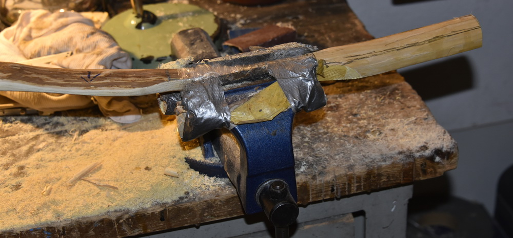

Servus, hab heute versucht die knorrige Hainbuche etwas zu begradigen, damit das Haselbacking drauf passt.
Einige Totäste sind leider in der Hainbuche, mal sehen ob es was wird.
Das Haselbacking hab ich dünner gehobelt, am besten ging das Hobeln noch mit einem alten Zahnhobel, das Holz ist noch sehr feucht da es bei uns immer sehr kalt ist, das Messgerät schätzt 20 %.
Das Haselbacking ist nun ca. 1 cm stark, die Hainbuche hat so ca. 2 cm Dicke, ist halt sehr wellig und der Hasel hat einen stark gewölbten Rücken.
Hab am Schluss das Haselbacking auf die Hainbuche geklemmt damit sie sich etwas anpassen.
lg Thomas aus dem kalten Waldviertel

Also wenn die Nuss noch sehr feucht ist, dann wird aber die Hainbuche erst recht nicht rechtzeitig trocknen, fürchte ich. Ich hatte letztes Jahr bei ähnlicher Dicke (Hainbuche, ca. 2 cm) trotz ca. 20° C mit ungefähr 50% rel. Luftf. das Problem das Zeuch rechtzeitig trocken zu bekommen, was bei der Holzdichte ja auch kein Wunder ist.
Schön aufgeräumte Werkstatt und nette Zahnhobel-Cappellini
Grüße Neumi

Servus, beim Hasel bin ich gestern auch noch etwas weitergekommen, ich habe die WA noch etwas dünner gemacht die haben nun so ca. 2 cm Stärke, damit sollte er doch rasch trocknen.
Gewicht hat er über Nacht von 560 auf 540 g verloren, wäre schön wenn das bei mir auch so flott ginge.

Servus, da ich beruflich momentan verhindert bin, hat mein Azubi die Verwiegung des Hasels gemacht.
Neuer Stand von 540 auf 500 g herunter, wenn das nur auch bei mir so schnell ginge.

Bleibt das Design bei einem Møllegabet? Ich find die ja klasse - hätte nur Sorge, dass der Haselbauch bei dem engen Biegeradius knittert...
Torsten
Neidisch auf 40g Wasserverlust? Geh doch mal pinkeln...schnabelkanne hat geschrieben: ↑28.01.2020, 11:34Neuer Stand von 540 auf 500 g herunter, wenn das nur auch bei mir so schnell ginge.

Servus, hab heute meinen Haselmölle getillert.
Im steifen Bereich - Nadel eines WA wo ich am Anfang etwas mit Dampf gebogen habe ist leider eine Bruchstelle, ich habe beim Biegen nichts untergelegt und mir da den Rücken verletzt. Ich hab die Nadeln abgesägt und von meinem Holler ein paar Ersatzstücke abgesägt und gespleisst, der Holler hat sich eh stark verzogen und ein Versuch ist es wert.
Ich hab versucht die Spleisse etwas schräg anzusetzen damit ich einen leichten Knick bekomme, hätte mir doch am Anfang auch ein paar Knicke absägen sollen.

Da war noch alles in Ordnung und ist noch oder im Sinn von jetzt nicht mehr?

Servus, nein die Fotos sind in falscher Reihenfolge.
Der Hasel hat jetzt Enden aus Holler.
