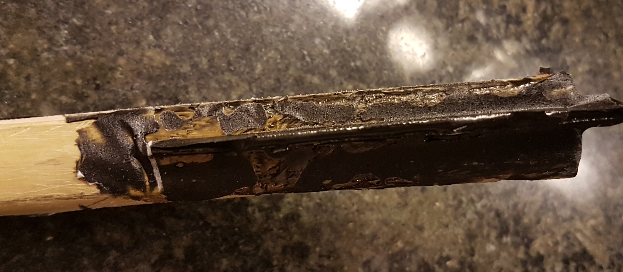

Gestern habe ich Hornverstärkungen in die Siyahs geklebt - die Lücke in den Siyahs habe ich mit der Bandsäge gesägt und mit der Handsäge und Feile weiter bearbeitet. Und Foto shabe ich dazu keine - die hab ich vergessen ::)
Hier die geklebten Hornstreifen, ca. 2 mm dick.
Dann habe ich heute mit der Bandsäge Überstände an den Siyahs beseitigt und dann mit Raspeln weiter gearbeitet.
Da mir der Übergang Robinienbacking-Siyahholz nicht gefallen hat, habe ich entschieden, dass noch eine Hornlage auf die Siyahs kommt. Einen dünnen Hornstreifen mit der Bandsäge geschnitten - ich steh voll auf die Säge, auch wenn es viele, viele Mängel gibt. Aber die Schnittqualität ist hervorragend.
Schnittquali bandsäge
Dann habe ich die Hornstreifen noch etwas nachgeraspelt und druff mit dem Zeuch.
Epoxid mit schwarzen Pigmenten
kleinere Unebenheiten vom Bandsägeschnitt entfernt und das Horn gleichzeitig aufgeraut
Werkzeug
