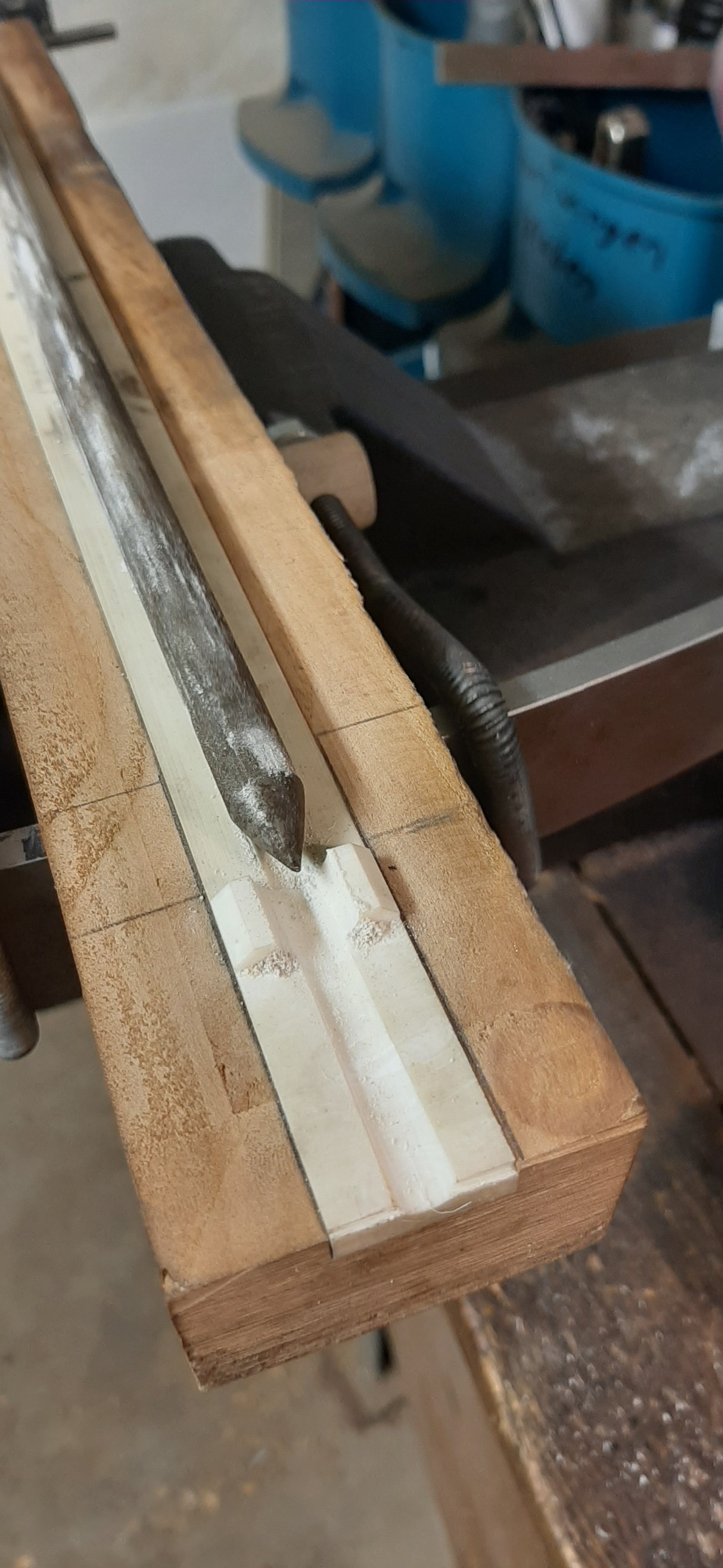

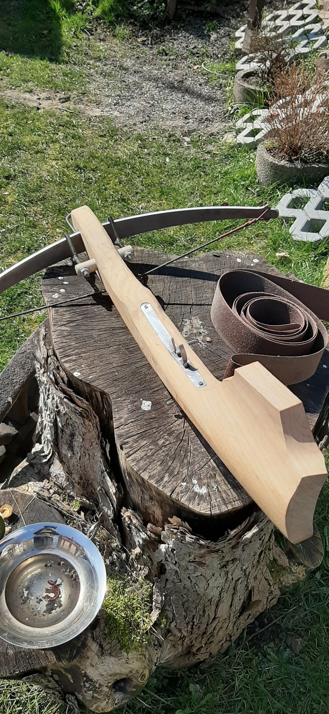

Schon mal eine Nut in die Pfeilbahneinlage gemacht.Die Pfeile haben dann 10mm Durchmesser.

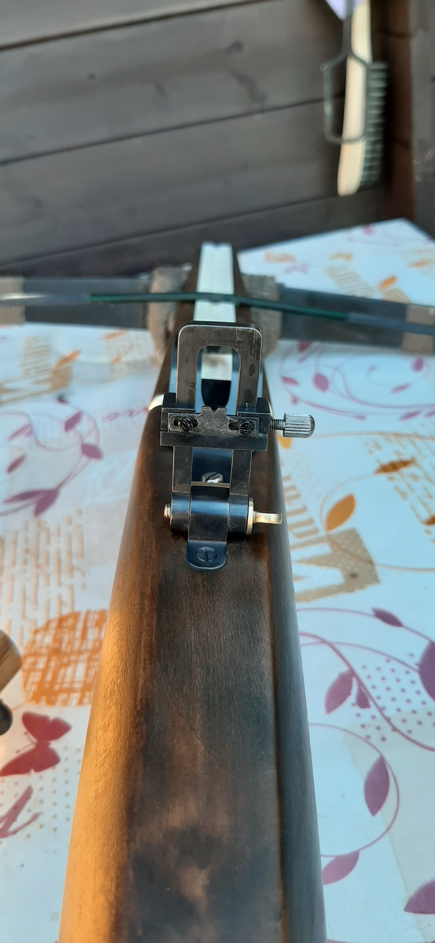

Visier ist fast fertig. Ich hab noch mal alles zusammen gebaut um die Funktion zu testen. Geht alles wie es soll. Als nächstes kann ich die Teile härten. Den Abzugbügel muss ich noch herstellen. Muss mir erst mal ein Design überlegen.

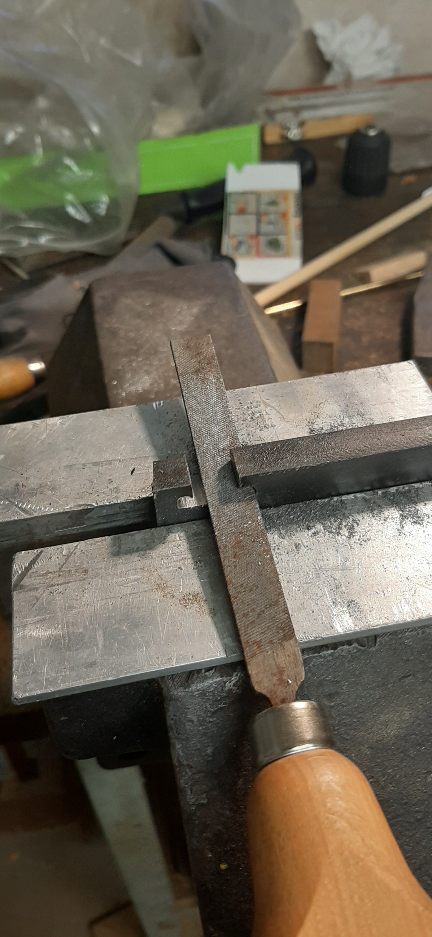

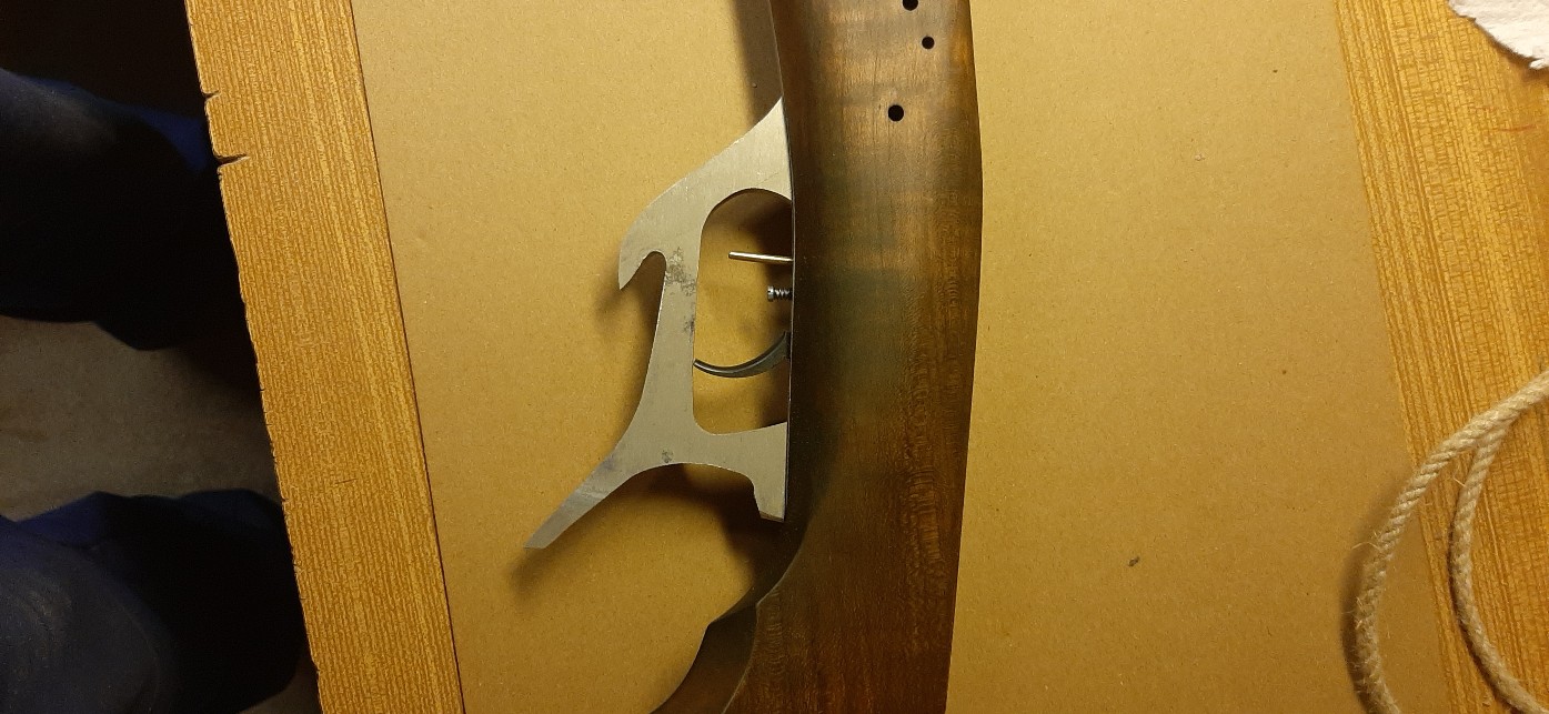

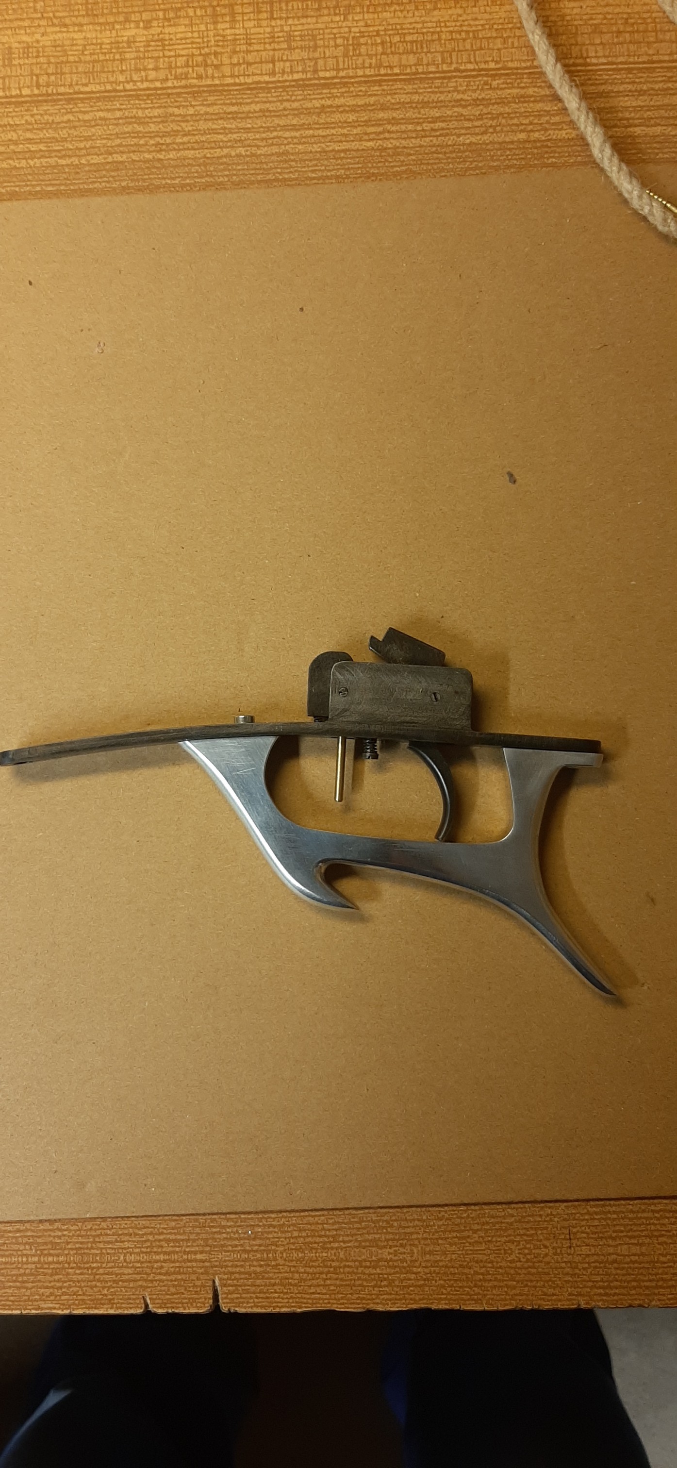

Den Abzugbügel habe ich wieder aus Alu hergestellt. Vorher eine Schablone aus dünnen Kunststoff geschnitten.Das ist immer von Vorteil mit einer Schablone zu arbeiten. Das Visier ist auch soweit fertig.

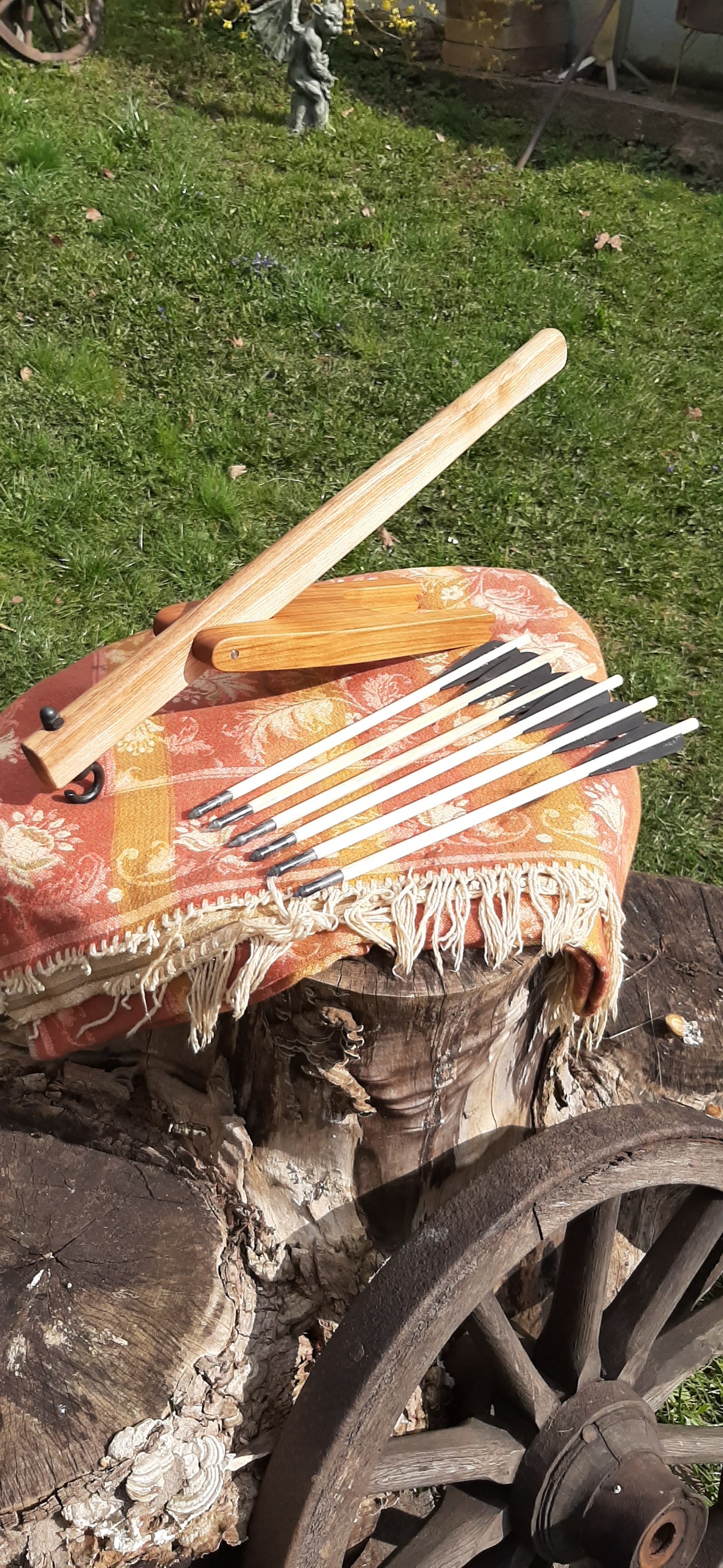

Beim bauen der Spanwippe habe ich erst mal ein Modell aus Latten gefertigt um die optimalen Masse zu ermitteln. Das ist wichtig damit der Spannvorgang so leicht wie möglich geht.

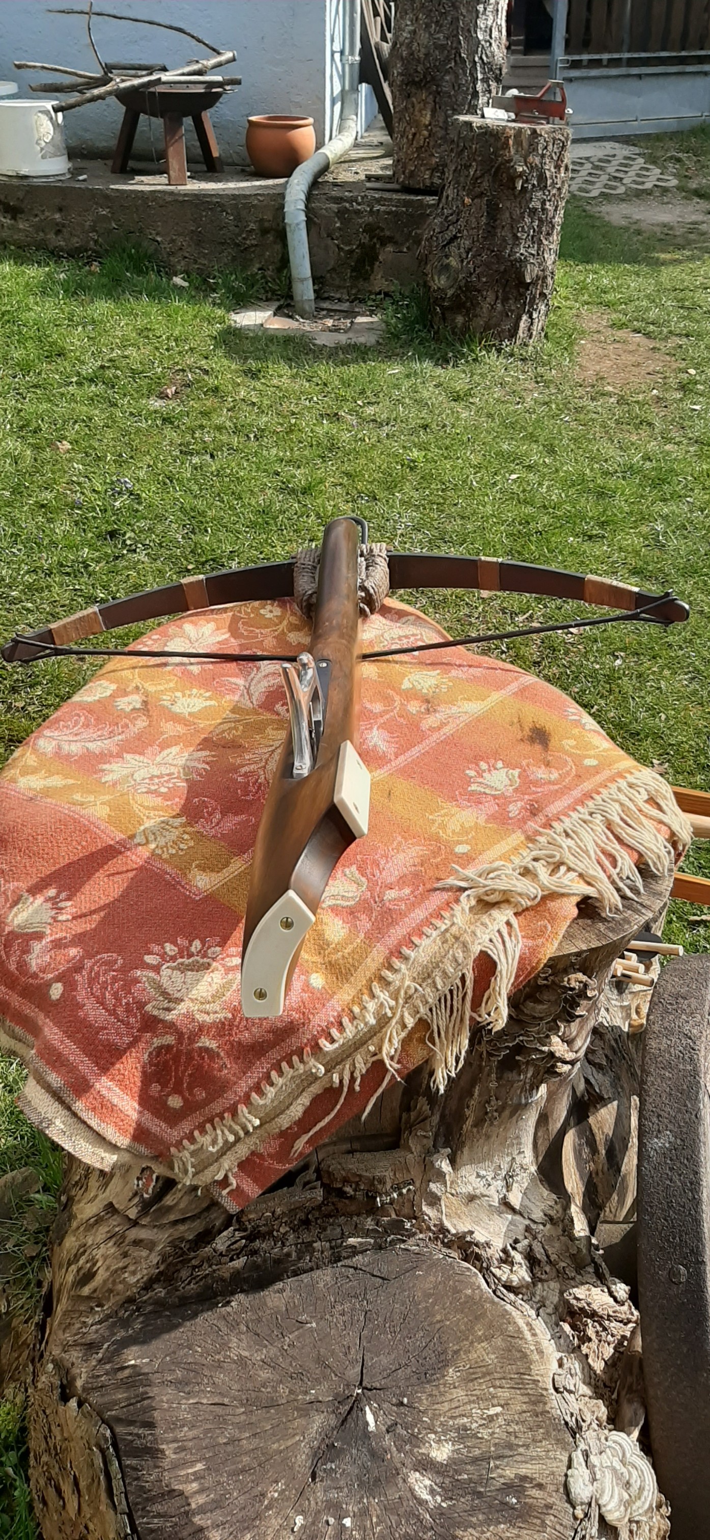

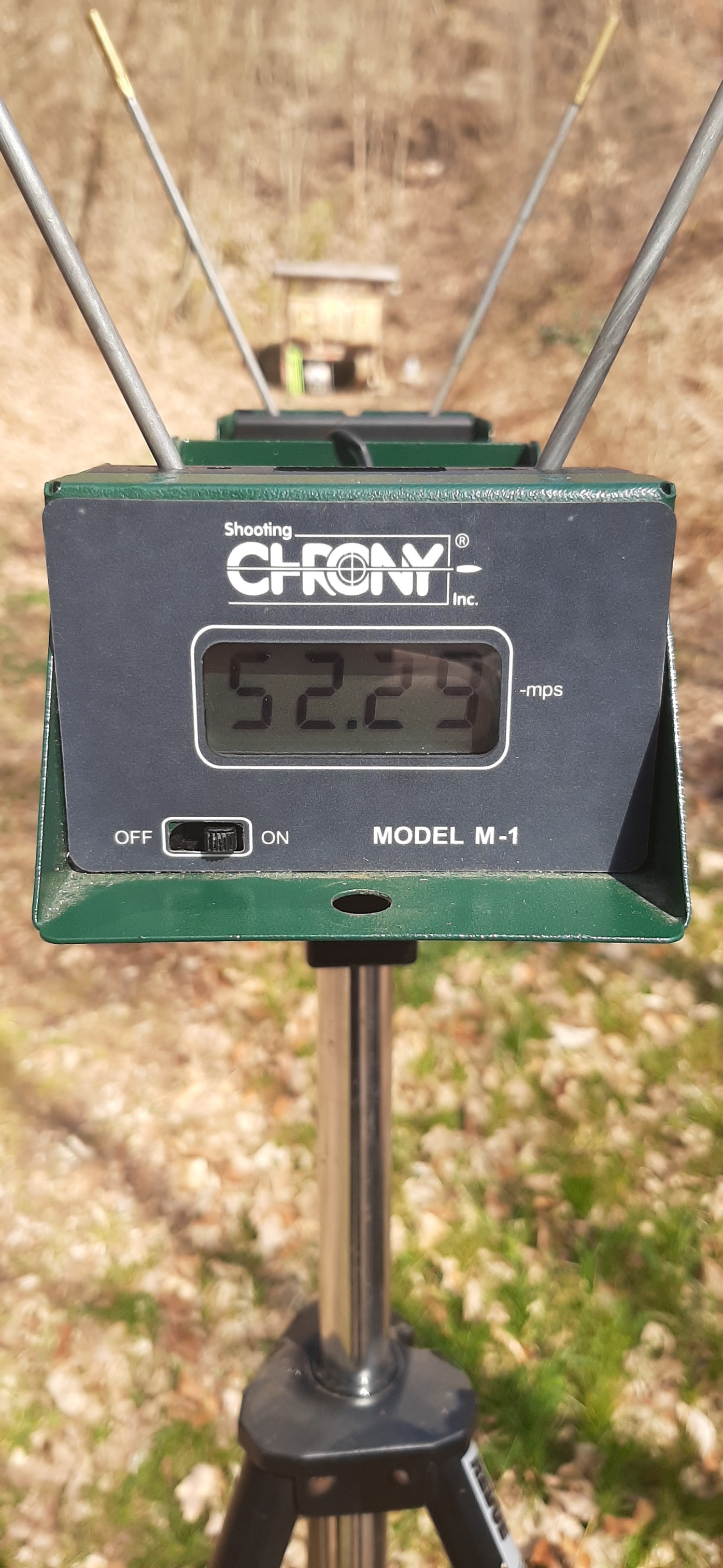

Die Armbrust ist fertig. Eventuell noch ein paar Verzierungen, aber das kann ich auch später noch. Das Stechschloss funktioniert einwandfrei. Hab daheim schon getestet und alles funktioniert super. Auch das Spannen mit der Wippe geht leicht.Abzugbügel könnt ich noch ein bisschen polieren. Aber nachher erst mal Chronytest !

Deine Armbrust ist schon saucool... Aber du bist auch schon ganz schön krass drauf.
Baust einfach mal in 3 1/2 Wochen eine Armbrust zusammen, dann kann die Zombieapokalypse ja kommen . Möge dir die Munition niemals ausgehen.

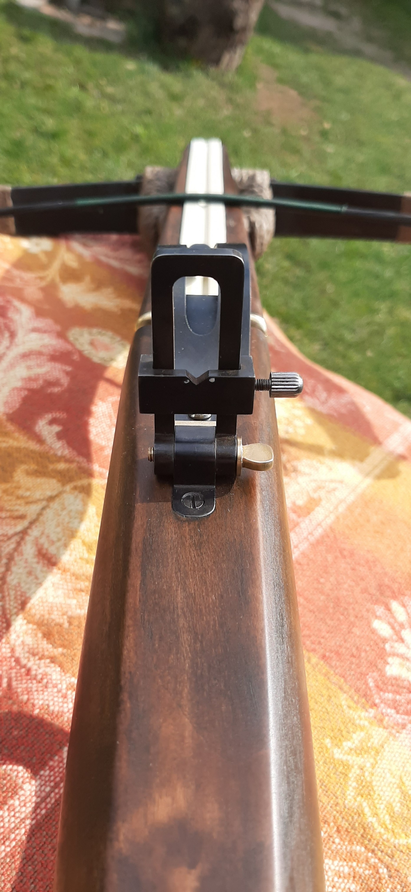

Visier ist jetzt seitlich verstellbar. Damit komme ich sicher auf gute Ergebnisse

Visier habe ich jetzt ca. 2mm nach links verstellt. Jetz passt es. Ich komme mit dem Visier auf gute 40 Meter. Aber darüber wird es schwierig zu zielen. Die Pfeilspitze dient ja sozusagen als Korn und da wird es dann zu grob um genau zu zielen. So wie eingestellt passt auf 30 m. Die obere Markierung passt dann auf 40m.

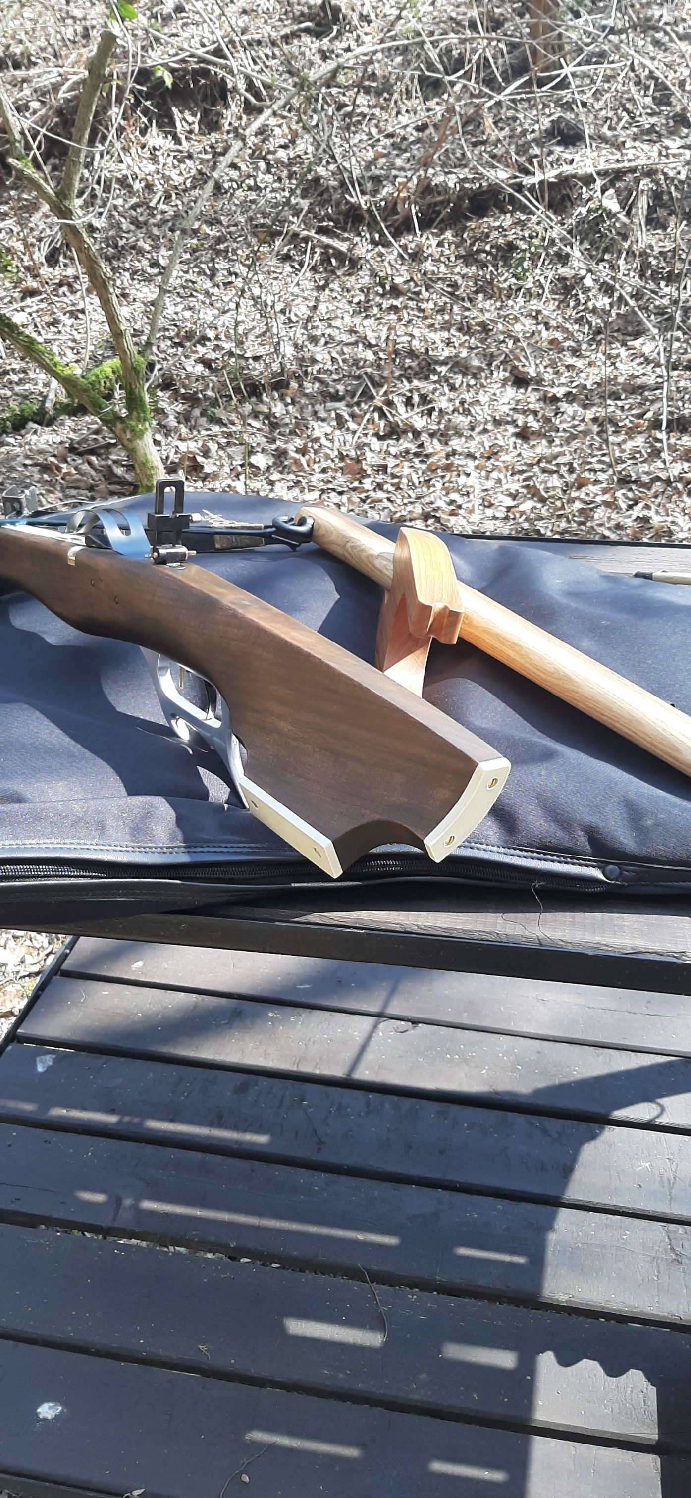

Re: Bau meiner nächsten Armbrust
Cooles Teil!
Wo kommt denn diese Schaftform her? Wo liegt denn die untere weiße Platte an? Was ist da der Vorteil gegenüber Standard-Schäftungen?
