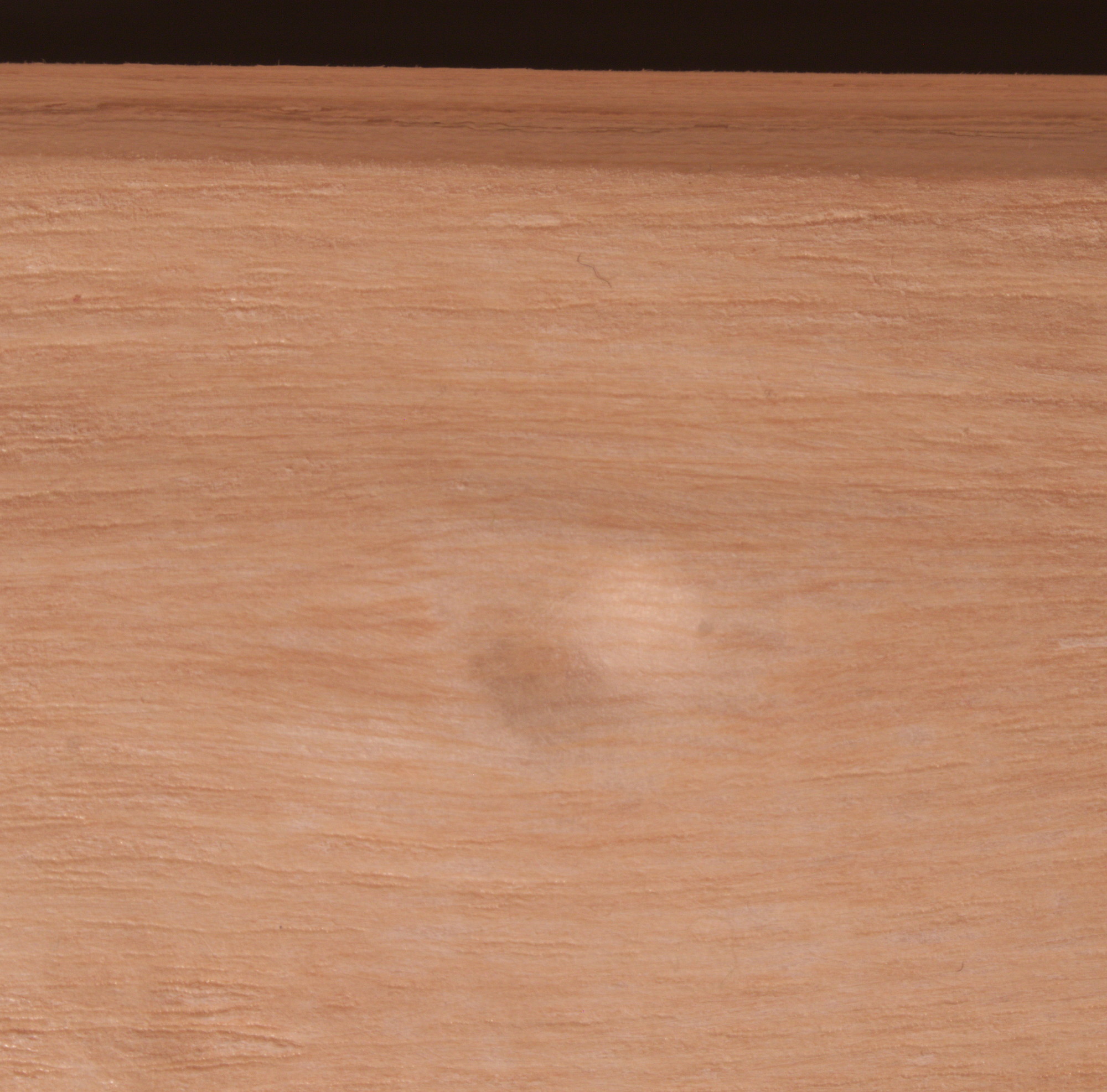

So, kleine Rolle rückwärts.
Ich bin nochmal mit dem Holz ins Gericht gegangen und habe festgestellt, dass die Abnahme des JR an einer Stelle (war ja klar) auch nicht ganz unproblematisch ist. Im Randbereich des unteren WA ist der JR an einer Stelle recht fett. So 5mm statt 2mm im restlichen Durchschnitt. Ich vermute auch, dass der zuletzt abgenommene JR dort auch schon dicker war, die beiden vehielten sich auch an anderen Stellen wie Zwillinge. Im Endeffekt hätte ich dort bei der Abnahme des jetzt obersten JR ne hübsche Schwachstelle. Lokal begrenzt aber unschön.
Bin dann einfach wieder zur Schadstelle zurück (was hatte ich zu velieren, wäre ja eh bearbeitet worden) und habe das porendurchzogene Zeug (im Bild rot markiert) mal vorsichtig rausgekratzt.
Dann noch mit mittelgrobem Schleifpapier ( zu einem Röllchen verzwirbelt) vorsichtig versäubert. Jetzt sieht das so aus:
Im Streiflicht:
im Auflicht:
Das folgende ist meine intuitive Risikoabwägung, bei wenig Erfahrung, daher nicht zur Nachahmung empfohlen:
Es sieht für mich nicht so aus als wäre der oberste JR komlett durchtrennt und mir scheint auch diese perfekte runde Mulde zumindest teilweise im Holz angelegt zu sein. Kann natürlich auch täuschen. Immerhin habe ich die Stelle ja gesäubert, dass sie also jetzt gut aussieht, ist wohl auch trügerisch.
Ich gehe also davon aus dass der JR dort schon ein wenig verletzt ist. Aber nachdem ich mir auch keine Schwachstelle durch erneute Abnahme gönnen will, riskier ich es glaube ich, den drauf zu lassen.
Ich werde ja sehen wohin es mich führt. Vielleicht knackts beim Tillern, nach 50 Schuss, nach 500 oder gar nicht, vielleicht versaue ich es auch durch nen Fehler woanders, was viel wahrscheinlicher ist. Also mach ich mir da jetzt mal keinen Kopp und warte gespannt auf die Antwort der Holzes.
Viele Grüße!

Ich seh da kein problem, vor allem da es eine Vertiefung ist. Auf dem ersten Foto sieht es jedenfalls so aus, als wären die Reste vom frühholz nicht unterbrochen.
