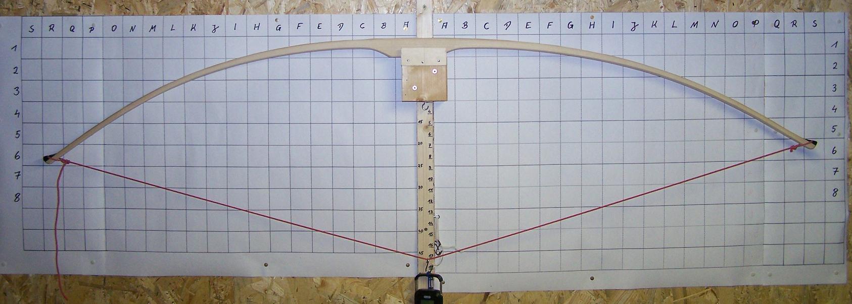

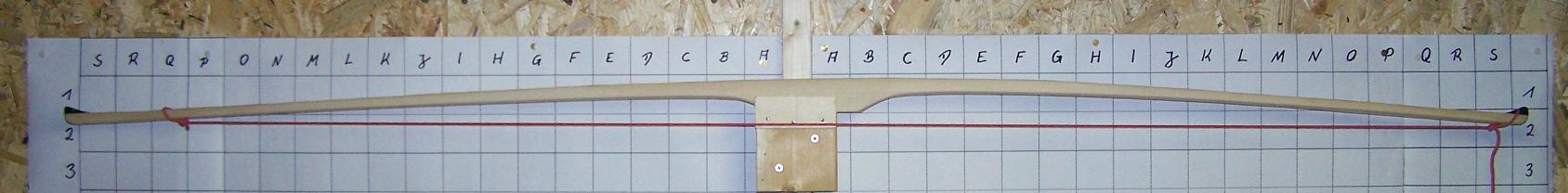

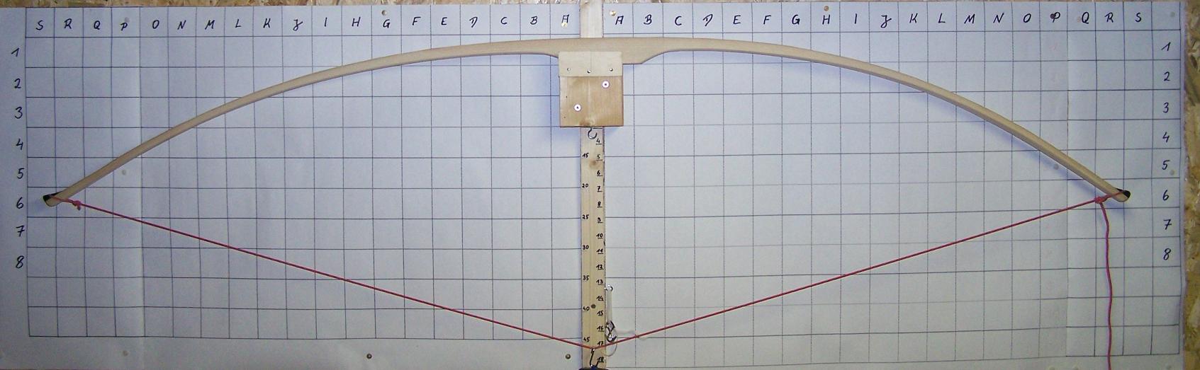

...hier nun die Bildchen.
Einmal mit minimaler Standhöhe: Ich habe noch ein bisschen weiter gemacht und erhalte folgendes:
26,5#@13" 31#@15" Was meint ihr zu Biegung?
Der rechte (untere) WA ist in Richtung der Tips leicht verdreht, aber der Rücken neigt sich dort auch im unbelasteten Zustand nach hinten (also in Richtung Tillerwand).

Servus, sieht gut aus mach mal etwas mehr Standhöhe und dann wieder ein Foto.

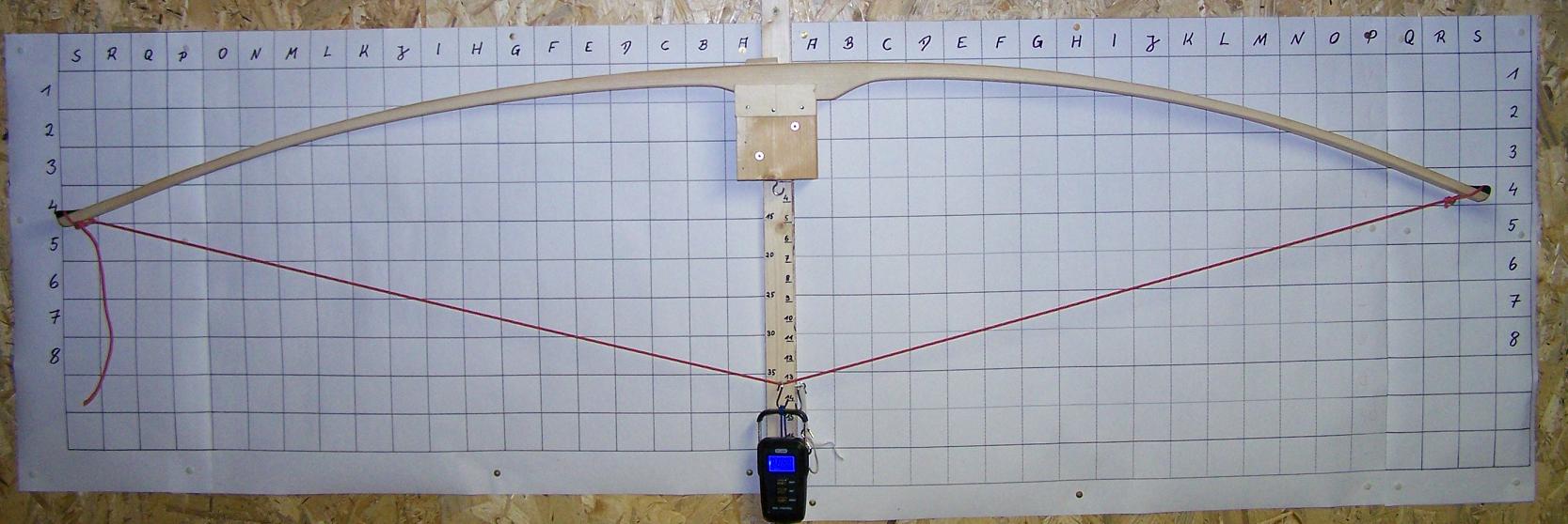

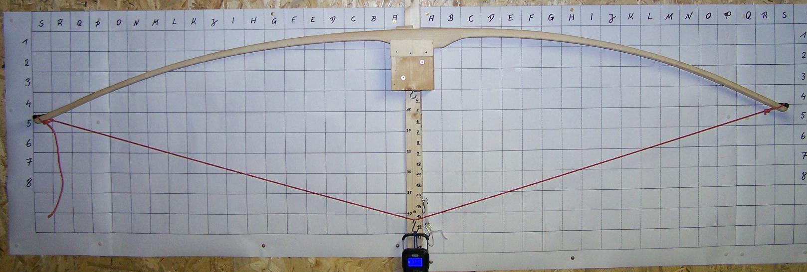

Guten Abend,
nächste Bilder bei ca. 10 cm Standhöhe und Griff nur noch ca. 4 cm tief/dick.
Ausgangszustand: 10 cm Standhöhe: Auszug 15" + 4 cm Griff --> 27#: Bitte um eure Meinungen...?

Re: Kommunizieren mit dem Rohling
Verdreht sich der rechte WA beim Ziehen?
Gruß Burgunder12
Der Weg ist das Ziel!
der Rücken fällt da im unbelasteten Zustand bereits nach hinten ab. Eine weitere Verdrehung als im Ausgangszustand kann ich nicht feststellen und wenn dann ist sie minimal.
Aber was könnte ich tun, wenn er sich doch noch (stärker) verdrehen sollte?
Auf der von der Verdrehung abgewandten Seite vorsichtig schwächen?
Beste Grüße
Blacknose

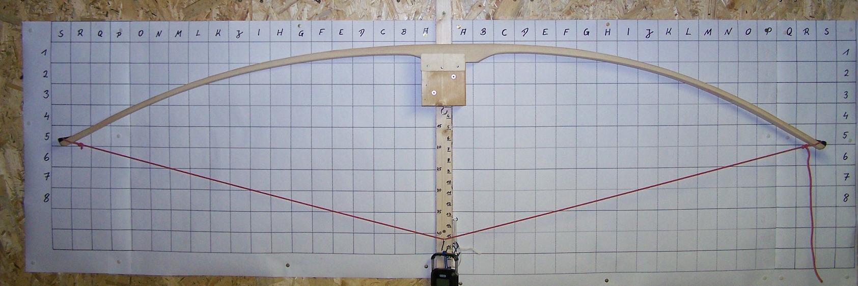

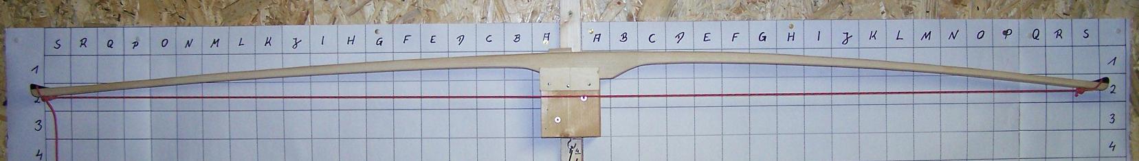

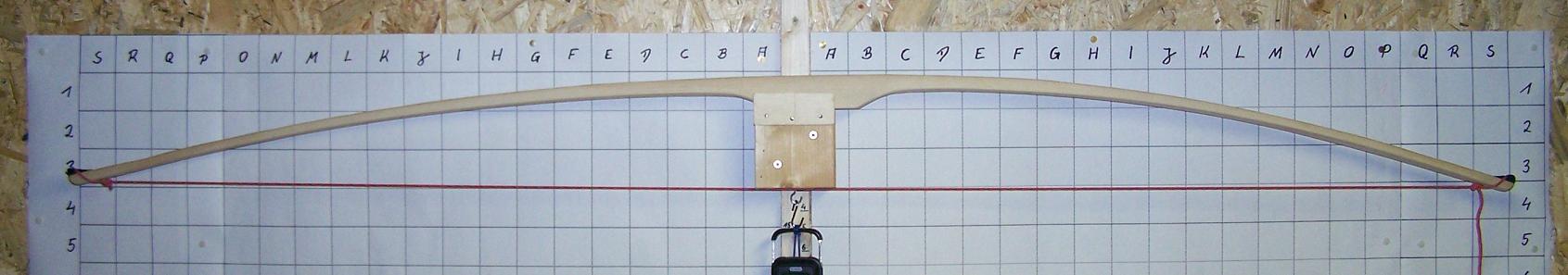

...und nochmals ein paar Bilder zum Begutachten und Kritisieren...
12 cm Standhöhe: 17" (+1,7" Griff) Auszug (30#): ...und das ganze einmal herumgedreht: Einen schönen Abend wünschend
Servus, sieht gut aus,
ev. im letzten Drittel der Wurfarmen Richtung Tips ein klein wenig mehr Biegung.
Guten Abend,
wenn ich mir die Bilder im Ausgangszustand nachträglich anschaue und sie mit dem derzeitgen Zustand vergleiche, dann bekommt der "Bogen" mehr und mehr Set.
Am Anfang des Tillerns lag die gestraffte Sehne am Griff an - jetzt sind es ca. 1" Abstand zum Griff.
Servus, Set ist normal und bei Esche ist 1“ Set sehr gut.

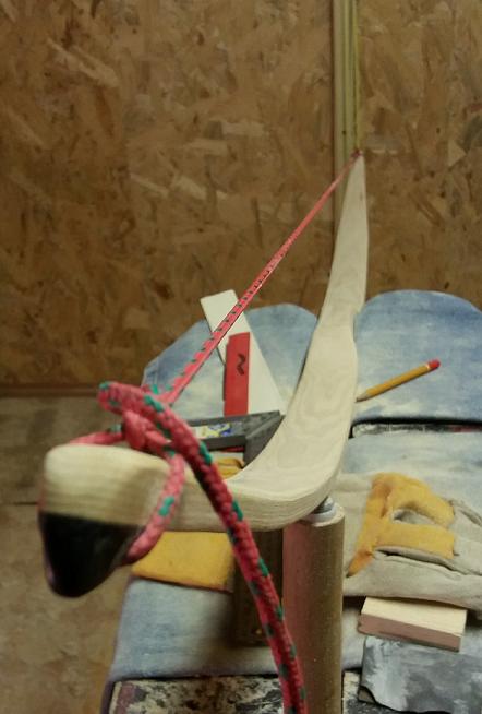

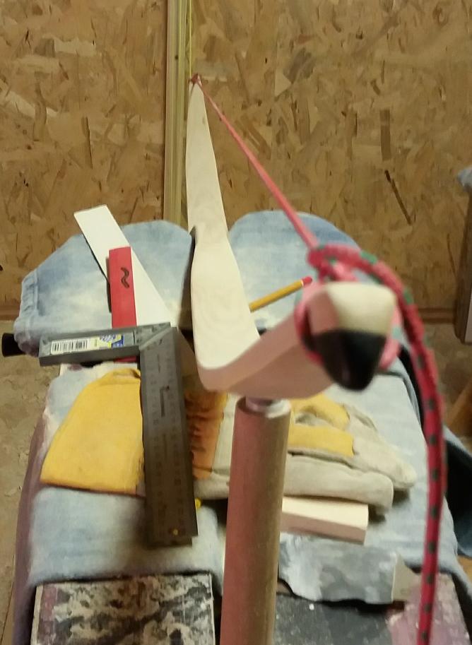

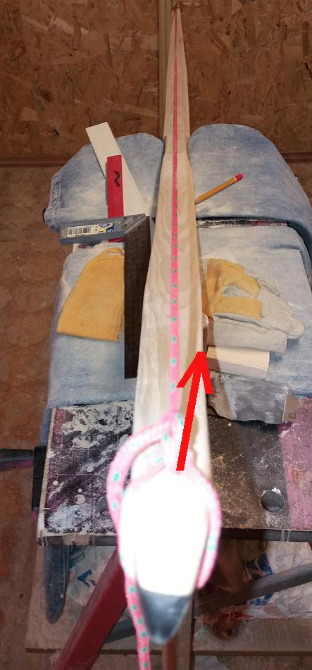

...irgendetwas ist ja immer.
Die oben angesprochene "Schräglage"/(Verdrehung) des Rückens am unteren WA zum Tip hin, führt jetzt dazu, dass mir die Sehne bereits auf Standhöhe ca. 5 mm aus dem Griff läuft. Natürlich, wie soll es anders sein, in die "falsche" Richtung - also von der Pfeilanlage weg.
Was kann ich tun?
...etwas ratlos
Blacknose
Was kann ich tun?
...etwas ratlos
Blacknose
- Beiträge: 6223
- Hat gedankt: 73 Mal
- Hat Dank erhalten: 224 Mal
Zeig mal ein Bild von der Verdrehung, es gibt 2 verschiedene Möglichkeiten.
1. Der WA verdreht sich in sich
2. Der WA weicht unter Zug seitlich aus ohne sich in sich zu verdrehen
viewtopic.php?f=15&t=16362&hilit=Verdrehter+Wurfarm
Danke für die schnelle Antwort.
Ich weiß gar nicht so recht wie ich das fotografisch untermauern soll...? Liefere gern weitere Bilder nach...
Im Vordergrund ist der untere Wurfarm.
Den unteren WA zieht es quasi senkrecht zum schräg liegenden Rücken seitlich weg.
Evtl. auch gut zu erkennen am schräg liegenden Overlay...(bitte nicht täuschen lassen, je nachdem wie ich die Kamera halte, läuft die Sehne natürlich mittig über den Griff) ...einmal die Ansicht von etwas weiter links und von rechts Im Griff selbst ist jetzt 3,6 cm breit - also evtl. da auch noch etwas Spielraum.
Hier ist das Vorgehensweise bei verdrehen der WA ganz gut beschrieben: viewtopic.php?f=15&t=31531&p=564202&hil ... WA#p564200
Gruß Burgunder12
