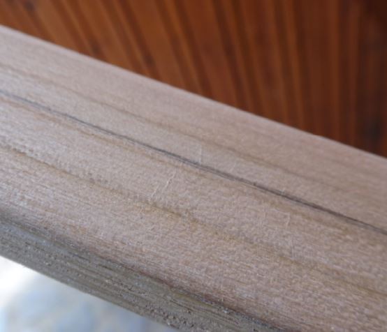

Hallo Forum,
ich habe mich mal an einem RB nach Snake-Jos Bauanleitung versucht, Manau mit Kirschfacing und Eibesiyahs.
Das Facing ist von 2,5 mm an den Fades bis 1 mm am Siyahansatz getapert.
Nach ersten Biegeversuchen (bis kurz vor Standhöhe) konnte ich folgende Beobachtungen machen:
Die Biegung ist harmonisch und auch nicht zu nah am Griff dank des Tapers.
Die Siyahs fluchten nicht, das ist aber ein anderes Thema. Wahrscheinlich hab ich das Biegen im Griff (überm Knie) verkackt und eine seitliche Abweichung reingebogen.
Die Kirsche hat oberflächliche Stauchrisse bekommen, ALLERDINGS: nur an einem WA. Die Laminatstreifen sind aus demselben Stamm und lagen direkt nebeneinander, sodass Qualitätsunterschiede eigtl ausgeschlossen sind...
Nun die Frage(n):
Stauchrisse ignorieren, wenn sie nicht tiefer werden? Oder muss das Facing runter und neu drauf?
Bilder gehen grad aus technischen Gründen leider nicht.

Indie12 hat geschrieben:
29.04.2020, 08:12
Das ist schlecht. Es wir dir niemand ein guter Rat geben können oder eine Aussage zum Laminat ohne Bilder.
29.04.2020, 08:12
Wo befinden sich die Risse genau? Stauchrisse kommen immer durch eine Überlastung....

Wie Hieronymus schrieb, denke ich auch.
Kirschholz ist prinzipiell gut geeignet, aber es gibt innerhalb der Sorten (und Arten!!) gewaltige Qualitätsunterschiede.
Letztendlich fährt man gut, wenn man die Facingschicht anfangs dicker macht und dann über das Facing neu tillert. So vermeidet man zu starke Biegungen an einzelnen Stellen.

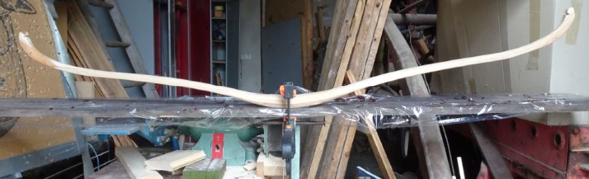

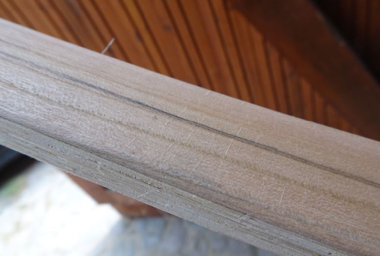

Soooo,
jetzt hat´s geklappt. Hier die Bilder. Bei der Seitenansicht des ganzen Bogens ist der kritische der rechte.
Die Klammern markieren den Bereich, über den sich die Risse in unterschiedlicher Intensität verteilen. Ist schon der Hauptbiegebereich... Ein Bild zeigt die bösen Risse, eins die mäßigen.
@Jo:
Es ist Süßkirsche. Das Laminat war anfangs einheitlich 3mm.
Was mich halt wundert ist, bei identischen Randbedingungen und Maßen beider WA, dass es bei einem gar keine Risse gibt und beim anderen so viele.

Im übrigen ist Kirsche als Holz sehr schön anzusehen, jedoch zum Bogenbau eigentlich nicht geeignet. Wieviele Bogen aus Kirsche waren hier in den letzten Jahren zu sehen, trotz eigentlich hoher Verfügbarkeit? Es ist weder zug- noch druckstabil. Wenn, dann lang und breit, aber nicht als Facing für einen Reiterbogen...eine eher unglückliche Wahl, imho. Gruss
29.04.2020, 13:50
Wie umgeht ihr den Effekt, ich steh da voll auf´m Schlauch
Ja stehst du ;D ;)
Wenn du bei allen Teilen die Mittellinie aufgemalt hast, dann muss die Schnur genau über dieser Mittelinie laufen und zwar bei allen Teilen.(siehe Bild)
Hmm, hast du noch ein paar Daten von dem Bogen? Der Wurfarm erscheint mir relativ dick für die starke Biegung...

Naja Kirsche... da hab ich Jo vertraut, dass es taugt. Und es war in passender Länge und Breite da... und ich mag die Optik...
Also meinst du es muss runter?
Beiträge: 3038

Gib mal bitte den Dickentaper und die Daten von dem Bogen durch( Zuggewicht bevor du das Kirschlaminat aufgeklebt hast etc.)
Man kann den Wurfarm nicht immer dicker machen und die gleiche Biegung erwarten … irgendwann ist halt Schluss.

Ja. So dünn wie das ist, wird das immer weiter knittern, egal wieviel Du wegkratzt, imho. Aber versuchs doch einfach, hast ja nix zu verlieren. Welches Holz - nebst Rattan - so ein Hornbogendesigndings am Bauch überhaupt mitmacht, weiss ich nicht. Evtl. Hickory, Osage, Eibe und ein paar Exoten...
