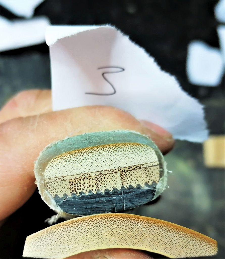

So hier geht's auch weiter. Ich habe neuen Bambus bei meinem Großhändler bestellt, mit der Bitte so viele /dichte Kraftfasern wie möglich, bei so großen Nodienabständen wie möglich und einer geringen Rückenwölbung. Ich habe 8 Bambusleisten bestellt und vier ausgewählt, die sich eignen würden für einen neuen Rahmen. Ich habe Bilder gemacht, um einen Vergleich zu dem gebrochenen Bogen zu bekommen. Meine Favoriten sin 1 und 2( haben beide Nodienabstände von 35-40cm) 3 - 4 haben 30cm Abstände.
@ Snake Jo und alle Bambusspezialisten und alle andern.... Welchen würdet Ihr nehmen?

Also mein Favorit ist nun die Nr. 2, die sieht für mich am dichtesten aus. Hat keine ein Meinung dazu?

Das habe ich mal gemacht und folgendes kam heraus:
1 P=0,74074
2 P=0,75432 war bis jetzt mein Favorit
3 P=0,77631 hat die größte Dichte
4 P=0,69023
Mit der 2 lag ich gar nicht so verkehrt und die 3 hatte ich so nicht auf dem Schirm. Jetzt ist nur die Frage ob über der Dichte ein Aussage zum Verhältnis der Kraftfasern getroffen werden kann? Wie seht ihr das...traut euch..

Ich würde sagen das umso schwerer umso mehr Kraftfasern. Diese sollte ne höhere Dichte haben
Ist ja bei Frühholz und Spätholz auch so zum Vergleich.
Da der Unterschied aber unter 3% in der Dichte beträgt würde ich die Latte nehmen die die Kraftfasern in der Verteilung aufweist die Idealer für den Bau ist.
Lg Tom Tom
Edit
Die zwei hat ne geringere Wölbung.
Ich nehm die 2

Hoi, bei 1+2 sieht die faserverteilung am gleichmäßigsten aus und die Sache mit der geringeren wölbung hört sich auch gut an.

Danke euch zwei, das deckt sich mit meinem Gefühl. Ich habe zur Kontrolle die Dichte von dem alten Bambus errechnet und sehe eine deutlich geringere Dichte!
Altes Bambus P=0,6148
Ich denke ich werde die Nr.2 nehmen, war ja auch von Anfang an mein Favorit. Ergo ich kann meinem Gefühl trauen ;)

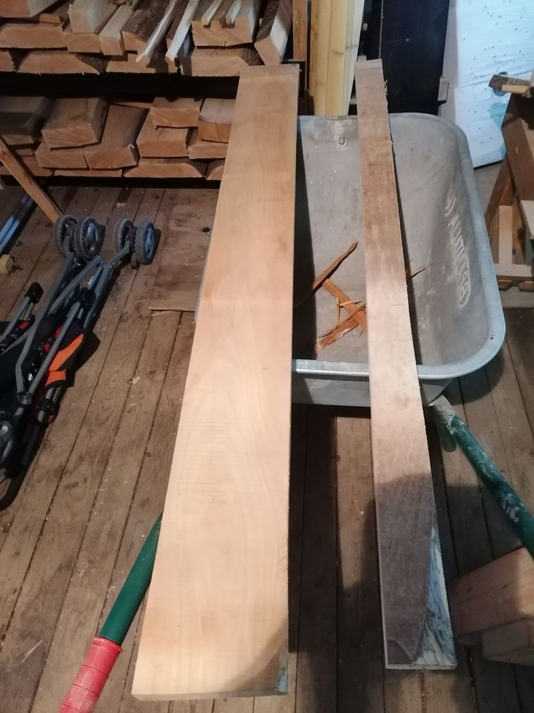

Ich habe den Bambus Nr.2 auf die richtige Länge gebracht(zur Zeit noch 150cm , später wird er NtN 144cm haben. Den Bambus habe ich anschließend über den Abrichthobel geschoben und habe ihn im Griff auf 6mm gebracht und zu den Tips auf 4mm.
Ich war die Tage noch bei meinem Holzdieler und habe dort eine Bohle Kirschholz 150cm x 25cm x5cm und ein Brett Nussbaum erstanden. Die sind schon seit drei Jahren am trocknen, sodass ich sie direkt verwenden konnte. Von der Kirschbohle habe ich eine Latte herunter geschnitten und auch die mit einem Taper versehen. Anschließend wurde die Kirschlatte ebenfalls in die Form gelegt. Zwischen den Bambus und die Kirschlatte habe ich den Griff mit einem Stück Osage verstärkt, da der letzte Bogen mir dort deutlich zu viel mit gebogen hat. Morgen werde ich die Teile verleimen.
Die Kirschbohle + Nussbaumbrett
Erst das Bambus in die Form legen
Dann die Kirsche
Dann die Kirsche
Zum Schluss alles in die Form gepackt und geschaut ob alles passt

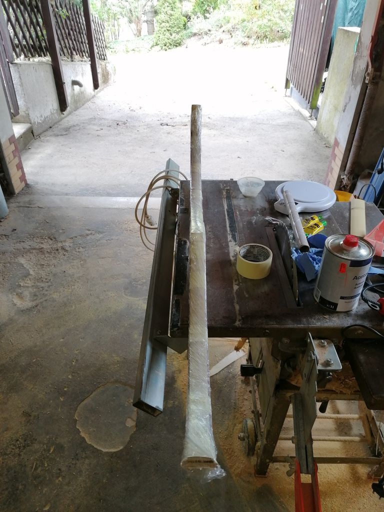

Gestern wurde der Bambus mit der Kirschholzlatte verklebt und 3h in der Heizbox getempert. Danach konnte ich ihn auspacken, die endgültige Breite aufzeichnen und zurecht sägen. Ich habe den Bogen diesmal etwas Breiter angelegt, das macht ihn etwas stabiler und ich hoffe so die Kerndicke etwas reduzieren zu können.
Nach dem Auftragen des Epoxidharz den Bambus mit Kreppband auf die Kirschholzlatte fixiert
Danach mit Frischhaltefolie umwickelt
Danach mit Fahrradschläuche umwickelt und ab in die Form mit ihm

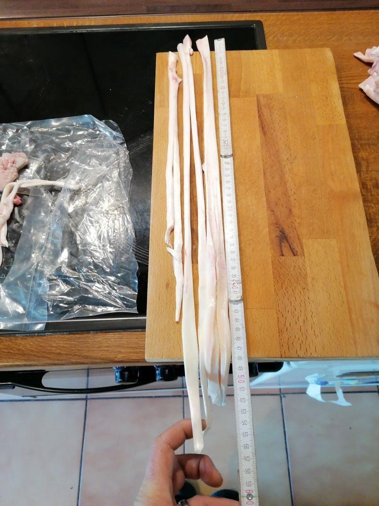

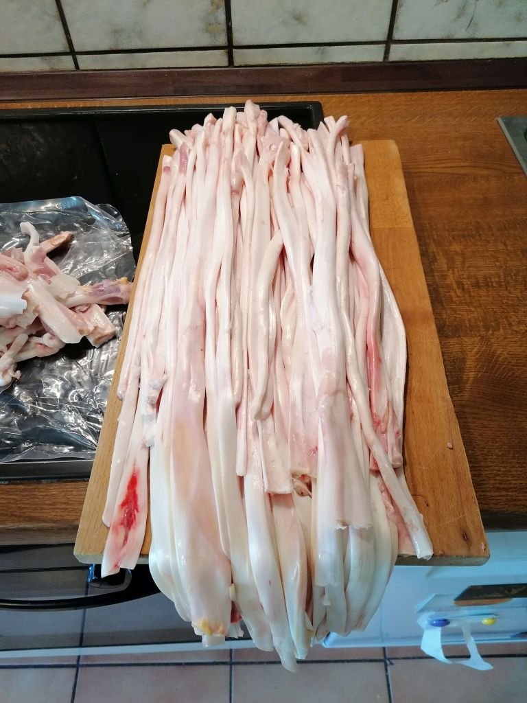

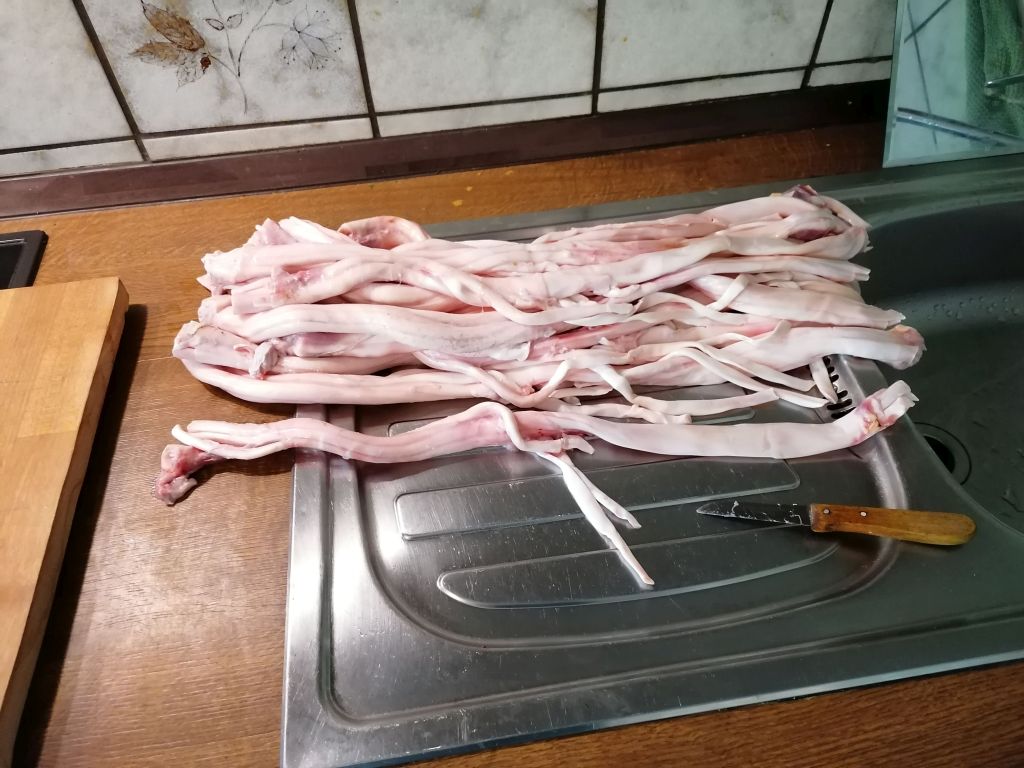

Ganz frische Straußensehnen bekommen
Die längsten Sehnen die ich bisher hatte 57cm
Das reicht fürs erste:)

Servus, schöne große Menge an [Starußensehnen], da werde ich richtig neidig.
Beiträge: 3595
Hat gedankt: 35 Mal
Hat Dank erhalten: 196 Mal
Re: Ägyptisch - Assyrischer Angular Bogen
schnabelkanne hat geschrieben: ↑10.05.2020, 15:44 Servus, schöne große Menge an [Starußensehnen], da werde ich richtig neidig.
Ja ja, hab es schon korrigiert ;D . Habt ihr keine Straußenfarm in Österreich?

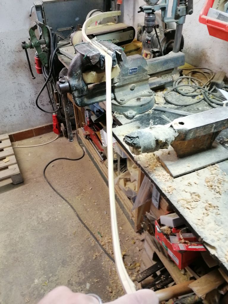

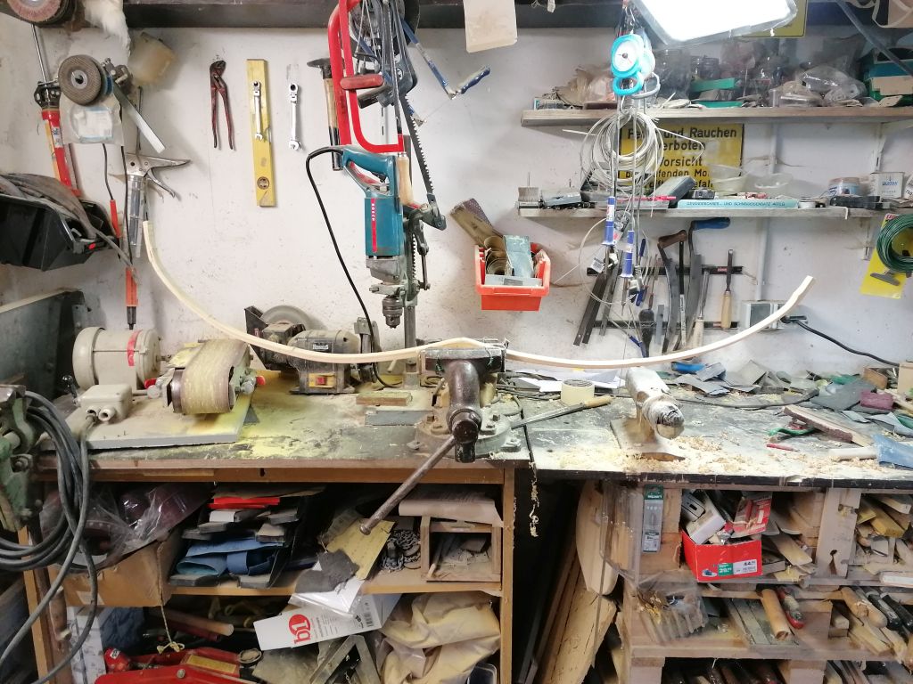

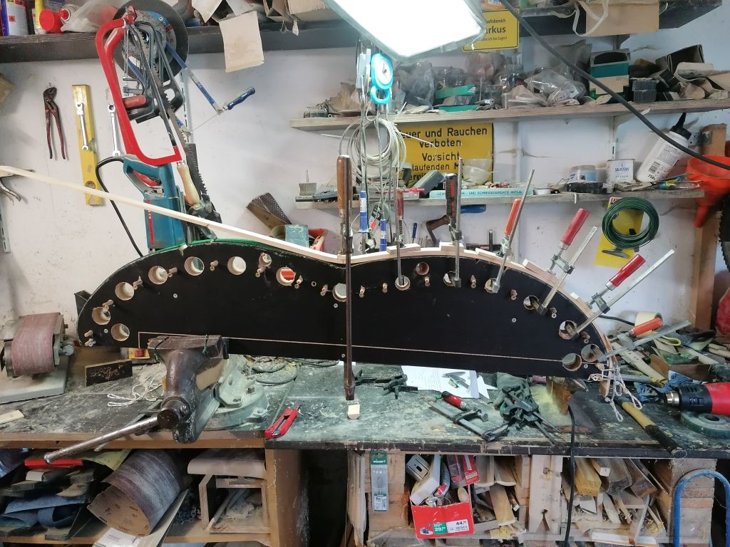

Heute habe ich zuerst den Bogen vorgetillert, wie hier schon öfters von mir beschrieben. Es wird so lange Material an den Reflexe - Biegungen abgetragen, bis der Wurfarm sich sauber in eine Gerade abrollt, wenn ich darn ziehe. Momentan hat der Bogen schon 20# auf Standhöhe. Das wird sich zwar noch ändern, aber ich will auf 22-25# 30'' Auszug... da ist wohl noch einiges zu viel. Damit ist das Ganze schon mal super... ich kann den Rahmen dünner machen bei gleichem Zuggewicht. Das heißt der Kern wird weniger belastet und damit hoffentlich gegen Bruch geschützt. Im übrigen ist die Kombi Bambus/Kirsche eine gute Kombi. Ich habe noch keine Stressfalten auf dem Kirschholz, trotz des großen Reflex!. Zuletzt habe ich die Tipverstärkung aus Osage aufgeklebt und sie darf über Nacht trocknen.
zum vortillern in den Schraubstock gespannt
tillern bis der Arm sich sauber abrollt
der geplante Reflexverlust , wird noch mehr werden.
so sieht der Reflex nach dem vortillern aus
Die vorbereite Tipverstärkung

Vor allem im letzten Bild scheint die Klebefuge teilweise bischen dick zu sein? Oder täuscht das auf dem Bilden?
Lg Tom Tom
Beiträge: 3595
Hat gedankt: 35 Mal
Nein Tom alles gut. Die Fugen sehen deshalb dicker aus als sie sind, weil ich die Kanten gebrochen habe und die Fuge teilweise mit abgeschrägt wurden. Aber schön das ihr mir auf die Finger guckt ;D
