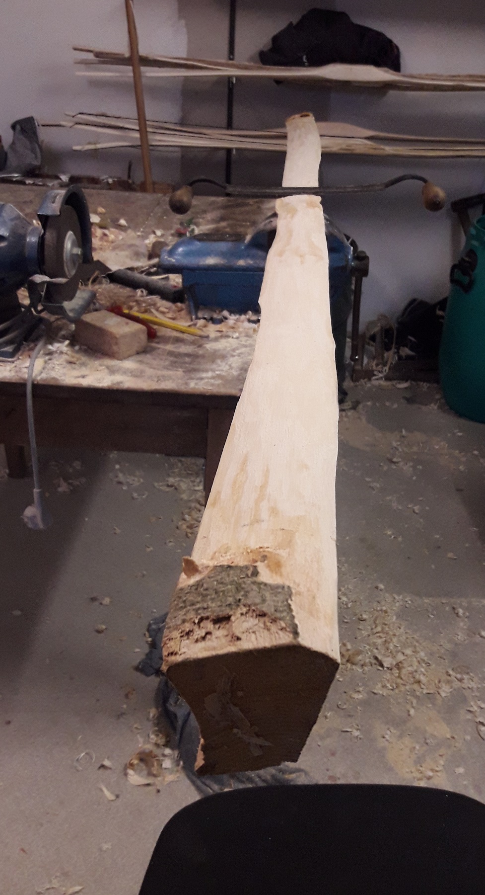

Hab gestern mit nem Eschenbogen angefangen und gedacht ich mach mal parallel nen Präsentationsthread ;D
Hab die Esche im Januar gerodet und in 8 Teile gespalten.. Das ist einer davon.
der Stave

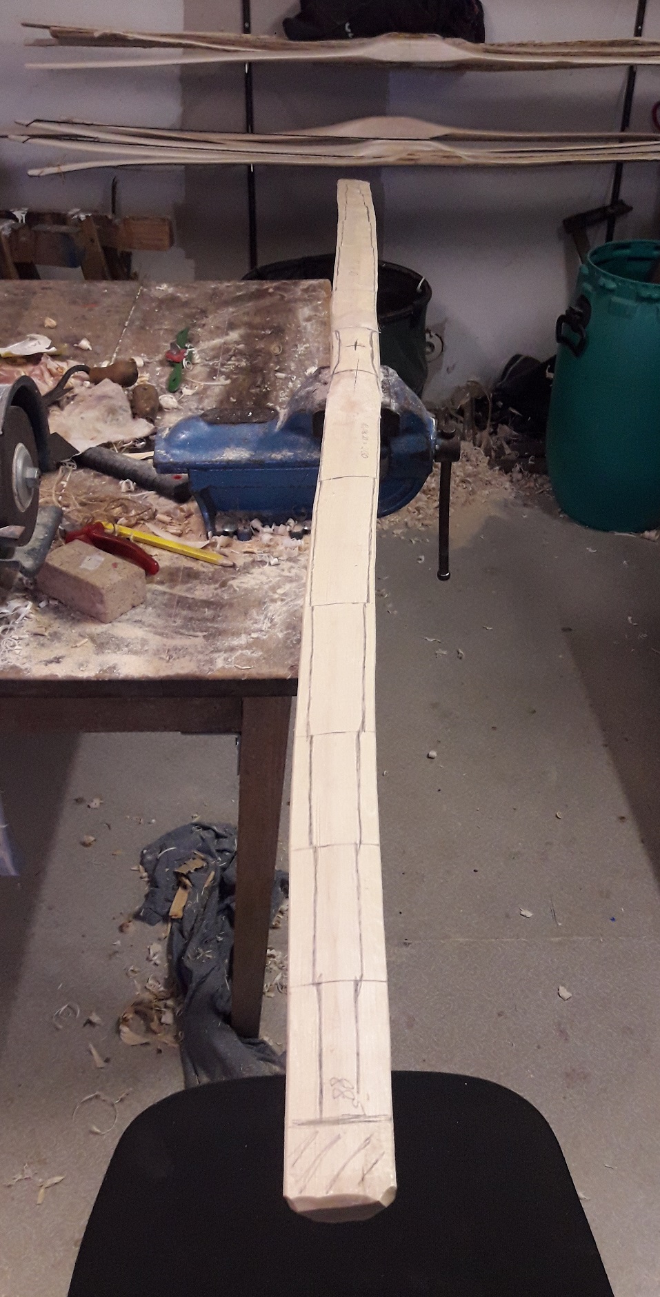

dann mal die grobe Form anzeichnen

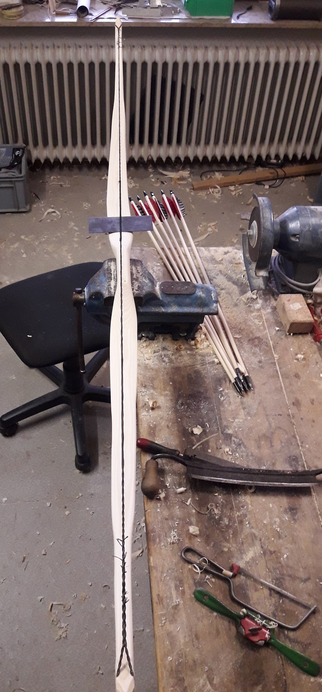

jetzt gehts ans Tillern - leichte Knicks hat er er von Natur aus schon :/
leicht aufgespannt
Ran an den Speck
Strebe mal 65# bei 28" an.. Schau mer mal :)

Links sieht im Übergang Nadel-WA kritisch aus!

Geb ich dir Recht, der Knick den du meinst war aber schon ;)

Guckst Du...
Beiträge: 1121
Re: Eschenbögle
Beitrag von MrCanister123 » 15.05.2020, 14:24
Hast Recht, hab da auch nochmal was weggenommen an der Stelle

Sodele, bin momentan ganz zufrieden, ist aber ärgerlich dass ich den Knick an dem einen WA nicht wegbekomme...
Ists bei Esche normal dass das die WA ordentlich Set bekommen? Ist mir schon ein paar mal aufgefallen
Schaffa Schaffa
Beiträge: 5568
Re: Eschenbögle
Beitrag von schnabelkanne » 15.05.2020, 14:58
Servus, ja Esche bekommt so 1 Zoll Set.
Was mir nicht gefällt sind die starken Breitenwechsel/Abnahmen zu den Tips hin, das ist mit Esche nicht gut umsetzbar, da bekommst du sicher Knitterfalten am Bauch vor allem bei so viel Zuggewicht.

Ist die knadenlose schwachstelle gewandert oder liegt der Bogen jetzt andersrum aufm tillerstock? 😋

Lieber Thomas, bei so einer Aussage muss ich widersprechen. Man kann nicht sagen das Holz A oder B oder X bekommt X Set. Es hängt vielmehr vom Bogendesign ab, wieviel Set ein Bogen bekommt.
Aber Du hast doch viel Esche. mach doch mal folgendes: bau einen Bogen mit steifem Griff, 75" Länge für 28" Auszug. 15 cm steife Enden (eiffelturmartig gestaltet), 45 mm breit griffnah, mit zunächst leichter Verjüngung bis Hälte WA (35 mm) und dann linear verjüngend mit Tips 6 mm breit (den Eiffel auf den letzten 15 cm nicht vergessen)
Und mach ein Rückentrapping mit Verhältnis 2/3 Rückenbreite zu Bauchbreite und flachem Bauch, so flach, dass gerade noch kein Poisson-Effekt auftritt (die Bohle nicht aus nem Sapling, da der schon ein natürliches Trapping hat, sonder aus nem Brett das fast keine Rückenwölbung hat).
Und wenn der Bogen noch schneller sein soll, dann tempere noch den Bauch.
Und voila, Du hast einen Superschnellen Stöckchenschubser.

@Neumi: Scharfes Auge! ;) Der lag andersrum am Tillerstock :D
Hab den Bogen gestern eingeschossen und ich bin eigentlich echt zufrieden.
Was mich ein bissle ärgert:
Da ich wieder was runtergeschafft habe bin ich jetzt natürlich nicht mehr bei den angestrebten 65#..
Sind leider nur noch 40# bei 28,5"... Aber muss sagen reicht vollkommen..

Auch wenn ich hier den ewigen Noergler abgeb, aber das obere Ende ist zu steif.
