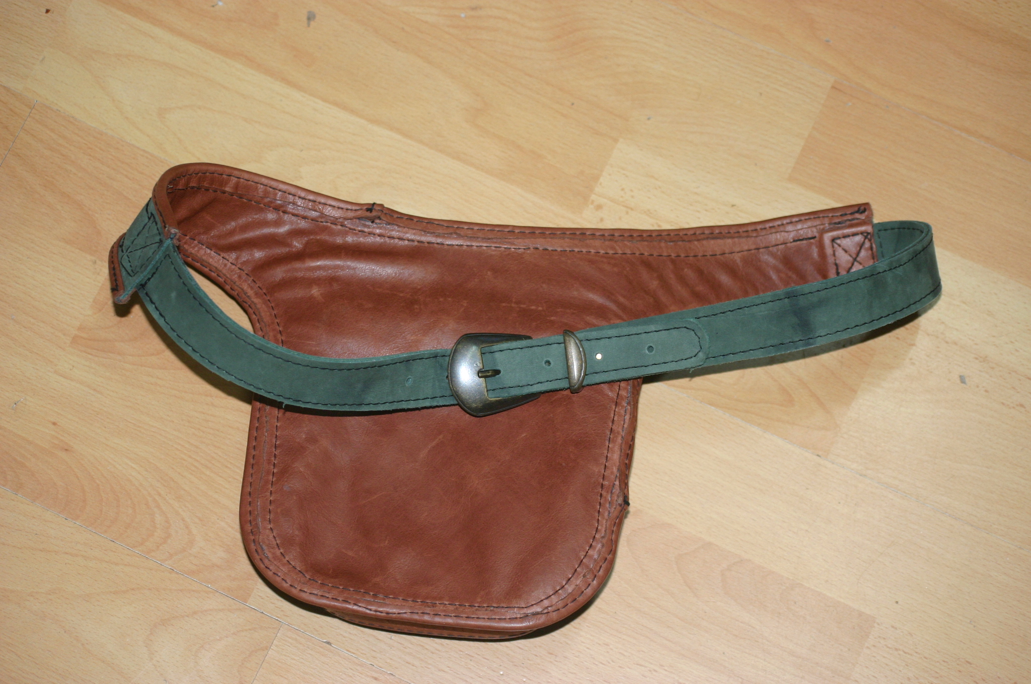

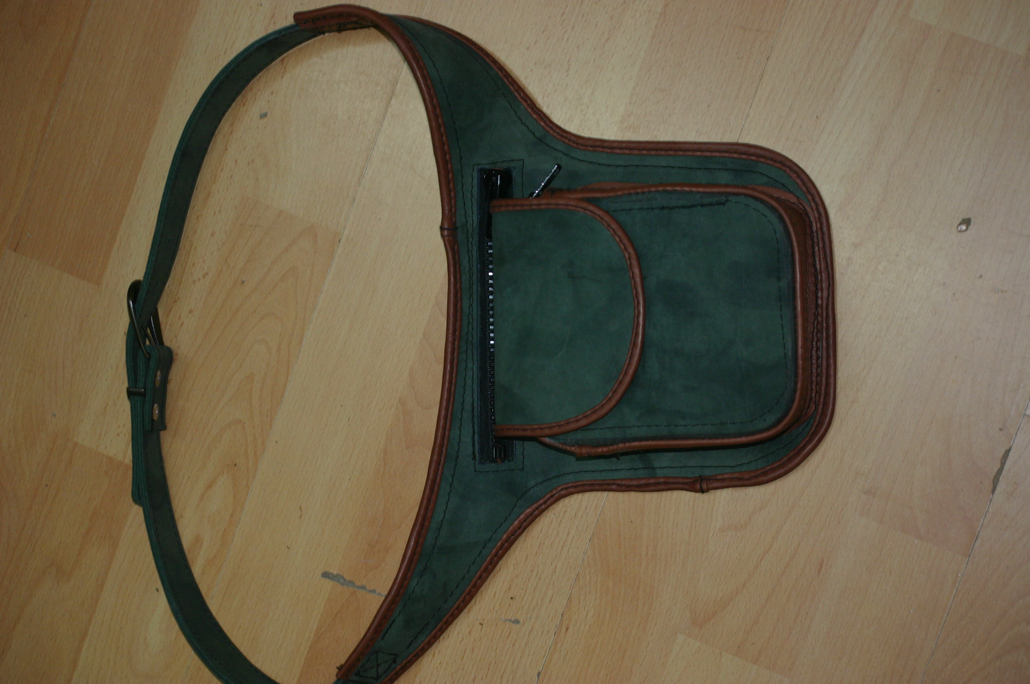

Hab mal eine Gürteltasche gebaut, für den ganzen Kleinkram wenn man unterwegs ist.
Am Gürtel kann auch ein Köcher mit befestigt werden wenn man will.

wow... eine schöne Tasche. Mit der Frontfarbe kann ich nichts anfangen. Aber das ist nicht von belang.
Soweit ich das als Ahnungsloser beurteilen kann ist es eine sehr Aufwendige Tasche.
Ein paar Infos zum Leder und zur Herstellung wären schön.
Allgemein ein paar Dokus/Buildalongs von deinen Lederarbeiten fände ich sehr interessant.
Beste Grüsse, Matze

Schön das dir die Tasche gefällt.
Das Grüne Leder ist ein Nubuk Rindleder 2mm stark,
das Braun ist ein Kalbsleder ca. 1,5mm.
Herstellung ist eigentlich recht simpel. Du schneidest alle Teile zu und misst aus wo Reissverschluß und Schliessen hinkommen sollen. Dann markierst du alles und befestigst die Schlösser. Reißverschlüsse werden eingeklebt und anschliessend vernäht.
Wenn das Innenleben der Tasche ein Futter bekommen soll muss das Futter zugeschnitten und platziert werden und dann wir alles vernäht. Aufwand für solch eine Tasche max. 4 Stunden. Genäht wird alles auf einer fetten Industrienämaschine. Geht einfach schneller.
