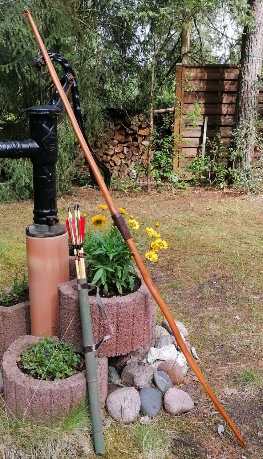

Hallo an alle Intesressierten,
nach langen Trocknungszeiten und etlichen Schüssen möchte ich meinen ersten auf mich zugearbeiteten Bogen präsentieren.
Es ist eine selbstgeerntete Garteneibe mit viel Splint. ca. 3-4 Jahre getrocknet. Muss meine Staves zum trocknen einfach mal beschriften...
Nach Rückenreduzierung ist die Splintdicke ca. 4mm.
Der Bogen ist 62" lang
Der untere Wa ist 2 cm kürzer als der obere.
Die Wa´s verlaufen von 2,8cm breite am Griff bis 1,2cm an den tips
Die Wa-Dicke ist 1,8cm bis 1,1cm kurz vor den Tips ... am oberen Wa ist eine steifere Stelle mit nur 1cm
32# bei 28"Auszug
296Gramm incl. Sehne und Griffleder
Griffleder: keine Ahnung welches Tier dafür herhalten musste. Glatte Seite ist innen
Finish: 5 x Leinölfirnis + 1 x Danish oil
Köcher aus Zewarollenpappe ;D
Pfeile: alte 30-35# (Kiefernschäfte?) + 100 Grain Feldspitzen - 29"
Sry... manche Fotos könnten schärfer sein

Schaut doch ganz gut aus. Bei dem Bogen wundert es mich nicht, dass Blackys Anleitung nicht zu 100 % gepasst hat.
Zu seinen besten Zeiten wäre der Stave als Zaunpfahl geendet. :-)
Was aber nicht heißt, dass es nicht möglich ist aus nicht optimaler Eibe was ordentliches zu bauen. Blacky hat mir mal einen Restebogen mit 60" Länge geschickt, der fast nur aus Splint bestand. Sah aus wie ein Spielzeug, war aber ein Top Bogen mit super Wurfeigenschaften. Brachte mehr als einen Glasbogenschützen zur Verzweiflung. Ich habe das gute Stück, dann nur aus
Schußlichkeit verloren. :-)

Der ist dir echt gut gelungen. Den Tiller find ich auch schön. Ich glaub meine Eibe würde mit der "Länge" nicht überleben 😂.
Einzig die Nocken hätte ich nicht aus Eibe gemacht, da es ja doch ein sehr weiches Holz ist, aber wird egal sein solang du nicht FastFlight schießt 😉

locksley hat geschrieben: 06.07.2020, 15:07 Schaut doch ganz gut aus. Bei dem Bogen wundert es mich nicht, dass Blackys Anleitung nicht zu 100 % gepasst hat.
meine 2 übrigen Staves sehen leider auch nicht anders aus. Komme nicht drum herum auch bei denen mit vielen Markierungen zu Arbeiten.
Aber werfen tut er für meine jetzigen Ansprüche ganz gut. Das Trefferbild rückt immer näher zusammen. Geschmeidig und leise ist das Ding auch. Nur sind mir die 32# zu schnell zu wenig.
Werde demnächst also ne weitere Schlange in Angriff nehmen...
Bogenbas hat geschrieben: 06.07.2020, 18:42 Einzig die Nocken hätte ich nicht aus Eibe gemacht, da es ja doch ein sehr weiches Holz ist
hatte nichts anderes was farblich passte. Ist bei dem Zuggewicht aber bestimmt zu vernachlässigen...

Die kurze Schlange gefällt mir. :)
Einzig die Overlays (nicht,weil häßlich,das sind sie nicht,nur ne Stiftnocke hätts auch getan) und der Ledergriff,handwerklich gut,aber m.M.n. überflüssig. Ist halt Geschmacksache, ich bin halt Minimalist. :D
Nein,nein,ist keine Kritik,ich find ihn gut. :D

Servus, hast du gut hinbekommen der war nicht einfach zu Tillern mit den Reflexen und deflexen Bereichen.

Den Ledergriff würde ich sehr vermissen... der Bogen ist sehr schmal und dünn... damit liegt er besser in der hand.

für ein Erstlingswerk ja ein wirklich toller Bogen, bei den Tips möchte ich zwar gleich Ziehmesser und -klinge rausholen, aber da bin ich eben sehr minimalistisch veranlagt, schöner Bogen!

Sehr schön geworden. Einzig die Tips, sind mir auch zu groß und wenn ich das richtig sehe ebenfalls aus Eibe. Ich würde dafür etwas härteres nehmen/empfehlen. Wobei das bei diesem Zuggewicht sicher kein Problem ist.
