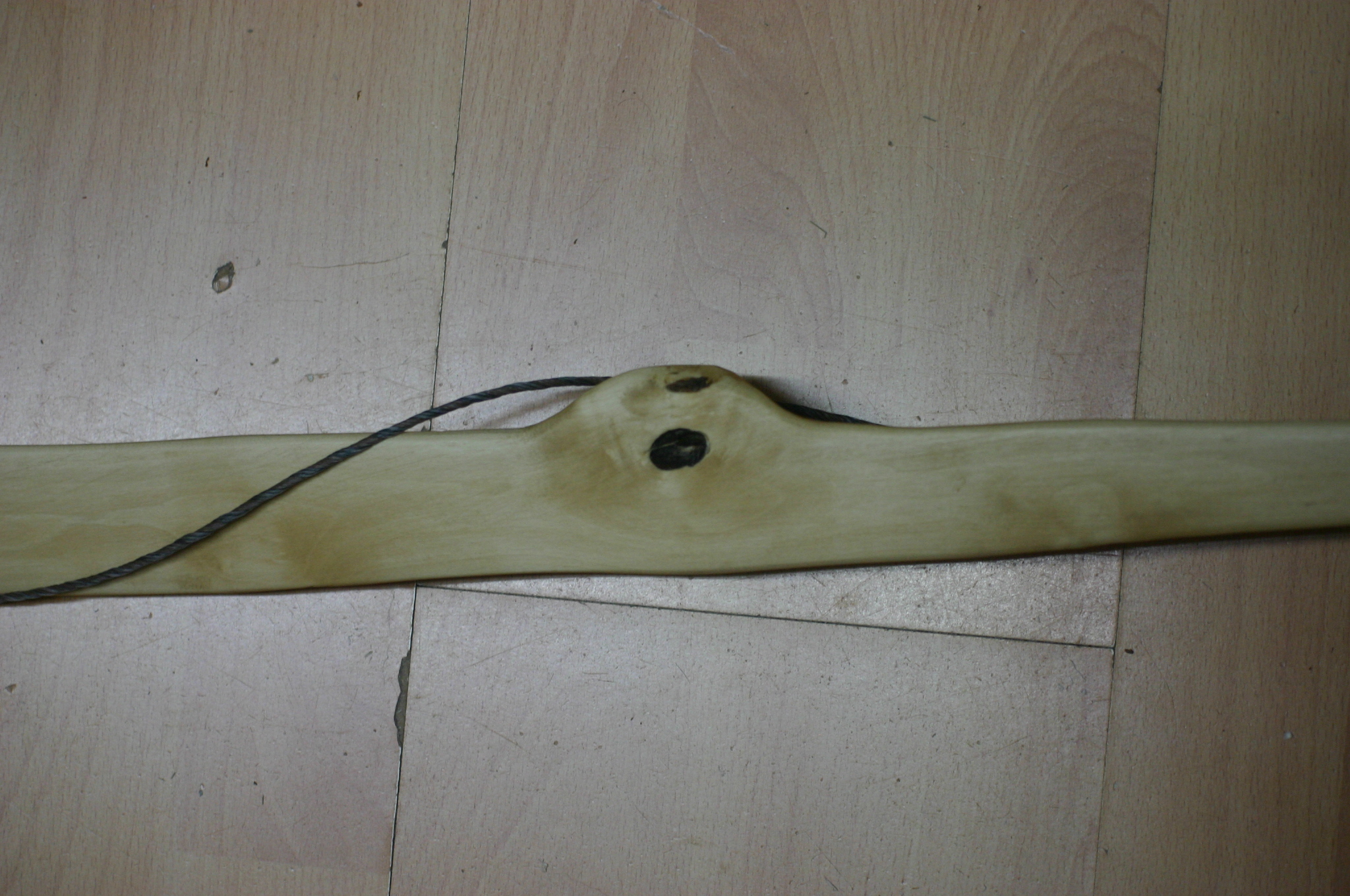

brauch mal euren Rat.
Ich habe die Tage meine Holunder nachgearbeitet, Deflex rausgebogen und komplett die Wa geschwächt.
Meine Waage hatte wohl eine Fehlfunktion bei der Fertigstellung. Hatte plötzlich über70lbs an dem Bogen, was mir deutlich zu viel war. Ich hatte immer das Gefühl ich ziehe vor eine Wand beim schiessen.
Nach dem nacharbeiten ist mir nach den ersten hundert Schuss ein Ast aus dem Knubbel gesprungen.
Reicht das wenn ich das Astloch mit Epoxi ausfülle oder besser Späne beimengen?
Besten Dank
Alfred
Astloch
Re: Astloch
Hallo Alfred
Ich denke mal, das Astloch ist in der Mitte vom WA. Hat sich der Tiller nach dem Rausspringen verändert oder Knitter
oder Schwachstelle? Wenn nein würde ICH das so lassen, steht ja noch genügend Holz drum herum.Ich wüßte nicht, was
eine Füllung bewirken sollte.Das ist aber nur meine Meinung!
LG Mühle

Re: Astloch
Hi Mühle,
Danke erst mal für den Rat.
Der Knoten befindet sich tatsächlich ca. in der Mitte. Der Tiller hat sich nicht verändert und Knitterfalten hat er auch nicht bekommen. Leider hat sich am Rand vom Astloch ein Riss gebildet, kann man im ersten Bild sehen. Ich hab ein wenig Angst das der Riss sich vergrössert.
Alfred

Re: Astloch
Servus, eine Wicklung sieht halt meiner Meinung nicht gut aus, ich würde einfach etwas Epoxy mit einem Fön in den Riss laufen lassen und dann halt beobachten ob sich der Riss vergrössert, dann kannst du immer noch einen grösseren Eingriff machen.

Re: Astloch
War das ein schräg liegendes aststück oder 2 nebeneinander liegende? Wenn's ein Stück war, würde das bedeuten, dass am Bauch nur eine dünne Lage Holz übrig ist. Und wenn das so sein sollte, ist das ein Garant für einen Bruch. Wenn so eine Stelle einknickt, dann bricht der Bogen gern mal.
Wie auch immer, die lochkanten müssen abgerundet werden. Und ich würde den kleinen riss rausschneiden, vorausgesetzt, dass er nicht tief ist. Wenn er tiefer als ca. 1 mm ist, dann epoxid rein föhnen.
Re: Astloch
Besten Dank,
@Neumi
Sind zwei dicke Knubbel nebeneinander, in dem einen ist kein Ast zu sehen und das betreffende ist ein gerades Astloch.
Ich werde deinen Rat befolgen und vorsichtig den Riss ausschneiden, die Kanten abrunden und mit Epoxi füllen.
@Schnabelkanne
Wicklung über dem Knubbel sähe echt bescheiden aus.
Ich werde Neumis Rat befolgen und den Riss dementsprechend bearbeiten.
Alfred

Re: Astloch
habe das Astloch sauber gemacht, die Kanten abgerundet und mit Epoxi aufgefüllt.
Der Riss geht leider durch das gesamte Astloch. Ich habe den Spalt ein wenig vergrössert damit das Epoxi Harz besser in die Fuge läuft und mit dem Phön bearbeitet.
Nach ca. 200 Schuß hat sich da nichts verändert. Hoffe das bleibt so.
Das Foto ist leider nicht so gut, denke aber man kann erkennen was ich gemacht habe.
Vielen Dank noch mal für die tolle Anleitung. Gruß
