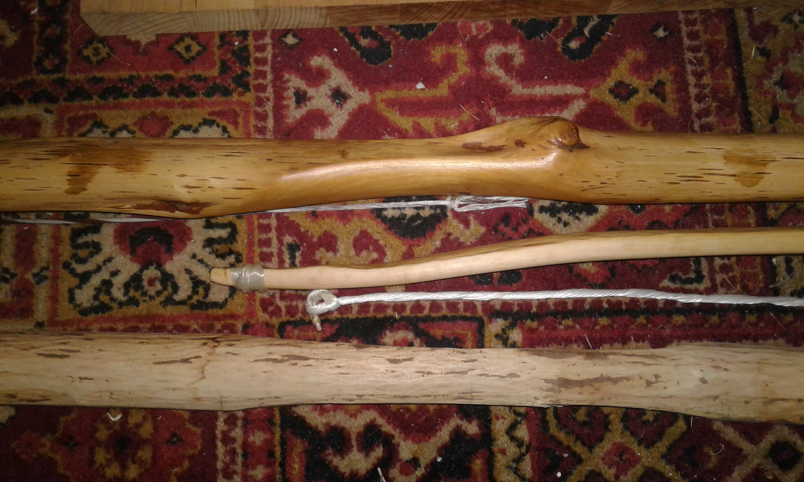

Re: Trocknungsdauer nach dem Dämpfen
Beitrag von Kemoauc »
Schon ein bissi viel Aufriss um Marginalien :D
Von Oben nach Unten:
- mein Lieblingshaselbogen
, im Griff gedämpft, anfangs etwas dunkel, das hat sich angepasst. da ist mehr Dunkelheit von meinen Händen drauf,als vom Dämpfen ;D
- der Hartriegel aus dem Sap2018
viewtopic.php?f=76&t=30493&start=30
an den Enden GEKOCHT ! Jetzt ist von der Verfärbung nichts mehr zu sehen.
- der Rohling (alter Hartriegel ;D )vom vorletzten Freitag,auch im Griff gedämpft und gebogen. Eine kleine Linie ist noch erkennbar, absolut unwichtig. Das verschwindet beim Finish.Wichtiger ist da schon der kleine Längsriss in der Griffzone: der verlangt ein wenig "Kleber". :D
Nja,ich sags mal so: Neumis Lösung gegen Verfärbungen an den Erhitzungsgrenzen ist einfach,leicht durchführbar und deswegen absolut folgerichtig. Alles andere ist Rumgekrumpel mit wenig Erfolgsversprechen. Und: auch wenn man's nicht macht,hat sich das nach ner Weile auch von selbst erledigt. :D
