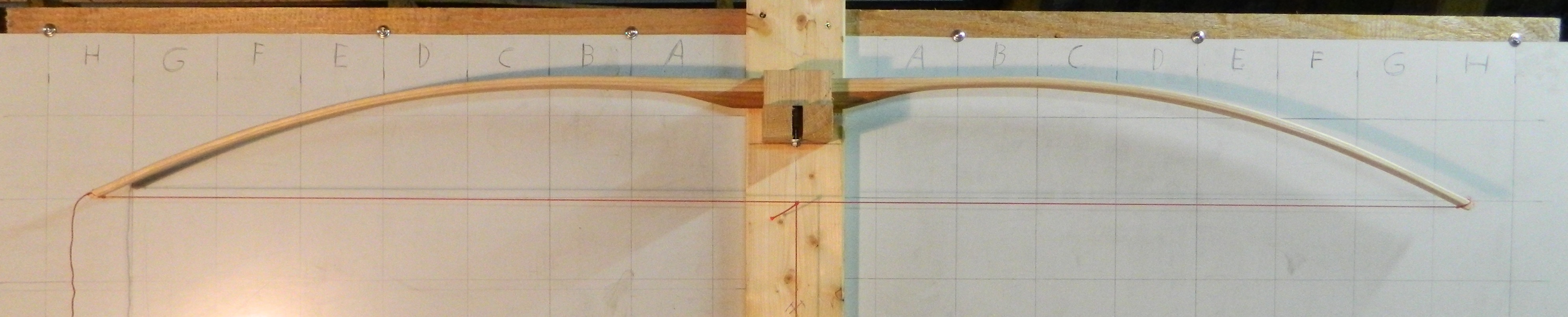

Tillerbewertung Esche Flachbogen
- Beiträge: 22866
- Hat gedankt: 18 Mal
- Hat Dank erhalten: 260 Mal

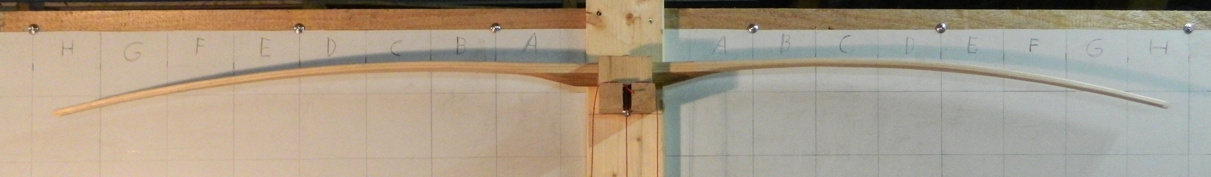

Re: Tillerbewertung Esche Flachbogen
Das sieht schon sehr anständig aus! Wird bestimmt was!
Und lass Dich vom Set nicht frusten - das is bei Esche so, und wenn sich der erst mal gesetzt hat, bleibt es auch dabei, soll heißen, mehr wird's dann nicht....
Freut mich das ihr mit meinem Werk bis jetzt zufrieden seit.
Habe beide WA´s um je 5 cm gekürtzt. Belgabad
Rächtschreibunk is was führ Fantasiloose!

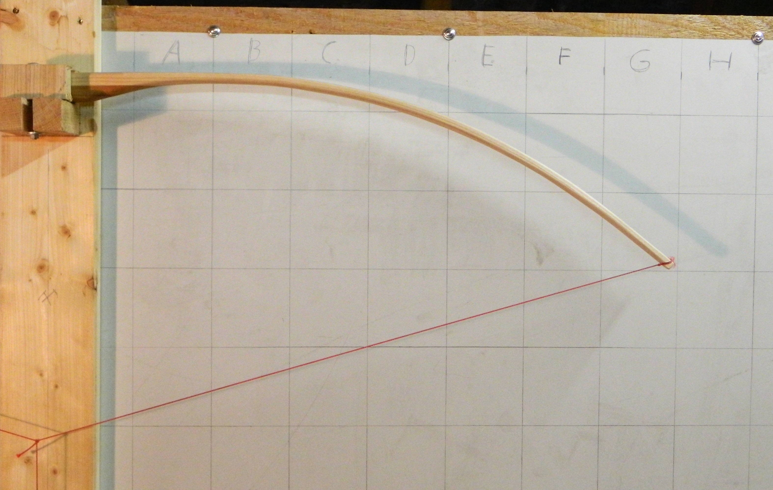

Und wie viel Wums hat er jetzt mehr?
- Beiträge: 6335
- Hat gedankt: 80 Mal
- Hat Dank erhalten: 257 Mal

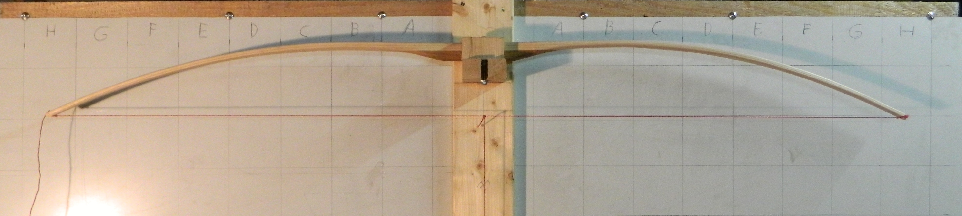

Servus, sieht gut aus, ein Foto mit etwas Auszug so um die 20“.

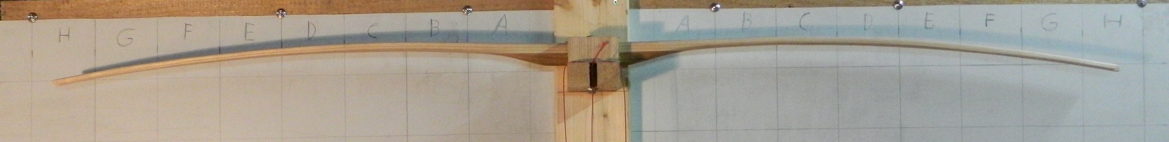

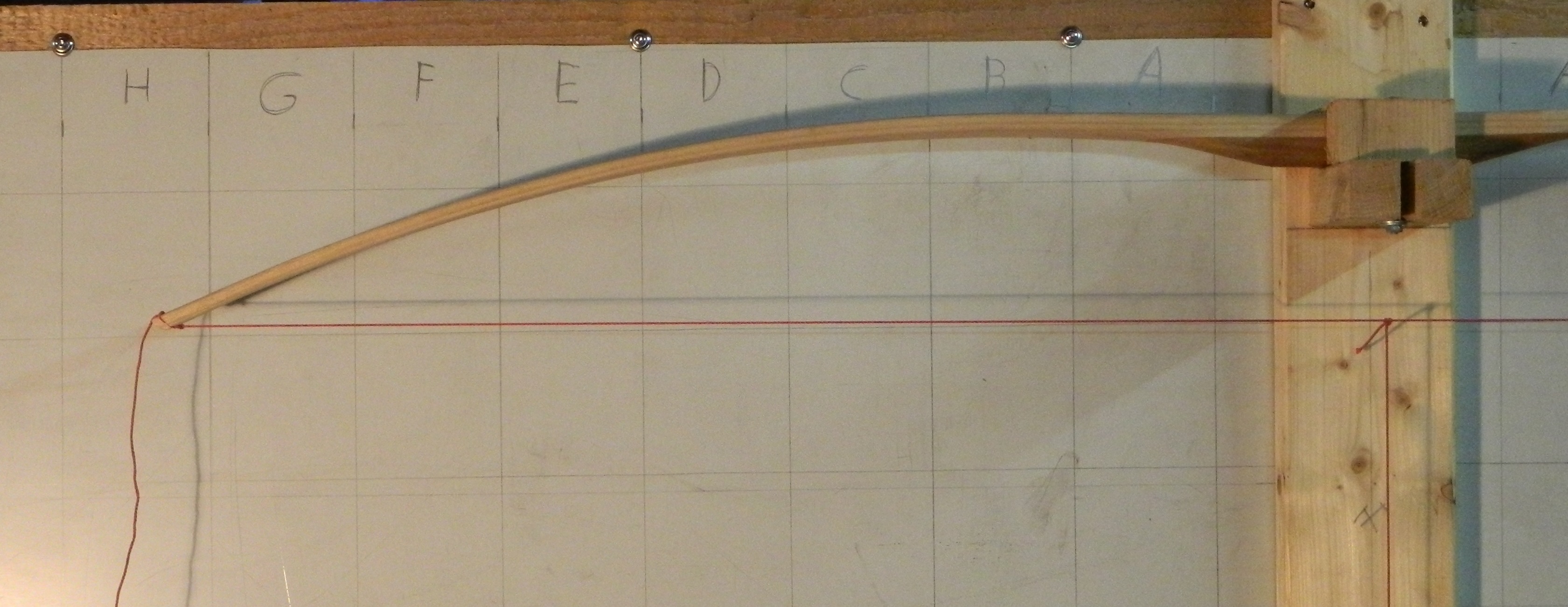

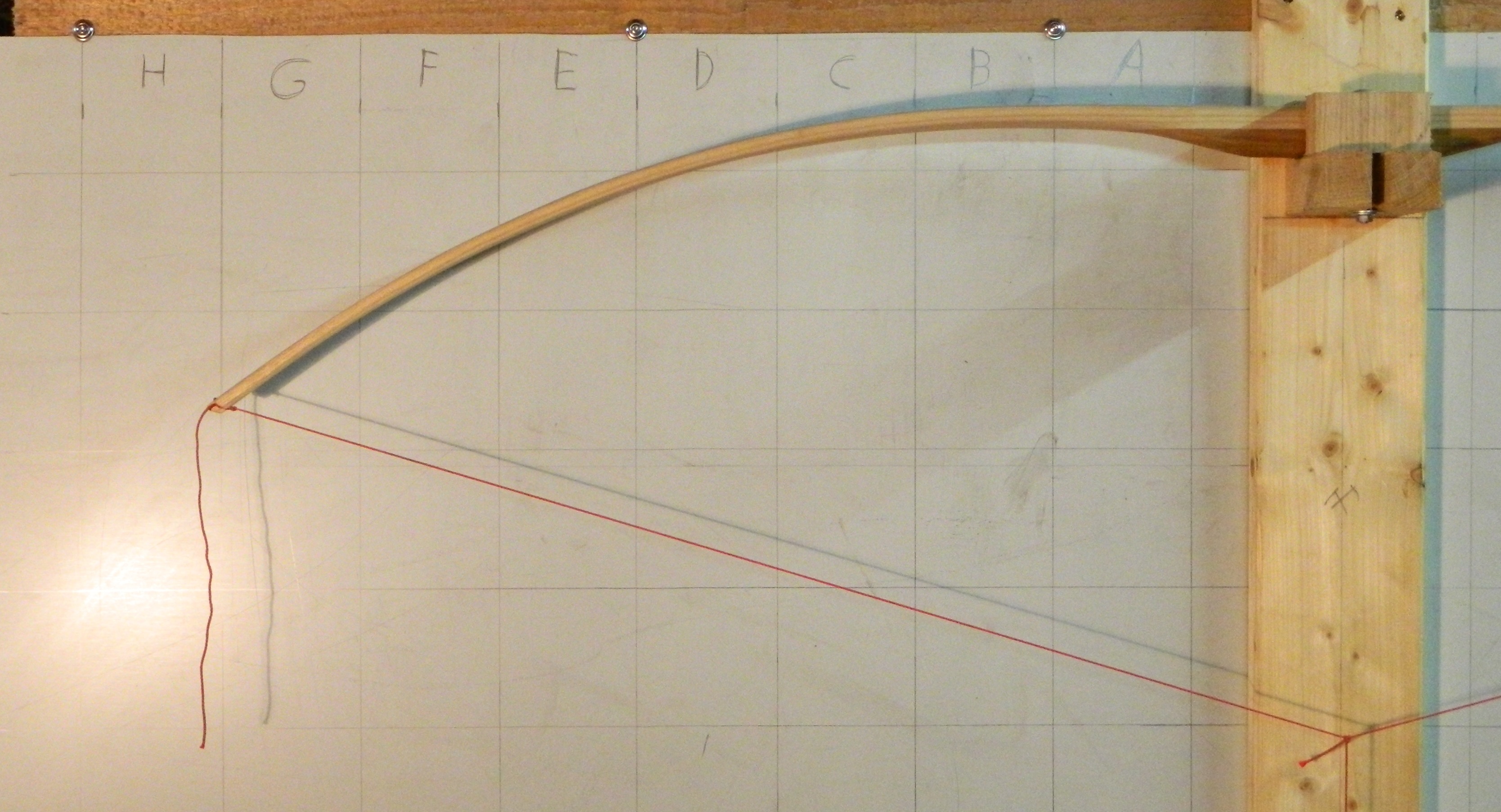

Hi,
nach dem kürzen der WA´s wa der Tiller doch sehr verändert.
Bin jetzt bei 10# @16" angekommen und binn mit dem Tiller immer noch nicht zufrieden.
Der Linke (untere) WA biegt weniger als der rechte und beide WA´s biegen Griffnah zu viel.
Liege ich mit meiner Vermutung richtig? Binn mir grade nicht sicher wo ich weiter machen soll.
Und jetzt die aktuellen Bilder. Danke an alle die hir ihren Senf dazu geben.
es grüßt
Belgabad
es grüßt
Belgabad
- MrCanister123
- Beiträge: 1617
- Hat gedankt: 67 Mal
- Hat Dank erhalten: 121 Mal
Also ich finde der Tiller sieht zufriedenstellend aus.
Klar gehts besser aber würds an deiner Stelle so machen, (natürlich nur wenn du noch andere Staves hast) dass du den Bogen abhakst und dich mal an einen Neuen machst.
Weil mir wäre das sonst vom Zuggewicht zu mau.
Aber ist natürlich jedem das Seine
- Beiträge: 6335
Servus, ja ev. noch tempern vom Griff weg bis ca. 15 cm vor den WA-Enden, die Tips nicht tempern die sind eh noch zu steif. Beim erhitzen die WA leicht zurück spannen und fixieren, aber nur Schritt um Schritt wenn das Holz schon heiß ist, etwa 2 Tage ruhen lassen und nur soviel Hitze dass der Bauch (außer die Enden) leicht braun wird nicht schwarz.

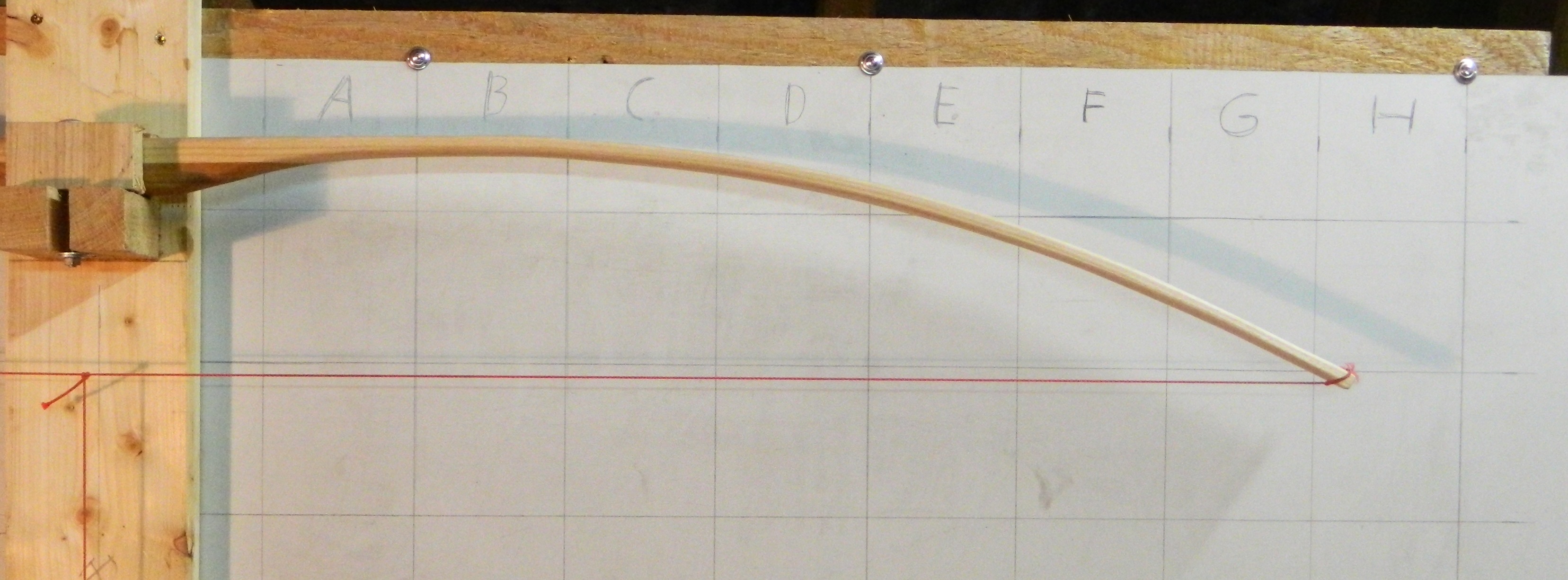

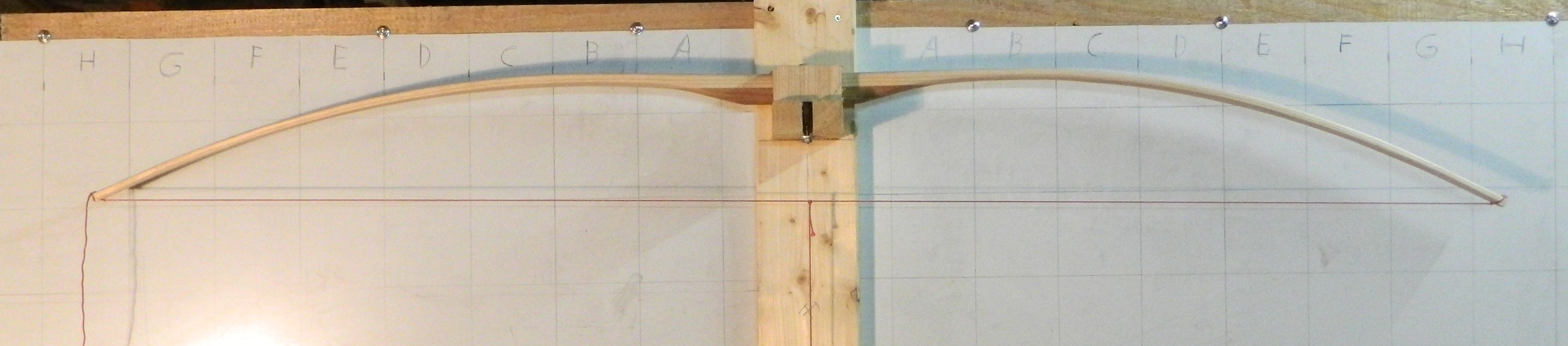

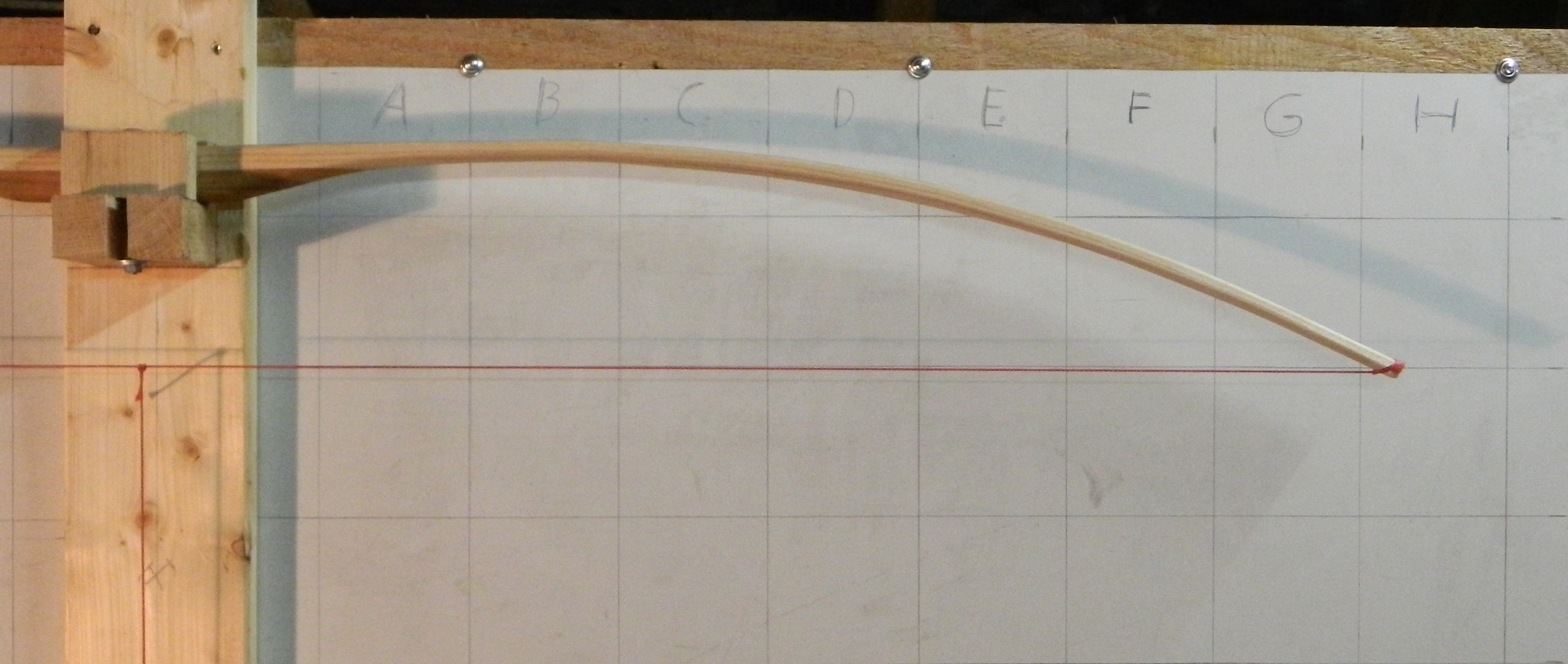

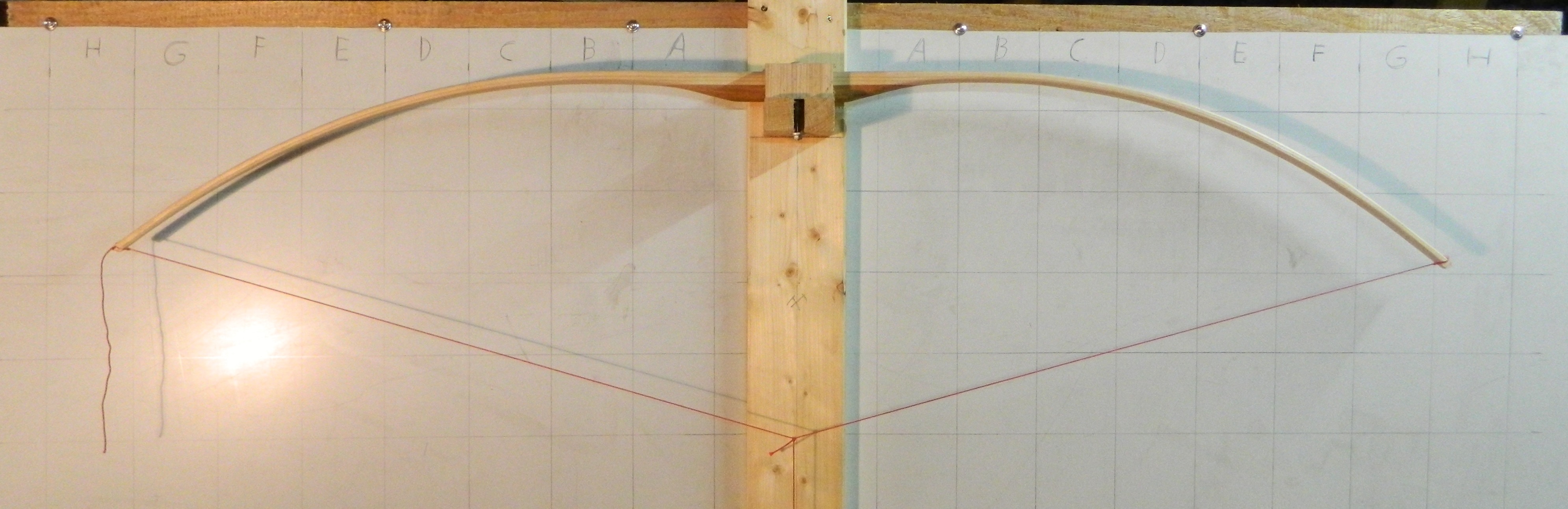

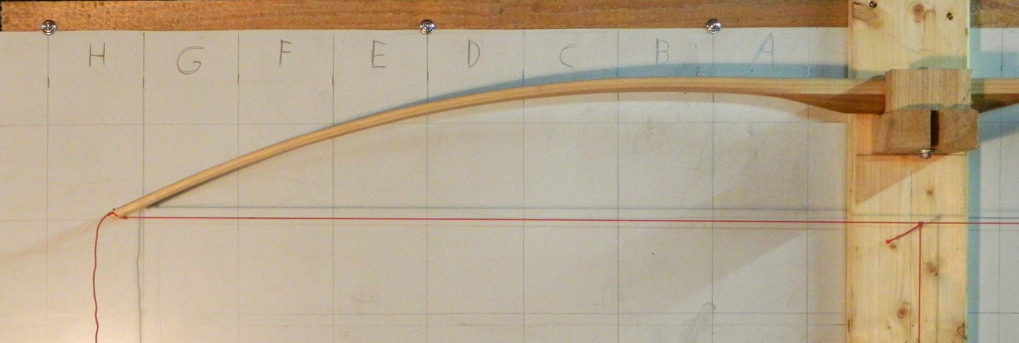

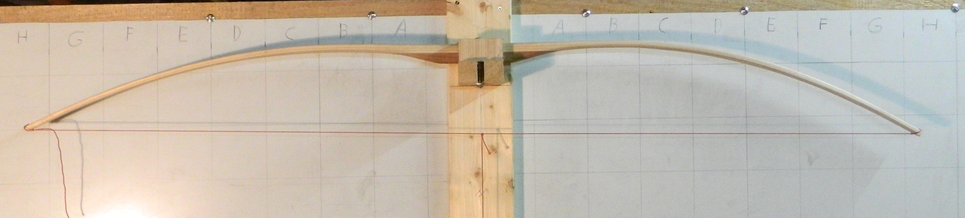

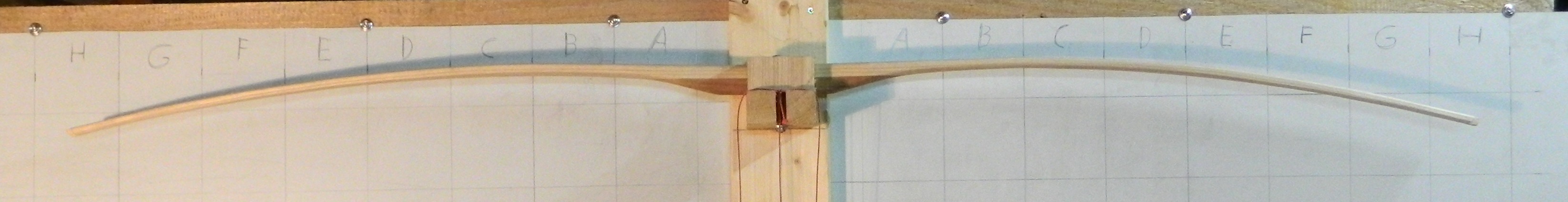

habe mich heute mal wieder an die Esche gewagt und sie ist noch ganz
Nach dem Tempern ist der Linke WA viel stärker als der rechte, das ist aber erst aufgefallen nach dem ich auf Standhöhe aufgespannt hatte. Mit langer Sehne auf Standhöhe war noch alles ok.
Hir die Bilder. Auf Standhöhe habe ich zurzeit Links (Unten) etwa 8mm weniger abstand zwischen Sehne und WA als rechts.
Werde den Linken weiter angleichen und dann weiter machen.
Habe am ende einmal kurz bis 20" gezogen und konnte danach keine Schäden feststellen.
Das Zuggewicht hat bei 16" nicht zugenommen bin immer noch bei ca10#.
Was auffällt ist das sich rechzs schon wieder mehr Set gebildet hat als Links.
Belgabad
Belgabad
Hallo, mach mal ein Bild von der Bauchseite und veröffentliche es hier!
Ich hatte meine Kinderflitsche aus Esche seinerzeit geröstet mit folgenden Ergebnis:
download/file.php?id=110410&mode=view
, wobei die originäre Farbe links auf dem Rücken zu sehen ist und rechts am Bauch das Ergebnis der Röstung.
Das Ergebnis ist hier auch dadurch als Erfolg zu sehen, dass der Set von ca. 9 cm durch einen Reflex von ca. 2 cm (immer noch vorhanden) ersetzt wurde.
Hier noch mal dIe Verknüpfung zum Beitrag:
viewtopic.php?f=16&t=31521&p=563907#p563907
Durch deinen geklebten Griff kannst du wohl eher nicht so hart draufbraten, es sei denn, du löst vorsätzlich die Griffverstärkung ab und klebst die anschließend wieder auf.

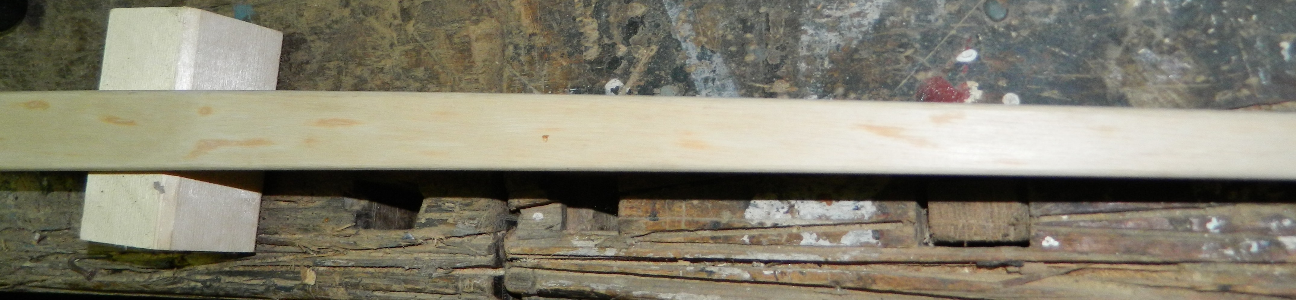

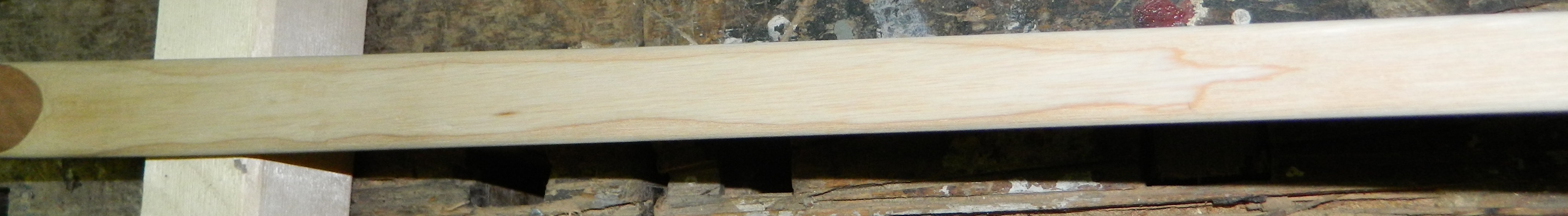

Hallo
hir die Bilder vom Rücken und Bauch des Bogens.
Wenn ich die Bilder so sehe dann binn ich wohl zu vorsichtig gewesen.
Auf den Bilder sieht man den Farbunterschied schlechter als in echt aber es ist viel weniger als bei dem von F'al Gran.
- Beiträge: 6335
Servus, da würde ich noch mal erhitzen, es soll schon dunkler werden und dabei etwas mehr zurück biegen bis das Set weg ist.
