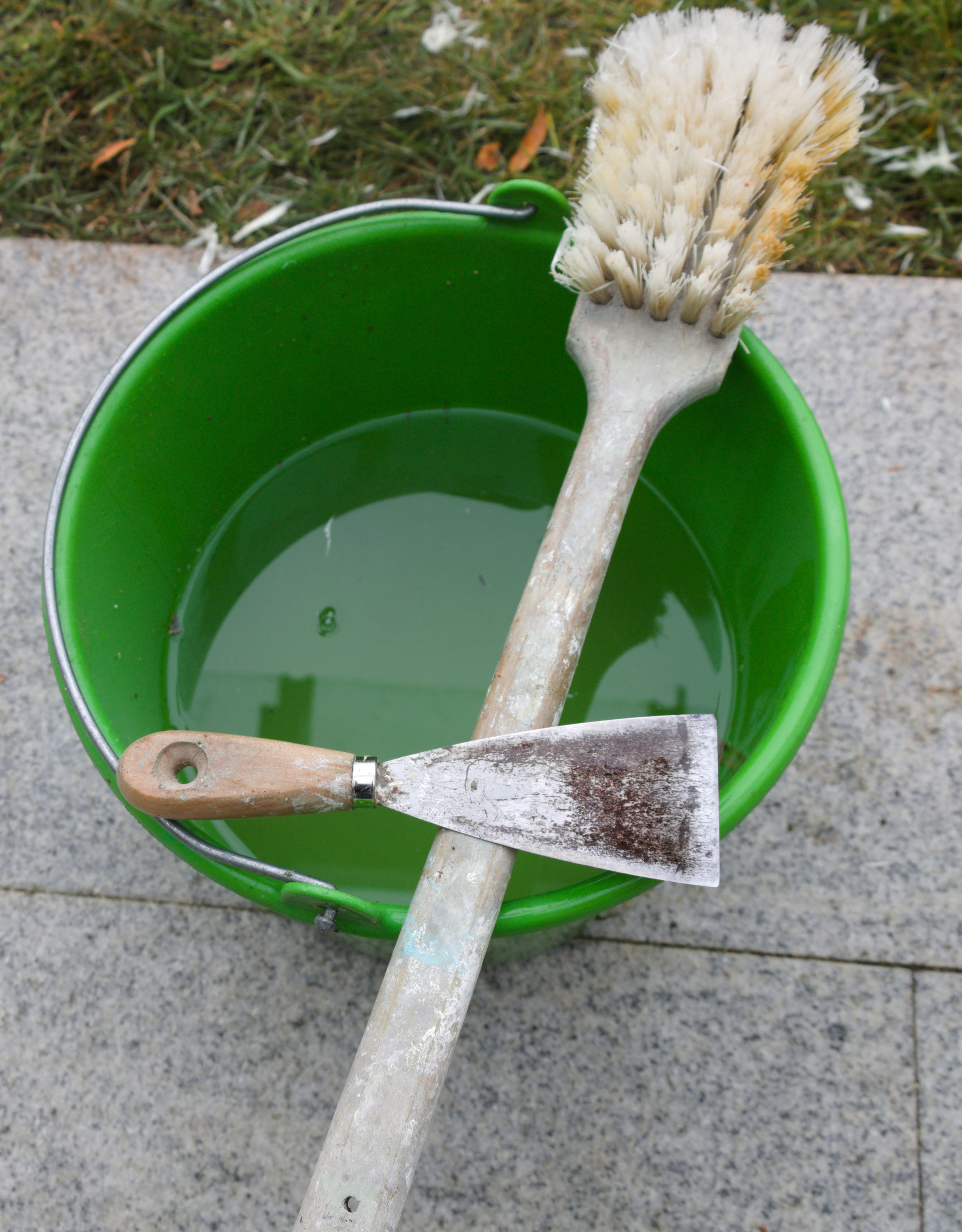

Gestern habe ich die drei noch entrindet!
Werkzeug zum Entrinden!

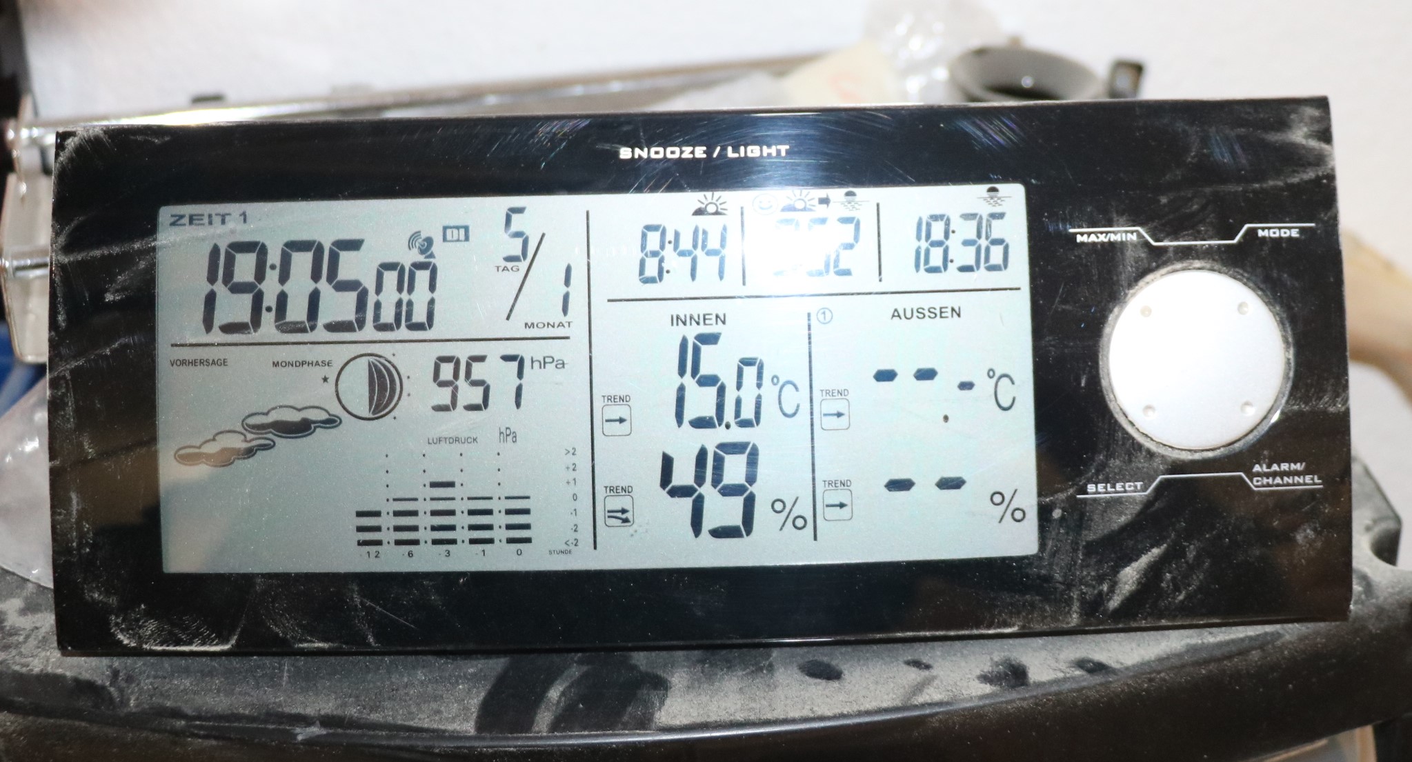

So, ich habe jetzt ein Bild von dem 6cm gemacht!
Daneben liegt ein Stück von dem 9 cm, den ich zerschnitten habe.
Der ist nicht gelb geworden!
der 6cm ist jetzt auch gerissen. Vermute mal das der nicht freigelegte Markkanal dafür mit verantwortlich ist!
Ich hätte nicht gedacht, das bei 15°C und 50% Luftfeuchte so schnell was reißt!
Ich habe ihn nur fixiert, also es war auch keine Spannung von außen auf den Stab! Die Billetts von dem 9 cm Pfaffe liegen aktuell unter Dach im Freien. Mal sehen ob ich da noch was spleißen kann.
Sonst bleibt mir nur noch der Weißdorn!

Re: Saplingbow 13, Burgunder12, 2x Pfaffenhütchen, Weißdorn
Ui schade
ist es in deiner Werkstatt sehr warm und trocken?
- Burgunder12
- Beiträge: 746
- Hat gedankt: 6 Mal
- Hat Dank erhalten: 2 Mal
@Osboan: ca. 15°C bei ca. 50% Luftfeuchtigkeit!
Schau mal weiter oben da ist ein Bild von der Wetterstation!
