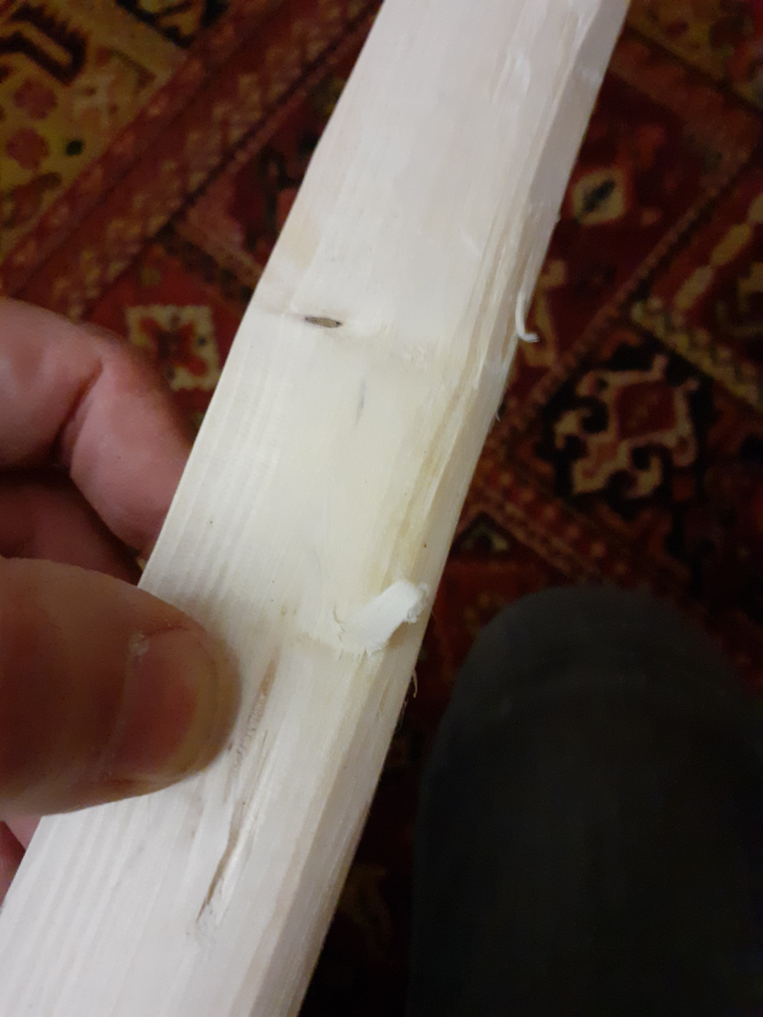

Heute kam er unters Messer ;D
Nachdem er seit 2 Tagen keine Bewegung in Richtung Wellen/Reflexe/Deflexe mehr machte und nur noch 7g Wasser von Gestern auf Heute verlor,hab ich mal kurzerhand grob etwa die Hälfte seines Gewichtes entfernt. Bemerkenswert ist wie sahnig sich feuchte Kornelle schneidet,im Gegensatz zu ihrem Trockenzustand.
Hab wohl den richtigen Einstieg erwischt,trocken genug,um keine großartigen (hoffentlich) Sperenzchen zu machen und noch feucht genug zum bequem Runtermessern.
Drehwurks: JA,ist vorhanden,vor allem an den Enden, aber nix was mich beunruhigt. :D
Etwas Erfahrung mit Hasel ist bei solchen Teilen nicht von Nachteil. :D Für nen Hasel hätte ich diesen Drehwuchs als ganz normal betrachtet,alles in Allem sinds etwa 30Grad über 180cm,komplett schmerzlos. ;D
Rinde ist erst mal noch drauf,in 2-3 Tagen kommt sie runter.
Der Gesamt-Reflex hat sich etwas erhöht nach dem Runtermessern, ca 17cm gesamt,da verschwindet bestimmt die Häfte wieder nach Fertigtrocknen und Tillern.
Und hier der große Unterschied zwischen Kornelle und Hartriegel: im feuchten Zustand sind bei der Kornelle die Ringe klar erkennbar,bei Hartriegel ist das nja.. nicht ganz so.... ;D
Trocken seh ich bei beiden da keinen Unterschied,hab ja bisher auch nur vollständig getrocknete Kornelle verarbeitet. ;)

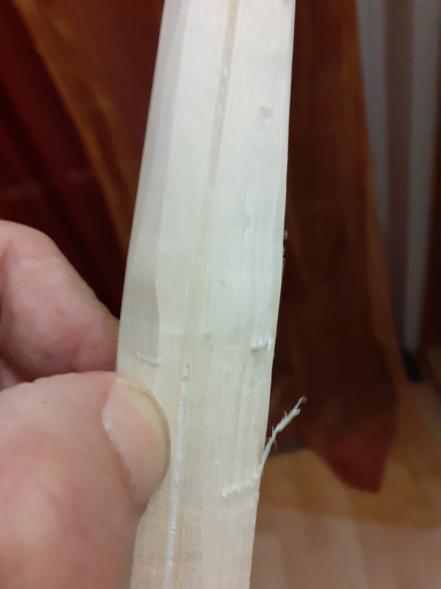

Sodann,zum Markkanal:
Aufgrund der recht besc#####nen Beleuchtung im Schuppen hab ich den vorher garnicht gesehen und einfach nach Gusto und Peilung gemessert. Tja, der Durchmesser ist so gering,weniger als Fingernageldicke,geschätzt etwa 0,5mm. ::)
Preussisch gesagt,den muß man nicht mal ignorieren. :D
Nur so zu einem vorherigen Thema. ;D
Grüßle,
