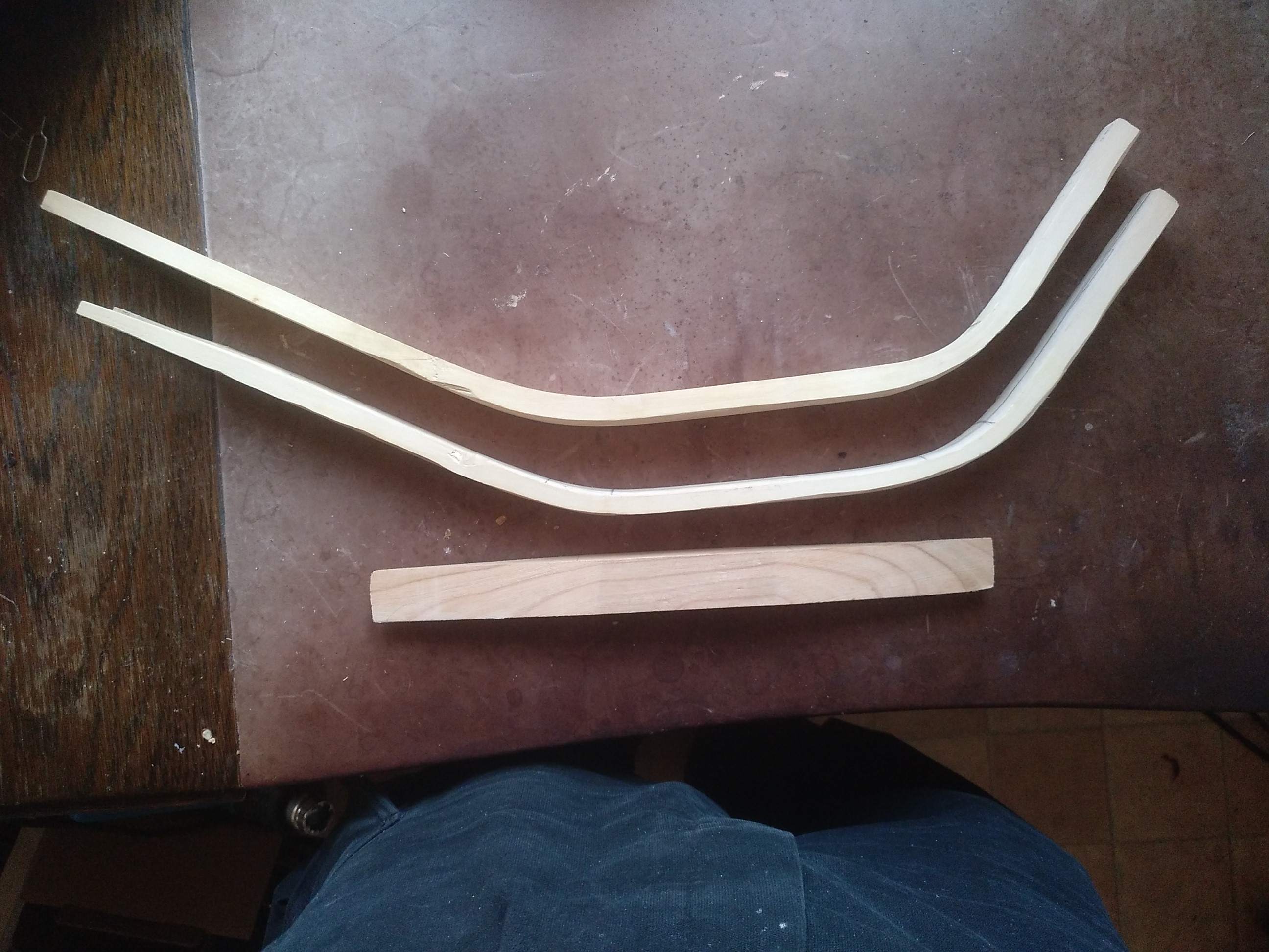

Das Biegen hat schon mal ganz gut geklappt. Es sind zwar ein paar Splitter die sich aufgestellt haben, aber ich habe denke ich genug Material um die zu umgehen bzw weg zu hobeln.

Geplant ist aktuell der dreiteilige Aufbau.das Biegen hat das Holz scheinbar schon überlebt und wenn ich es richtig sehe, sind keine astlöcher oder sonstigen Fehler im Holz. Ist halt Holunder... Also nicht viel mit störenden Geäst. War ein schönes, gerade gewachsenes Stück das von einem anderen Bogen über geblieben ist.
Ich versuche mich möglichst millimetergenau an karpowiczs Vorgaben zu halten.

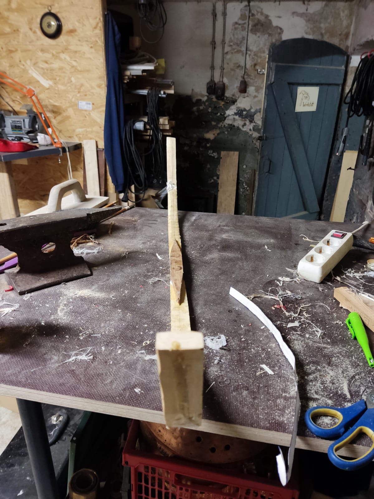

Das Biegen hat schon mal ganz nett geklappt und mit meiner ersten spleißverbindung bin ich auch zufrieden.
Ich hatte mir vor einiger Zeit Hautleim bestellt. Jetzt habe ich gestern in der Bibel gelesen, dass unter der Bezeichnung Hautleim häufig Knochenleim verkauft wird.
Kann ich das irgendwie unterscheiden? Oder sollte ich sicherheitshalber nochmal extra Hasenleim (Fischleim ist mir zu teuer für ein Projekt das zum Scheitern verurteilt ist ) bestellen?
Ansonsten würde ich mich die Tage mal ans verleimen der Spleiße setzen.

Hallo Palvanen,
Mein Hautleim ist aus Hasenhaut (angeblich), also kein Knochenleim. Ist aus einem Versand für Bogenbauer (Bogensport Kaufmann), sollte also kein Knochenleim sein (außer da steckt kriminelle Energie drin).
So wie's ausschaut kann aus deinen gebogenen Leisten eigentlich nur mehr ein Osmane werden. Ansonsten würde ich dir Snake-Jos Anleitung für einen Reiterbogen im Reflexbogenbuch empfehlen (wie schon oben erwähnt) - der baut ganz anders als Karpovicz, und ich glaube sein Ansatz ist weniger fehleranfällig.
Was den Osmanen betrifft: Eine beliebte Fehlerquelle (für z.B. mich ) ist ein Kasan-Sal Übergang mit einem engen Radius (wie bei deinen gebogenen Leisten), der sich zu stark biegt. Dann passiert das, was im Karpovicz auf Seite 19 beschrieben ist: das Horn wird vom Holz quasi weggedrückt und entweder, wenn er schlecht verleimt ist, delaminert der Bogen, oder es zerreißt das Holz. Wenn dieser Bereich sich aber gar nicht biegt, wird die Biegezone superkurz, was den Sal überlasten kann. Im Kasanauge gibt es also ein Optimum an Steifigkeit (das nicht das Maximum ist), und ohne einen alten osmanischen Meister ist es schwer zu wissen, wo das liegt.
Ich glaube, es wird leichter wenn du
a) den Sal 5 cm länger und den Kasan 5 cm küzer machst. Der Bogen wird etwas weniger effizient, hat aber eine größere Change zu überleben.
b) den Radius im Kasan - Sal Übergang größer machst, als im Karpovicz gezeigt (... bei den nächsten Leisten). Dann wir der Druck auf das Horn, sich abzulösen, geringer, und der Optimumsbereich an Biegung im Kasanauge breiter. Kriegsbögen, die stabiler sein mussten, wurden wenn ich es recht verstanden habe, eher so gebaut, siehe z.B. die Abbildung Seite 32.
Bei deinen Leisten ist der Radius im Kasanauge sehr klein - genau wie im Karpwicz beschrieben, und genau wie bei meinen Bögen die es dann zerrissen hat. Ich denke viel Biegung kann dieser Bereich nicht verkraften! Daher würde ich den Bogen nicht zu stark bauen, damit der Sal nicht überlastet wird.
Soweit meine Überlegungen! Bin auch nur Amateur, hoffe aber, aus meinen Misserfolgen was gelernt zu haben.
Weiter viel Erfolg,
Heidelzerg
Weiter viel Erfolg,
Heidelzerg

den Ausführungen von Heidelzerg schließe ich mich an. Im Bogenbau wird verwendet: Hasenhautleim (s.Kra) aus dem Bogenbaubedarf , aber auch von Dictum, dann Hausenblasenleim (Kremer Pigmente + eine weitere Quelle in D, vergessen). "Hautleim": hmm ? Ich habe für das Aufleimen des Horns immer Hausenblasenleim genommen, der geliert etwas später, es sei denn man schafft es das zu verpressende Holz-Horn-Paket auf Temperatur zu halten, dann geht Hasenhautleim ebenso. Für die Sehne habe ich Hasenhautleim (nach Karpowicz 20%ig oder schneller gelierend 25%ig) genommen.
Was sind das im 2. Foto der gebogenen WA´s für Unregelmäßigkeiten ca. 5 WA-Dicken nach Kasan-Biegung Richtung Bogenmitte? Sichtbar auch im 3. Foto (Draufsicht). Und im 3. Foto beim oberen WA ca. 1,5 WA-Breiten nach Siyah-Biegung Richtung Tip? Vielleicht einfach nur Lichtschattierungen?
Windkanter
Windkanter

@Windkanter Die Unregelmäßigkeiten sind leichte Ausbrüche vom bearbeiten, aber nur oberflächlich. Der Kern ist noch so dick, dass ich da einiges runterarbeiten muss.
So. jetzt mal zu den Fortschritten. Der Kern ist verleimt und das Horn ist aufgeklebt.
Der fertige Kern: Zum aufleimen des Horns habe ich mir einen Zahnschaber grob nach der Idee von Karpowicz gebaut mit vorstehendem Führungszahn Das ausschaben der zueinander passenden Rillen hat auch ganz wunderbar geklappt. Das Horn habe ich mittels Tendschek angepresst Nach einem Monat Trocknung bin ich jetzt soweit, dass ich mich an die Bearbeitung des Holzkerns machen kann.

mein Kommentar kommt spät, vielleicht zu spät, ich weiss, habe kaum noch Zeit für Bogenbau oder FC.
Bis auf den sehr engen Kasanradius nicht schlecht, Rillen in Holz u. Horn ebenso. Aber: die unterschiedliche Breite des Horns (rechter WA-Bereich) im letzten Bild ist für mich etwas kritisch. Ev. Horn komplett abraspeln (nicht mit Wasser und garnicht heiss ablösen) bis Du auf die Spitzen der Holzrillen kommst, dann leicht (!!!) kalt anfeuchten (1-3 Std. Lappen auflegen) und Rillen im Holz vorsichtig freikratzen unter Erwärmung bis max. (!) 40-45°C (viel Arbeit). Dann neues Horn auflegen. Horn gibts ev. auch bei Arroworge.de .
Dann: laufen die Hornenden im Griffbereich auf Stoß zusammen, mit einem Knochenstreifen dazwischen (man sieht den Bereich in den Fotos nicht recht) ? Wenn ja: alles gut. Wenn nein: ev. Hornstreifen einsetzen, lies mal bei Karpowitz nach.
Windkanter
Windkanter
