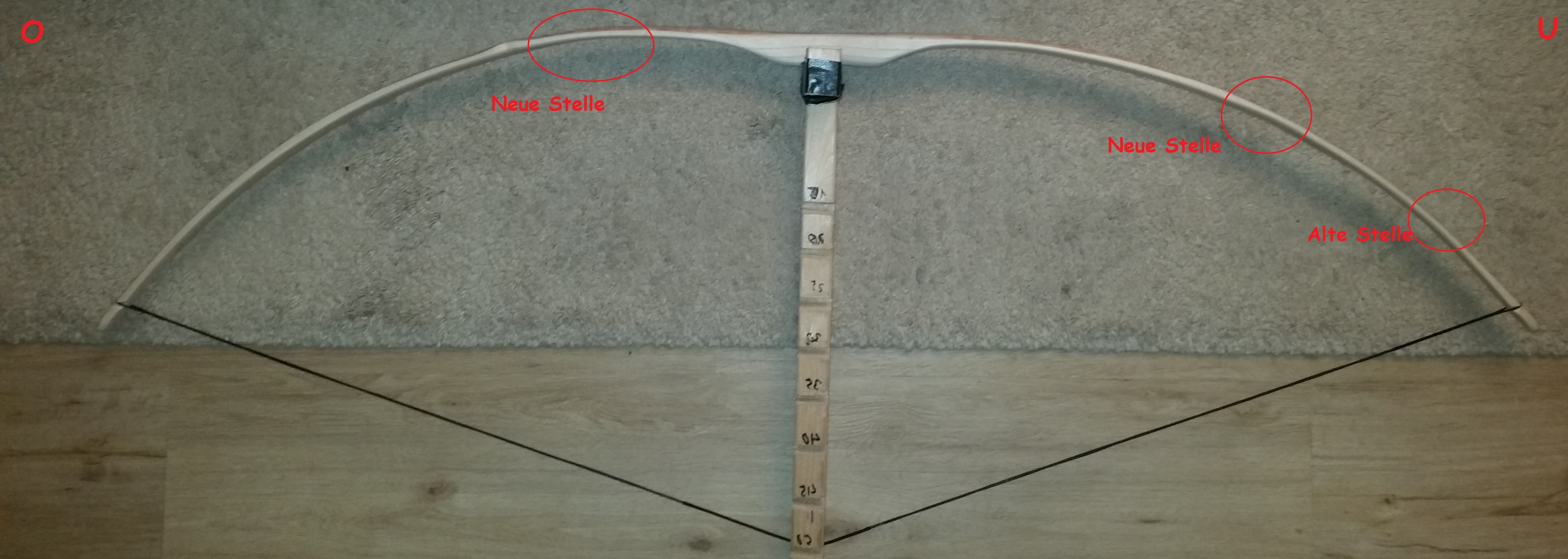

Facing mach ich vielleicht mal in 1-2 Bögen. Dann gibt die "Werkstatt" auch mehr her. Erstmal versuch ich das so ohne Schande über die Bühne zu bringen. Von den 40# hab ich mich auch lange verabschiedet. 30 wären schon gut, 20-25 auch ok.
Burgunder12 hat geschrieben: ↑08.02.2021, 12:54 Ich würde am rechten WA den Griff noch verkürzen und am Ende 7- 8 cm kürzen. Den linken WA dann weniger kürzen und den als oberen verwenden. Vor dem nächsten Aufspannen sollte er dann noch rechts in WA- Mitte mehr biegen.
Aber vorsichtig an den Tiller ran arbeiten!
Gesagt, getan.
Unten 8cm weg, oben 6cm und den Griff unten um 2 cm höher gezogen. Dadurch sind beide WA effektiv um 6cm kürzer und die Mitte ist immer noch Mitte.
Dann vorsichtig rund getillert. Die Schwachstelle scheint nun unkritisch.
Dafür sind 2 neue Stellen aufgetaucht, die sich etwas mehr biegen als ich wollte. Dieses Holz macht mich echt fertig...
Stauchrisse gibt es aber zum Glück noch nicht.
Bisherige Lessons learned: ::)
-Nicht bei schlechtem Licht arbeiten
-Beim Tillern nicht zu schwach anfangen
-Auf das Verhältnis Früh-/Spätholz am Bauch achten! Bei viel Frühholz zieht man mit der Klinge viel mehr ab und erzeugt Schwachstellen.
-Nach 3-4 Stunden aufhören, sonst wird man ungeduldig und fängt an zu pfuschen :-\
Bin jetzt bei 20#@20" bei 64" Bogen- und 60" Sehnenlänge.
Ich würde jetzt langsam auf 28" tillern und versuchen, bei 25-30# zu landen.
Meint ihr das geht oder muss der Griff mehr mit biegen?
Danke für eure Geduld ;)
PS: Auf den Tillerbaum, Foto, runter vom Baum in 4s.

Allerdings sind es nun 2# weniger und abgespannt sieht der Bogen jetzt auch ganz anders aus als am Anfang. Das ist also dieser berühmt berüchtigte Set von dem alle reden...
Ich habe jetzt vorsichtig mit Schleifpapier weitergetillert und bin wieder bei 20"
Am oberen WA biegt eine stelle etwas mehr (rot), da mache ich mir ein wenig Sorgen und würde etwas Richtung Griff entlasten. Ansonsten scheint das halbwegs gleichmäßig.
Oben ist links.

Servus, wenn du sagst, dass die Pfeile sauber rausgehen, dann lass ihn so wie er ist, die Biegung sieht jetzt viel besser aus.

schnabelkanne hat geschrieben: ↑09.02.2021, 21:45 Servus, wenn du sagst, dass die Pfeile sauber rausgehen, dann lass ihn so wie er ist, die Biegung sieht jetzt viel besser aus.
Ja, aber ich habe erst mit halbem oder 2/3 Auszug geschossen.
Die 28" möchte ich ja schon erreichen, d.h. da fehlen noch 8". Was da nachher an Zugkraft bei rauskommt ist gar nicht so wichtig, nur vernünftig ausziehen möchte ich ihn schon.
