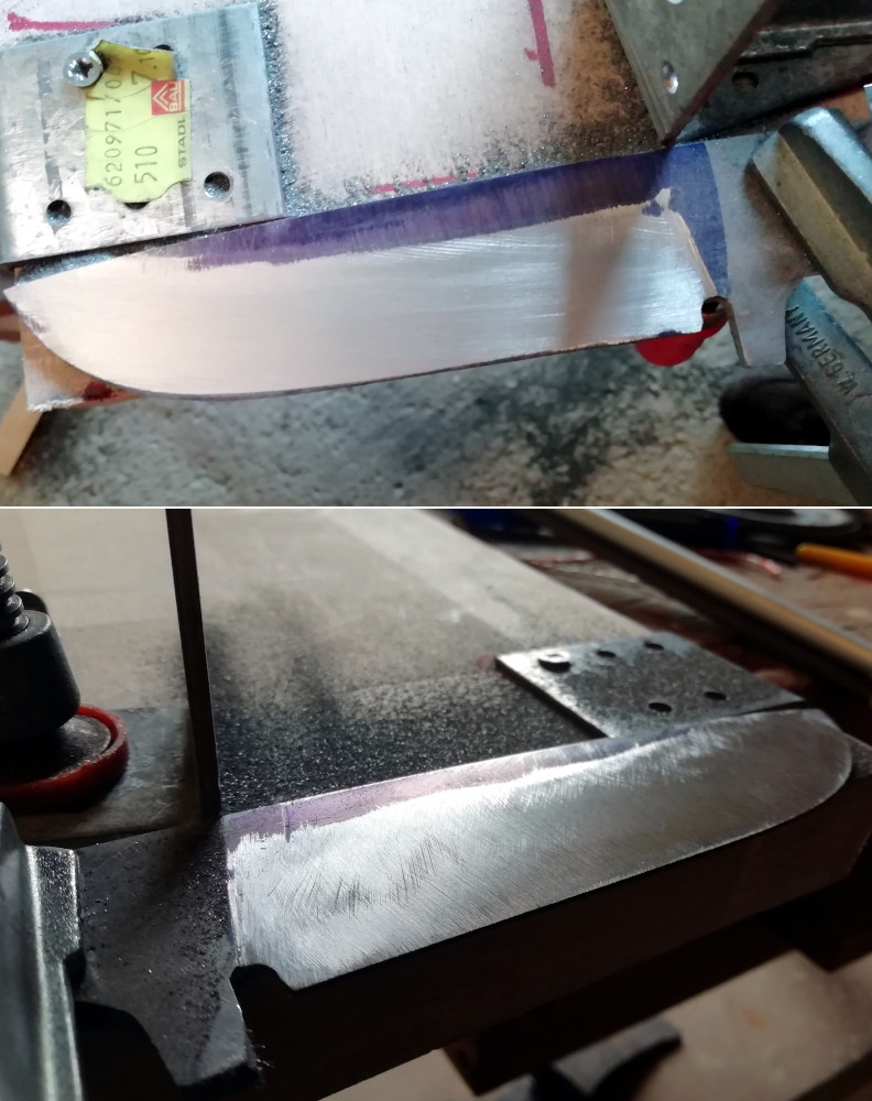

Der Anschliff ist eine Herausforderung!
Zuerst hab ichs mit der Flex versucht, ist aber nur eingeschränkt zu empfehlen.
Snak-Jo hat schon recht wenn er einen Bandschleifer empfiehlt.

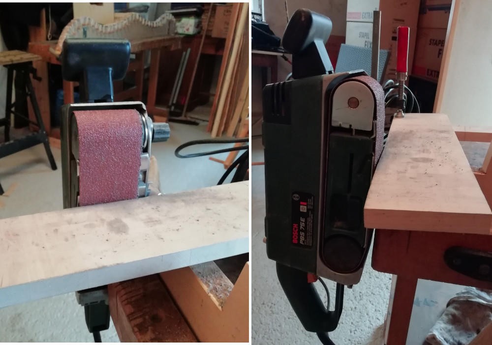

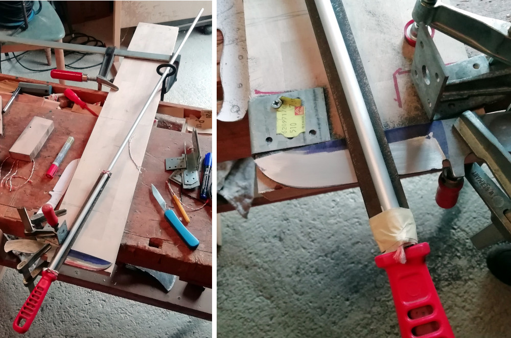

Also schnell den Handbanschleifer umgebaut und Start mit Versuch Nr.2. Damit habe ich dann grob vorgeschliffen und bin dann zur Feile gewechselt. Die Feilenvorrichtung habe ich schon bei einigen auf Youtube gesehen. Damit gehts ganz gut aber es braucht seine Zeit.
Zwei Stunden später bin ich auf 1mm an der Schneide.

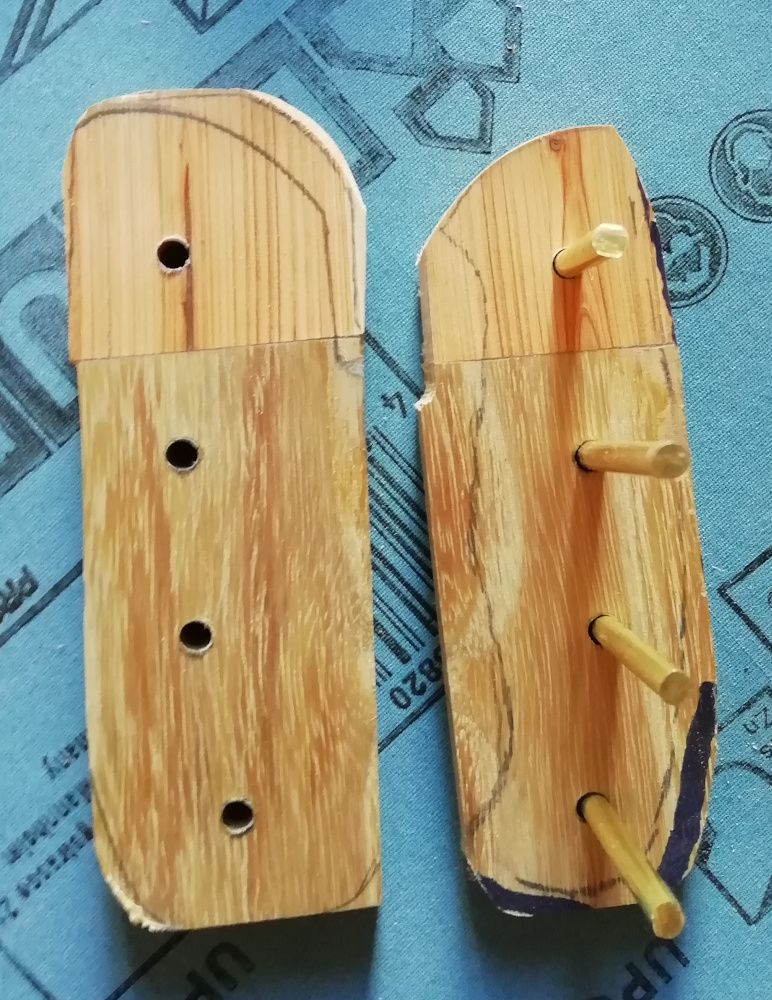

Die Griffstücke wurden in der Zwischenzeit vorbereitet (Eibe + Robinie)
Die Löcher angezeichnet, gebohrt und grob zugeschnitten.
Die Messingstange ist aus dem Bauhaus und hat 4mm Durchmesser.

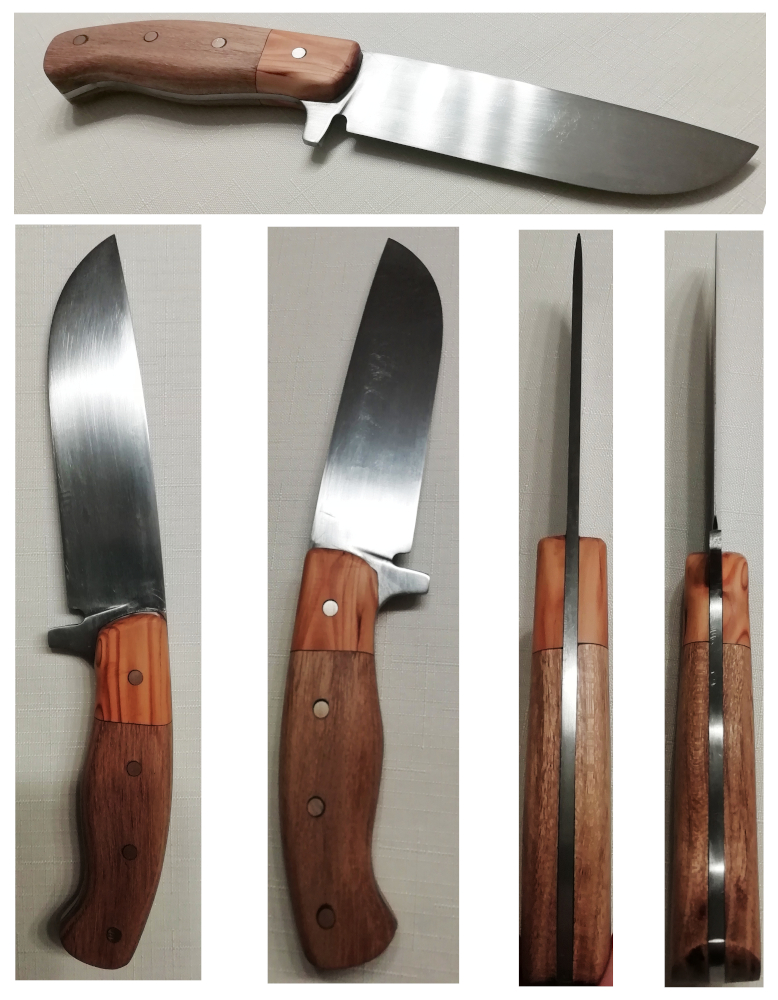

Fertig! Würde mich über konstruktive Kritik freuen.
Danke!

Gut gemacht, keine Frage.
Mein persönlicher Kritikpunkt ist das Design der Klinge bzw. der doch sehr prägnante Nupsi, der als Fingerschutz dienen soll und die extreme Scchleifkerbe. Beide sehen für mich wie ein Fremdkörper aus.

Hallo Ronald,
für Erstlingswerke sind beide recht ordentlich geworden. Die Propotionen Grit zu Klinge sehen ausgewogen aus.
Wir Kra schon erwähnt hat der Fingerschutz passt von der Größe her nicht und die Schleifkerbe ist viel zu groß.
Beim Griff vom zweiten Messer sind die Hölzer die Du verwendet hast meiner Meinung nach zu ähnlich, das ergibt keinen Kontrast und wirkt dadurch nicht. Hier wäre weniger mehr gewesen. Das Du die Spalte und Übergänge nicht hinbekommen hast siehst Du sicher selbst. Dies sauber hin zu bekommen ist Übungssache.
