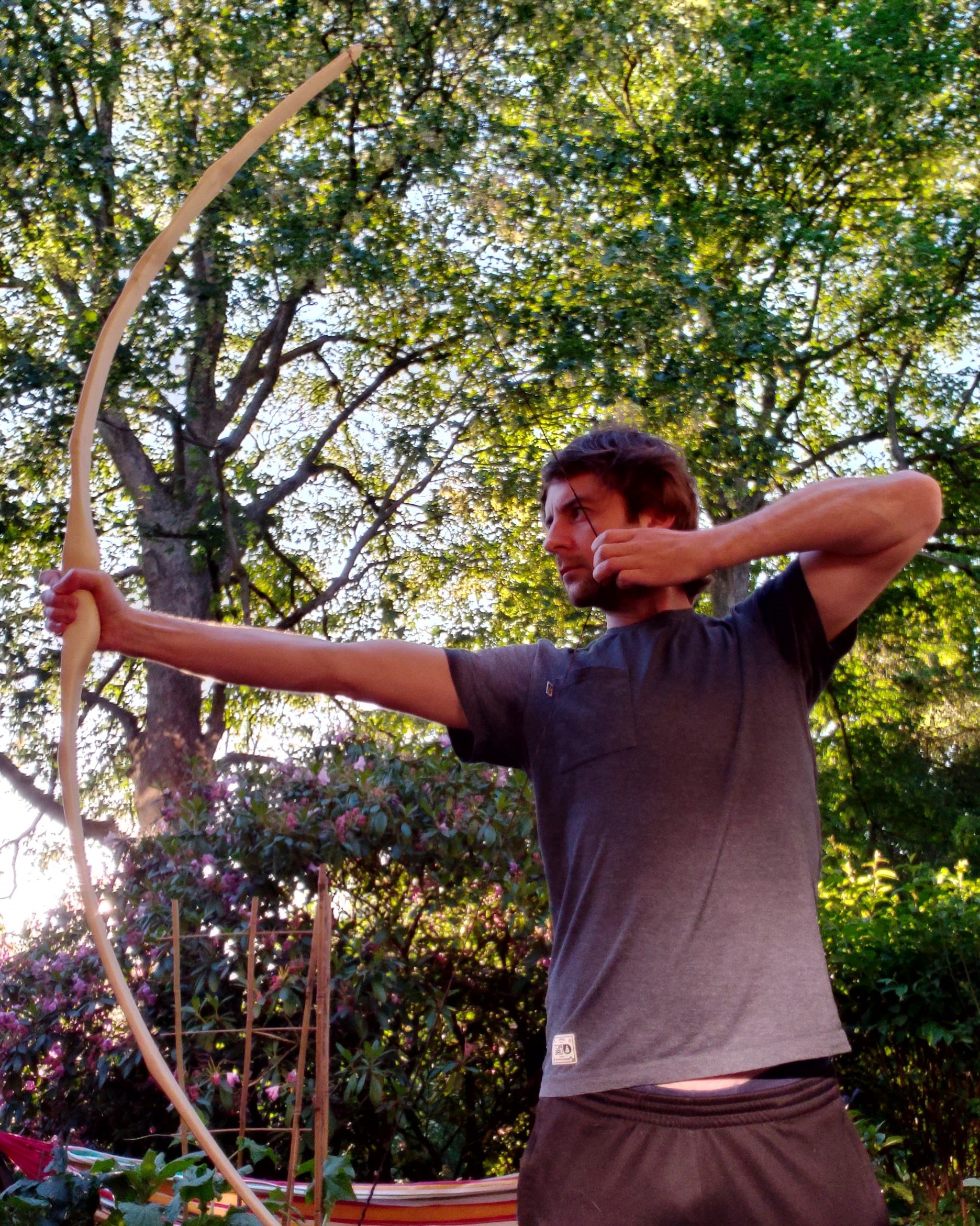

Sooooo... Es hat ein wenig gedauert, aber hier ist das fertige Produkt:
Solide 35#@28", schießt gerade aus und hält. Ziel erreicht und macht echt Laune zu schießen. Kein Vergleich zu der 20# Esche.
Es ist nicht das hübscheste Exemplar geworden, da die Rohhautstreifen unterschiedliche Färbungen haben und nicht ganz glatt sind, aber die Funktion geht erstmal vor. Ob ich die Übergänge nochmal umwickle oder überklebe muss ich nochmal schauen. Irgendwie sahen erste Versuche da eher bescheiden aus.
Das Rohhautbacking klebt aber bombenfest und der Rücken fühlt sich unzerstörbar an. Dafür zeigen sich leider kleine Stauchrisse am oben WA. Da habe ich beim Tillern nicht ganz sauber gearbeitet. Durch die vielen Knorrigen Stellen und die Welle war das aber auch etwas unübersichtlich.
Danke euch nochmal für die Tips und bis zum nächsten Mal. (Die Ulme wartet schon)

Jo,Mann,das passt so,was du aus diesem Propeller rausgekriegt hast..
Mach da nix mehr,hab Spaß,nimm die Erfahrung und mach den nexten

Sieht gut aus, den Tiller kann man leider nicht sooo gut beurteilen auf dem letzten Bildle
Weiter so!
Als Tipp: Würde in Zukunft die Enden schmaler machen, da reichen 10mm vollkommen (Vor allem bei der Zugstärke von 30#)
So bekommst du gleich weniger Masse an den WA-Enden und somit größere Pfeilgeschwindigkeiten
Weiter so!

Der Tiller ist auch nicht der Beste
lass mich raten... Die Falten sind im oberen Wurfarm in Richtung Griff?!
Wieviel Schuss der hält kann dir niemand sagen. Was er auf jedefall immer mehr verlieren wird, ist das Zuggewicht und Schussleistung
GRUß MARKUS
GRUß MARKUS

Ich hatte erst demletzt einen Haselbogen von 2019 in der Hand, der Knitterrisse am Bauch hatte.
Ich kann das gar ned sehen, deshalb hab ich gedacht " Ziehst ihn mal aus, wie weit ers packt"
Waren dann 34" bis er gekracht ist....
Esche ist ungefähr gleich.
> Zugstark > aber weniger Druckstark.. deshalb kommen schnell die Risse wenn du den Bogenbauch punktuell belastest

Ah ja auf dem vorletzten Bild von Wabo sieht man sie schon. Ich denke an der Stelle hättest du dich ganz gut an den Jahresringen orientieren können, die sollten da nicht so abrupt enden um dann danach wieder aufzutauchen... Da der oberste Ring unterbrochen ist, ist dort wohl eine Schwachstelle entstanden, die dadurch ziemlich überlastet ist. Ist mir bei meinem ersten Eschenversuch auch ähnlich passiert.
Beim nächsten mal einfach drauf achten und beim Tillern in den Fades generell vorsichtig, aber auch nicht zu vorsichtig sein.
Ich denke man entwickelt mit der Zeit ein Auge wie ein guter Fade in der Biegung aussieht. Bis dahin wie gesagt nicht die Jahresringe im Fade so durchtrennen wie im Bild. Das wäre schonmal ein guter Anhaltspunkt für den nächsten.
