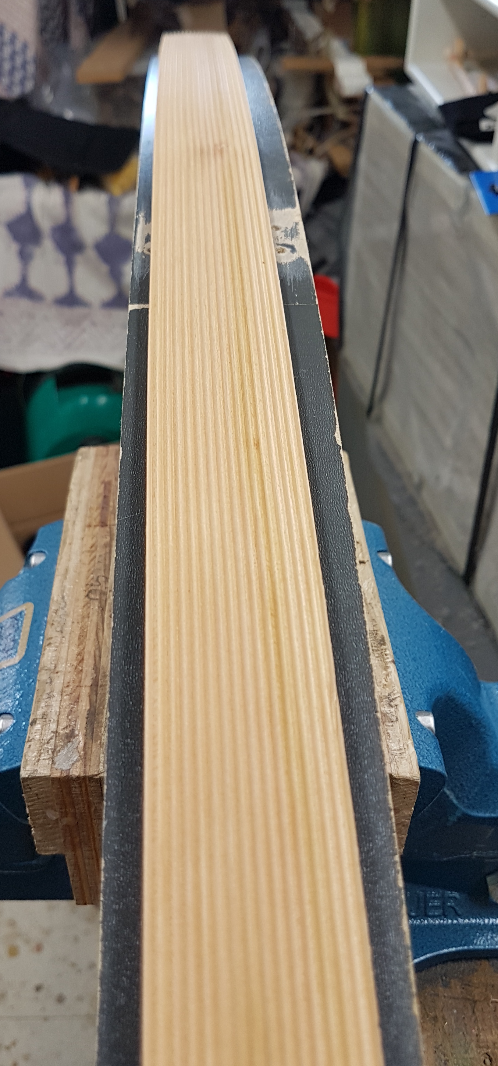

Beitrag von Neumi » 07.07.2021, 20:10
Und der nächste Schritt ist getan :)
Der Kern hat seine Rillen bekommen.
Da die Hornstreifen nicht lang genug waren, wird in der Mitte ein Stück Horn eingesetzt und mit Knochenstücken angepasst
Probeweise Horn und Kern zusammen gepresst, keine Fuge zu sehen
Beiträge: 5822
Re: Mandschu warbow - Baubericht eines Langzeitprojektes
Beitrag von Neumi » 21.09.2021, 19:58
Ich habe nochmal alle Rillen nachgezogen, ganz besonders in den Hornteilen und die Hornstreifen nochmal durch die Bandsäge geschoben. Jetzt habe ich 7 mm inkl. Rillen im Griffbereich und auf ca. 2/3 Länge. Das macht die spätere Bearbeitung deutlich einfacher. Jetzt kann bald geklebt werden, das Wetter passt jetzt.
mittleres Hornende
probeweise alle Hornteile aufgezwungen
Wurfarmende
Holzmann
Beiträge: 333
Beitrag von Holzmann » 22.09.2021, 09:53
hi neumi.,
wie machst du die Rillen ohne Anschlag so gerade?
Oder hab ich was übersehen?
gruss matze
Beiträge: 5822
Beitrag von Neumi » 22.09.2021, 14:32
Ich lege das jeweilige Stück Horn auf einer ebenen Fläche auf die Seitenkante und markiere mir die Mitte. Dann messe ich den Abstand bis zur Mitte und nehme ein Tool um eine Mittellinie einzuritzen. Das Tool kann beliebig sein, hauptsache man kann ritzen - ich habe eine kleines Reststück Holz genommen, passend ein Loch gebohrt und einen Metallspitze eingesetzt. Diese Linie ist dann die Basis um mit der Ziehklinge zu übrigen Linien einzuziehen.
Beim Holzkern ziehe ich eine Linie im Randbereich, eben so passend dass das Horn mittig auf dem Kern sitzt.
