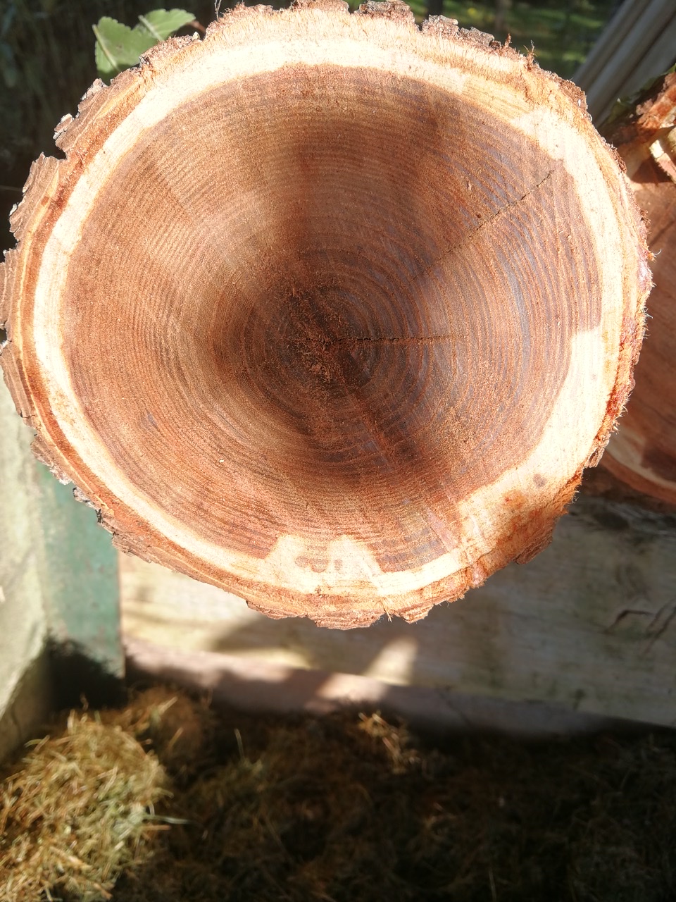

Servus,
etwas O. T. aber ich brauche euren Rat bezüglich Ulme, ist meine Erste hab keine Erfahrung damit.
Also unsere Stadtgemeinde hat eine Rodung gemacht und dabei sind leider auch einige Feldulmen geschnitten worden. Die Ulme hat viel Kernholz, ist das ok oder eine Krankheit, Bogen Tauglichkeit?
2 kleine Ahorn sind auch angefallen.
Bei uns ist in den letzten 20 Jahren eine extreme Trockenheit, die Ringe sind daher auch extrem dünn.

Re: Baum-Rate-Runde
Maximal zwei Rohlinge pro Stamm bei der Ulme.
Die Zugseite evtl mit Splint, die Druckseite lediglich aus Kern.
Kein schönes Holz. Fals du es loswerden möchtest lass ich dir gerne meine Kontaktdaten zukommen.

Re: Baum-Rate-Runde
Habe auch noch 0,00 Erfahrung mit Ulme..
@TomTom: Warum kein Schönes Holz? Mehr Kern- als Splintholz ist doch ned schlecht? Oder warum meinst?
Weil wie gesagt, kenn mich da ned aus :D

Re: Baum-Rate-Runde
schnabelkanne hat geschrieben: ↑01.10.2021, 18:49 Servus,

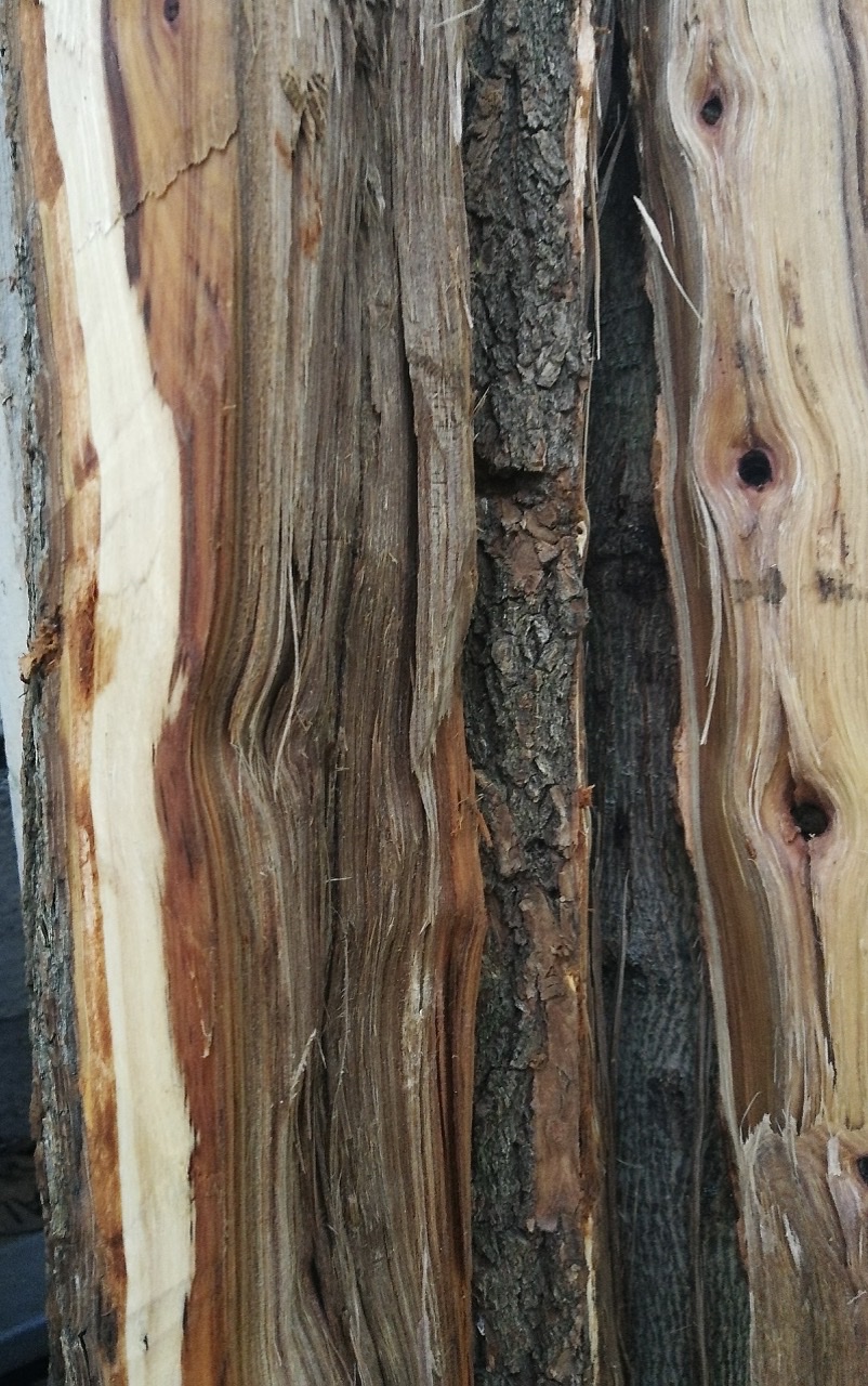

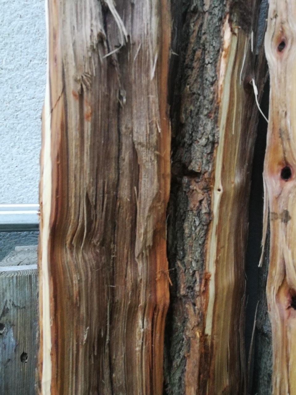

@Thomas: Ulmenholz gehört zu den schönsten Maserungen, die der Wald zu bieten hat. Splint und Kern sind beides zum Bogenbau geeignet, am besten man kombiniert. Reiner Splintbogen geht aber ebenso wie reiner Kernholzbogen (Bild). Ulmenholz läßt sich schwer spalten, es läuft oft aus dem Ruder, weil die Fasern extrem zusammen hängen. Daher würde ich nur einmal grob spalten zwecks Erkennen des Faserverlaufs und dann sägen.
Obacht: Es gibt Ulmenholz, welches gummiartig biegt, also schwache Wurfkraft zeigt und dann das genaue Gegenteil. Es gibt auch altes, poröses Holz, welches im Frühholz zerbröselt.
Daher mein Tipp: Unbedingt Standardbiegetest oder aber eine Leiste von 50 cm Länge und 4 cm Breite mit 4 mm Stärke sägen und nach dem Trocknen in der Hand biegen. Da merkt man dann schon alles.... :o
Bogentyp: pyramidal und breit (60 mm), dafür etwas kürzer
oder American Flat in ca. 40 mm Breite (s. Bild).

Re: Baum-Rate-Runde
Servus, ja war schwer zu spalten, sind doch sehr dick und schwer und die Fasern hängen stark zusammen, erinner in etwa an Hickory.
