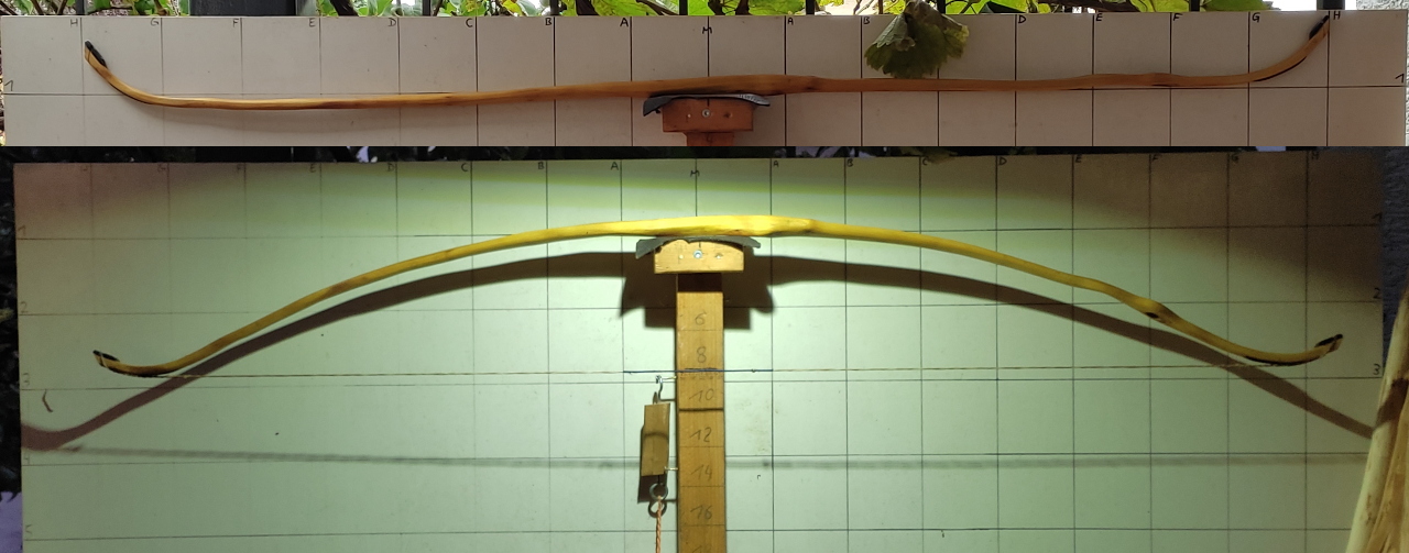

Nachdem mit Tillersehne in Bogenlänge ich keine groben Tillerprobleme gesehen habe, konnte ich sie verkürzen und dann gleich bis Standhöhe:
Der Griff biegt minimal mit nach Gefühl. Der ist ja wie beschrieben nur 24mm an der dicksten Stelle und auch nicht gerade umfangreich (im Querschnitt wie umgedrehtes Haus, also fünfeckig).
Durch die komische Griffform liegt der Bogen nicht so richtig auf dem Tillerbaum. Links gibt es zwei reflexe Stellen (bei D und F), rechts kurz hinter D, wobei es ab F wieder andersherum ist, also sieht so aus als wäre Bereich E-F einfach etwas nach oben versetzt.
Wenn das mit dem Sehnenverlauf im Bänkchen paßt (der Recurve scheint beim Ausziehen sich nicht seitlich zu verbiegen), dann kann ich weiter tillern.

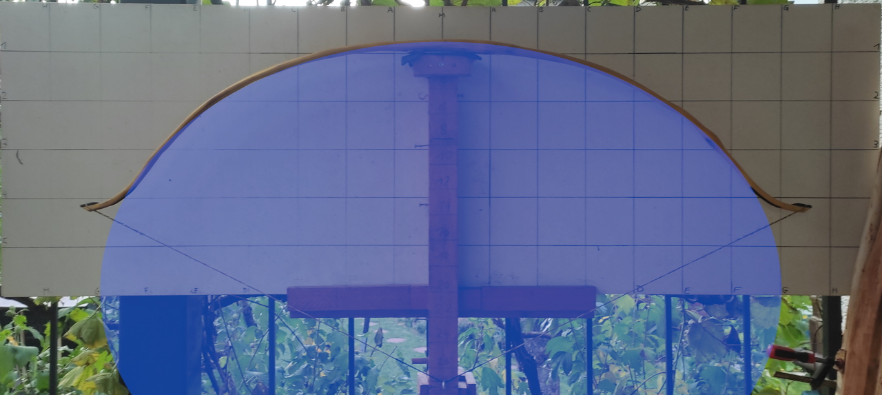

Dadurch, dass der Griff von der Dicke her asymetrisch ist (dünnste Stelle 24mm, dickste 28mm) ist das mit der Lage in der Hand und auf dem Tillerbaum auch so eine Sache. Der Tiller gefällt mir so nicht, gerade rechts ist er insgesamt zu stark und die Biegung sieht auch nicht stimmig aus. Hier habe ich mal eingezeichnet, was ich noch machen würde (blau zeigt Ellipse an, als Vergleich)
Wie gesagt direkt am Astloch sollte nicht zu viel Biegung rein, das Stück davor ist auch sehr verdreht gewachsen, wellig. Dem möchte ich nicht noch mehr Material wegnehmen.
Fazit links kurz vor E biegt's etwas mehr, aber abgespannt auch, also links passt für mich. Rechts könnte C-D Hauch, D-E noch etwas und ganz am Ende etwas.
Griff ist mittig, also beide Wurfarme gleich lang. Es liegt ein ca 4mm dickes Korkstückchen links unter zum Ausgleich.

Und ich habe dann doch noch mal getillert (dort wo vorhin geplant), bis mir das so nach Augenmaß gefiel. Hier das Foto mit am PC drübergelegter Ellipse. Schonmal viel besser als vorher, diesmal mit 28" AMO Auszug.
In der Hand gefühlt ~45#. Wenn ich links als unten nehme, müsste es genau passen...
Viele Grüße, Uranus

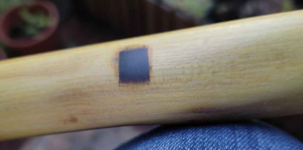

Habe gestern beim in der Hand halten noch vier Stellen gesehen, die etwas mehr Biegung brauchen, nur etwas mit der Ziehklinge drüber, jeweils nur wenige Zentimeter lang. Erkennt man auf dem Foto nicht so gut. Genau dort fühlt man auch, dass die Dickenabnahme nicht ganz gleichmäßig ist. Das muss nicht, aber kann ein Indiz sein, ist beim Tillern praktisch für mich, das als Hinweis zu nutzen.
Mache ich mit Fotos aber ein anderes Mal.
Viele Grüße, Uranus
Uranus79
Beiträge: 949
Re: Schmaler Osage Build-Along
Beitrag von Uranus79 »
Hier die Stellen markiert, an denen ich noch etwas gemacht habe (vor der Aktion)
Achtung, der Bogen liegt bei beiden Bildern vom Griff direkt auf dem Tillerbaum, nicht austariert wie bei den Bildern vorher.
Es ist ziemlich knifflig, da zwar mehr Abtrag mehr Biegung ergibt, aber zu dünn darf es auch nicht werden. Bei zwei Stellen geht es gut, bei einer kann man es so lassen, bei der vierten ist es ein Kompromiss. Rein von der Krümmung könnte es noch etwas mehr, aber dann würde es im Verhältnis zur Umgebung zu dünn. Man kann es ja auch übertreiben.
Hier dann Vollauszug nach Korrektur.
Danach gings an's Einschießen und nach 130 Schuß noch schleifen/Stahlwolle. Da gibt's aber heute abend keine Bilder mehr (zu dunkel).
Schießt schön flott, Handschock merkt man eigentlich nichts. Der Griff biegt wohl minimal (man spürt, dass das Holz mitarbeitet), aber nicht viel. Der Griff sieht schick aus, aber so lassen ist vom Griff möglicherweise unangenehm weil spitz zulaufend. Denke, ich baue Volumen durch Lederstreifen auf (Versuch) und mache dann einen Ledergriff. Fotos kommen dann noch.
