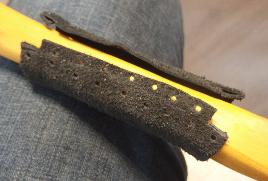

So, nachdem die Oberflächenbehandlung ewig zum Aushärten brauchte und auch sonst viel zu tun war, hat der neue Griff gedauert. Ich habe Folie um den Griff gewickelt als Nässeschutz, dann Leder gewässert und mit Überstand drumgewickelt und mit Klammern fixiert. Diesmal die Fleischseite nach außen, sonst würde es nicht trocknen (Narbenseite ist behandelt). Nach dem Trocknen überstand abgeschnitten bis auf einen Streifen:
Gelöchert:
Dann mit neuem Garn vernäht:
Rest des Garns verschwand unter Griff.
