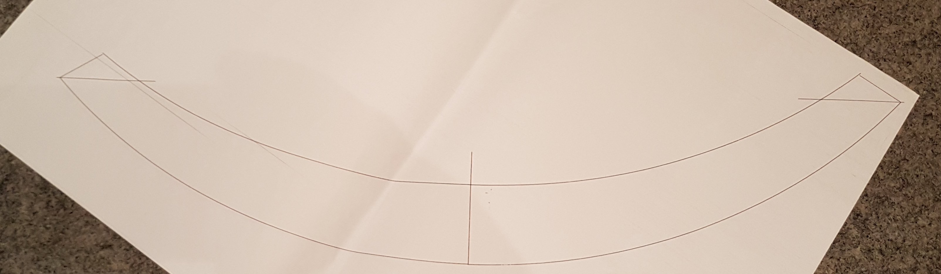

Eine Aufspannhilfe muss ich auf alle Fälle noch bauen, Tepeliks (ich weiß nicht, ob die Dinger bei den Mandschu einen Namen hatten) werden so aussehen:
