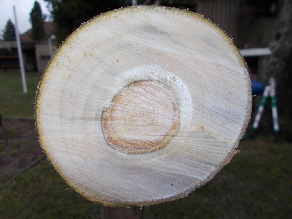

Bei frühlingshaften Temperaturen zog ich heute Vormittag in meinen Garten, um mir den Kandidaten abzusägen.
Der sollte sowieso weg, wie er da hin kam, kann ich allerdings nicht sagen. Ich wage zu behaupten, daß es eine
Traubenkirsche ist, wer es besser weiß, kann mich natürlich verbessern. Dann war auch schon Mittag.

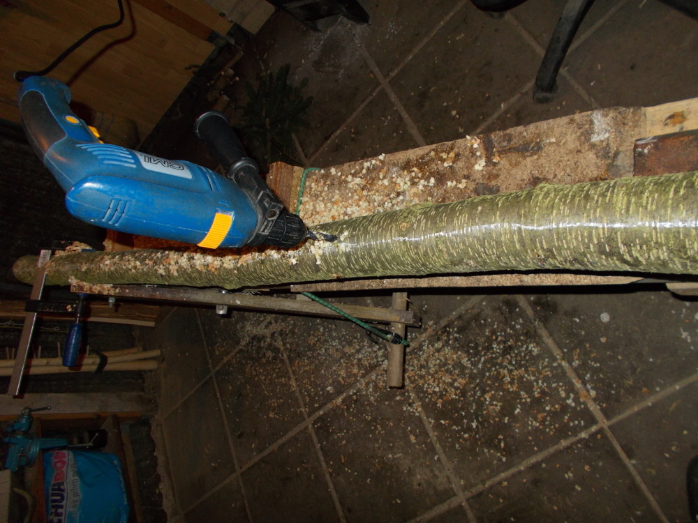

Weiter gings dann so: drehen und wenden und alle möglichen Szenarien überdenken.
So richtig glücklich bin ich mit der Form und den unterschiedlich dicken Jahrringen nicht. Ich hab mich dann
letztlich so fest gelegt, werde aber ohne biegen nicht klar kommen. Hab mir dann mit Kreide Striche gemacht, wo ich den Stamm auftrennen werde. Ich plane mit einer Bohrmaschine entlang der Linien Löcher zu bohren, damit beim spalten nichts
schief geht. Wie auf den Bildern zu sehen habe ich Kettensäge, Gliedermeßstab, Schnur, Stift und Kreide benutzt.
LG Mühle
LG Mühle

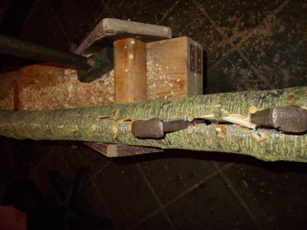

Abends gings dann noch mal in die Werkstatt. Das ich den Ofen angemacht habe stellte sich als Fehler raus.
Da ich bloß Metallbohrer hatte, mußte ich aufpassen, daß ich den Bohrer nicht ausglühe.
Mit Keilen und Hammer habe ich dann den Stamm gespalten. Allerdings wollte der Spalt unbedingt anders
verlaufen als ich das wollte, ich tippe mal auf Drehwuchs. Eine Bandsäge wäre sicher hilfreich gewesen. Irgendwie hatte ich dann doch zwei Teile, krumm und schief. Nachdem ich die Spaltseite mit einem Zieheisen geglättet hatte, ist nicht mehr viel übrig geblieben.

Solltest du sowieso. Traubenkirschensplint ist noch druckempfindlicher als der Kern und von dem hat der Stave traurig wenig.

Ja da hast du schlecht geteilt, sind jetzt beide seitlich krumm, wäre besser gewesen mit Ziehmesser oder kl. Axt ein Stück herauszubekommen.
Ich würde noch etwas geraderes suchen, Traubenkirsche ist sowieso sehr zickig, ich hab noch keine ins Ziel gebracht. Aber wenn ich noch mal Zeit habe ernte ich noch Eine, die wachsen direkt neben meinem Haus.

Jupp, da bin ich das ganze Jahr um diesen Baum rum geschlichen und hab überlegt, wie und was ich daraus mache.
Das Bohren und Teilen ist mal gründlich in die Hose gegangen. Ich hätte außerhalb vom Kernholz bohren müssen,
oder gleich nur mit Ziehmesser den Bogenrohling ausformen müssen. So bleibt kaum was vom Kern übrig und beim
Spalten sind Risse entstanden, die noch weniger Kern übrig lassen. Danke für die Tips Fatz und Schnabelkanne!
Die traurigen Reste sehen so aus: Da werde ich heute Nachmittag mal sehen, ob ich noch was anderes finde.
Bis denne: Mühle

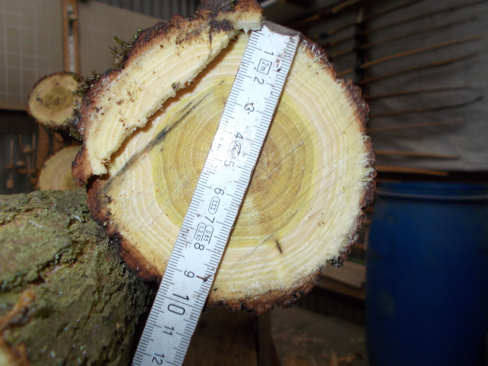

Bin ich also Nachmittags bei Regen los um neues Material zu besorgen. Bei dem Wetter ist es wenigstens unwahrscheinlich
daß einem neugierige Spaziergänger nerven. Meine Wahl ist dann auf eine junge Robinie gefallen, die wachsen in meiner
Gegend wie Unkraut und mit Robinie hab ich schon etwas Erfahrung. Außerdem finde ich Robinie als Bogenholz richtig
Klasse, allerdings dickere Stämme mit gut ausgebildeten Kernholz.Es gibt natürlich auch ein ABER. Man weiß nie was
unter der Rinde zum Vorschein kommt. Dann alles rein ins Auto und nach Hause, zum Glück hab ich nen Kombi.
Mühle

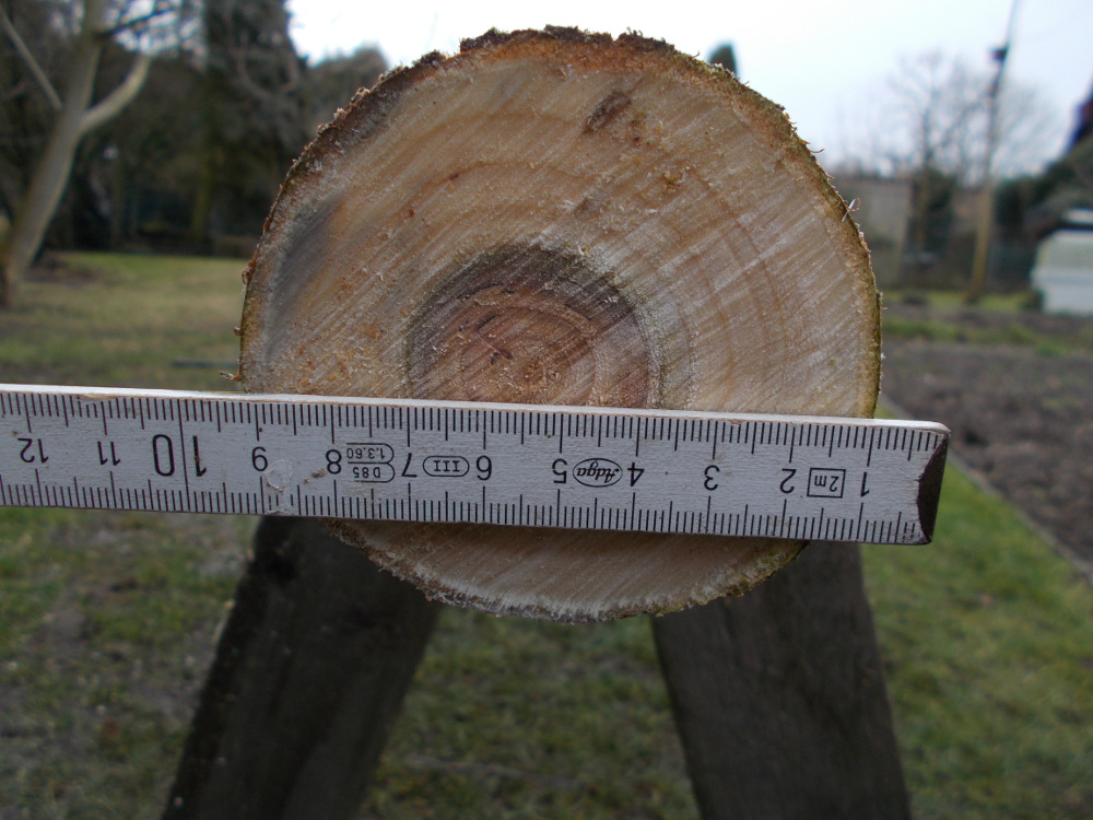

Der Baum ergab 4 Stäbe, alle um die 2m lang, der unterste steht ganz rechts, der soll es dann auch werden.
Das spalten ging ganz gut, ist etwas verdreht, aber das kann ich korrigieren. Das Bild vom Spalten ist mir abhanden gekommen.
Versiegelt hab ich noch nichts, bei dem Wetter trocknet draußen eh nichts.So richtig Lust hatte ichauch nicht mehr.
LG Mühle
LG Mühle

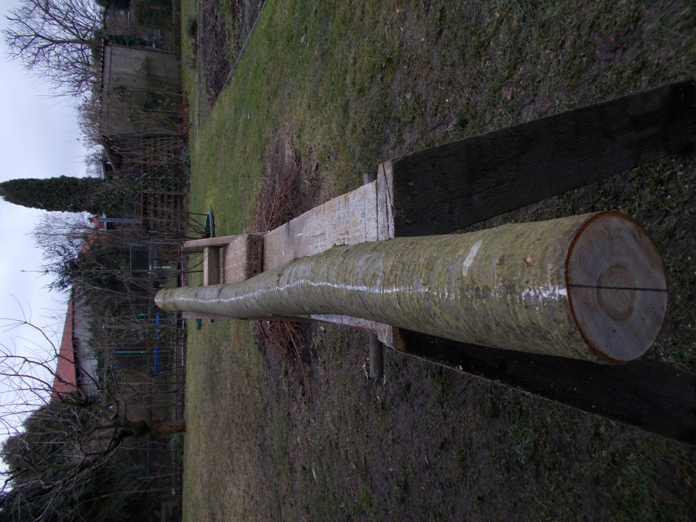

Noch ein Bild, bin durcheinander gekommen.
Das anderd Bild zeigt die Geradheit des Stammes.
Schöne nächste Woche wünscht: Mühle
