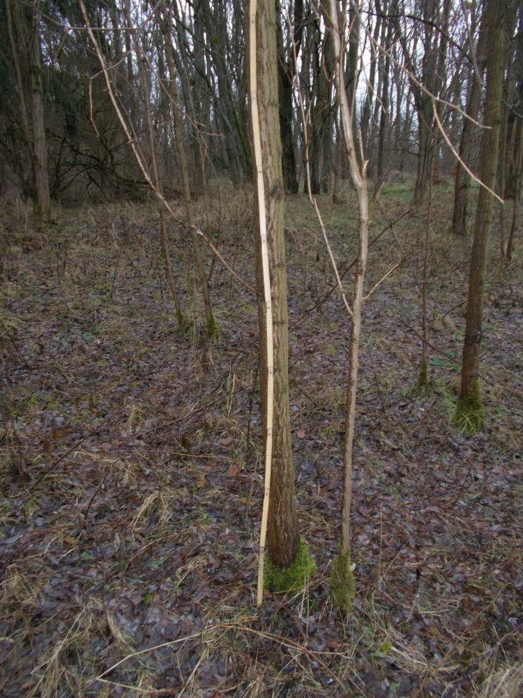

Bei frühlingshaften Temperaturen zog ich heute Vormittag in meinen Garten, um mir den Kandidaten abzusägen.
Der sollte sowieso weg, wie er da hin kam, kann ich allerdings nicht sagen. Ich wage zu behaupten, daß es eine
Traubenkirsche ist, wer es besser weiß, kann mich natürlich verbessern.
steht noch
steht noch

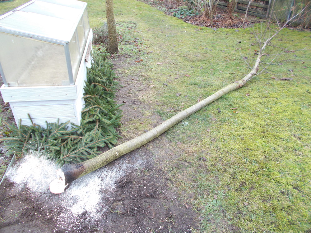

mal rasch mit der Kettensäge abgesägt

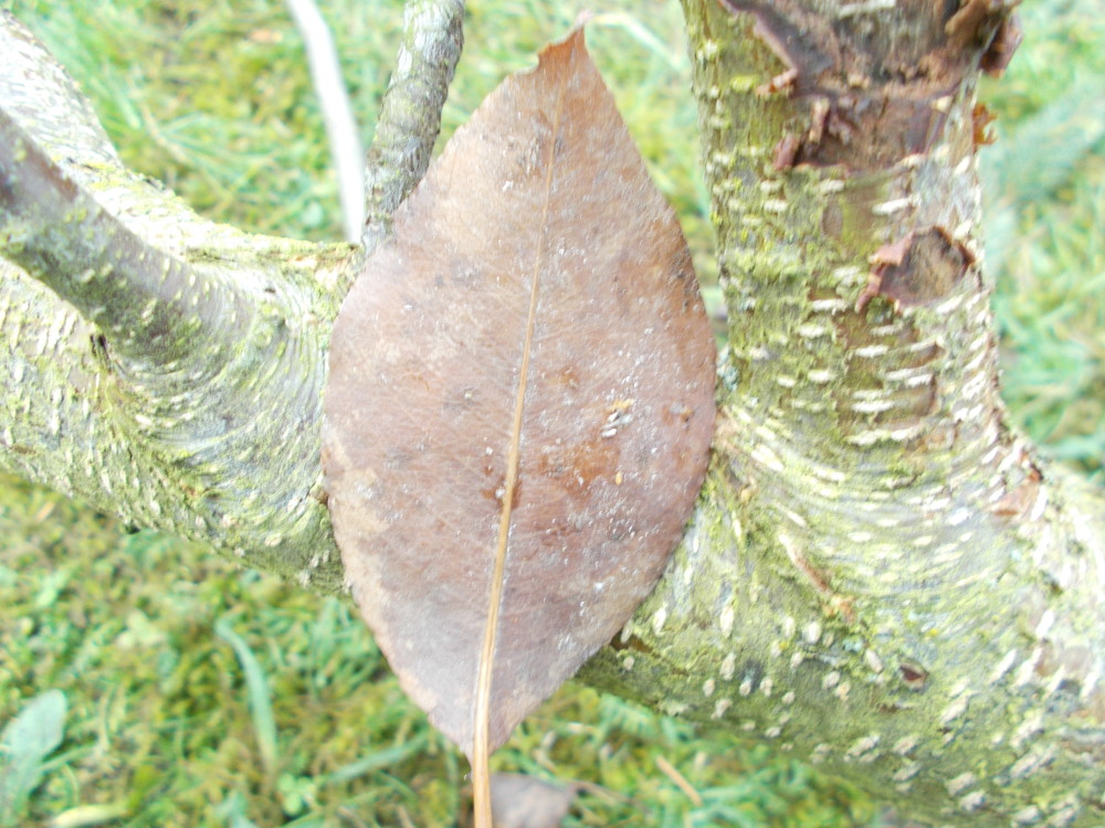

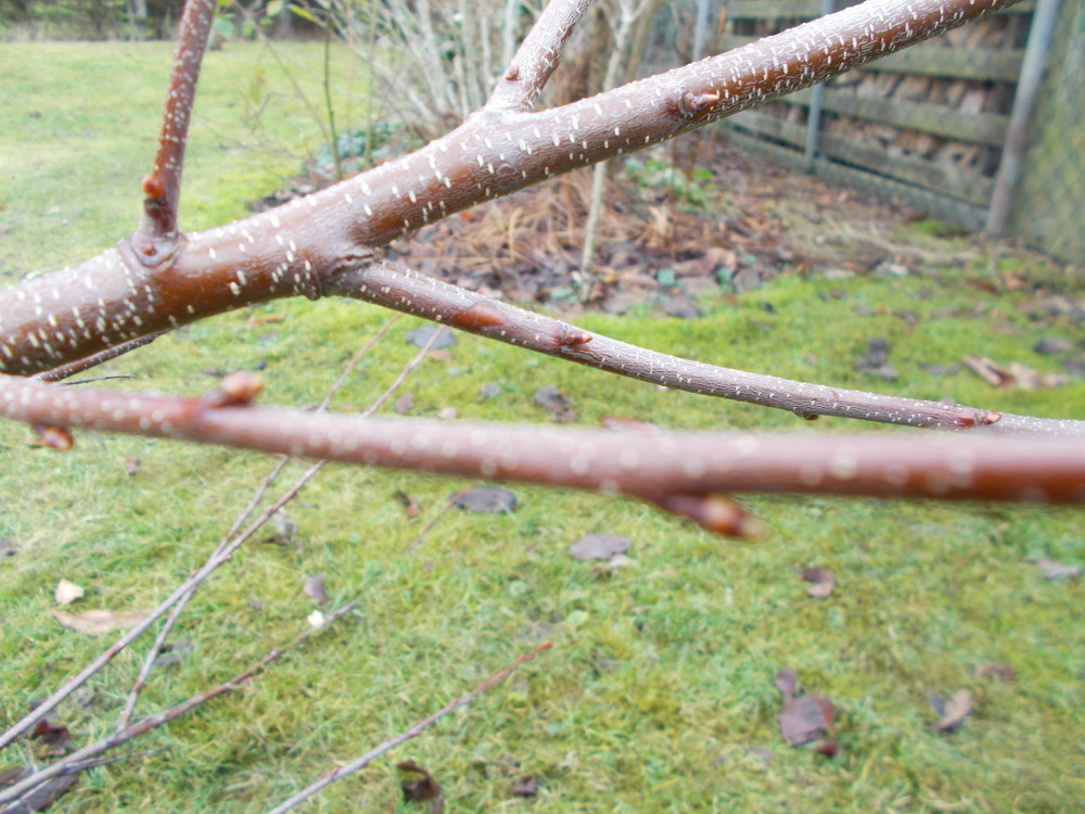

ein Blatt, hoffe mal von diesen Baum
noch mehr Blätter und Zweige

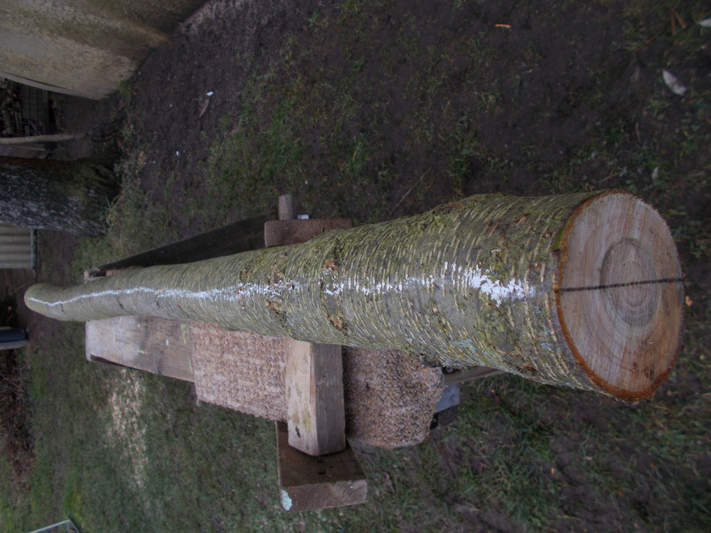

Weiter gings dann so: drehen und wenden und alle möglichen Szenarien überdenken.

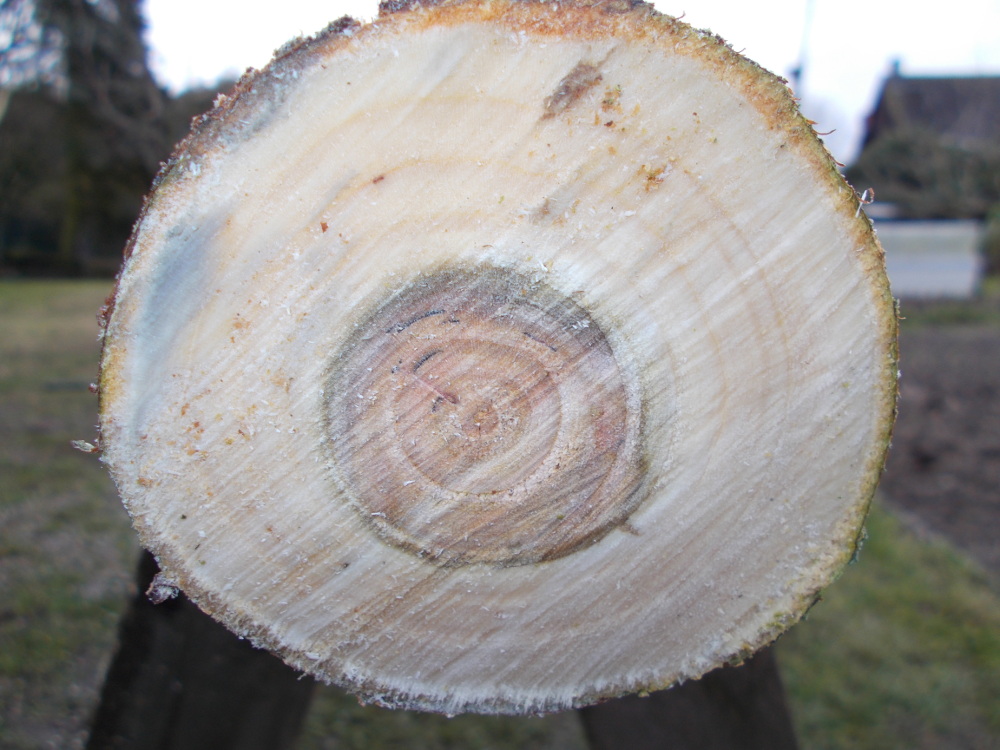

die Jahrringe unten
die Jahrringe unten
Die Jahrringe oben
Die Jahrringe oben
DSCN0872.JPG[/attachment [attachment=4]DSCN0869.JPG
So richtig glücklich bin ich mit der Form und den unterschiedlich dicken Jahrringen nicht. Ich hab mich dann
letztlich so fest gelegt, werde aber ohne biegen nicht klar kommen.
Hab mir dann mit Kreide Striche gemacht, wo ich den Stamm auftrennen werde.
Ich plane mit einer Bohrmaschine entlang der Linien Löcher zu bohren, damit beim spalten nichts
schief geht. Wie auf den Bildern zu sehen habe ich Kettensäge, Gliedermeßstab, Schnur, Stift und Kreide benutzt.
LG Mühle

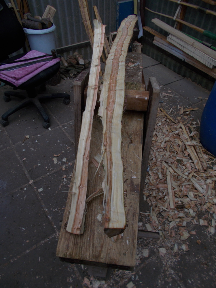

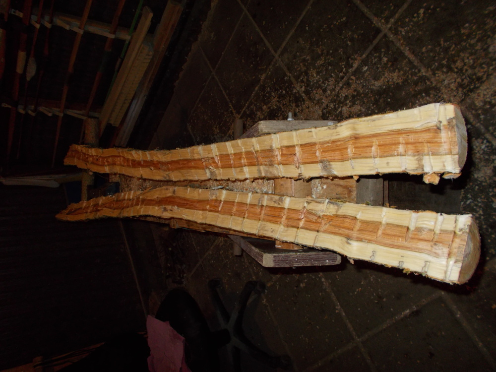

Abends gings dann noch mal in die Werkstatt. Das ich den Ofen angemacht habe stellte sich als Fehler raus.
Da ich bloß Metallbohrer hatte, mußte ich aufpassen, daß ich den Bohrer nicht ausglühe.
Mit Keilen und Hammer habe ich dann den Stamm gespalten. Allerdings wollte der Spalt unbedingt anders
verlaufen als ich das wollte, ich tippe mal auf Drehwuchs. Eine Bandsäge wäre sicher hilfreich gewesen.
Irgendwie hatte ich dann doch zwei Teile, krumm und schief.
Nachdem ich die Spaltseite mit einem Zieheisen geglättet hatte, ist nicht mehr viel übrig geblieben.
Wenn die andere Seite auch so abläuft, werde ich wohl auf anderes Material umstellen, meine anderen
Rohling suchen. Was mir nebenbei auffiel, war der Geruch nach Marzipan beim bearbeiten des Holzes,
sozusagen: mit allen Sinnen genießen.
mfG Mühle

Mühle hat geschrieben: 02.01.2022, 01:32 Wenn die andere Seite auch so abläuft, werde ich wohl auf anderes Material umstellen, meine anderen
Rohling suchen.
Solltest du sowieso. Traubenkirschensplint ist noch druckempfindlicher als der Kern und von dem hat der Stave traurig wenig.
Beiträge: 6269
Hat gedankt: 76 Mal
Hat Dank erhalten: 242 Mal
Re: Saplingbow 14, Mühle, Traubenkirsche
Ja da hast du schlecht geteilt, sind jetzt beide seitlich krumm, wäre besser gewesen mit Ziehmesser oder kl. Axt ein Stück herauszubekommen.
Ich würde noch etwas geraderes suchen, Traubenkirsche ist sowieso sehr zickig, ich hab noch keine ins Ziel gebracht. Aber wenn ich noch mal Zeit habe ernte ich noch Eine, die wachsen direkt neben meinem Haus.

Jupp, da bin ich das ganze Jahr um diesen Baum rum geschlichen und hab überlegt, wie und was ich daraus mache.
Das Bohren und Teilen ist mal gründlich in die Hose gegangen. Ich hätte außerhalb vom Kernholz bohren müssen,
oder gleich nur mit Ziehmesser den Bogenrohling ausformen müssen. So bleibt kaum was vom Kern übrig und beim
Spalten sind Risse entstanden, die noch weniger Kern übrig lassen. Danke für die Tips Fatz und Schnabelkanne!
Die traurigen Reste sehen so aus:
Da werde ich heute Nachmittag mal sehen, ob ich noch was anderes finde.
Bis denne: Mühle

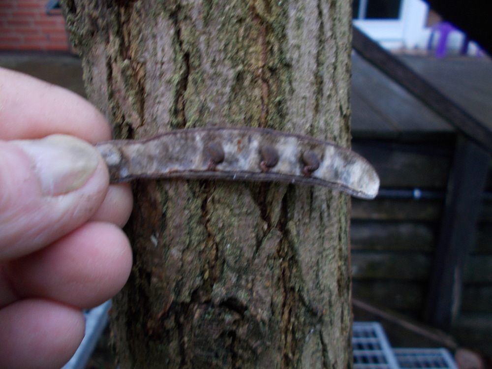

eine Samenhülse zur Identifikation

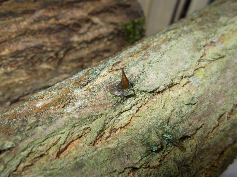

meine Hand hat dann noch einen dieser fiesen Dornengefunden

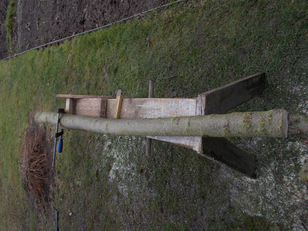

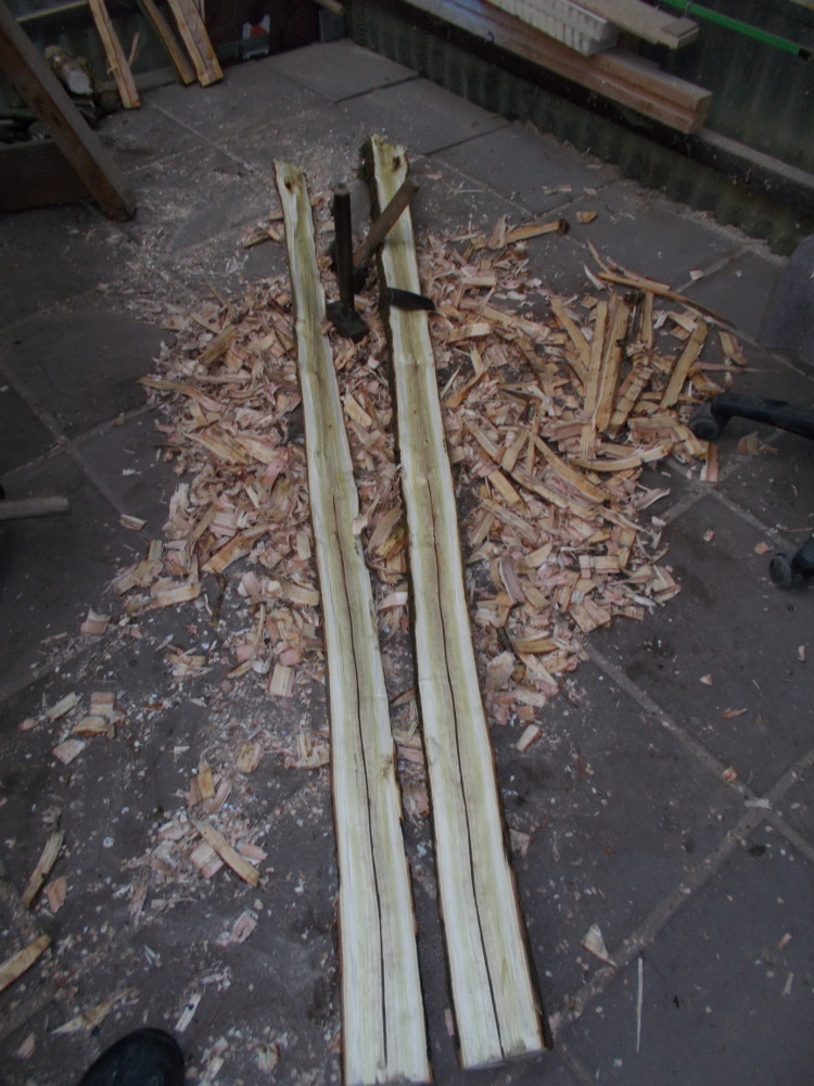

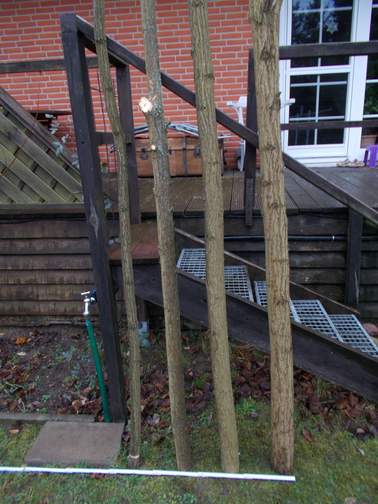

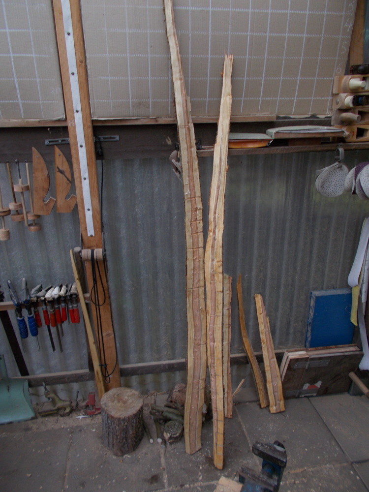

Der Baum ergab 4 Stäbe, alle um die 2m lang, der unterste steht ganz rechts, der soll es dann auch werden.
knapp unter die 10cm Durchmesser
gespalten mit Beil, Keil und Fäustel
Das spalten ging ganz gut, ist etwas verdreht, aber das kann ich korrigieren. Das Bild vom Spalten ist mir abhanden gekommen.

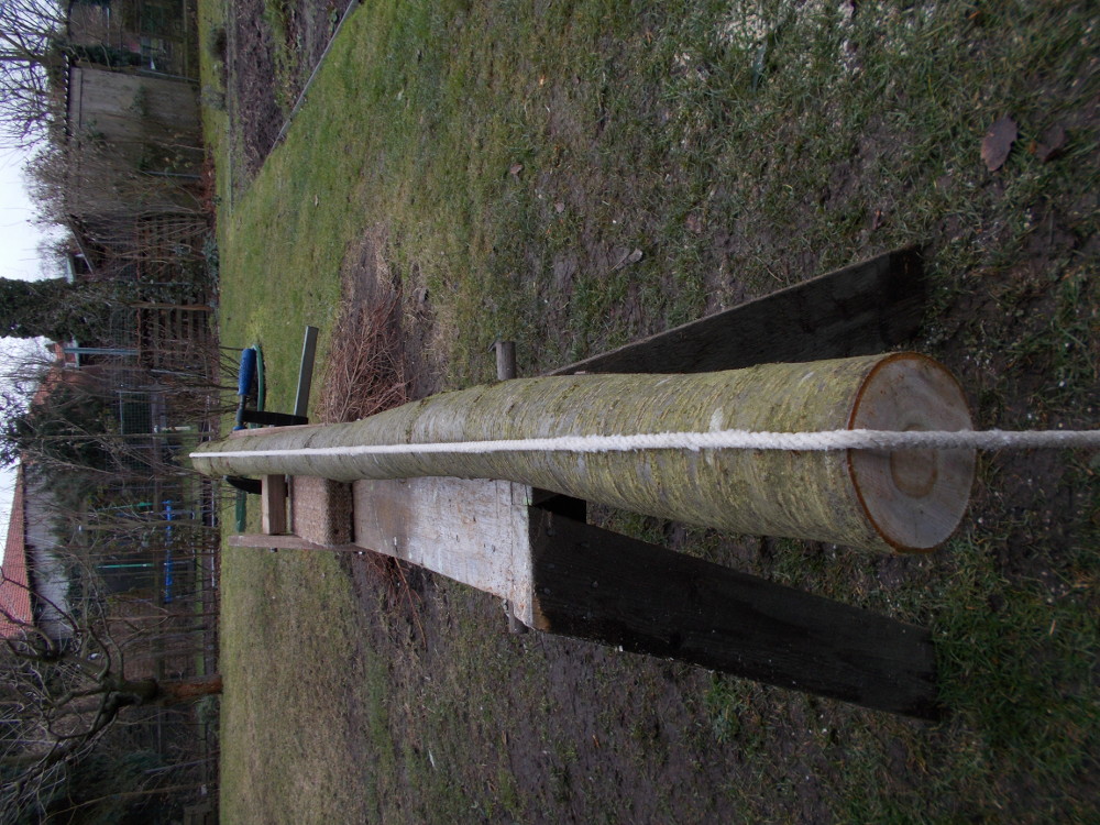

Noch ein Bild, bin durcheinander gekommen.

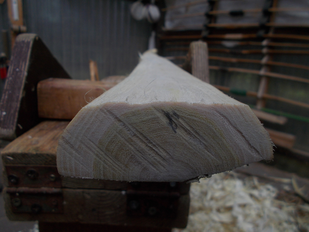

Das anderd Bild zeigt die Geradheit des Stammes.

Mühle hat geschrieben: 02.01.2022, 12:04 Die traurigen Reste
Ein paar Loeffel gehen schon noch raus

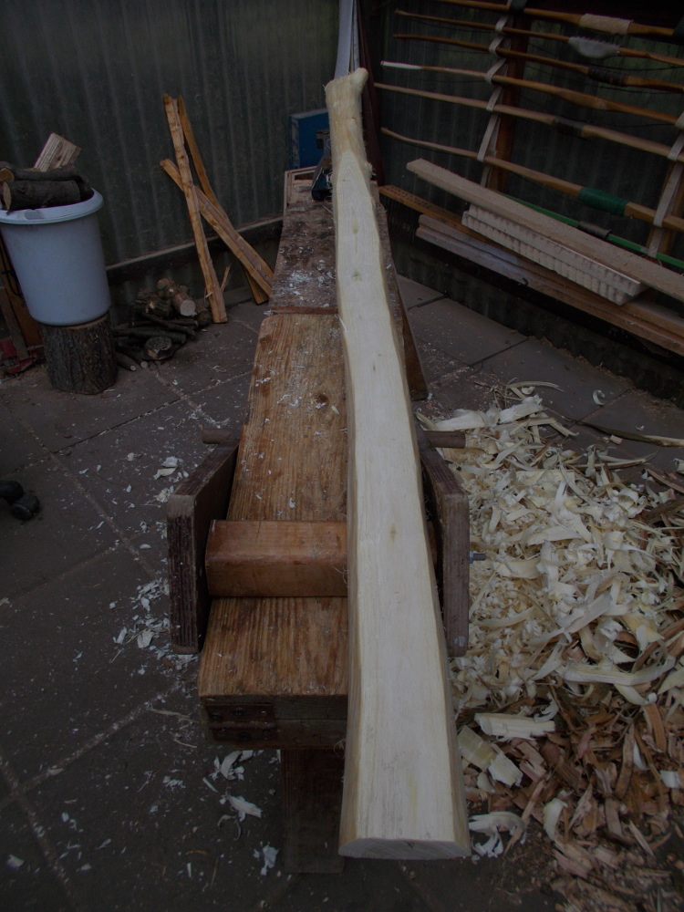

Da ich diese Woche Spätschicht habe, kann ich Vormittags was machen. Ich will so schnell es geht die groben Bogenmaße
raus arbeiten, damit das Holz dannrichtig trocknen kann. @ Uranus: Robinie hat es beim Sapturnier schon gegeben, ich glaub sogar recht erfolgreich.
Ich beabsichtige erst mal eine Bretterform zu machen, darauf dann den Bogen aufzeichnen und den dann ausarbeiten
und aufgespaant trocknen lassen.
Vielleicht die Hälfte hab ich geschafft, in der Mitte bis aufs Kernholz, eine symetrische Form mit gleichmäßiger Dicke
ist mein Ziel um Verdrehungen des Holzes vorzubeugen. Einige Äste kamen auch zum Vorschein, die halten natürlich
auf. Wie ich mit denen verfahre, muß ich erst noch sehen.

Mühle hat geschrieben: 03.01.2022, 12:16 Ich beabsichtige erst mal eine Bretterform zu machen
Ob das ohne Backing haelt, wage ich mal zu bezweifeln

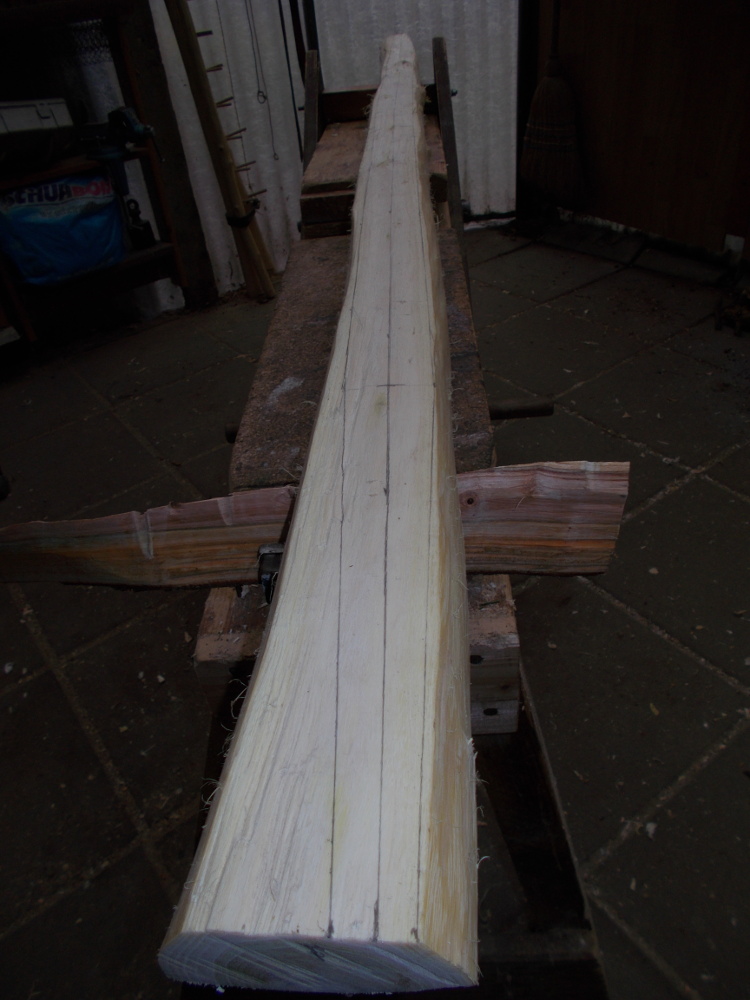

@Fatz: Mal sehen , wieviel Kernholz übrig bleibt, lege ich vielleicht doch noch den obersten Kernholzring frei,
dann bekommt der Bogenrücken aber eine Wölbung, wollte ich eigentlich nicht.
Den Rest des Rohlings mit Zieheisen bis zum Kern flach gemacht und die Bogenform grob aufgezeichnet.
ehemals Stamm oben
ehemals Stamm oben
und die andere Seite Stamm unten
Benutzt hab ich heute: Zieheisen, Richtschnur, Geodreieck, Zollstock, Bleistift und eine gerade Schiene zum anzeichnen.
