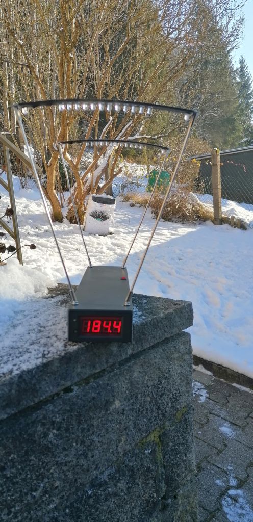

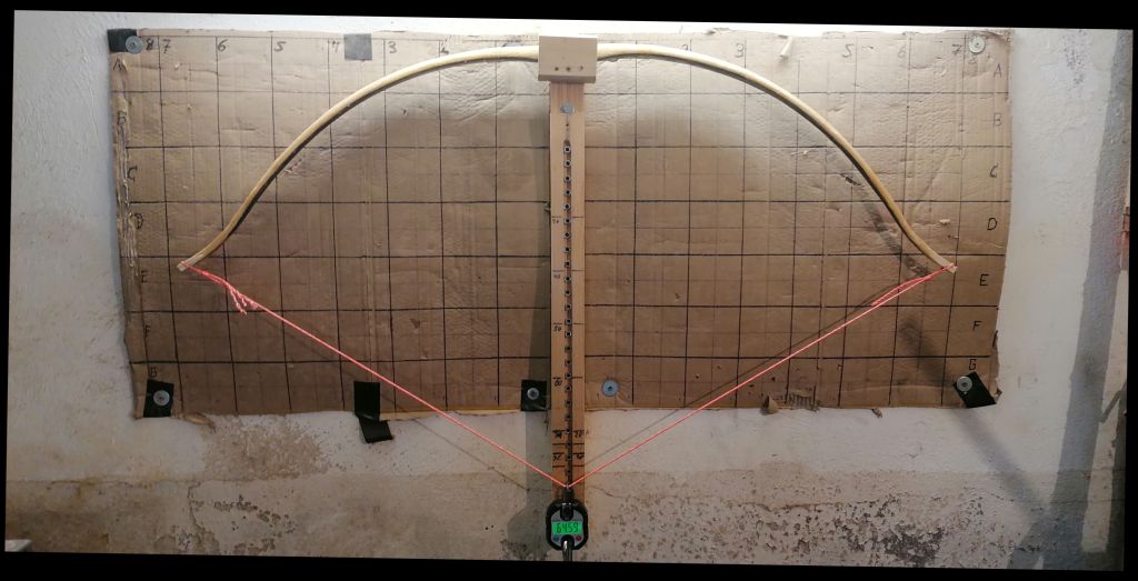

So Folk´s weiter geht´s
Ich wollte ihn heute neu belegen, da er so gut wie kein Gewicht mehr verloren hat. Also ab in die Werkstatt... ich wollte wissen, ob die Schwachstelle noch zu sehen ist und der Rücken hält. Also aufgespannt und siehe da gar nicht so schlecht. Einer der Tips ist leicht gedreht, aber das war vorher schon leicht vorhanden. Auf dem Bild sieht es etwas schlimmer aus , da die Sehne nicht richtig in der Nocke saß. Das habe ich Gott sei Dank beim Fotografieren gesehen. Dann langsam ausgezogen... ich bin begeistert biegt eigentlich gar nicht schlecht, die Schwachstelle ist noch leicht zu sehen und der Obere Wurfarm ist dadurch leicht stärker.
Das Zuggewicht zur Zeit 64#@32'' und ich konnte mir nicht verkneifen 2,3 Pfeile zu werfen, aber nicht mehr. Was soll ich sagen 184fps bei 9gpp mit einem noch nicht trockenen Hornkomposit, der vor 12 Tagen noch im Wald stand
Ich bekomme heute mein grinsen nicht mehr aus dem Gesicht. Also halten tut er und ich war am Überlegen ihn so zu lassen, dann wäre ich fertig gewesen
Ein Hornkomposit schussfähig nach 12 Tagen
, aber ich habe mich entschieden die Schwachstelle mit mehr extra Sehnen zu belegen und danach habe ich die 2. Schicht aufgetragen mit den Rinderrückensehnen. Jetzt hängt er im Keller zum trocknen. Also fertig ist soweit und jetzt hat er gut 3,5 Wochen zum trocken und ich denke ich lag mit meinen ca.80#@32'' gar nicht so verkehrt. Die 64# lassen sich sanft ziehen, für einen Hornkomposit

Sieht gut aus, sehr geiles Experiment.

Es freut mich zu sehen, dass Dir der Bogen bei 32 Zoll nicht um die Ohren geflogen ist und stimmt mich für meinen Komposit zuversichtlich, Sehr schöner Bogen, was man aus Hasel alles bauen kann! 80 Pfund sind für mich utopisch, kontrolliert schießen kann ich nur bis 50 Pfund, darüber bin ich und der Pfeil zu verspannt
