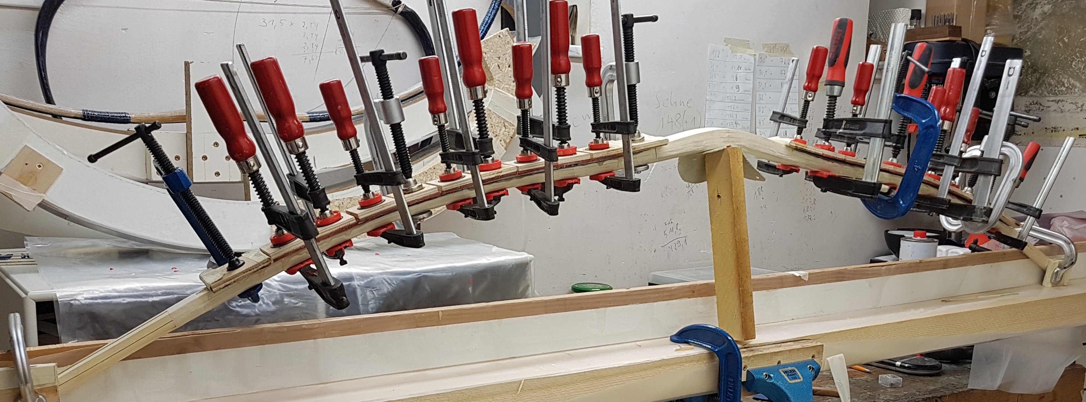

Heute wurden die geklebten Hornstreifen von Epoxidresten befreit, seitliche Überstände entfernt und die Enden zur Mitte hin sauber auf 0 mm ausgeschliffen. Da einer der beiden Streifen ein Reststück mit Fehlern war, musste ich einen längeren Bereich ausschleifen als beim zweiten Streifen. Dafür habe ich den Streifen für die Mitte, der bei einem anderen Projekt übrig geblieben war, eben auch einseitig länger ausgeschliffen. Das war eh nötig, da hier die Vertiefung vom Knochenzapfen weg musst, zumindest größtenteils.
Bei diesem Reststreifen gab es noch das Problem, dass mir der Dickenschnitt misslungen war - ich hab die beiden Teile einfach zusammen geklebt und dann nochmal den Dickenschnitt gemacht ;D
Zum Schluß wurde noch der Streifen auf den Mittenbereich geklebt.

mittelstreifen geklebt
hier sieht man den leichten Schwung im oberen WA
