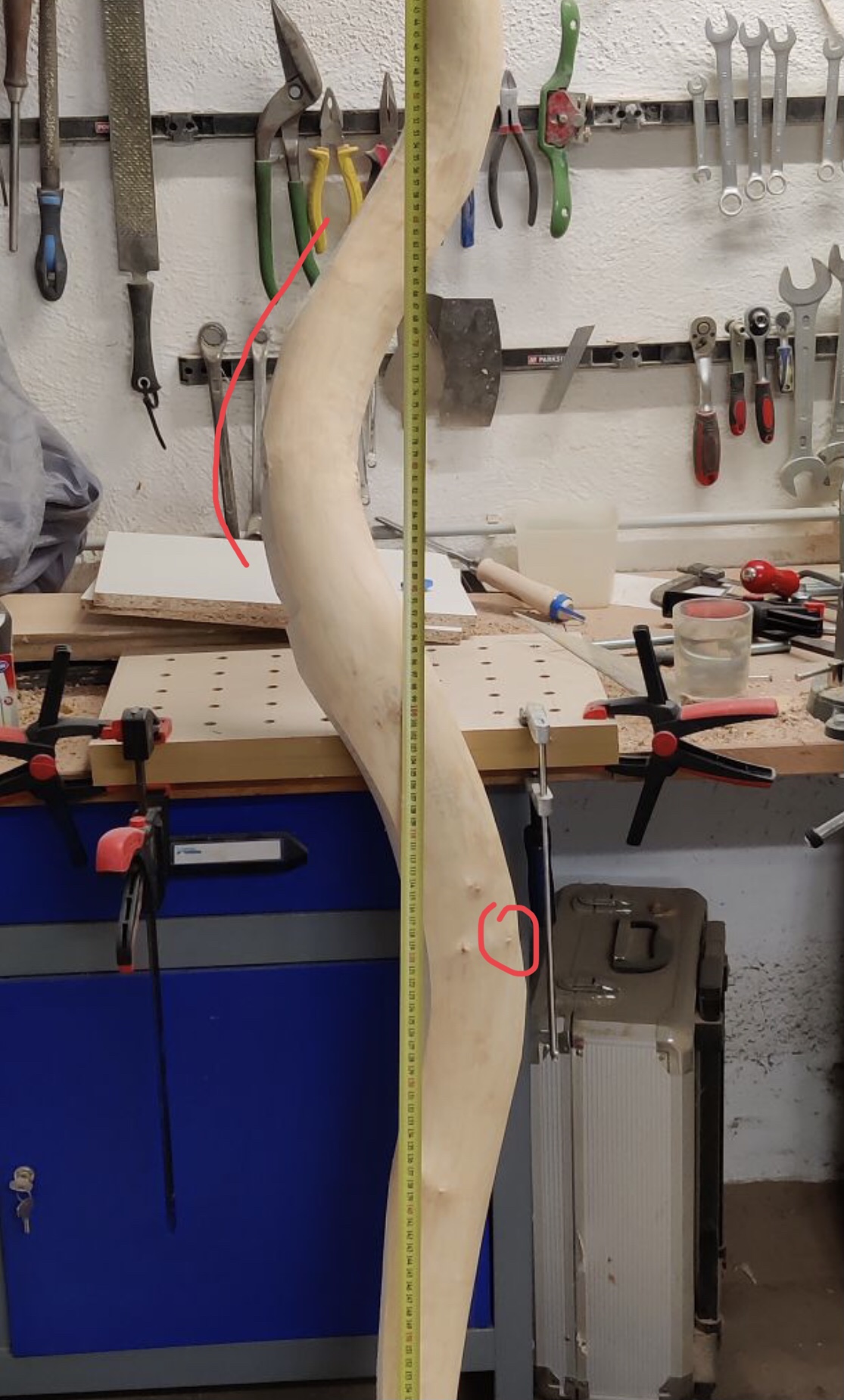

Hab die Bandsäge mal an dem Stave schnuppern lassen. Jetzt ist er nur mehr 2m lang und zu den Enden auf 3cm in der Breite verjüngt. Ich hab mir heute mal gedanken wegen der Position vom Griff gemacht und hätte jetzt mal den Bogen so rum wie am Foto zu sehen genommen. Dann hätte ich auf beiden Seiten 10cm vom Ende die Nocke gesetzt. Also hab ich dann 1,8m länge. Die Sehnenlage hab ich bei dem Grifflayout eingezeichnet und den Griff seitlich so hingeschoben dass der Pfeil im Center liegt. Den Griff hab ich von der Bogenmitte 3cm nach oben und 7cm nach unten eingezeichnet. Also direkt gemessen ist der obere Wurfarm nun 87cm lang, und der untere 83cm. Wenn ich nun die Wurfarme aber der Form folgend messe hab ich beim oberen Wurfarm 92cm und beim unteren 85cm. Wie würdet ihr mit sowas umgehen? Ich würde zur Zeit dazu tendieren, den oberen Wurfarm direkt gemessen nur um 2cm länger zu machen. Dann hab ich beim oberen Wurfarm trotzdem immer noch 5cm mehr arbeitendes Holz als beim unteren. Was ist eure Meinung dazu?

Achja und Griff hab ich hier mal 25mm Breit geplant und die Wurfarme 6cm breit (also Flachbogen). Ich denke mit breiten Wurfarmen kommt der Charakter am besten zur Geltung.

Ich baue auch gern in Schlangenform, habe vor 4 Wochen noch schnell einige Stücke Kirschpflaume vom Straßenrand geschnitten, die sehr interessante Formen haben. Meine Erfahrung dabei ist, dass
1. wie Du schon sagst, die Sehne über den Griff (bzw. Druckpunkt) laufen sollte,
2. aber zugleich auf beiden Seiten ähnlich viel vom restlichen Bogen überstehen sollte.
Ist etwas schwer, das richtig zu formulieren, aber es scheint alles zu funktionieren, was irgendwie eine Art S-Form hat. Machen stattdessen z.B. beide Wurfarme eine Kurve zur gleichen Seite, kann die Sehne noch so mittig über den Griff laufen - der Bogen dreht sich beim Ziehen in der Hand. Bei Deinem kann ich mir überhaupt nicht vorstellen, wie er sich beim Auszug verhält. Drücke die Daumen und bin extrem gespannt, ob er funktioniert.
Grüße - Steffen

Danke fürs teilen deiner Erfahrungen! Ich versteh absolut was du meinst, und das bestätigt mir ein paar theorätische Gedanken die ich dazu hatte. Was das mit dem ähnlich viel Holz pro Seite angeht, bin ich jetzt auch gespannt ob das bei mir dann funktioniert. Es ist zwar auf der einen Seite mehr Holz, aber dafür geht der Schwung auf der anderenen Seite weiter aus der Mitte raus 😁

Ich liebe Schlangenbögen. Nur der obere Wurfarm scheint mir zu snaky zu sein. Ob der die seitliche Zugbelastung packt, weiß ich nicht. Auch im unteren Wurfarm ist in der Zone der seitlichen Zugbelastung ein Ast. Den Bogen mußt Du eher lang lassen, sonst verabschiedet er sich über dem seitlichen Rücken in diesen Bereichen. Ich hätte in diesem Stave auch ein natürlich gewachsenes Karpowicz Design gesehen.
