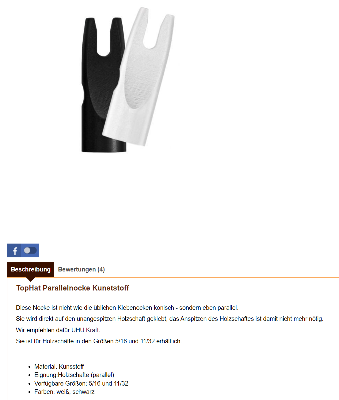

Nachdem ich für meine erste Hand voll Pfeile die Enden mühsam konisch gefeilt habe, überlegte ich mir nun einen passenden Anspitzer zu kaufen (und mich vermutlich ständig darüber zu ärgern, dass die Klinge nicht scharf genug ist).
Dann bin ich allerdings auf einer Übersichtsseite in BSS-Blog auf Aufsteck-Nocken (Out-Nocks) gestoßen, die ja viel praktischer scheinen, wenn man sie einfach auf den Rundholzstab aufstecken und mit etwas Kleber fixieren kann. Für die Spitze könnte man dann welche zum schrauben nehmen und bräuchte den Schaft gar nicht mehr anzuspitzen.
Meine Frage ist nun, warum ich trotzdem bei fast allen Händlern in der Kategorie "Nocken für Holzpfeile" nur die mit konischem Aufsatz finde obwohl es die anderen für Karbonpfeile durchaus dort gibt? Sind die konischen bauartbedingt so viel stabiler?

ich glaube du verwechselt was, die Nocken sind nicht für Holzpfeile geeignet, siehe
http://wernerbeiter.com/de/produkte/noc ... ksuche.php
Holzpfeile haben z.B. einen Durchmesser von 5/16 oder 11/32 (7,9 bzw 8,7 mm) und diese Durchmesser sind nicht dabei.
Soweit mir bekannt sollten die Schraubspitzen auch angespitzt werden (Konus) gegenüber Klebespitzen (Zylinder).

Carbon oder auch Aluschäfte sind Rohre und deswegen wird dort nur gesteckt - in das Rohr oder manchmal auch über das Rohr. Inserts (wie der Name schon sagt) gibt es mit Schraubgewinde, um Spitzen einzuschrauben.
Bei Holzpfeilen gibt es die Möglichkeiten eine Nock mit einem bestimmen Innenkonus auf den Schaft mit dem passenden Aussenkonus (anspitzen oder anschleifen) zu setzen und festzukleben. Es kann auch eine Selfnock gemacht werden - die Nockkerbe wird direkt in den Schaft gesägt, gefeilt, etc.
Bei den Spitzen gibt es welche mit Konus die auf den Gegenkonus am Schaft kommen oder es gibt auch zylindrische Spitzen die einfach über den Schaft kommen. Beide Arten gibt es zum Kleben oder mit Schraubgewinde zum Schrauben.
Ich persönlich baue meine Pfeile mit Selfnock und mit unterschiedlichen Spitzen (meist mit konischen zum Kleben oder Schrauben, da ich bei den konischen den Übergang Spitze - Schaft besser finde).

Re: Holzpfeile mit Aufsteck-Nocken?
Hallo Lamiro,
herzliche willkommen hier in FC!
Ich meine das diese Art von Nocke noch nicht so bekannt ist und es deshalb wenig Erfahrung bis jetzt gibt.
Ich habe da mal 10 Stück gekauft um sie für den Rohrschafttest zu verwenden, da ich sie dafür nicht kleben möchte!
... die kannte ich noch nicht... aber geklebt werden sollten die Nocken ja auch.
Ja, natürlich kleben !
Ich mache aber meist Selfnocks!
@Lamiro, kann man machen, aber warum nicht für weniger Aufwand (bezogen auf den Konus feilen) eine Selfnock einsägen? Dauert mit ner Fliesensäge ca. 2 Min. incl. verschleifen und abrunden.
Bei den parallelen Nocken hast du halt immer den Absatz zwischen Nock und Pfeil - nich mein Ding.
Konische Nocke auf konisch angespitztem Schaft zentriert sich von selbst
Gerade Nocke auf geraden Schaft hat immer Luft, deshalb kein optimales zentrieren möglich.
Holzschäfte haben immer leichte Unterschiede im Durchmesser deshalb besser konische Nocken.

das ist auch mit ein Grund, warum ich bei Spitzen die Varianten mit Konus bevorzuge...arrowfan hat geschrieben: ↑10.08.2022, 11:06 Konische Nocke auf konisch angespitztem Schaft zentriert sich von selbst

Nee,mal ehrlich,ob zylindrisch (geklebt oder geschraubt) oder konisch ist echt Geschmackssache.Ich bevorzuge das einfachere: zylindrisch.Das ganze Anspitz-Gedrösel wär mir echt zuviel.
Extra Klebnocken,hmmm... wozu? Da bin ich eher bei kra, schnell gesägt,gefeilt und gut is.. Wicklung auch noch drum... fertisch.

eine nicht gut sitzende Spitze sorgt schnell für ein gewisses Trudeln beim Pfeilflug. Ausserdem bleibt bei den zylindrischen Spitzen meist ein Rand, an welchem sich Scheibenmaterial und anderes Krams verhaken, das find ich blöd.

Meine neue Serie gebarrelte Schäfte habe ich auch gerade in Arbeit. Dafür nehme ich aber keine Klebenocken sondern Selfnocks.
Wenn man unbedingt Klebenocken nehmen will dann ist es ratsam dieEnden vor dem Schleifen anzupitzen. Hinterher gibt es Probleme, hauptsächlich bei den Spitzen.
Die von Burgunder vorgestellten Nocks kannte ich auch noch nicht.
Warum nicht ausprobieren?
Natürlich ist die Selfnocke schöner, schneller und preiswerter.
Wickeln ist schnell gelernt.
Trotzdem habe ich auch auf gebarrelten Hollzpfeilen (konische) Plastiknocks geschossen.
Warum?
Weil ich der Ansicht war, dass ich mir sonst zu viele Pfeile kaputt schieße.
Wenn ich mit dem 2. Pfeil innerhalb der Wicklung lande, und sei es auch nur ganz am Rand, ist der Pfeil hin.
Bei Plaste Nocks muß man schon sehr zentral treffen, um sie zu schreddern.
Manchmal ist auch nur die Nocke hin und der Pfeil mit einer anderen Nocke noch zu retten.
