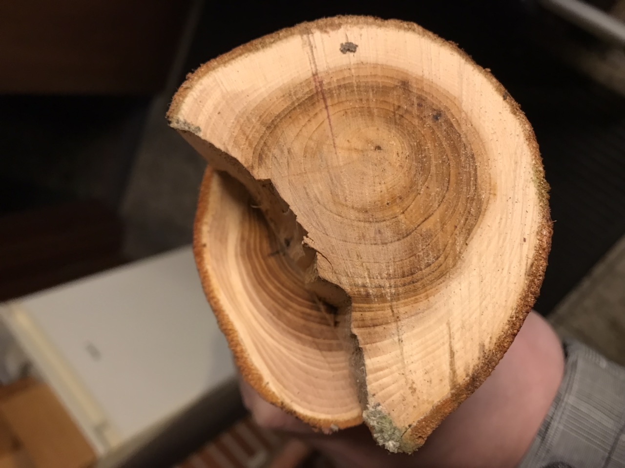

Mir wurden gestern zwei Eibenstämmchen 1,7-1,8m geschenkt und ich würde gern versuchen Bögen daraus zu bauen.
Zunächst würde ich gern wissen ob ihr die Dinger für tauglich haltet und wenn ja wie ich sie trocknen sollte. Mit oder ohne Rinde und Spalten oder ganz lassen?

Auf dem Bild kann man nicht wirklich was erkennen...

Hatte Probleme mit der Dateigröße habe das Bild nochmal geändert, jetzt sollte mehr zu sehen sein, die Stämme sind so etwa 8cm Dick.

Nun, ein Bild von den Jahrringen mit beigelegtem Lineal wäre durchaus hilfreich für eine Bewertung.
Re: Eibe Stämmchen
Ja, bzw. noch mehr: Nahaufnahme Querschnitt, Äste und einmal längs geschaut.

So hat bisschen gedauert und in der Zwischenzeit konnte ich mich auch zum trocknen der Eibe informieren.
Hab erst die Fotos gemacht und dann erst gelesen eventuell mach ich gleich noch welche aber ist schon dunkel und ich muss die ins Licht tragen
Das aufteilen den Stamms beginnt kurz vor den abgesägten stellen und halte ich für nicht so schlimm.(?)

Meine vorsichtige Ersteinschätzung: Da würde ich elegante Flachbogen draus zu bauen probieren. Es zeigt sich das Bild einer typischen Parkeibe.

Re: Eibe Stämmchen
Drehwuchs ist bei Eibe selten. Solche dünnen Stämmchens trocknet man am Stück in der Rinde.
Wenn du so einen dünnen Stecken teilen willst, dann grundsätzlich sägen. Verzug nach dem teilen kommt bei Eibe meistens daher, dass vorhandenes Druckholz ignoriert und der Stecken falsch geteilt wird. Auf dem 3. Foto erkennt man jede Menge Druckholz.

Re: Eibe Stämmchen
So auf die Gefahr hin mich unbeliebt zu machen...
Ich sehe hier mehr oder weniger krumme Äste einer männlichen Garteneibe.
Das Kernholz ist teilweiße gräulich, einiges an Druckholz ist zu sehen und gerade ist auch was anderes.
Klar kannst du da einen 30-40# Bogen mit viel Glück und Erfahrung draus bauen, aber ich würde mir das nicht antun.
Du schreibst selber das du gerne Erfahrung sammeln möchtest, deshalb mein Tipp:
Übe an diesen Stücken mal das abtragen von Jahrringen und wie sich Eibe beim bearbeiten verhält.
Für den Anfang würde ich mir Holz suchen das mit deutlich weniger Frust einen deutlich besseren Bogen abgibt.
Ich will dir dein Holz wirklich nicht schlecht reden, aber schön ist was anderes

Re: Eibe Stämmchen
Alles gut Tom Tom ich habe ja nach euren Meinungen gefragt
Und ich baue sowieso nur Bögen mit maximal ~45# weil das für mich reicht.
Lasse die Eibe erstmal trocknen und versuche dann Bögen daraus zu bauen Fehlschläge und Probleme gehören eben dazu.
