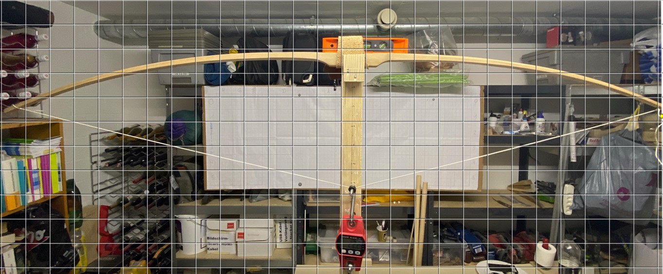

Re: Unterstützung: Hickory Bogenbau - Tiller und div. Fragen
Nachstehend habe ich das Bild mit dem Bearbeitungsprogramm korrigiert und einen Raster darüber gelegt
Danke für die Geduld und Unterstützung!- schnabelkanne
- Beiträge: 5567
Servus, am besten zur Beurteilung ist ein ruhiger Hintergrund und bitte kein Raster.
Für mich sieht es gut aus, wie gesagt schau mal dass du ihn auf niedriger Standhöhe gespannt bekommst und dan Fotos.

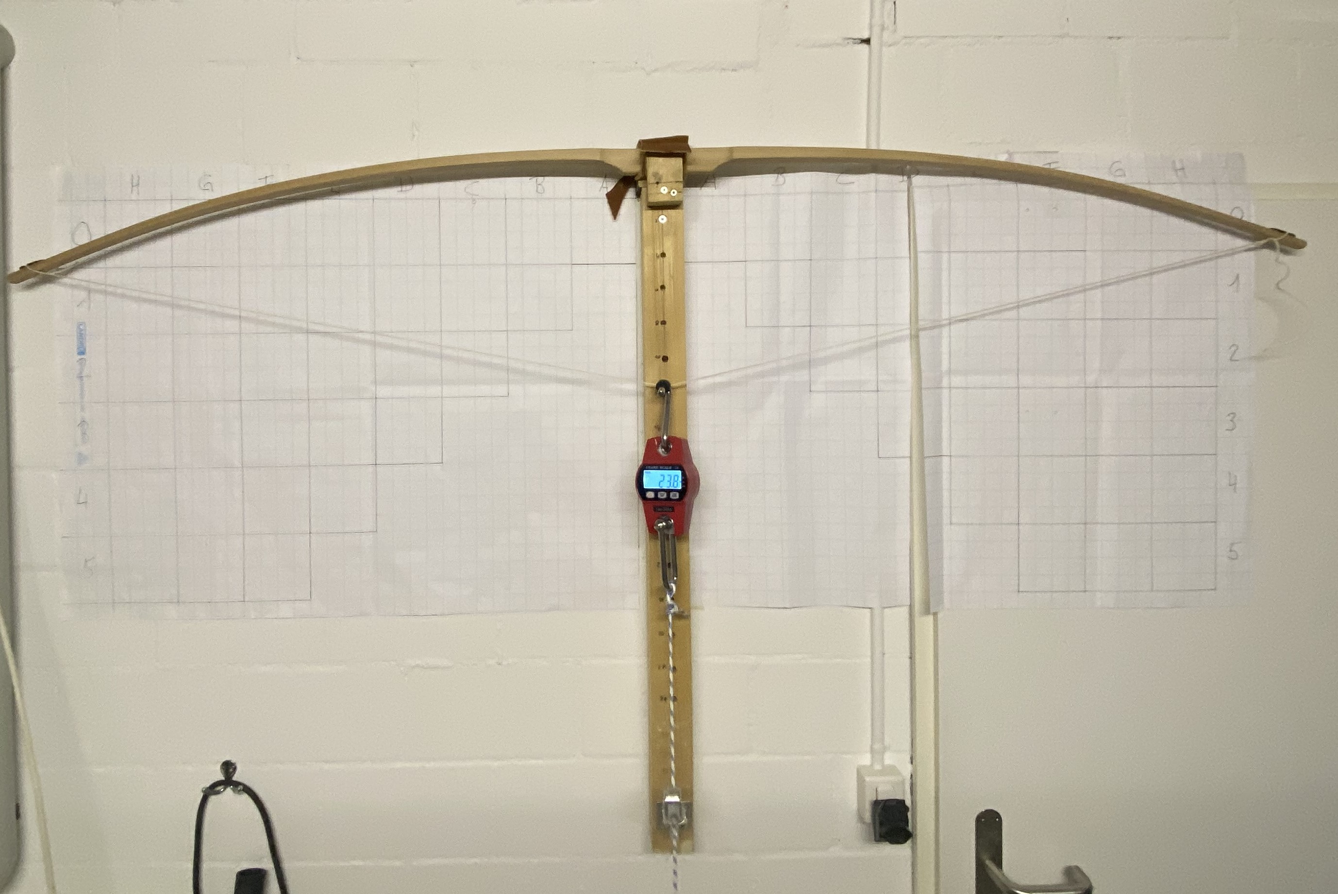

Hallo zäme
Habe zwischenzeitlich den Tillerstock umgebaut und an die Wand montiert.
Die Sehne wurde verkürzt und ist im ungespannten Zustand ca 10 cm kürzer als bis zur Nocke Aufgespannt ist es jedoch nur noch ein Abstand von rund 1-2 cm bis zum Griff - oder messe ich das falsch?) Der Bogen wurde vorgängig 20x jeweils bis zum nächsten Zoll Auszug gezogen, da ich keine Fehler sehe:
4 Zoll 8 Zoll 12 Zoll Nun habe ich noch die Messung mit der Waage vorgenommen:
Bis 12 Zoll gezogen, zeigt die Waage 23.8 Pfund an Bis 13 Zoll gezogen, zeigt die Waage 26.4 Pfund an Das letzte Bild ist schräg aufgenommen, bei 12 Zoll scheint mir die Biegung bei beiden Armen vergleichbar.
Kann man abschätzen, wo der Bogen aktuell bei 28 Zoll Auszug gewichtsmässig etwa liegt?
Mir fällt das Ausziehen selbst auf dem Tillerstock mit Rolle nach wie vor schwer, weshalb ich noch weiter Holz abtragen würde.
Oder wäre nun vorher die Wurfarmbreite anzugehen?
btw: soll ich diese Tillerschnur besser durch eine richtige Sehne ersetzen? kann das Standhöhenproblem daran liegen?
Danke für Euer Feedback
lg Andy
lg Andy
Du kannst auf volle Standhöhe gehen... also ca. 6'' (16cm)! Ist rechts der untere Wurfarm? Wenn ja ist es noch o.k. das er stärker ist, es sollte nur nicht mehr werden. Es kann sein, dass deine Schnur sich dehnt...das ist leider bei den meisten Baumarktschnüren so.
