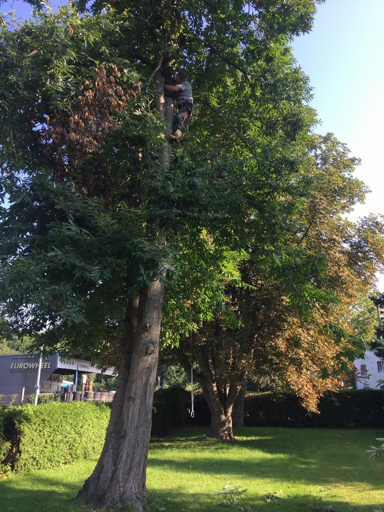

Danke für die Info zum Thuja-Griff.
@Dirk
Schön zu sehen (3.Bild), dass Du auch als Arborist werkelst. ;D
Das muss ich auch von Zeit zu Zeit, wenn mal ein Sturm meine Bäume beleidigt (hier war die Edelkastanie das Opfer).
In unserem Alter schlaucht das aber schon ganz schön. ;)

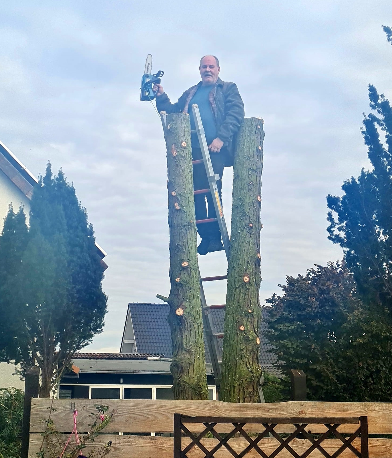

Arborist, schon ewig nicht mehr gehört. :D
Ja früher habe ich das schon häufiger gemacht, ich komme aus einer Gärtnerei, habe in der Jugend viel in der Forst gejobt und habe eine Kletterausbildung, also beste Voraussetzungen. ;D
Aber hier war keine Pflege gefordert sondern eine radikale Lösung der Beschattung des Hauses und Versauerung des Rasens.
Ja früher war das Klettern leichter, dafür sind heute die Sägen leichter und besser. ;)

@Dirk, meine Hochachtung in solche Höhen wage ich mich nicht mehr und ja früher waren die Motorsägen schwerer und wir stärker.
