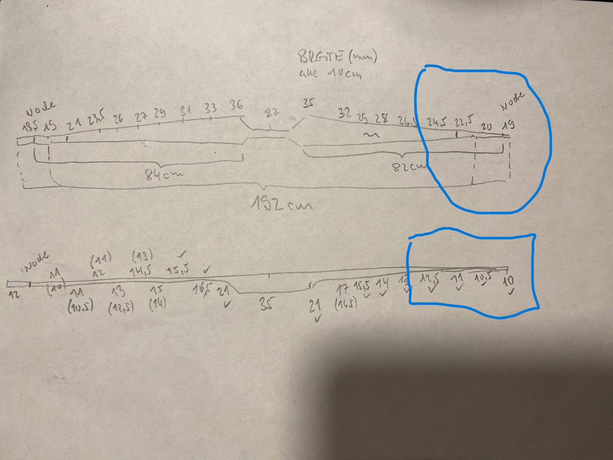

Guten Morgen Thomas
Auf dem Bild ist der obere Wurfarm unten (dort wo Du grün markiert hast)
Die Abmessungen sind noch immer unverändert. An den letzten 20 cm habe ich gar nichts gemacht
die Abmessungen: oberer Wurfarm ist 82cm von Fadeouts bis Nocken, unterer Wurfarm 84cm
Oberer Wurfarm:
Breite 19mm
Dicke 10mm
unterer Wurfarm:
Breite 18.5mm
Dicke 12mm

Grundsätzlich macht man den unteren WA kürzer.
Also sollten die 82 cm unten und NICHT oben sein.
Insofern ist die seitliche Abweichungen auf der richtigen Seite. Aber die Abweichung lässt sich korrigieren.

@Thomas: Warst Du nicht sowieso der Ansicht, der Bogen sei zu lange? Wäre kürzen eine Option? Oder verändert dies den Tiller in einem Ausmass, welches ich nicht korrigieren könnte?

Mein Vorschlag zur Korrektur Dreh Oben und Unten um und kürz dann den neuen unteren WA um 4 cm, damit ist er dann ja wieder um 2 cm kürzer als der Obere und dann neue Bilder (Standhöhe).

Nein, aktuell ist der obere WA 2 cm kürzer als der untere. Also einfach nur umdrehen.
RagnarZH hat geschrieben: ↑13.12.2022, 08:52 die Abmessungen: oberer Wurfarm ist 82cm von Fadeouts bis Nocken, unterer Wurfarm 84cm

Verstehe ich das richtig - es braucht nur ein Umdenken im Kopf? also ab sofort ist rechts auf den Bildern nicht mehr oben sondern unten? Beim Tillern brauchts kein anpassen?

Genau so ist es. Die Sehnenlage kann man zusätzlich über die WA-Enden noch anpassen.

Es braucht dann ein Umdenken, wenn der untere Wurfarm "schwächer" ist.
Sollte das so sein, dann kann man den Wurfarm stärken, indem man ihn etwas einkürzt.

@Thomas: Wie kann man das beurteilen? Was benötigst Du/ihr um zu beurteilen, ob er effektiv schwächer ist?
Vom Gefühl her würde ich sagen, der längere ist der schwächere, da dieser Wurfarm leichter biegt (auf dem Tiller lässt sich das jedoch so nicht visuell bestätigen)

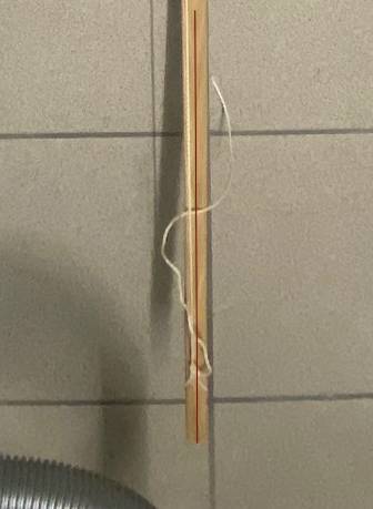

Ich komme nochmal zum Verlauf der Sehne zurück: du must darauf achten, dass an beiden Nocken die Sehne mittig sitzt. Auf dem Foto kannst du sehen, dass der Knoten und somit die Sehne nicht mittig auf der Nocke sitzen. Zwangsläufig muss die Sehne dann noch weiter neben der Griffmitte laufen. Das zum einen.
Zum anderen solltest du die Dicke der WA rechts und links entlang der Aussenkanten auf Übereinstimmung prüfen und mal schauen ob der Bogen an irgendeiner Stelle verdreht. Es würde mich nicht wundern wenn im geklebten Bereich eine Abweichung vorliegt. Wenn ich nicht irre, ist der Rücken flach, da der stave aus einem Brett geschnitten wurde, insofern sind die Dicken einfach zu prüfen.
