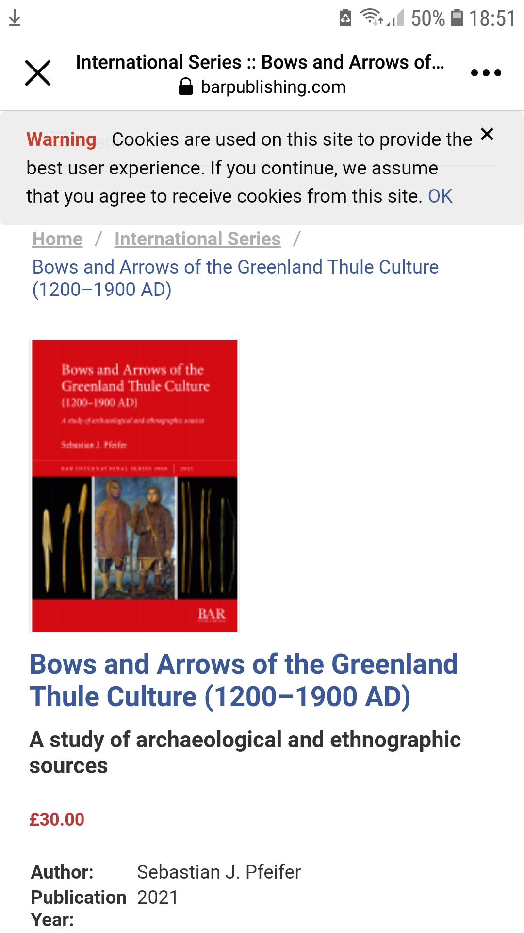

Schau mal:
Und die Inhaltsangabe
S3060_Pfeifer_9781407359021_-_ToC.pdf
(234.39 KiB) 165-mal heruntergeladen

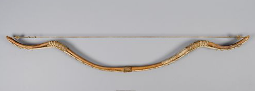

Hier nochmal ein sehr schönes Bild...

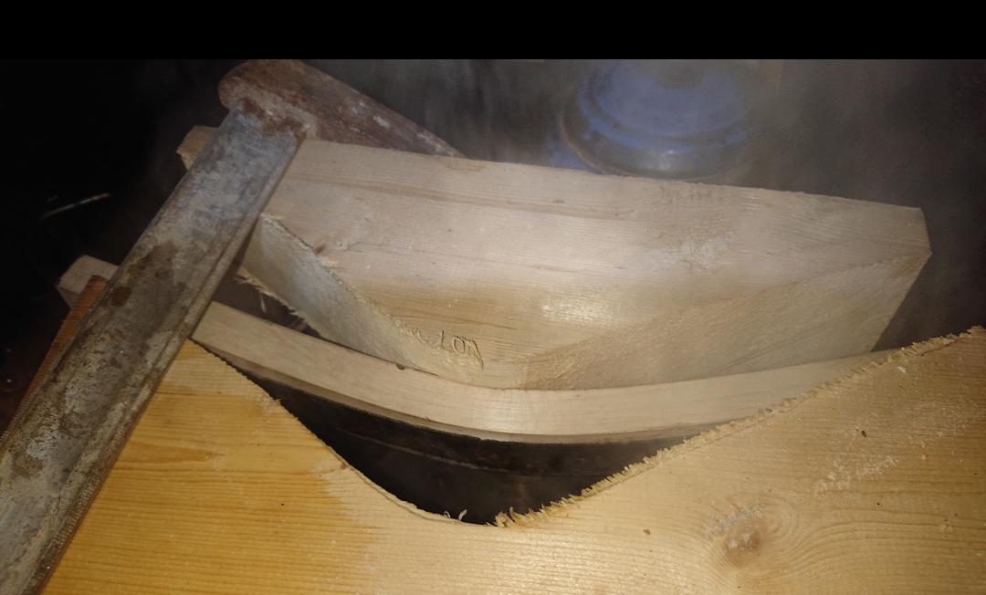

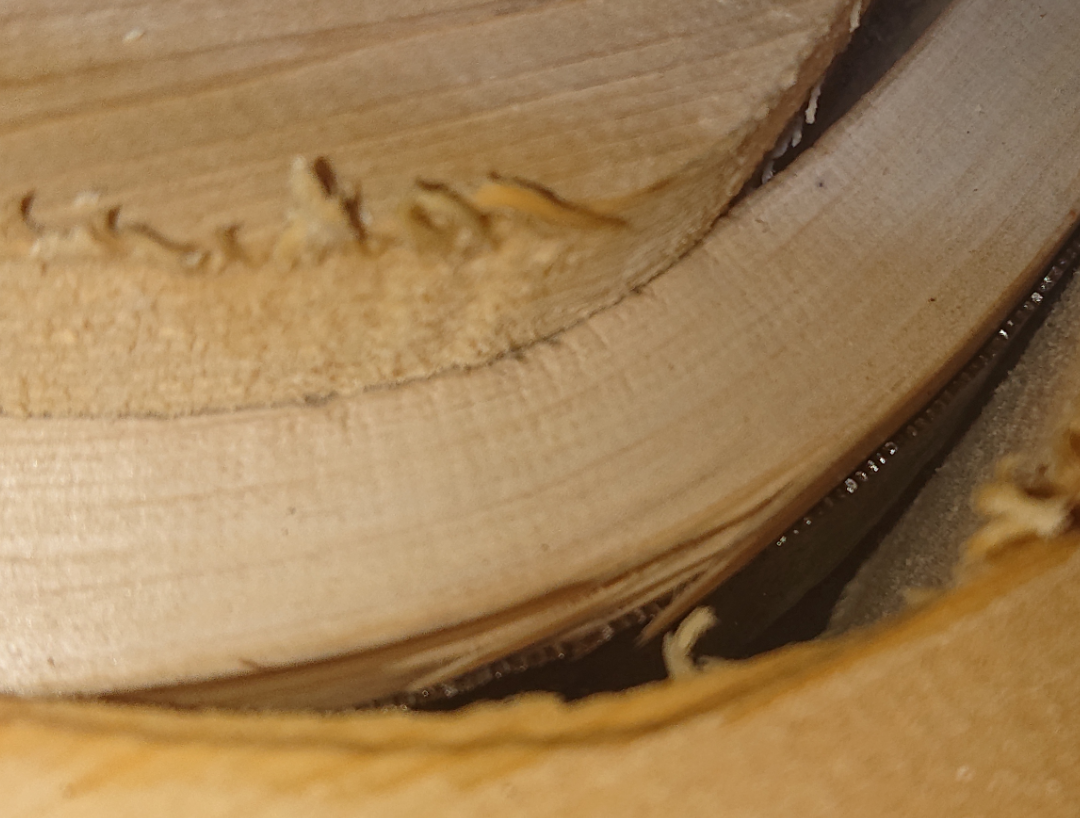

Hab ne Form gemacht für den engen Radius und mit Dampf gebogen...
Schön zu sehen wie sich Späne abheben wo das Sägeblatt zu schmal ist..

Neumi hat geschrieben: 06.01.2023, 18:53 Schau mal:
Danke!
Mal sehen was meine Kasse Ende des Monats zulässt... 😊

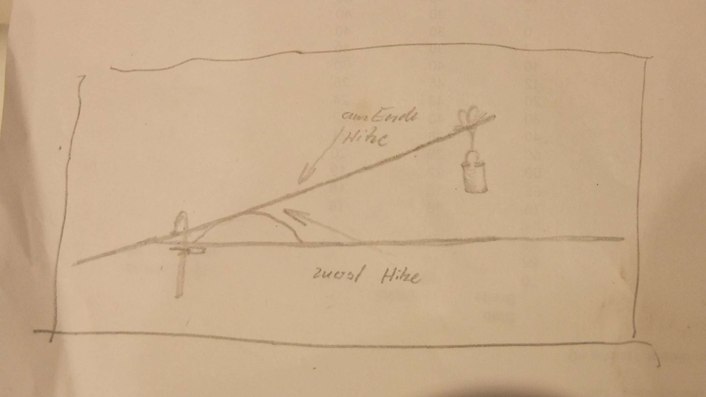

Ich biege am liebsten so, da hatte ich bisher die wenigsten Verluste. Und Du willst wahrscheinlich sowieso tempern, oder?
Beiträge: 8946
Hat gedankt: 1233 Mal
Hat Dank erhalten: 213 Mal
Re: Saplingbow 15, benzi, Hasel
Harding hat geschrieben: 07.01.2023, 07:19 Ich biege am liebsten so, da hatte ich bisher die wenigsten Verluste. Und Du willst wahrscheinlich sowieso tempern, oder?
Danke! 🙏
Den Ablauf verstehe ich und kann ihn nachvollziehen
Mit was bekommst Du die Hitze an diese Stellen?
