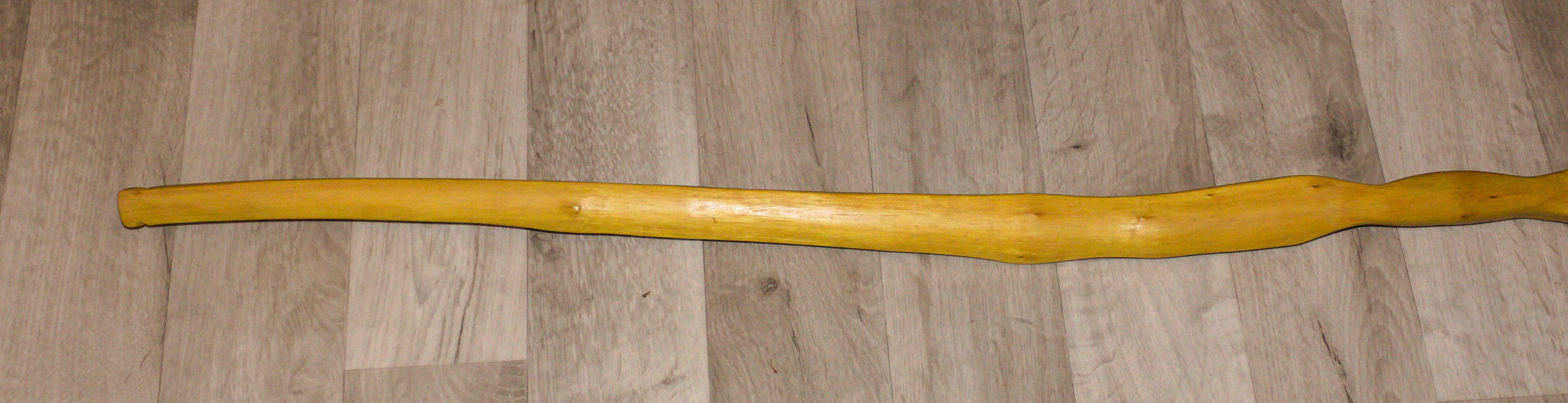

Hallo liebe Leute,
Während ja wieder viele fleißig am Sap teilnehmen, möchte ich erstmal ein im Dezember begonnenes Projekt weitermachen. irgendwann wirds was mit dem Saplingturnier....
Ich bin an einem Stück Osage mit ein paar Kurven, Wellen usw und bin mir gerade gar nicht mehr so sicher ob ich beim Tillern halbwegs auf Kurs bin, bzw ob ich nicht doch eine Schwachstelle/ steife Stelle übersehe. Vor lauter mini Deflexe und Reflexe sehe ich den Tiller einfach nicht mehr. Wer mag mal drüber gucken?
Aktuell ziehe ich den Bogen noch mit kurzer Sehne aber ohne Vorspannung. Ich nähere mich ganz langsam dem Bereich wo ich ihn mal mit ein wenig Spannung (halbe Standhöhe oder so) aufspannen kann.
Breitenprofil habe ich sehr nach Gefühl angezeichnet von ca 4 cm halbwegs stetig verjüngend. Die Tips sind noch viel zu breit, da wollte ich abwarten bis ich die Sehnenlage genau einschätzen kann. Das Holz ist schon im Griffbereich seitlich dampfkorrigiert, ich galube die Behandlung hat genau gepasst.
Plan ist außerdem die Enden zu flippen bzw auf kurzer Strecke möglichst steil zu recurven. (Mal sehen wie viel da machbar ist.)
Im Bereich der letzten Drittel der WA werde ich erstmal nichts mehr wegnehmen wollen bis ich den Bogen auf Standhöhe habe und mir da ein besseres Urteil erlauben kann. Zielzuggewicht sind 35-38 lbs als Technik-Trainingsbogen. Soooo jetzt die Fotos, rechts ist oben.
Auf den Fotos wirkt der Verlauf der kleinen Deflexe und Reflexe deutlich milder als in Natura, aber gut, damit muss man leben...
Ansichten des Breitenverlaufs und der vielen Knoten:
Vielen Dank schonmal im Voraus für etwaige Anregungen und Meinungen. Ich steh eh ein bisschen auf dem Schlauch.
Viele Grüße, Klaus
PS: ziemlich genau im Griff hat das Holz nen Twist um ca 35° würde ich schätzen, das kommt also nicht vom Tillern...

- Beiträge: 5589
Re: Tiller Feedback erwünscht
Kurz gesehen und sieht für mich extrem gut aus, weitermachen.
- klausmann84
- Beiträge: 505
Hallo Thomas, vielen Dank! Ich hatte auch die Einschätzung, dass es ganz gut aussieht und dass ich jetzt erstmal die WA über die ganze Länge mit die Ziehklinge schwäche um Zug-Gewicht runter zu bekommen, ohne den Tiller groß zu verändern. Aber ich war mir dabei irgendwie ganz unsicher, ist für mich kein einfaches Stück Holz. So werde ich die Tage so weiter machen. Hast mir also sehr geholfen!
Bin zwar noch kein Pro aber der Bogen sieht auf beiden seiten sehr gleichmäßig aus. Der am Foto rechte Wurfarm ist aber noch ein wenig stärker als der linke mMn, da würde ich ein paar mal extra drüber gehen um auf gleich zu kommen. Viel ist es aber nicht

- klausmann84
- Beiträge: 505
Interessant... Im Bodentiller fühlt sich der obere WA schwächer an. Je nachdem wie man den Bogen ausrichtet könnte man sagen dass der obere insgesamt etwas Reflex, der untere etwas Deflex gewachsen ist. Mein Plan war es daher den Bogen so zu tillern dass sich das quasi über den Druckpunkt frei ausrichten und ausbalancieren kann. Bisschen schwierig zu erläutern. Aber wie gesagt, der untere fühlt sich aktuell deutlich härter an, daher sehe ich das etwas anders.
- Hieronymus
- Beiträge: 3058
Also wenn der Bogen auf der Bogenmitte(also auf dem Druckpunkt aufliegt) dann hast du deinen Griff zu weit untern geplant. Ich denke der Bogen liegt nicht mittig auf .... und dadurch ist der rechte Wurfarm stärker
LG Markus
LG Markus
- klausmann84
- Beiträge: 505
Uffz ja das ist halt so ne Sache mit dem Auflegen, weil die Grifform durch mangeldes Material in der Dicke ziemlich vorgegeben war. Man stelle sich einen Bergkamm vor der rechts längs den Griff entlang seine höchsten Ausmaße erreicht und nach links (vom Schützen aus gesehen) als Steilhang abfällt. Ich habe dann am Druckpunkt eine Delle in diesen Bergkamm reingefeilt. Liegt so super in der Hand, ist aber nahezu unmöglich vernünftig auf den Tillerbaum aufzulegen. Ich muss mir da wohl irgendwas einfallen lassen....
Versuchs mal mit einem Stück Stoff. Geschirrtuch zusammen rollen und einmal links und rechts im Tillerbaum legen um eine Art Polster zu schaffen damit den Berg nicht wegrutschtklausmann84 hat geschrieben: ↑08.01.2023, 12:09Uffz ja das ist halt so ne Sache mit dem Auflegen, weil die Grifform durch mangeldes Material in der Dicke ziemlich vorgegeben war. Man stelle sich einen Bergkamm vor der rechts längs den Griff entlang seine höchsten Ausmaße erreicht und nach links (vom Schützen aus gesehen) als Steilhang abfällt. Ich habe dann am Druckpunkt eine Delle in diesen Bergkamm reingefeilt. Liegt so super in der Hand, ist aber nahezu unmöglich vernünftig auf den Tillerbaum aufzulegen. Ich muss mir da wohl irgendwas einfallen lassen....

- klausmann84
- Beiträge: 505
Ja so in etwa muss ich da mal was probieren oder die Griffform nochmal anpassen. Der Druckpunkt liegt auch noch auf einer in Längsrichtung verlaufenden schiefen Ebene, ist mir gerade aufgefallen. Ergonomisch scheint mir das immer noch funktional, vielleicht sollte ich meine Hand abformen und in den Tillerbaum integrieren. XD
