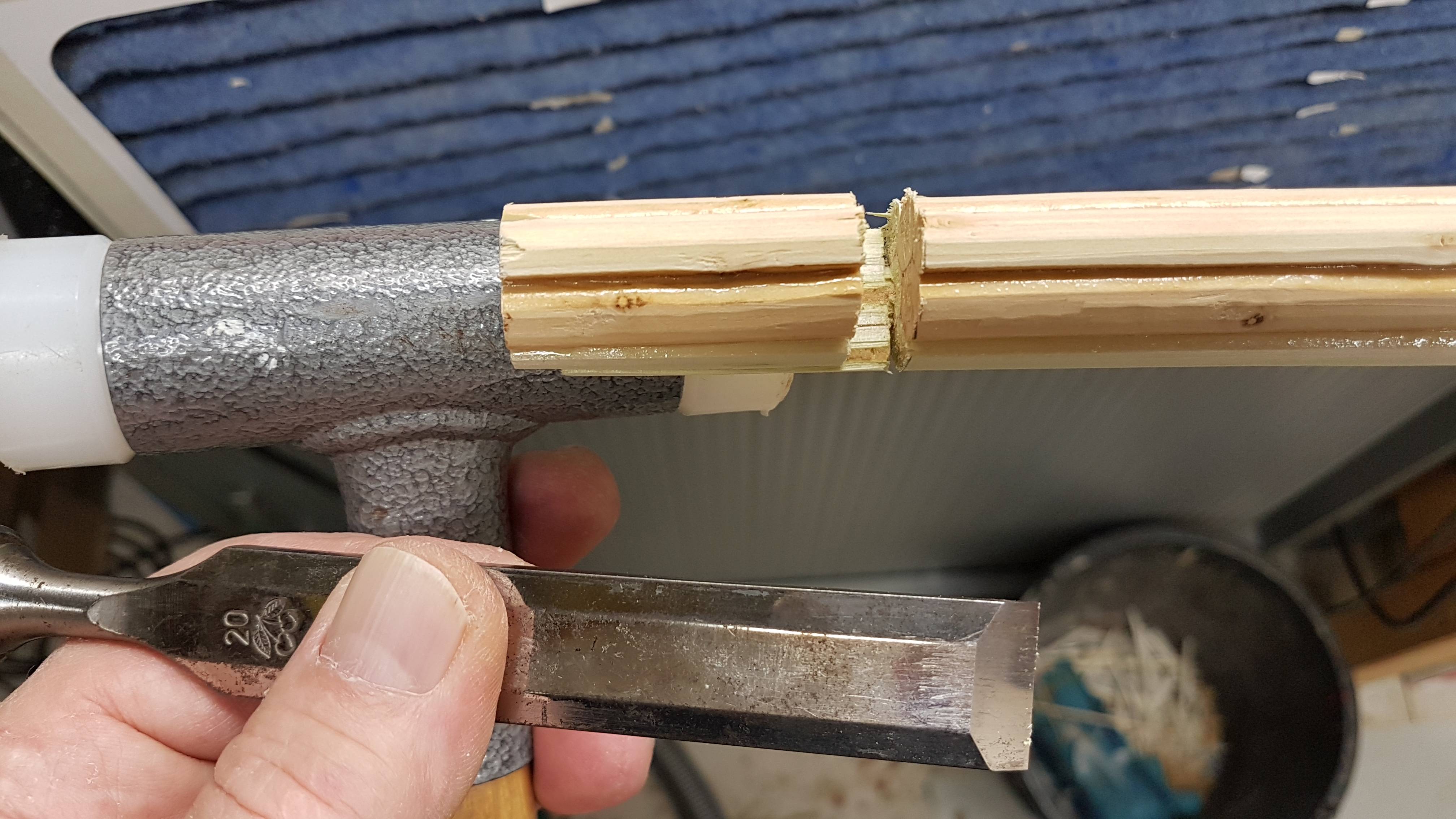

Dann wurde das Konstrukt beidseitig eingekürzt, so dass ich jetzt eine Länge von 198 cm = 78" habe. Ich wollte den Bogen eigentlich länger lassen, aber meine Tillerwand kann nur Bogen bis max. 200 cm aufnehmen ::) ::)
Die Enden habe ich derart abgesägt dass die Sehnenlage nicht gekürzt wird, wer weiß wofür das noch gut ist (ich ahne da etwas, bin aber noch nicht sicher). Der Sehnenüberstand wurde dann leicht gehämmert und umgeknickt.

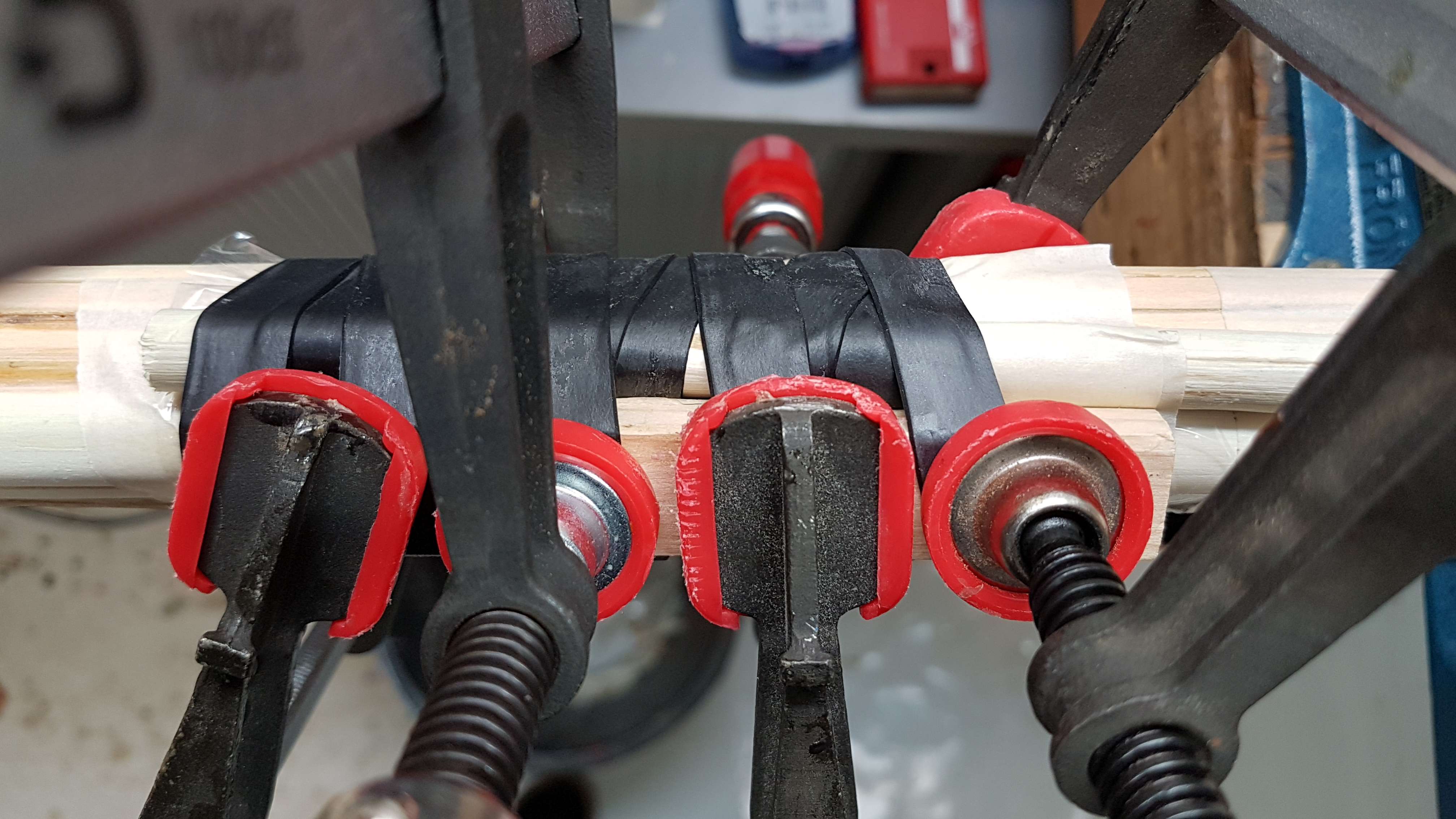

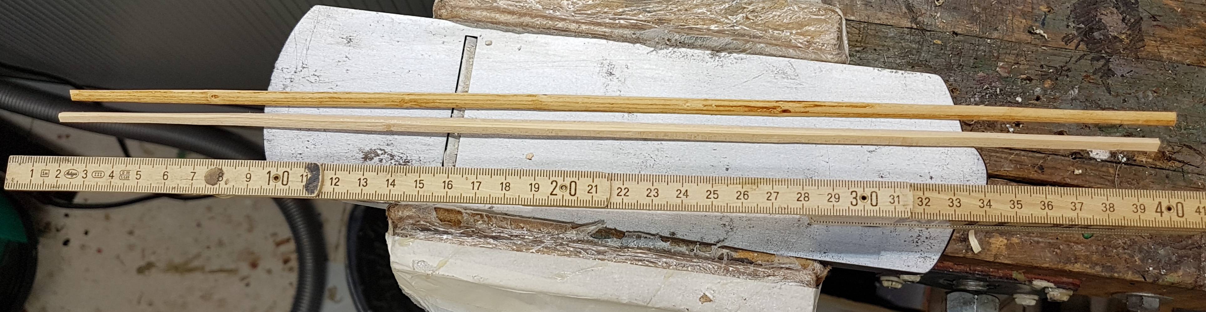

Außerdem habe ich bei einer Greifprobe festgestellt, dass sich der dünne Stängel auf der Bauchseite unangenehm anfühlt. Deswegen habe ich aus einem übrigen Kirschpflaumen-Stängel 2 Streifen gebastelt und aufgeklebt. Morgen wird dann der Griffbereich soweit fertig gemacht, dass ich die Sehnenwicklung anbringen kann. Dann wird noch der Breitentaper fertig ausgearbeitet und dann kann ich endlich checken wie hoch das aktuelle Zuggewicht in etwa ist :)
Enden bis zur Sehnenlage einsägen
Enden abstemmen

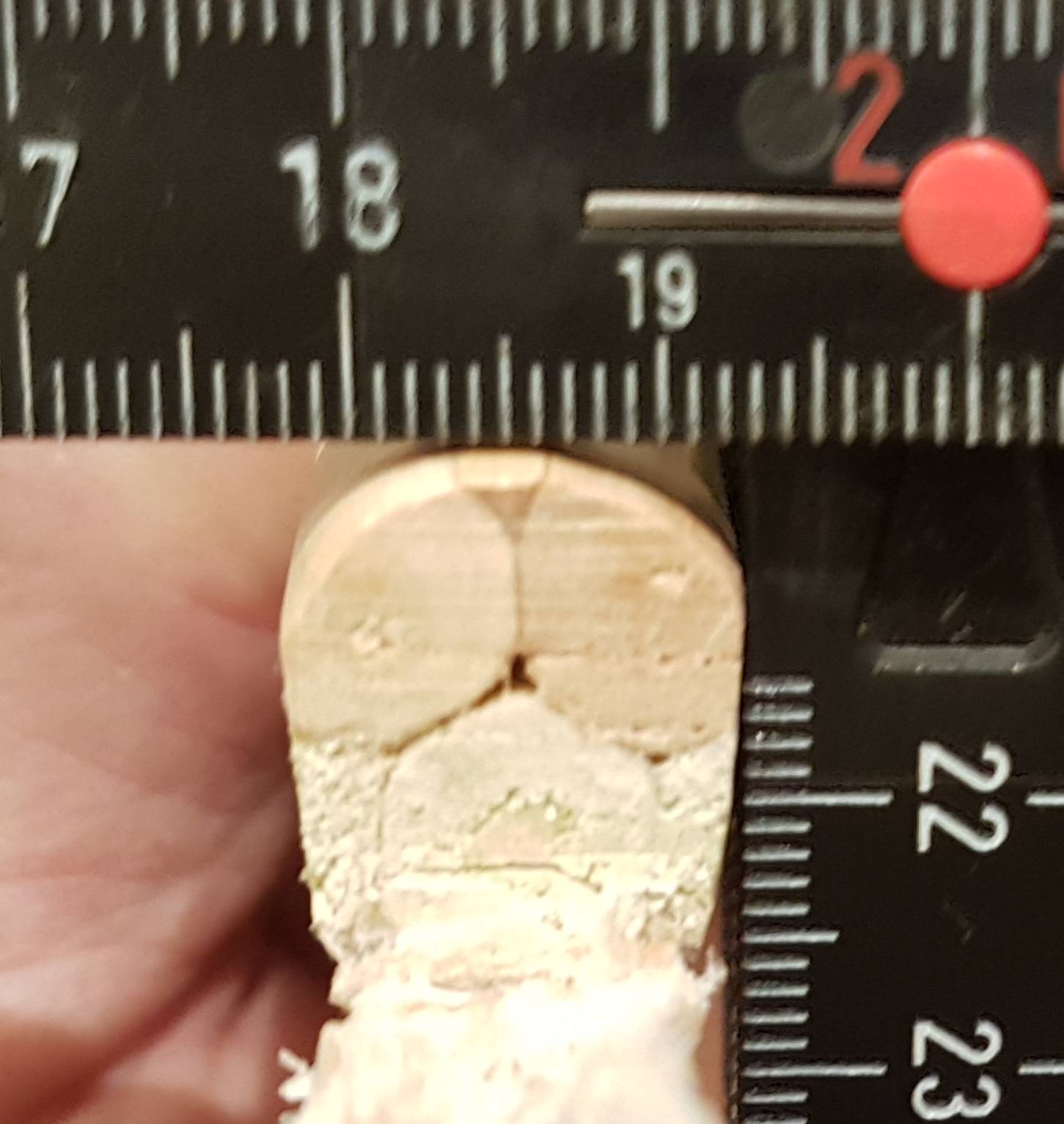

die zu klebenden Bereich von Unebenheiten befreien
mit dem kleinen Löffelmesser die Haselreste aus der Sehnenlage entfernen
die letzten Reste Holz mit einem Schnitzmesser entfernen. Hier sieht man auch schön wie gut der Kleber funktioniert.

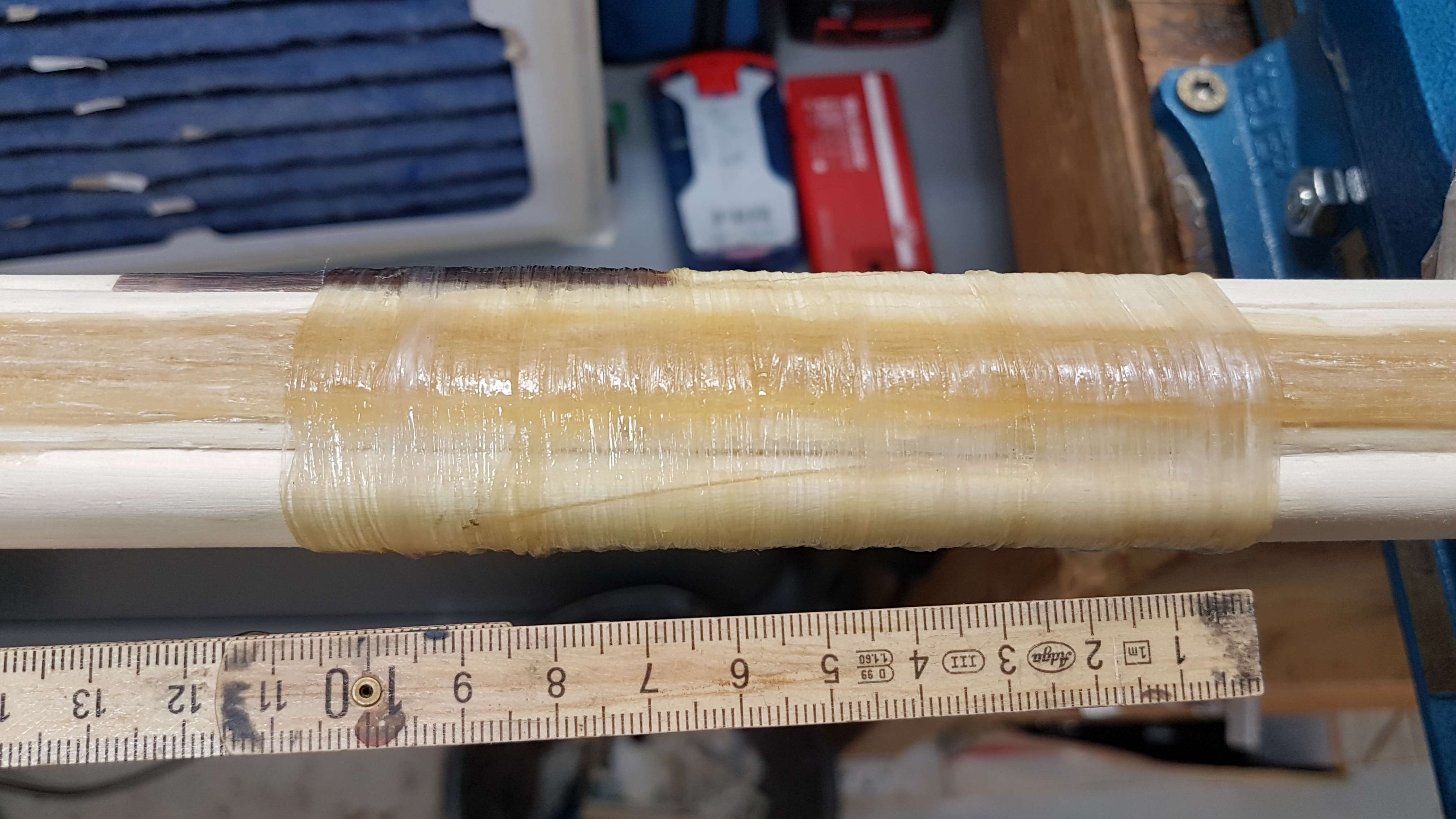

die beiden Stängelchens für den Griffbereich mit einem Hobel hergestellt
die zusätzlichen Stängelchens für den Griffbereich geleimt und mit Fahrradschlauf gezwungen
fertig geklebter Bereich, Leimreste abgewaschen, kleinere Fugen mit Leim gefüllt und Leimreste wieder abgenommen

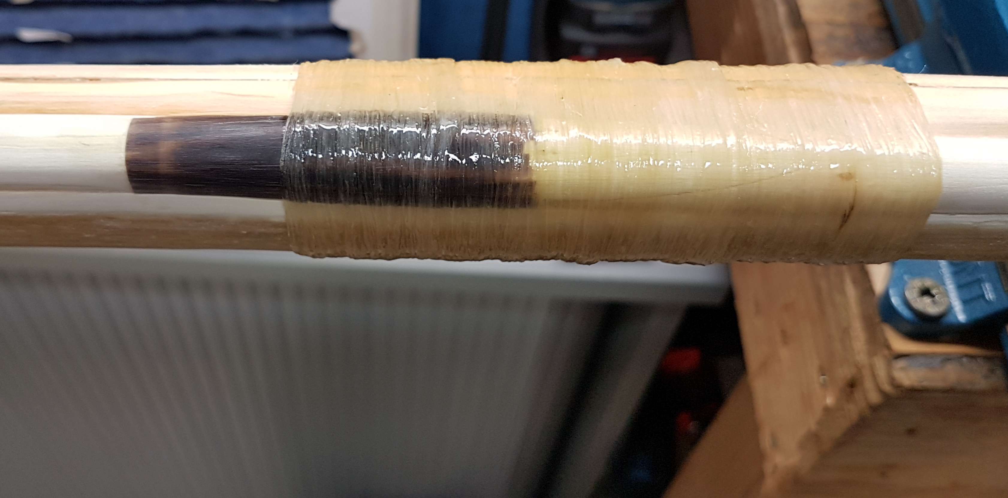

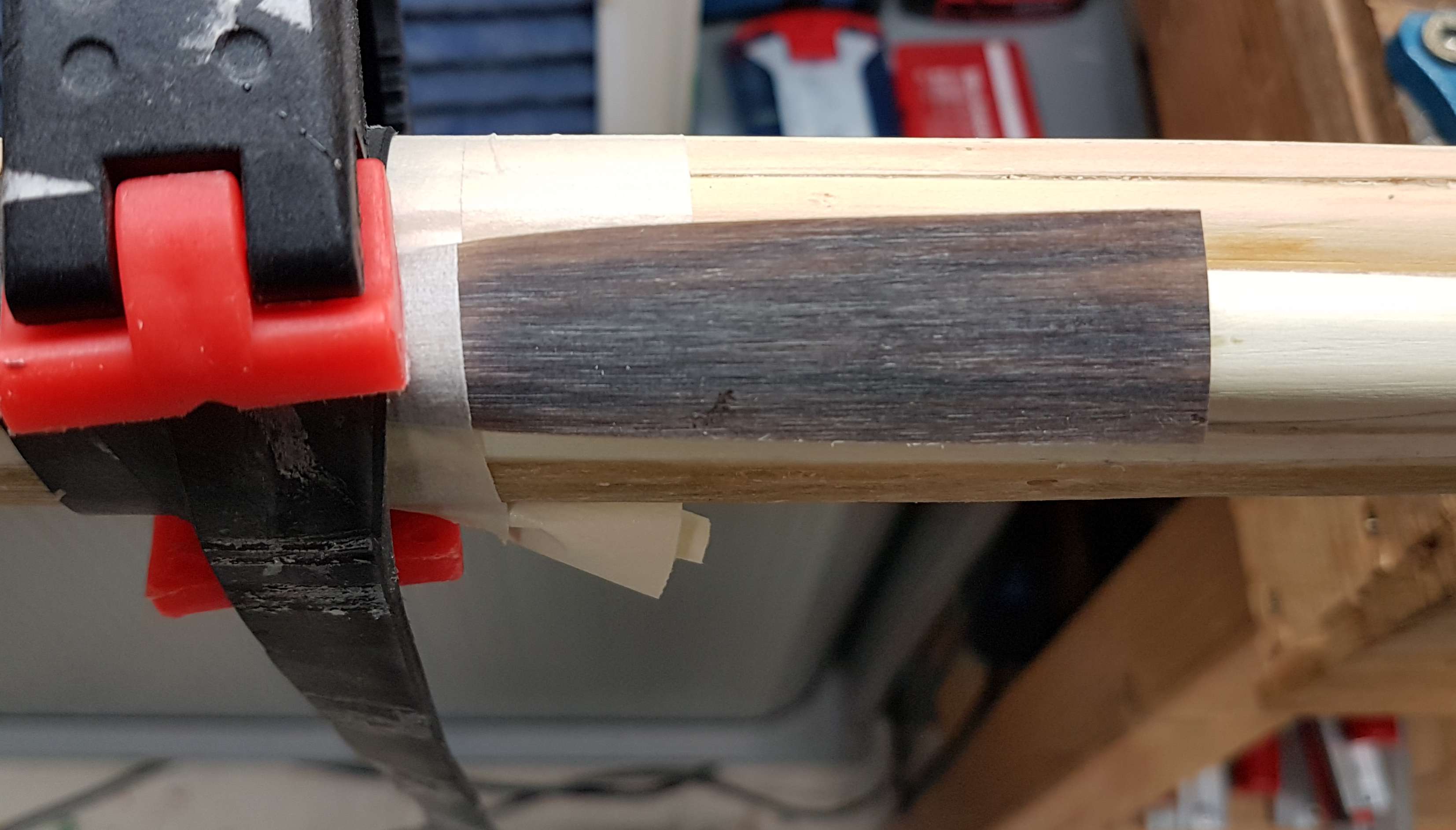

Heute habe ich den Griffbereich bauchseitig bearbeitet - greift sich jetzt deutlich angenehmer.
Danach habe ich ein dünnes Hornstück an die Rundung angepasst und aufgeklebt = arrowpass.
Anschließend gab es zwei Lagen Sehnen im Griffbereich.
arrowpass noch nicht geformt
arrowpass erhitzt und an die Rundung angepasst
Arrowpass geklebt
Sehnenwicklung fertig geklebt

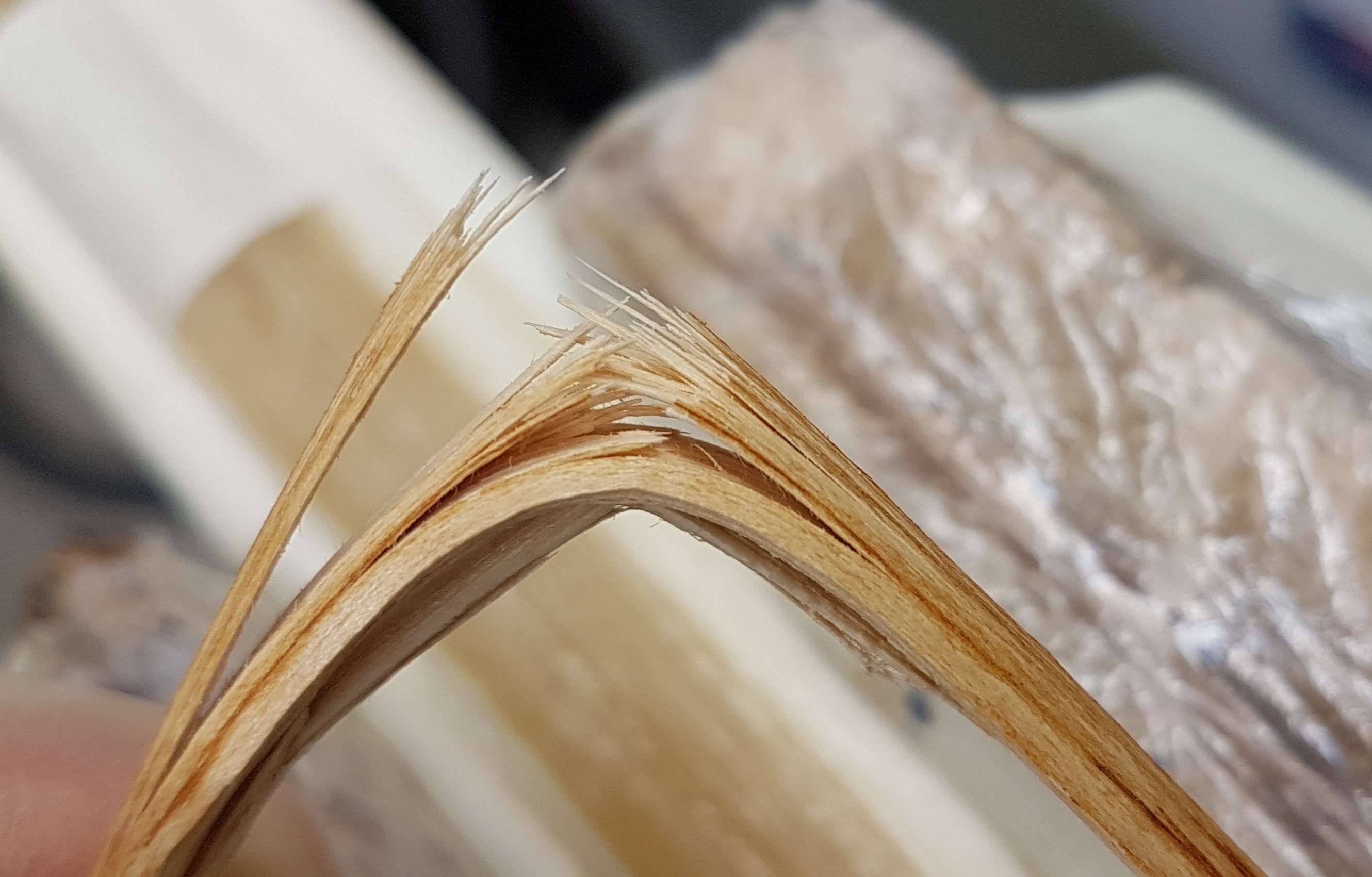

Reststück Kirschpflaume zerbrochen, bricht fast wie Bambus, gefällt mir sehr gut

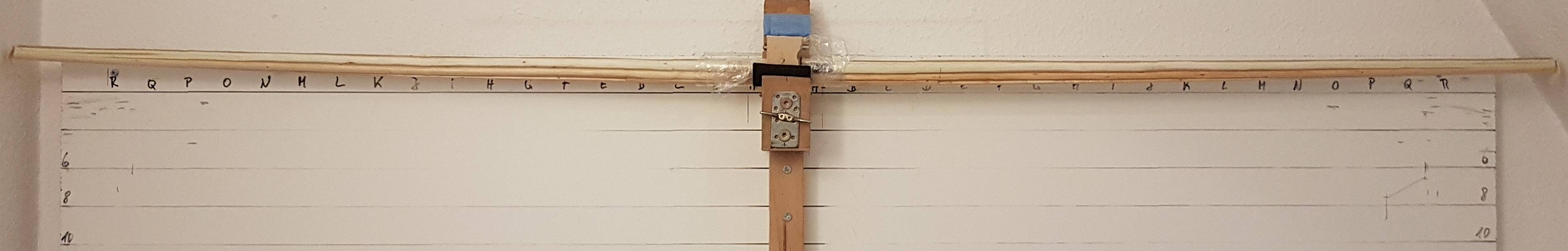

Beitrag von Neumi » 27.01.2023, 20:11
So, für heute iss Schluss. Ich habe jetzt einmal nachgearbeitet und bin auf niedrige Standhöhe gegangen - alles läuft noch wie gewünscht :)
niedrige Standhöhe
gefällt mir soweit ganz gut
direkt nach dem abspannen, das Konstrukt ist gewichtsmäßig nahezu perfekt ausbalanciert
