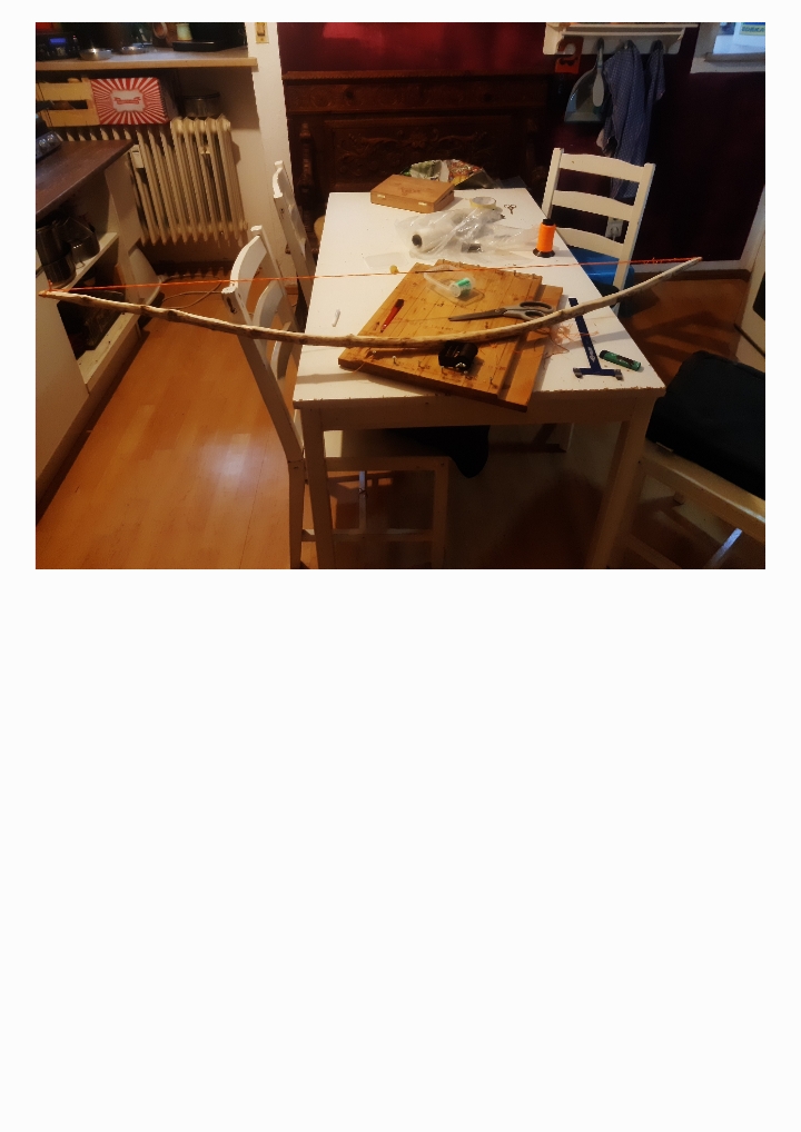

Gestern nochmal den offenen Griff bearbeitet. Die Sehnenlage überprüft. Ich hoffe ich habe heute eine Pause dann kann ich den Bogen mal einschießen. Irgendwie ist es sonst immer dunkel wenn ich zuhause bin
In der Arbeit gerade Vertretung, zu dem Zusatzaufgaben und die Familie krank. Hoffe ich bekomme noch einen Bogen hin.

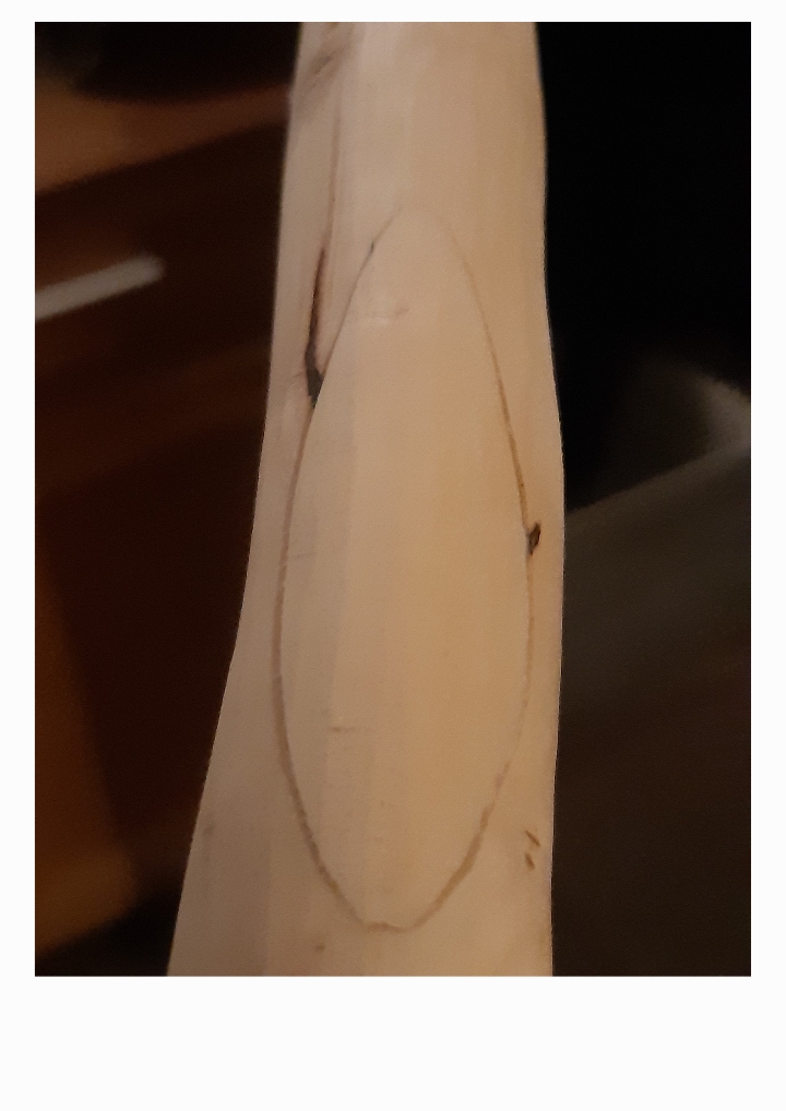

Beim kleinen Hartriegel habe ich die wicklung nochmal abgenommen und wollte nochmal mit 60 Schleifpapier was wegnehmen. Bin mit dem Schleifpapier einfach unter das Holzpflaster gerutscht
. Die wicklung scheint gut gehalten zu haben. Habe das noch mal abgeschliffen und mit 5 min epoxi eingeklebt. Aber wie gesagt jetzt erst mal der große Hartriegel.... .

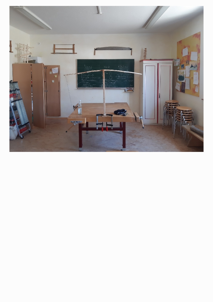

So bin dann mit dem großen Hartriegel mal einschießen gegangen. Hat mir gut gefallen
habe ca 50 Schuss gemacht. Ist leider 5# bis 10# schwächer als ich ihn gerne gehabt hätte.
Den kleinen Hartriegel auch mal wieder aufgespannt. Habe mir 5cm Set im Griffbereich eingefangen. Dann die Enden noch etwas geschwächt. Sind jetzt 7,5cm Gesamtdeflex. Das mit dem Mitbiegendem Griff habe ich bisher zwei mal versucht.
Insgesamt hat er 152cm und die totholzstelle mitgezählt 25 Äste

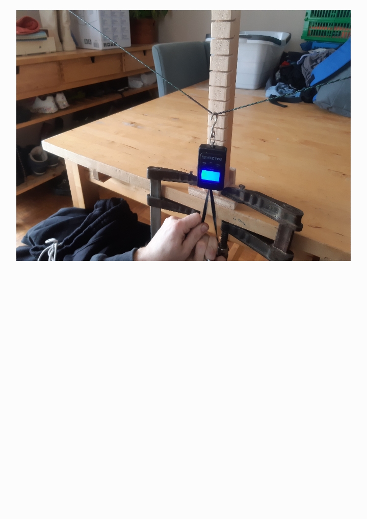

Die zugwaage zeigt 71# bei 28". Werde gleich noch die wicklung mit epoxi 300 fixieren. Der tiller schaut seltsam aus.

Ach ja der untere wa ist links. Und er ist etwas länger da sich in diesem 20 der Äste befinden.

Bin mit dem zuggewicht doch zufrieden
wollte so 50 # jetzt ist ein bisschen mehr
irgendwie hat meine Waage nicht richtig funktioniert
habe mit der Angelwaage nochmal nachgemessen.

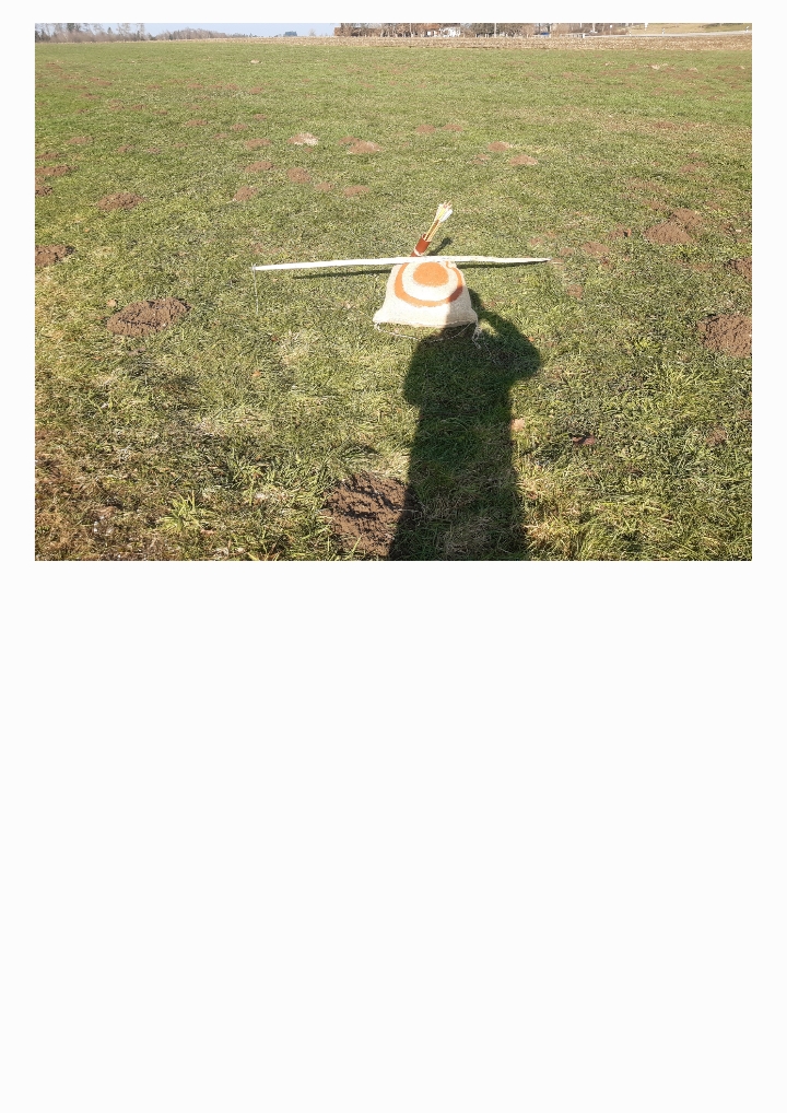

Heute morgen eine neue 14 Strang Sehne für den großen Hartriegel gemacht.Fotografiert und nochmal 100 Schuss gemacht.
Heute Nacht als die Dame des Hauses nach Hause kam nochmal mit Leinöl Fichtenharzmischung behandelt.
