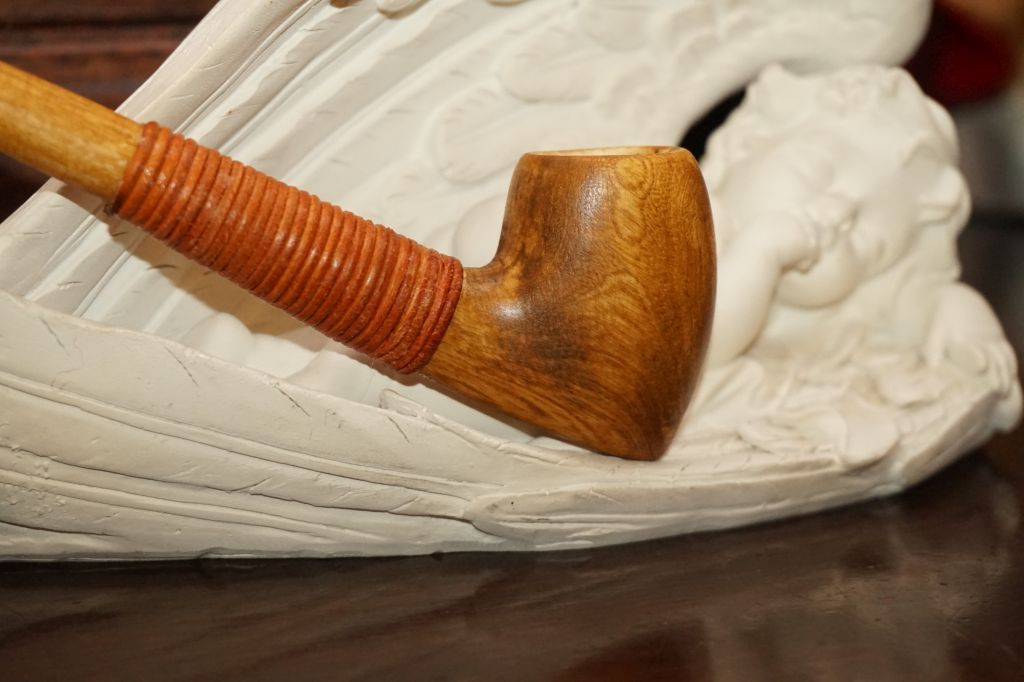

Hi Folks,

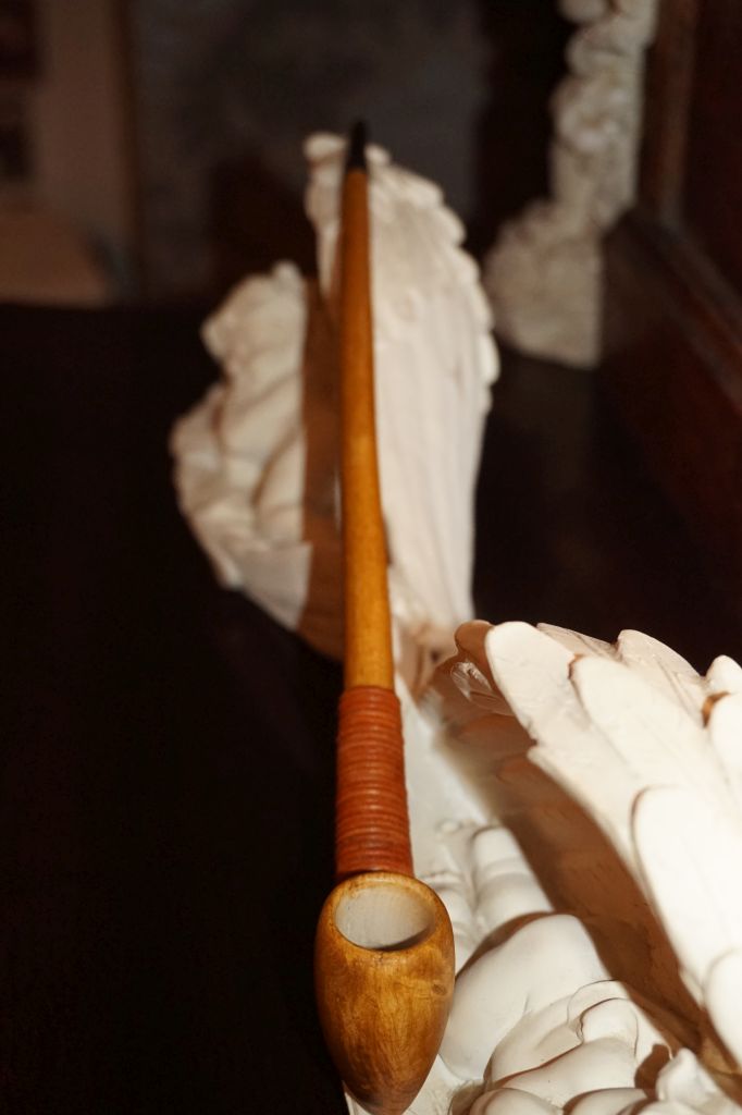

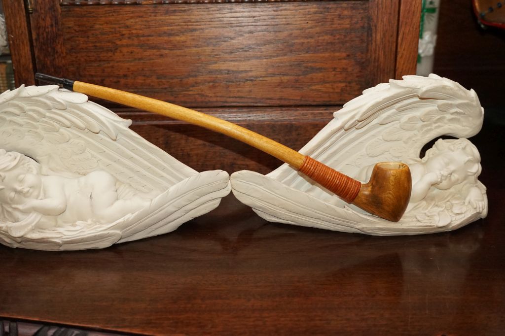

ich hatte ein Holunderstave der sich um 120° beim trocknen verdreht hatte. Nun zum Bogenbauen nicht mehr zu gebrauchen, aber was soll man damit machen?! Nun die Idee kam mir letzes WE als wir beim Zelten waren und einer eine Holunder Pfeile ala Gandalf auspackte. Also ran ans Werk dachte ich , das kannst du auch ;D . Gesagt getan... was dabei rausgekommen ist könnt ihr unten sehen.Ich bin mit der ersten Tabakpfeife zufrieden und der Rauchtest steht noch aus.
Sie ist 3-Teilig :
Kopf: Holunder
Hals : Holunder
Mundstück: Wasserbüffelhorn

Re: "Gandalf" Tabakpfeife
Schön geworden, gratuliere!
Wenn du sie dann ausprobiert hast schreib mal, ob die Wandstärke des Pfeifenkopfes reicht.

Ich hoffe dass dir die Pfeife wegen Dünnwandigkeit nicht durchbrennt, aber das ist jedenfalls die schönste Hollerpfeife die ich je gesehen habe.

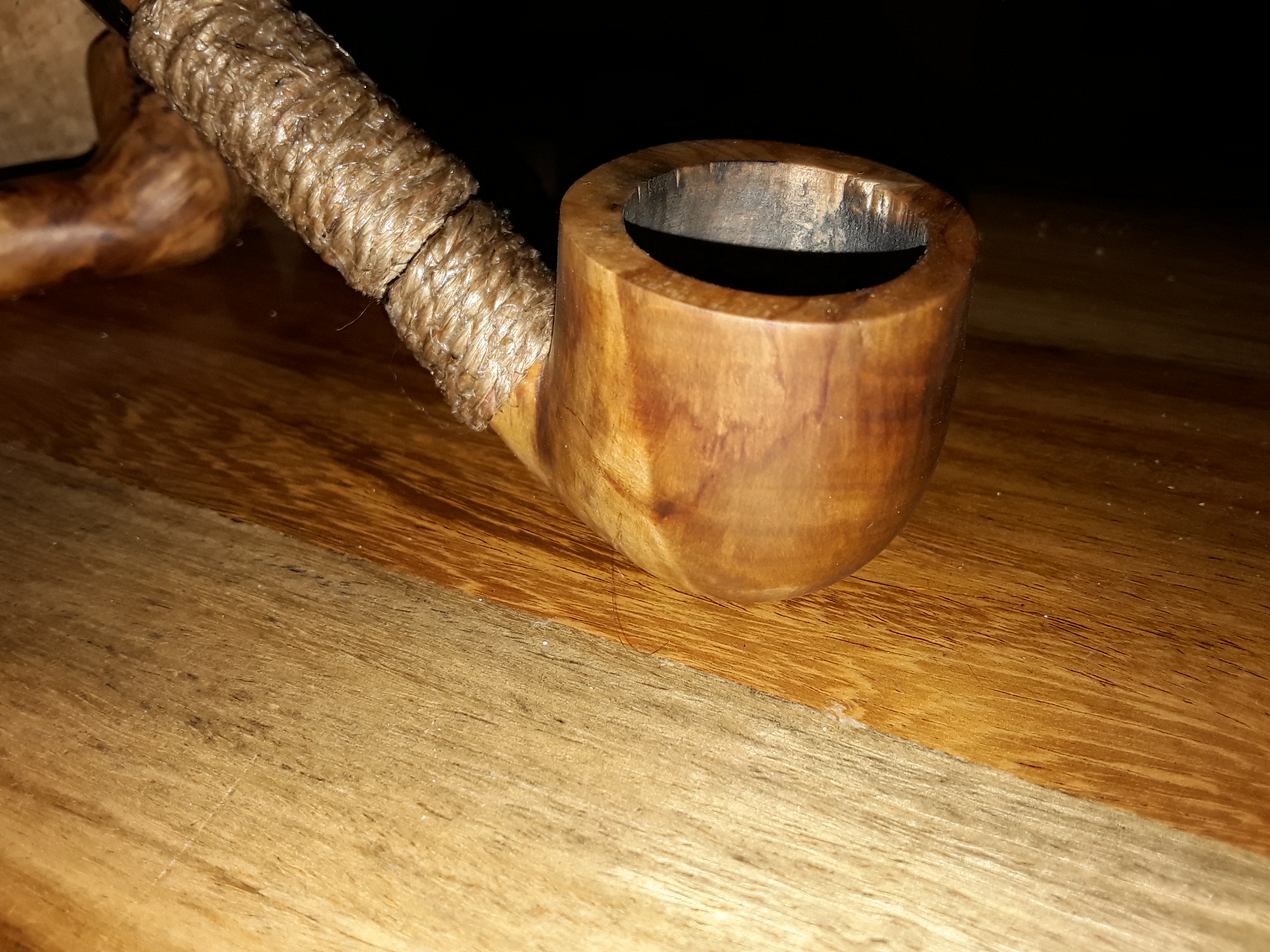

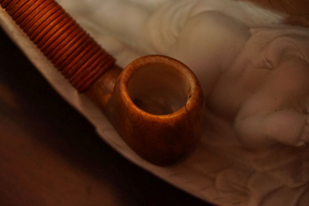

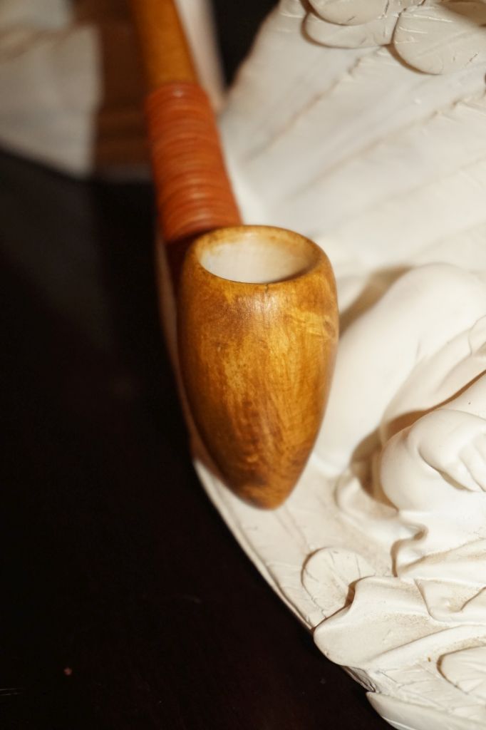

So die ersten 2 kleine Tabakladungen sind durch. Lässt sich gut rauchen, nur bei der nächsten werde ich den Rauckanal dünner anlegen. Es ist bis jetzt nichts passiert, also keine Risse oder ähnliches. Sie wird allerdings recht warm und dadurch muss man achtgeben, dass sie nicht zu heiß wird.

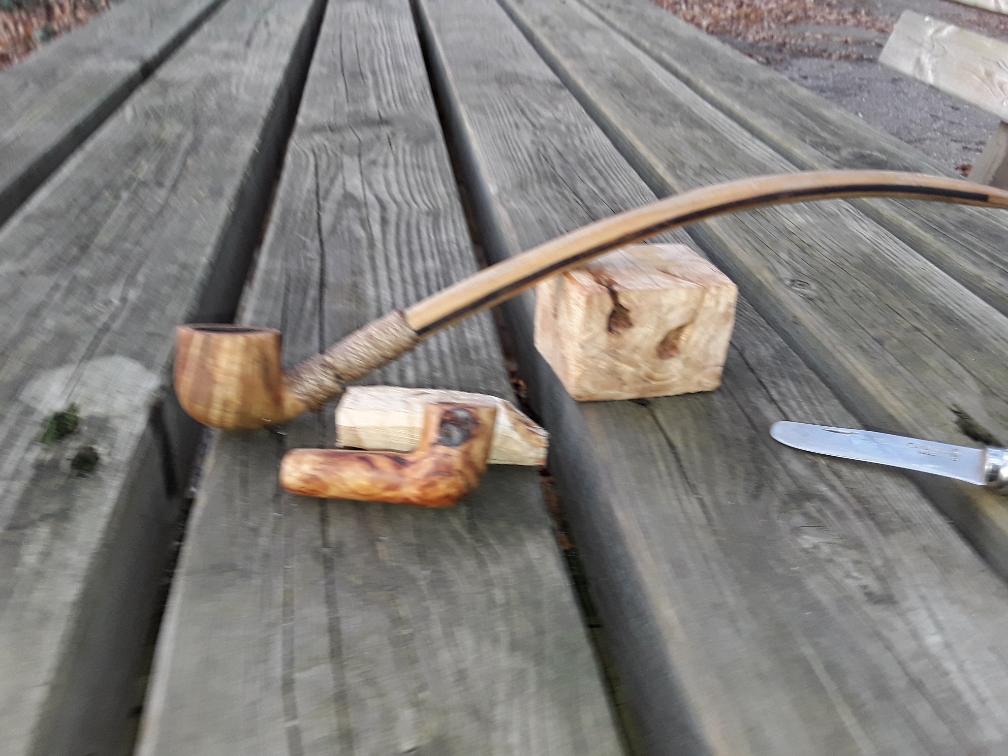

Wollpatinger
Beiträge: 44
Registriert: 13.11.2019, 21:41
Beitrag von Wollpatinger »
Da haste eine schöne Pfeife geschnitzt ,Markus und mich auf eine Idee gebracht .Habe seit 3-4 Jahre eine Birkenmaserknolle 50 cm d,die sich super dazu eignen wird, bin gespannt wie die sich sägen lässt und vorallem wie die Maserung ausschaut, lg wolle

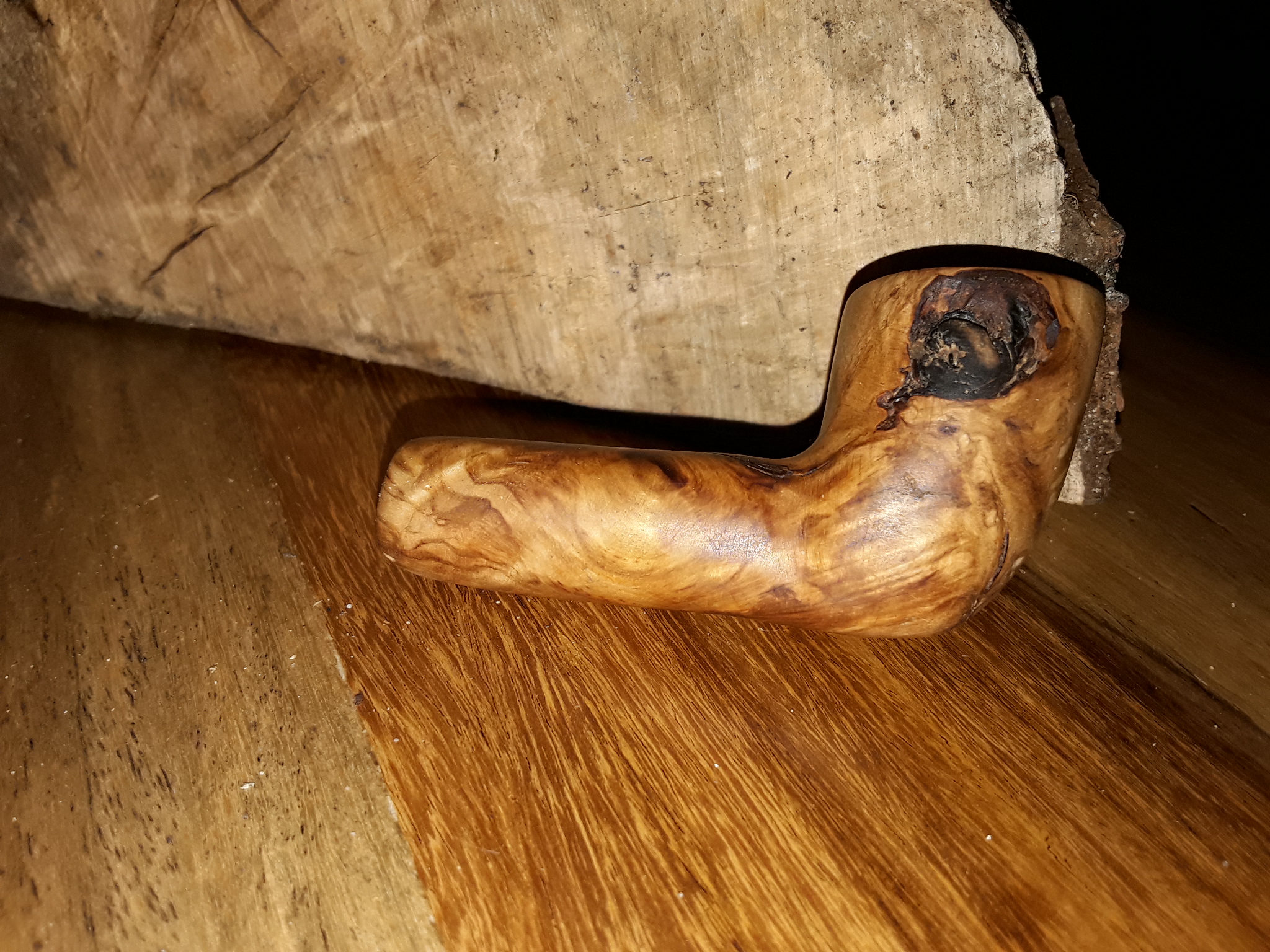

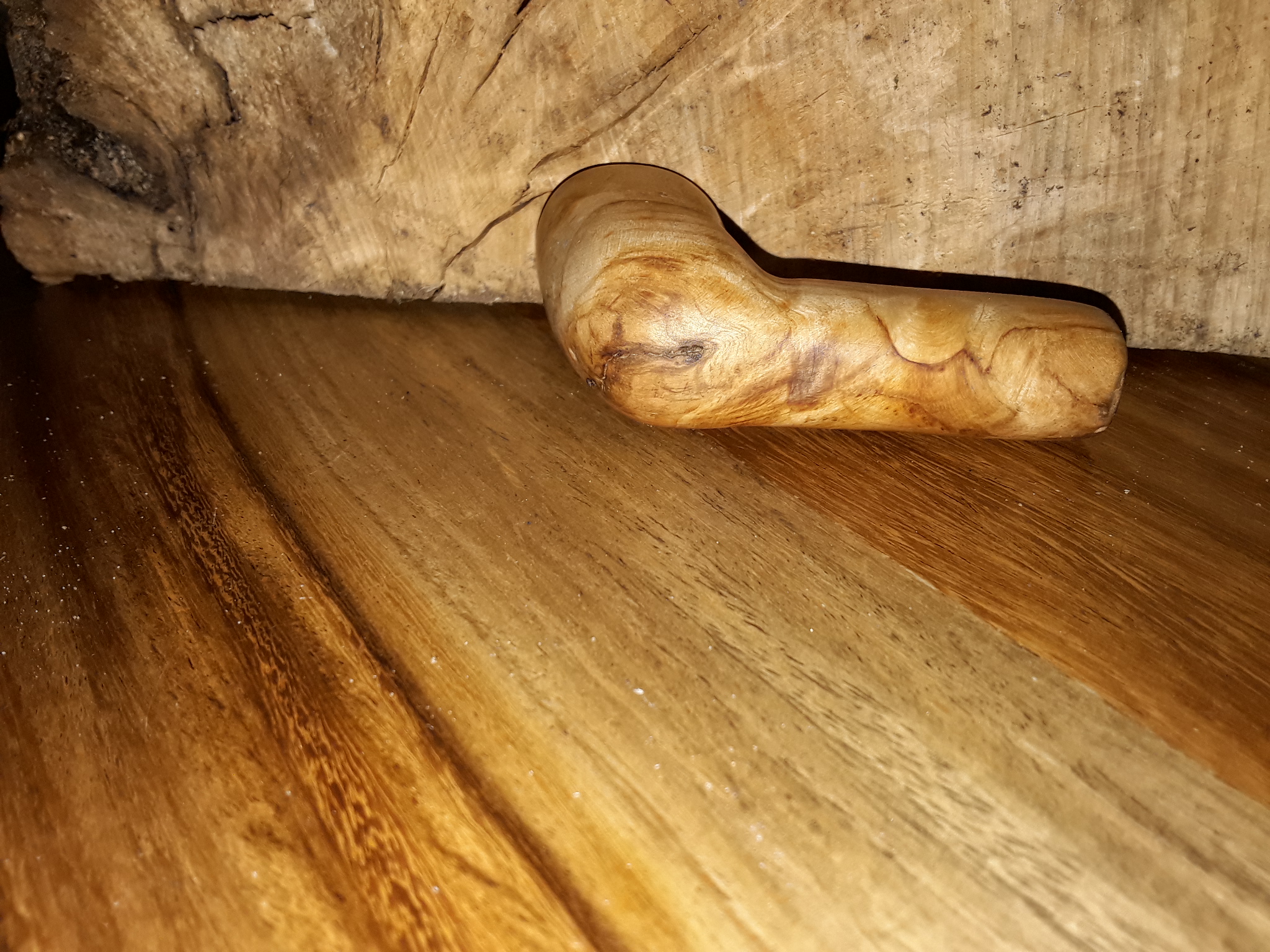

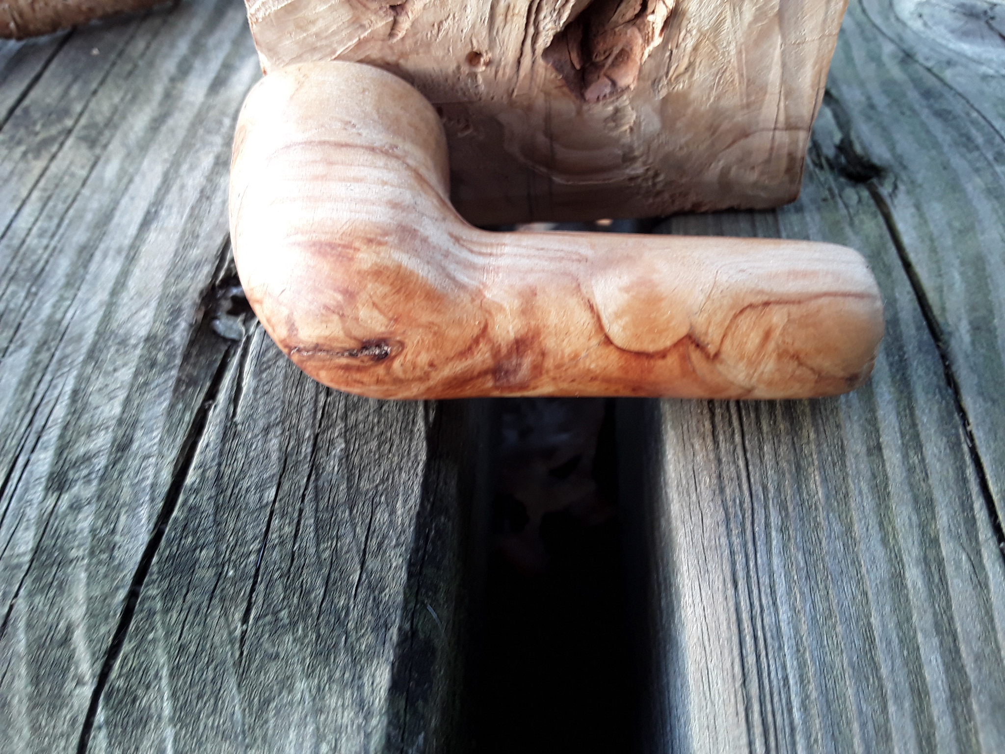

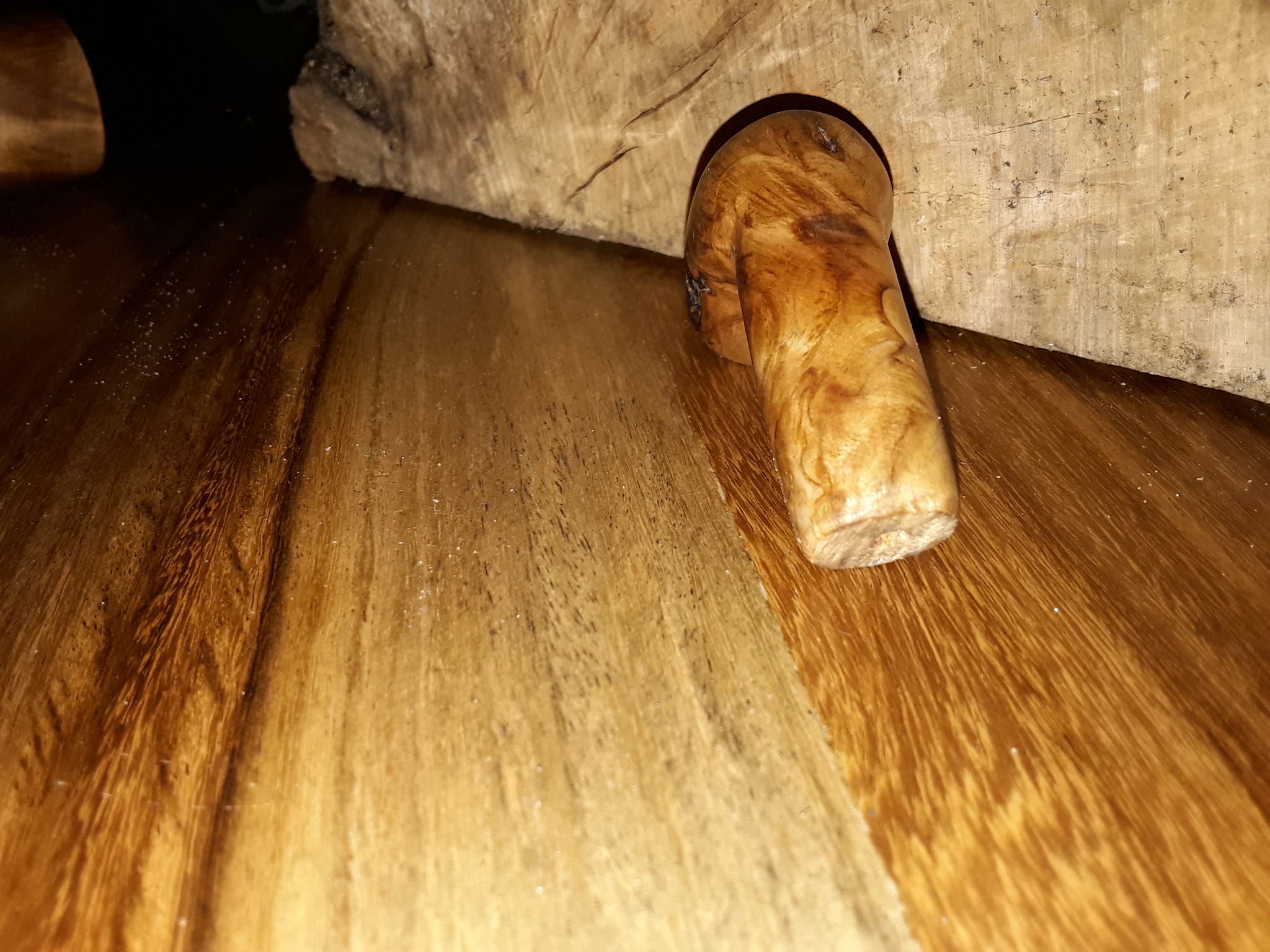

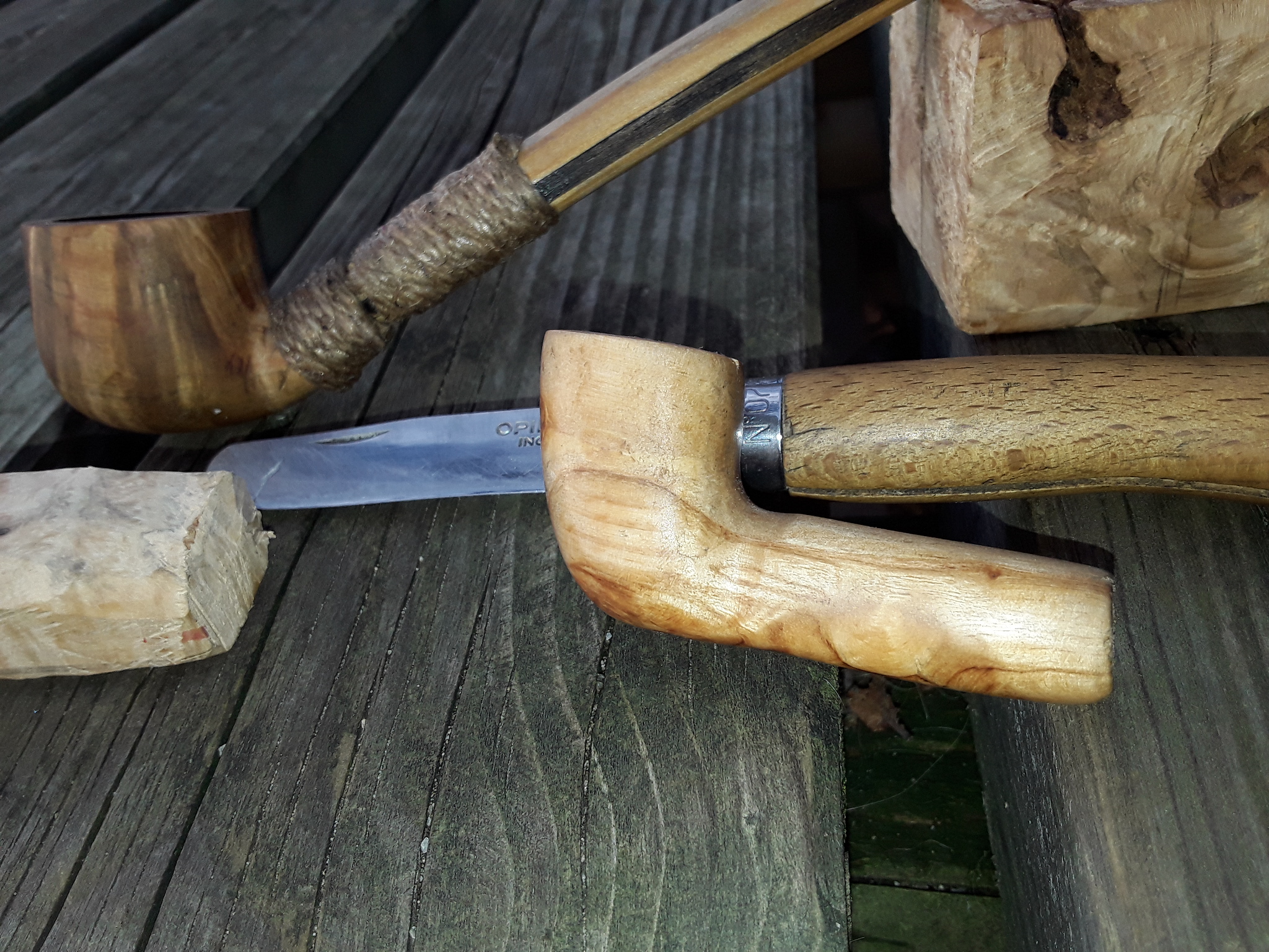

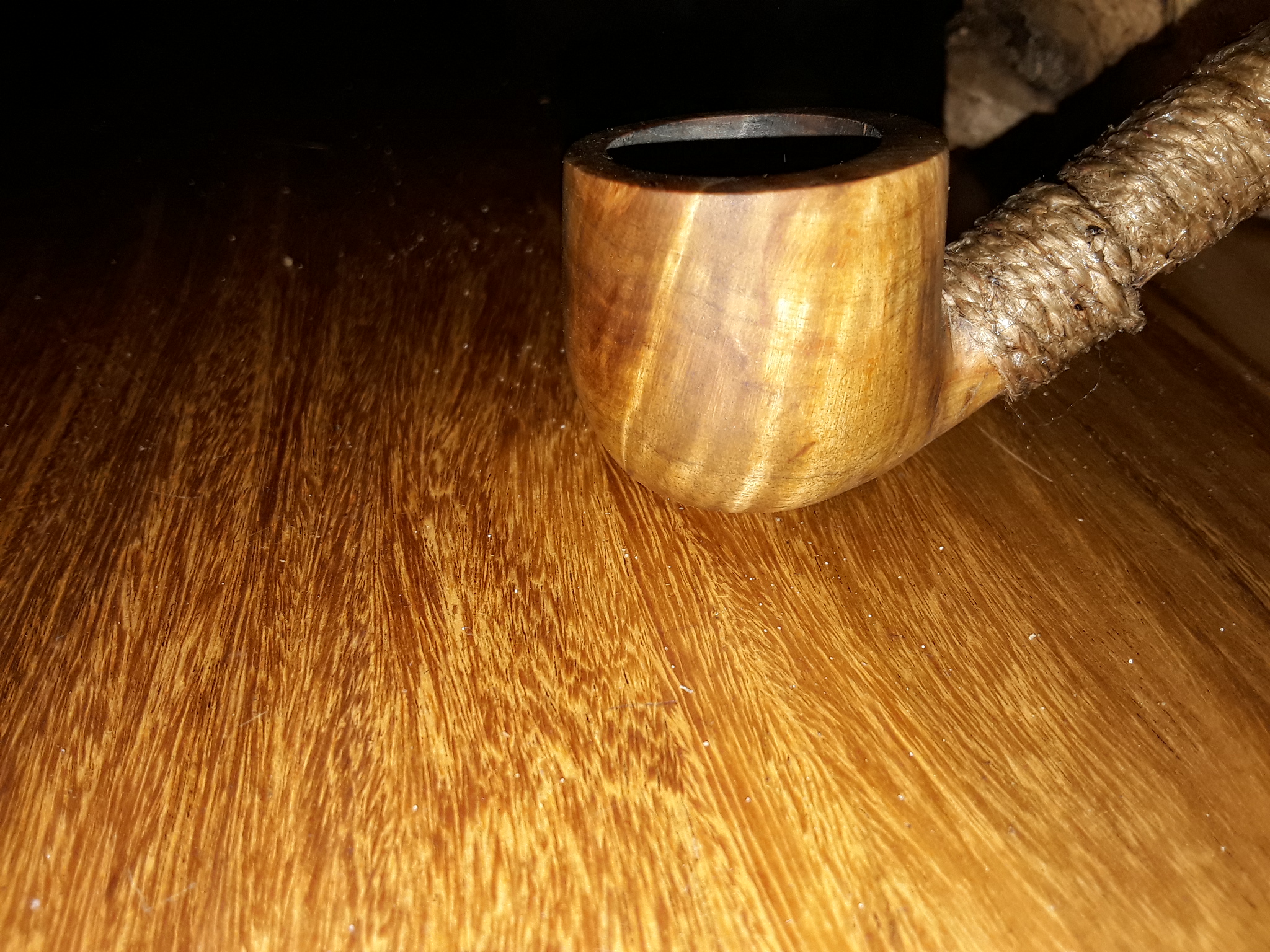

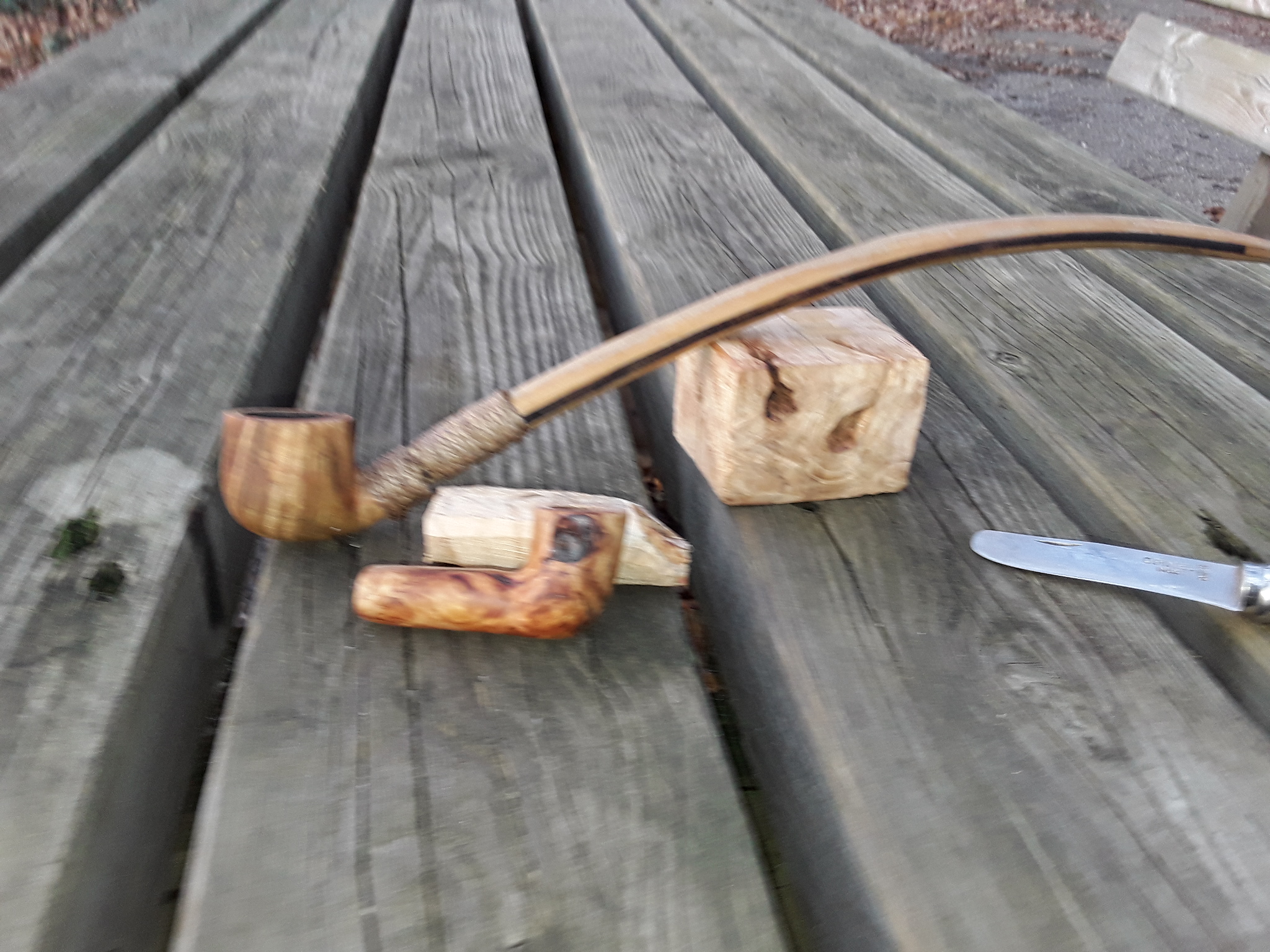

Hier mal ein paar Fotos, zu dem Holz, is wie gesagt Birkenmaserknolle, mit ner bügelsäge 😂 ne kettensäge mußte her, man hat die Funken geworfen, voll hart das Holz .Die Pfeife ist ja vom Model wie Deine ,Kopf Birkenmaserknolle der rest ist Linde und Buche, bei der 2 fehlt mir noch das Mundstück bin noch am überlegen, Geweiknochen oder auch aus dem selben Holz und in der brennkammer
kommt ein einsatz aus Speckstein ,zum Schutz, lg wolle
Beiträge: 8822
Hat gedankt: 32 Mal
Hat Dank erhalten: 109 Mal
@Wollpatinger: Vielen Dank für das Einstellen der Ergebnisse; gute Idee! :)
Das 1. Bild ist unscharf, bitte neu.
Die Wicklung gefällt mir überhaupt nicht; das Holz ist toll.
Ein Specksteininlay gegen Durchbrand geht, wird aber sehr heiß. Ich wollte mal Wasserglas probieren.
Beiträge: 22857
Hat Dank erhalten: 255 Mal
Hihi...
Ne Pfeife aus Birke ist wie.... Ein Wasserkrug aus Zucker...
Das klassische Pfeifenholz ist Bruyère - das Wurzelholz der Riesen-Baumheide (und auch da nicht die ganze Wurzel, sondern wucherungsartige Knollen-Verdickungen).
Und das hat Gründe! Der wichtigste ist die überdurchschnittliche Feuerbeständigkeit. Aber dennoch: Auch Bruyère kann durchbrennen.
Ähnlich schlecht brennt Olivenholz, daher wird das in jüngerer Zeit auch öfter zu Pfeifen verarbeitet.
Alle anderen Hölzer sind entweder nicht geschmacksneutral - oder auf Dauer nicht feuerfest genug.
Soll heißen:
Gute Arbeit, auch hübsch, aber erwartet bitte nicht, dass Gebrauchseigenschaften und Lebensdauer an Bruyère heranreichen!

Wollpatinger
Beiträge: 44
Das Birke sehr schnell durchbrennt kann gut sein, nur is den eine Maserknolle normales Holz, beim bearbeiten merkt man erst wie hart es ist ,kenne kein einheimisches Holz was so hart ist. Mir gin es auch mehr um die Schönheit der maserung .lg Wolle ps würde am Bogen auch einen Platz finden das Holz
