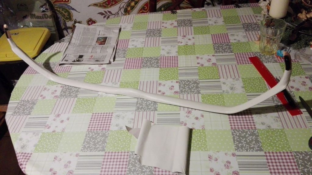

So nach dem Weihnachtsbaustress(Geschenke Bogen und Pfeile) vorbei ist und die Saps munter vor sich hin trocknen, komme ich endlich dazu meinem Osmanen einen Anzug zu verpassen ;) Auch er bekommt ein Anzug aus 0,3mm Ziegenleder. Da der Bogen längere Zeit gelegen hat , habe ich in nochmals angeschliffen und mit 10% Hautleim grundiert anschließend wurde das Leder mit 25% Hautleim aufgeklebt. Jetzt muss er trocknen ,dann wird grundiert und farbig wird es auch. Beim Muster bin ich mir noch nicht ganz sicher...mal schauen wie er wird ;)
Leder zugeschnitten
Bogen grundiert
Der Anzug sitzt :)

Tach auch, wie hast Du denn das Leder angepresst - muss das überhaupt angepresst werden? Also wie bekommt man das geregelt, dass es wie ne Haut passt?
Beiträge: 3062
Re: 2 Osmanische Komposit 35/60#
Beitrag von Hieronymus » 05.01.2018, 20:26
Neumi hat geschrieben:Tach auch, wie hast Du denn das Leder angepresst - muss das überhaupt angepresst werden? Also wie bekommt man das geregelt, dass es wie ne Haut passt?
Das Leder grundiere ich bevor ich es aufklebe mit 25% Hautleim, damit es schon gesättigt ist. Die Stücke sollten großzügiges Übermaß haben. Der zuvor mit 10% Hautleim grundierte Bogen, wird nun mit 25% Hautleim bestrichen. Danach sollte man zügig das Leder auflegen grob ausrichten und dann hält es auch schon, da der Hautleim ziemlich schnell geliert. Jetzt geht man Stück für Stück vor und erwärmt das Leder mit einem Haarfön , damit der Hautleim wieder Flüssig wird. Jetzt streicht man von der Mitte nach außen und legt das Leder fest um den Bogen herum, bis alles sitzt. Das heißt immer wieder zuschneiden mit einem Cutter und erwärmen und / oder mit neuem Hautleim fixieren. Dann lass ich ihn trocknen und bevor ich ihn lackiere werden die Ränder zum Horn sauber geschnitten und geschliffen. Nur das Aufkleben hat mich mit Vorbereitung ca 3h gekostet, aber der Hautleim hat wirklich Vorteile zu anderen Klebern. Er hält sofort , man kann immer wieder korrigieren und braucht keine zusätzliche Wicklung , mit der man sich das Backing wieder verzieht. Ich kann es nur empfehlen :D

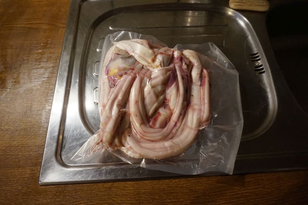

Habe heut wieder Straußensehnen bekommen , ganz frisch ;D
1,5h Stunden später sah es so aus
