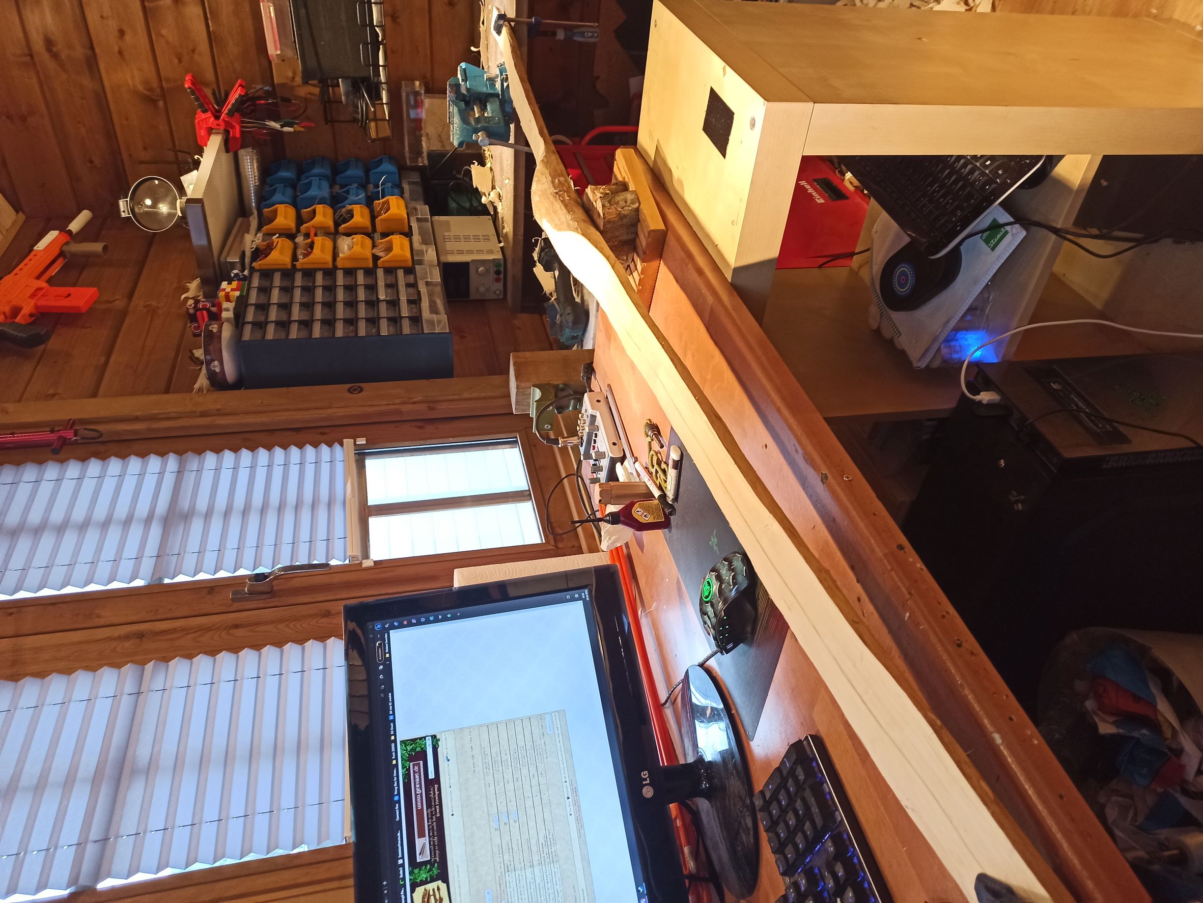

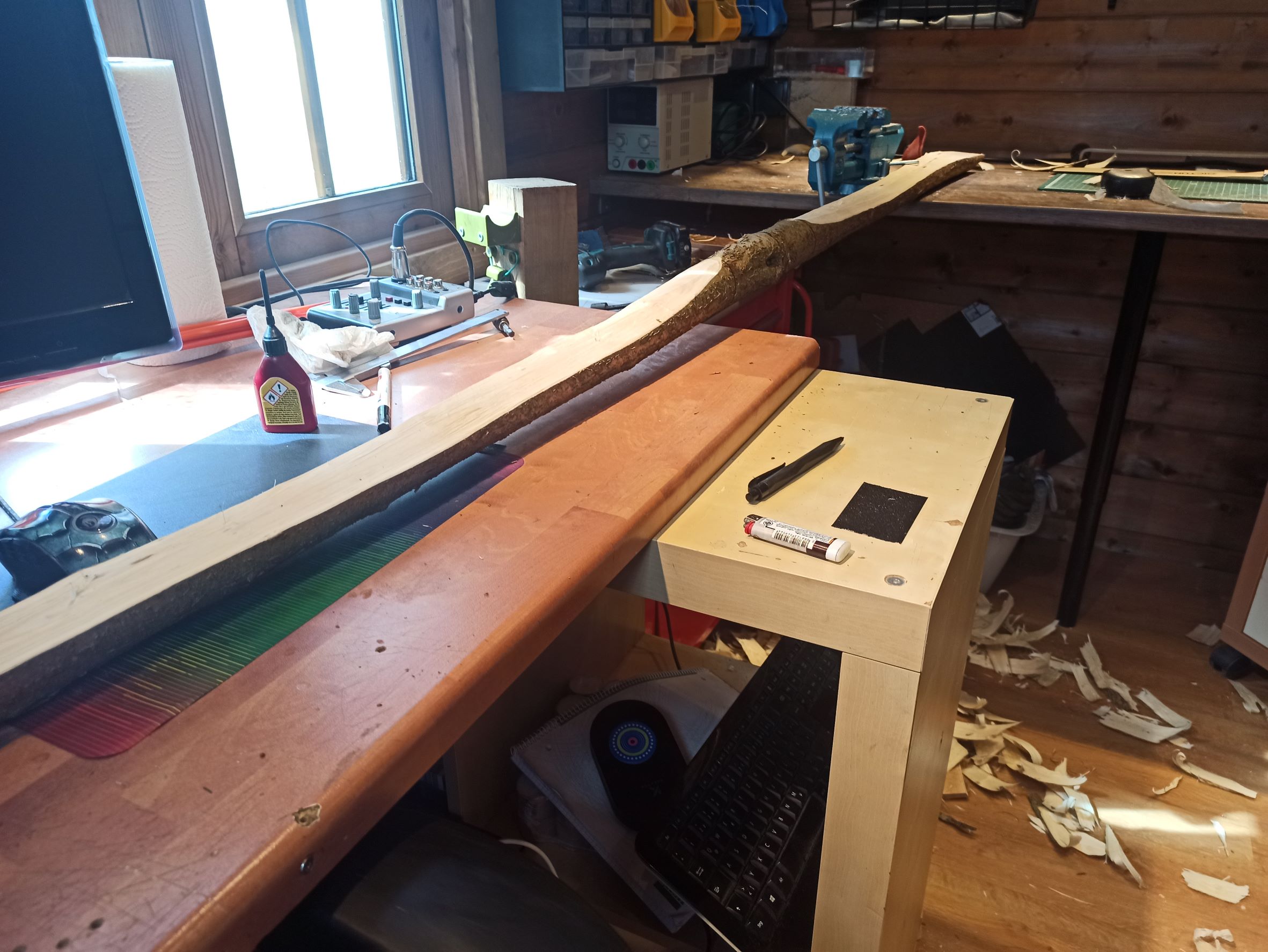

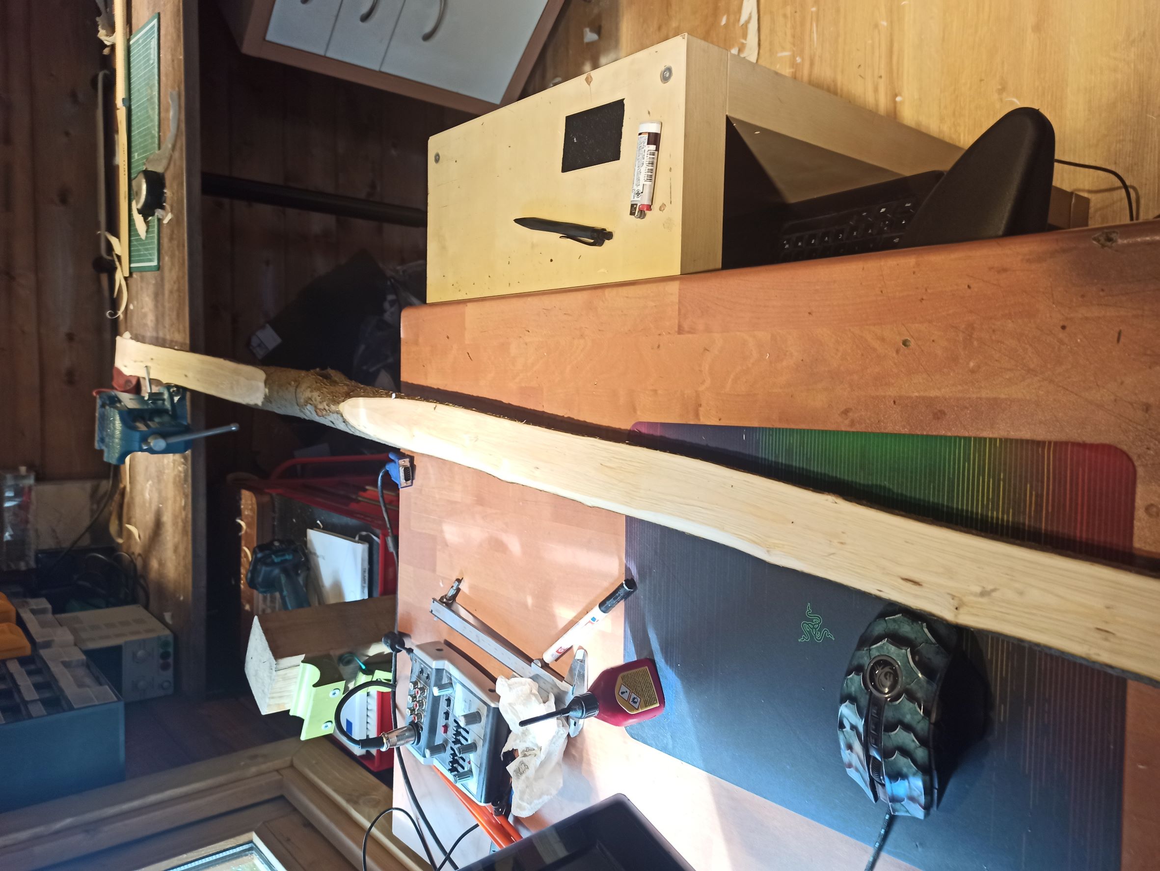

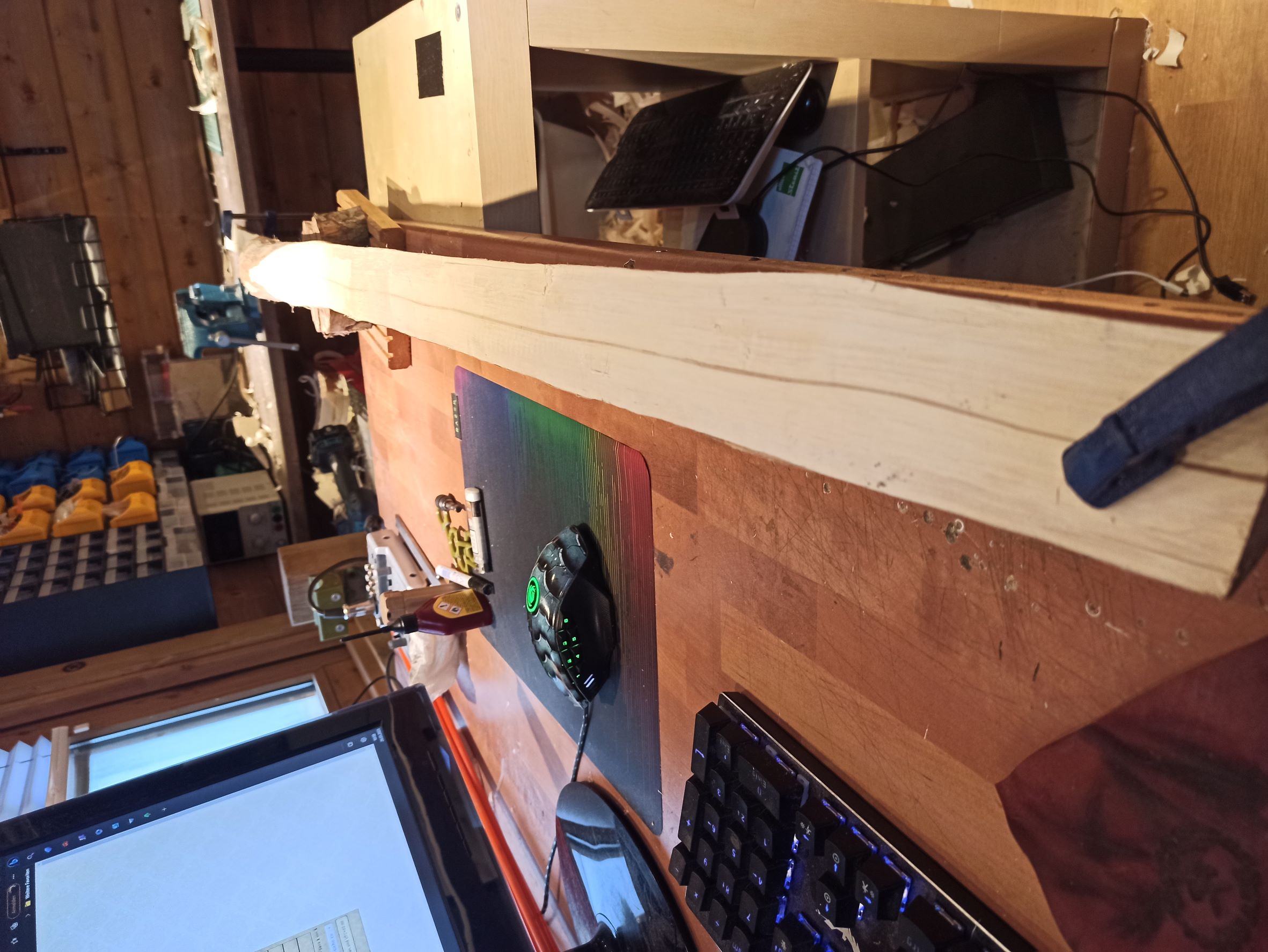

Der Markkanal liegt inzwischen offen, mach euch nachher noch Bilder

So hier Bilder:
Was wäre dann der nächste Schritt? Die Breite zuschneiden?

Re: Mein Bogen mit euch zusammen
Solange er noch nicht trocken ist, lass ihn in der vollen Breite. Wenn du ihn jetzt schon verschmälerst an den Enden, dann ist die Gefahr grösser dass er sich verdreht und du hast dann keine Reserven mehr.

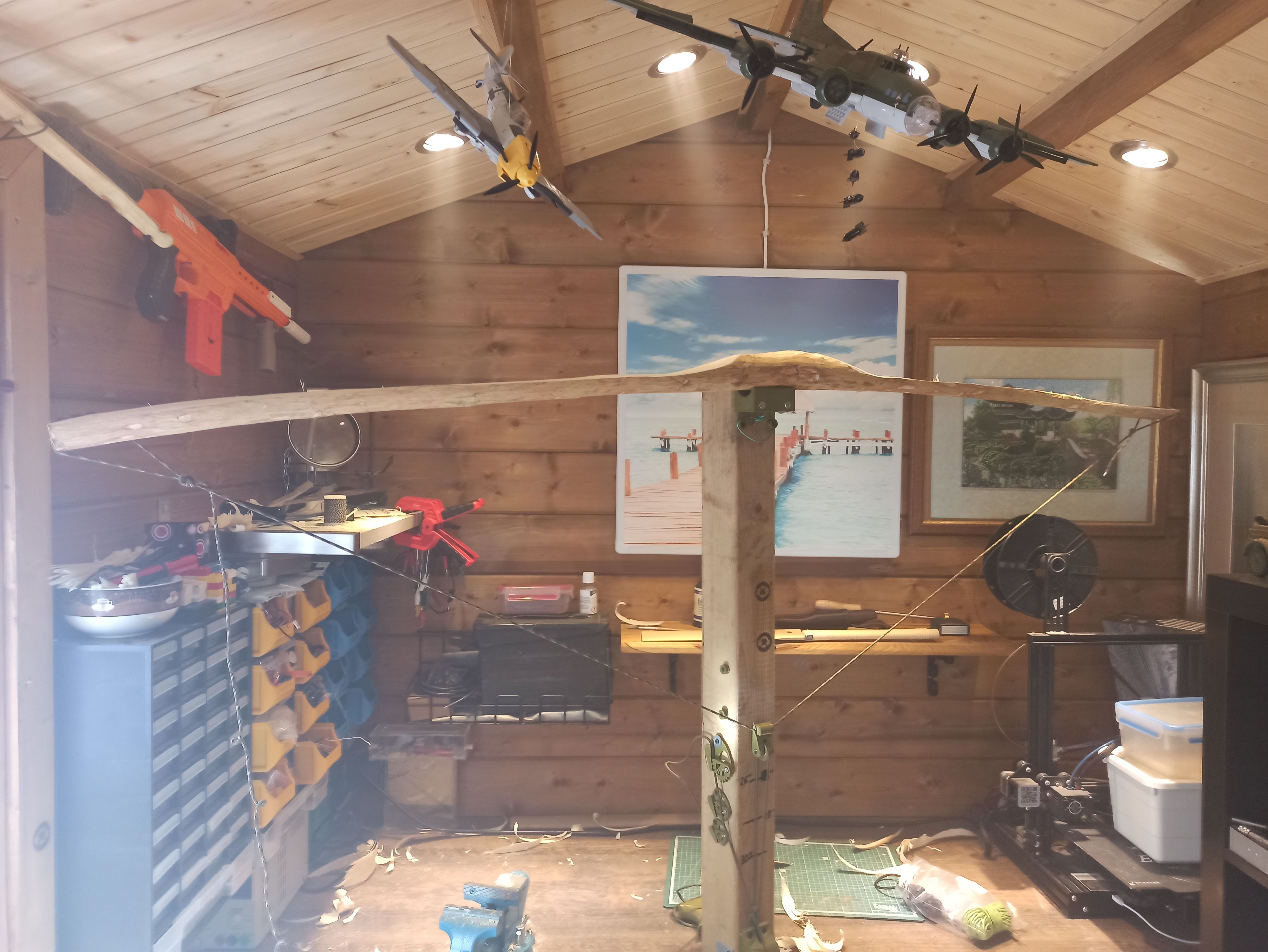

aktuell hängt er leicht im Reflex am Tillerbaum. dafür sind die Arretierungen ganz gut am Baum.
Das ist eine schön Idee um einen Rohling leicht reflex trocknen zu lassen....
