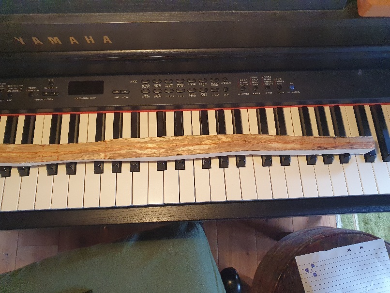

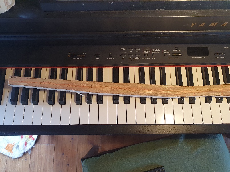

Nachdem ich und zwei große Kinder inzwischen Selfbow-mäßig ausgestattet sind, hat auch der Lütte Bedarf angemeldet.
Mit 5 Jahren müssen keine Pfunde her (15# am gekauften Rattanbogen waren zur dauerhaften Nutzung schon zu viel), daher denke ich (bitte um Verbesserung wenn das nicht stimmt) dass sich durchgehend recht flache Wurfarme anbieten mit Gewicht nicht zu weit außenliegend.
Dachte daher an ein "Paddel"/ "Indianerbogen" oder wie man es nennen mag. Hasel war noch da, sogar gespalten und trocken. So ein Design haben wir noch nicht probiert, daher juckt es mich 8)
Der Ast hat minimalen Reflex aber etwas Drehwuchs. Hab das Design mal aufgezeichnet, was meint ihr? Eventuell später versuchen, die Drehung im Dampf zu korrigieren? Oder kann das von selbst werden?
Gruß Elias

Paddelbögen sind sehr schöne Bögen, am besten mit Bemalung, die könnte der junge Mann selber machen, ABER:
Paddelbögen sind kurz, so wie Dein Stave (schätze mal 80cm), breit gebaut bei dem konvexen Rücken hat der Bogen mindestens 30-40 Pfund, die Seitenkanten werden papierdünn und entsprechend empfindlich. Ich würde einen Stabbogen aus Hasel bauen, Kreistiller, schmaler Griff, weiches Auszugverhalten, etwas länger als notwendig.
LG Stephan

Was hast Du für eine max. Breite an den WAs angezeichnet?

45mm maximal

45mm fuer n 15Pfuender? Viel Spass mit der Nudel ::) . Das find ich schon fuer einen 50Pfuender sehr breit. Ich bin da bei Stephan. Uebrigens: Der 5jaehrige Enkel meiner Freundin schiesst 2 15# Stabboegen. Einen Hartriegel und einen Pfeifenstrauch. Die sind grad so breit wie mein Zeigefinger....

Danke für die Einschätzung! Wie legt ihr das dann vom Breitenverlauf an? Ganz gerade, pyramidal, semi?

Onlineli hat geschrieben: ↑02.04.2023, 15:40 45mm maximal
Ich fand breit auch immer schöner... 😊
Mit ca 30mm sollte das klappen...
Der hier hat an den breitestes Stellen 30-35mm

Das hat der Nachmittag jetzt auch gebracht...30mm schien mir ein guter Anfang.
Theoretisch wäre Stangenbogen noch möglich, nur habe ich bzgl. Hasel mehrfach gelesen 'nicht mitbiegender Griff' bzw. 'flacher Bauch', das spräche für mich dagegen...
