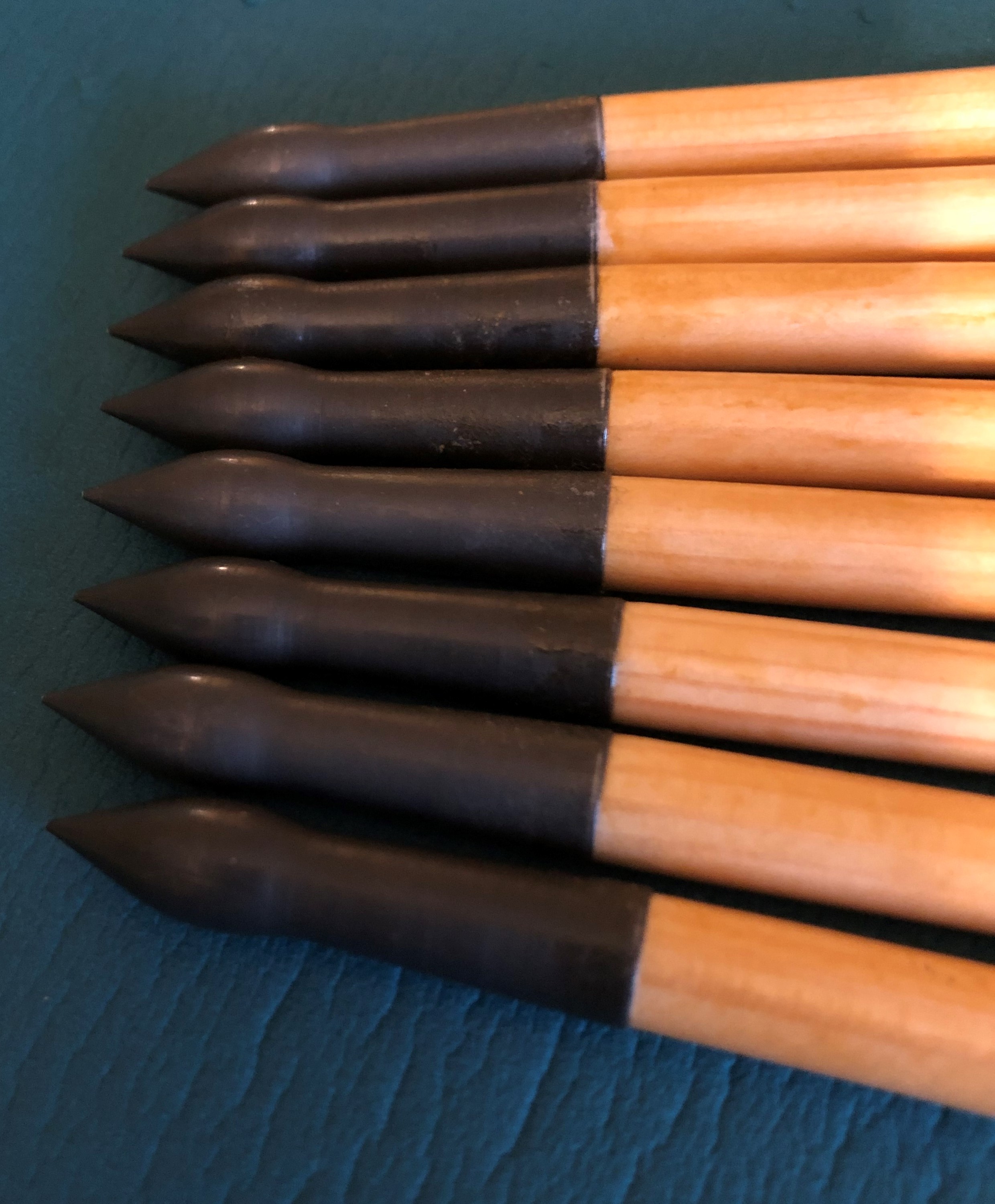

Sehr klassisch, das Schaftholz ist klasse!
Wie sind die Spitzen geklebt?
Beiträge: 6751
Hat gedankt: 267 Mal
Hat Dank erhalten: 389 Mal
Re: Pfeilpräsetationen 4
Hierfür benutze ich immer UHU Endfest 300 (hier schwarz eingefärbt).
