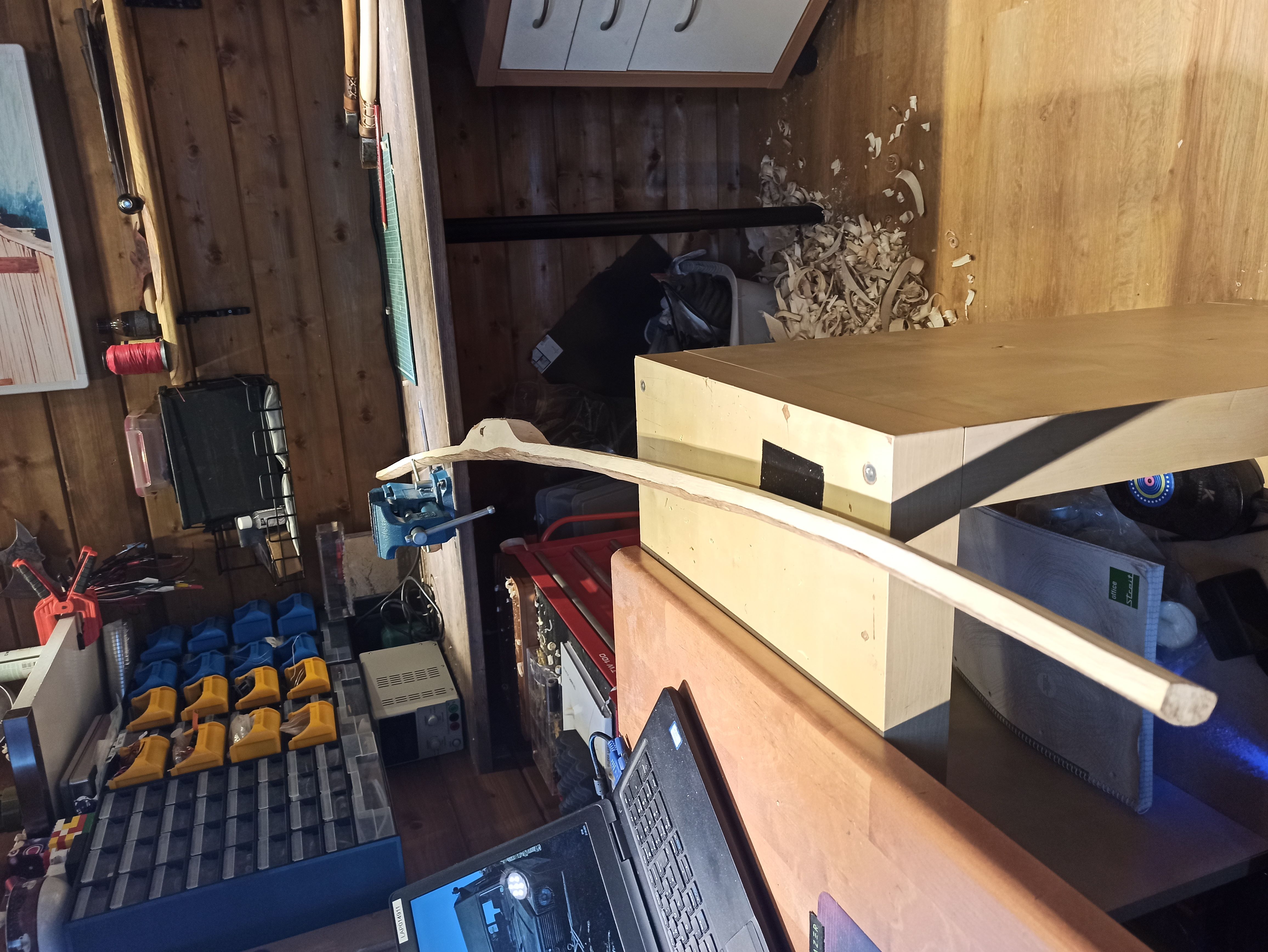

So nachdem mir meine Axt, beim aus der Hand rutschen, den rechten Zeigefinger einmal oben am Gelenk ausgeschnitten hat, geht es heute nach Genesung weiter. Jetzt ist das Holz wenigstens Furztrocken. Hier mal der Stand:
Was wäre der nächste Schritt? Am Bauch die Dicke gleichmäßig raus arbeiten? Die Griffe anpassen? Weiter an der Form arbeiten?
Hier von der Seite:
Hier von der Seite:

Den Griff in der Breite noch mind. 3 cm lassen und auch die Enden mind. 1,5 cm breit, so hast du noch Reserve wenn die Sehne nicht mittig verläuft.
Ich reiße mir an den WA Seiten eine Hilfslinie an so einen guten cm stark und reduziere dann die WA Dicke, in Facetten d.h. an den WA Kanten einen guten cm dick und in der Mitte mehr. WA Dicke an den fade outs ca. 2 cm zu den Enden hin abnehmend auf ca. 1,3 cm.
Das sind nur ungefähre Richtwerte.
Hier hab ich’s mal versucht zu erklären, wie ich die WA tillere, in Facetten wie es im Buch „Auf den Spuren des Osage Bogens“ von D. Torges erklärt wird.
viewtopic.php?f=15&t=32928&start=150

schaut ganz gut aus bisher, Dicken sind wie du es sagst Thomas, was ist der nächste schritt? Mal die Sehnenkerben feilen?

Kann sein, dass es auf dem ersten Bild nur so aussieht, aber hätte direkt nach den Fadeouts den Bogen erst mal bissl breiter gelassen. 4-5cm Breite schadet bei Hasel nie, da das Holz schnell Stauchrisse bekommt und du so dagegenwirken kannst.
Klar ists gut bissl Gewicht einzusparen aber Hasel wiegt fast nix

Die Kanten abrunden, Dickentaper seh ich da noch nicht, wie gesagt fade out 2 cm dick, Enden 1,4 cm und dann im Bodentiller kontrollieren ob er sich schon biegt und dann Sehnenkerben.

Hast du den Breitentaper schon ausgearbeitet? Auf dem Foto ist das nicht zu erkennen.
Hast du geprüft, ob die Mittellinie noch stimmt? Das Holz kann sich bei der Trocknung verzogen haben.
Ich sehe etliche Stellen an denen der Rücken angeschnitten aussieht, ist allerdings nicht optimal zu erkennen.
Wenn der Breitentaper ausgearbeitet ist (ich schlage hier vor: 40% der WA-Länge parallel und dann abnehmend zu den Tips hin).
Danach müssen die Kanten abgerundet werden und der Rücken muss geputzt werden, hier ist noch zuviel Bast drauf.
DANACH kannst du an den Dickentaper gehen.

Es gibt eine kleine Verletzung, ich weiß leider nicht wie ich die hinbekommen habe:

Eine? Ich seh da schon allein auf dem kleinen Ausschnitt 4 oder 5
IdR ist sowas auf Koordinationsinsuffizienz zurueckzufuehrenich weiß leider nicht wie ich die hinbekommen habe:

Das müssten alles nur Stellen sein, auf der lediglich der Bast angeschnitten ist oder? Der muss noch runtermachen. Ich lass den Bast gerne länger drauf als Schutz.

Der Rücken hat sehr viele solche Stellen. Wie tief die Schnitte in den Rückenring gehen, kann ich aber nicht erkennen.
Deswegen, wie oben geschrieben: Breitentaper herstellen, Bast entfernen (mal im Forum nach Techniken dazu suchen) und dann kann man genau sagen ob die Stellen problematisch sind.
P.S.: wie solche Schnitte passieren - oft durch zu scharfes Werkzeug beim entrinden.
