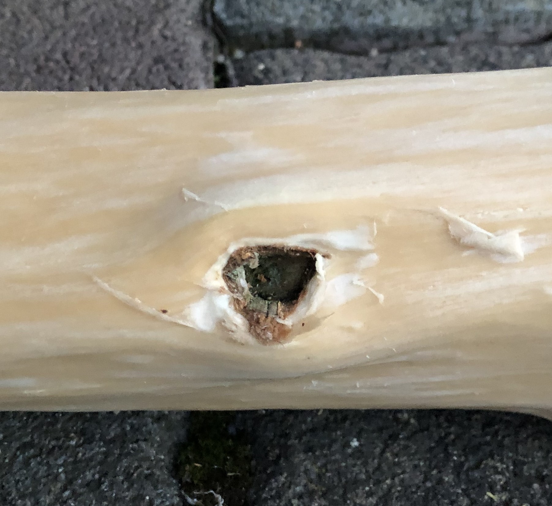

Danach erst einmal ein paar "vorher" Fotos gemacht, bis hierhin sah alles noch gut aus:
Dann erst einmal schnell mit einem Ziehmesser, stumpfen Spachtel und der Ziehklinge entrindet und den Bast entfernt, was ja bei nassem Holler ziemlich problemlos funktioniert:
Spätestens zu diesem Zeitpunkt hätte mich die unter der Rinde zum Vorschein gekommene Holzoberfläche warnen sollen, welche Erhöhungen aufwies, die leicht spiralförmig um den Stamm herumliefen, ein paar "Problemstellen" waren ebenfalls erkennbar:
Aber da ich nun schon einmal angefangen hatte, habe ich auch weiter gemacht: Keile, Axt und Hammer waren schnell zur Hand und flugs war der Stamm gespalten.
Schon der Anfang des Spaltrisses ließ meine schlimmsten Befürchtungen wahr werden und so sah es dann nach getaner Arbeit aus:
Auf nicht einmal 2m Länge war der Stamm um über 180 Grad verdreht
Also 3 Stunden Arbeit für so wenig Brennholz, keine schlechte Ausbeute
