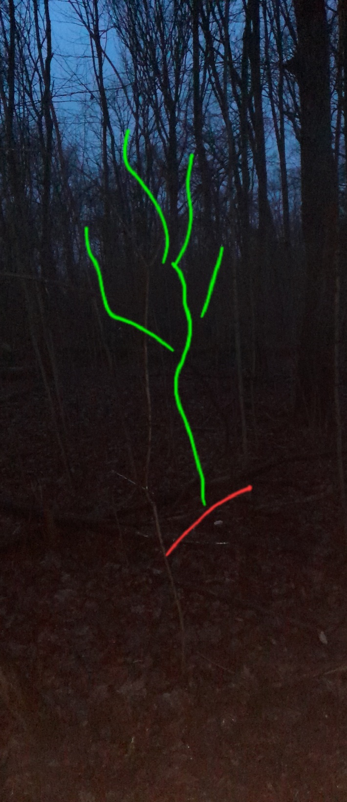

Beitrag von Indie12 » 02.01.2024, 20:52
ich hatte dieses Holz schon zum Sap2023 auserkoren, bin dann aber nicht dazu gekommen, teilzunehmen.
Aber die Jahr wird's: Bastardindigo. Ich habe nirgends im Netz einen Bogen daraus gefunden, auch nich bei den amerikanischen Kollegen. Und das obwohl dieser Neophyt ursprünglich daher stammt.
Es ist wohl eine stark invasive Art, die zumindest in Österreich schon aktiv bekämpft wird. Ich kenne hier nur eine Stelle, wo das Zeug wächst.
Hier für Interessierte: Amorpha fruticosa
https://www.neobiota.steiermark.at/cms/ ... 157810124/
Mein Favorit war leider schon tot, deshalb wurde's ein anderer, der nochmal dünner war, 3,5cm am dicken Ende. Mal gucken ob draus ein Bogen wird, und wenn doch, ob der die 30# schafft. Was tut man nicht alles für die Wissenschaft.
Aber jetzt Bilder:
Habitat
Wuchs
Der wirds...
... ab ist er.
Schnittfläche
Rinde
Frucht
Hab die Rinde erstmal drauf gelassen und die Schnittflächen versiegelt mit Ponal. Von einem Probestück weiß ich schon, dass das Zeug reißt wie blöde.

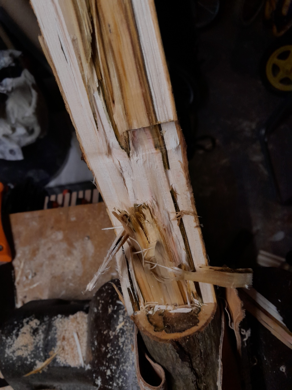

Hab mich nun doch dazu hinreißen lassen, noch Hand an den Ahorn zu legen.
Ablängen
Schäden... das kommt davon wenn man "mal fix in den Wald fährt, bevor es dunkel ist".
Eyeyey...
Schnitte bis zur Hälfte in regelmäßigen Abständen...
... und dann von Schnitt zu Schnitt wegbeiteln. Mit Ahorn geht das.
Sieht ja böse aus, was da zum Vorschein kommt...
... scheint sich aber nicht viel weiter als bis zum Markkanal ausgedehnt zu haben. Dann reicht das Holz noch.
Fertig runtergeschafft
Werchzeuch
Der Stave hat sich beim bearbeiten schon deutlich reflex gezogen... mal gucken was da noch draus wird. Bin auch der Meinung, leichten Drehwuchs beim abspalten der Segmente bemerkt zu haben.
Gruß Martin

die Verfärbungen hatte ich schon oft bei Ahorn,war aber noch nie ein Problem (noch nicht). kann natürlich nur für mich sprechen.

Naja, ich glaub durch die Verletzungen ist das ein wenig mehr als Verfärbung. Ging beim Wegschneiden Richtung Ringfäule. Werd versuchen alles verfärbte zu eliminieren.
