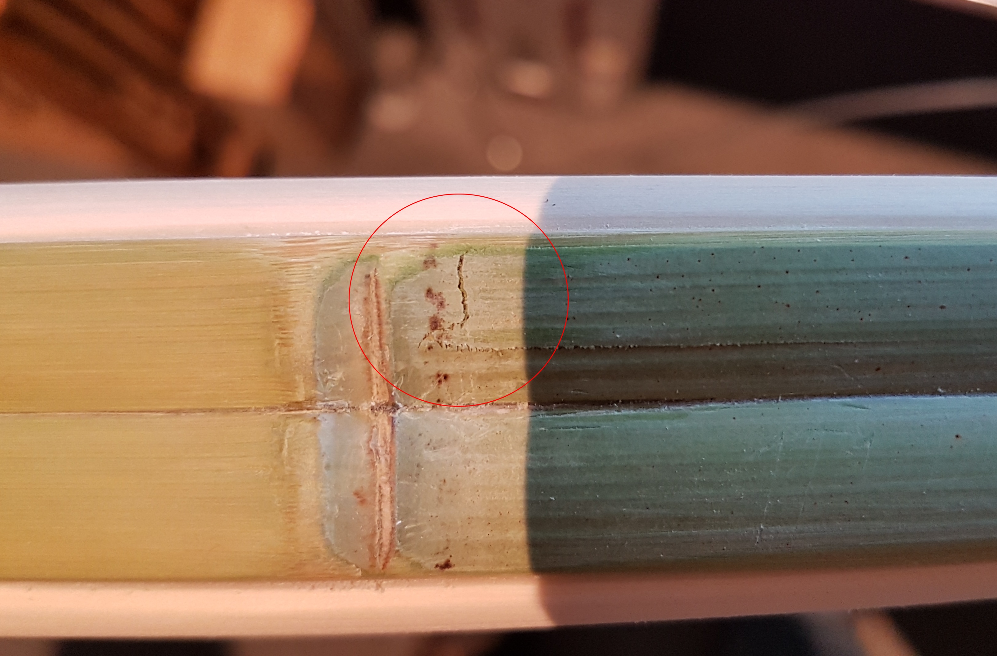

Heute ging es wieder besser, deswegen mal das Wetter genutzt und den Tiller angepasst. Damit bin ich auch zufrieden, der rechte WA (sollte der obere sein) biegt stärker als der linke WA, was sich dann mit aufgelegtem Pfeil in etwa ausgleichen sollte.
Das würde ich gerne ausprobieren, leider wird da nix draus - der Bogen ist, schon wieder einmal beim Saplinbgbow, raus.
Bei ca. 27,5" Auszug hat es direkt nach dem Foto geknistert - das Bambus-Backing ist gerissen. Es ist eben doch nicht jeder Bambus für sowas geeignet >:(
der letzte Auszug mit ca. 27,5"
der Riss im abgespannten Zustand
der Riss auf Standhöhe, man erkannt deutlich wie der Riss aufklafft im Gegensatz zum abgespannten Zustand

Servus, du kannst ja noch schnell einen Hasel ernten und mit der HLP schnelltrocknen, das geht sich locker noch aus und Hasel hält das sicher aus, der Bogen muss ins finish.
Beiträge: 7162
Hat Dank erhalten: 327 Mal
Re: Saplingbow 16, Neumi, Bambus, Hainbuche und Hasel
Jo! Hasel oder Hartriegel holen, auf dem Rueckweg noch ein paar Sackerl Holzkohle kaufen und den Grill anfeuern
