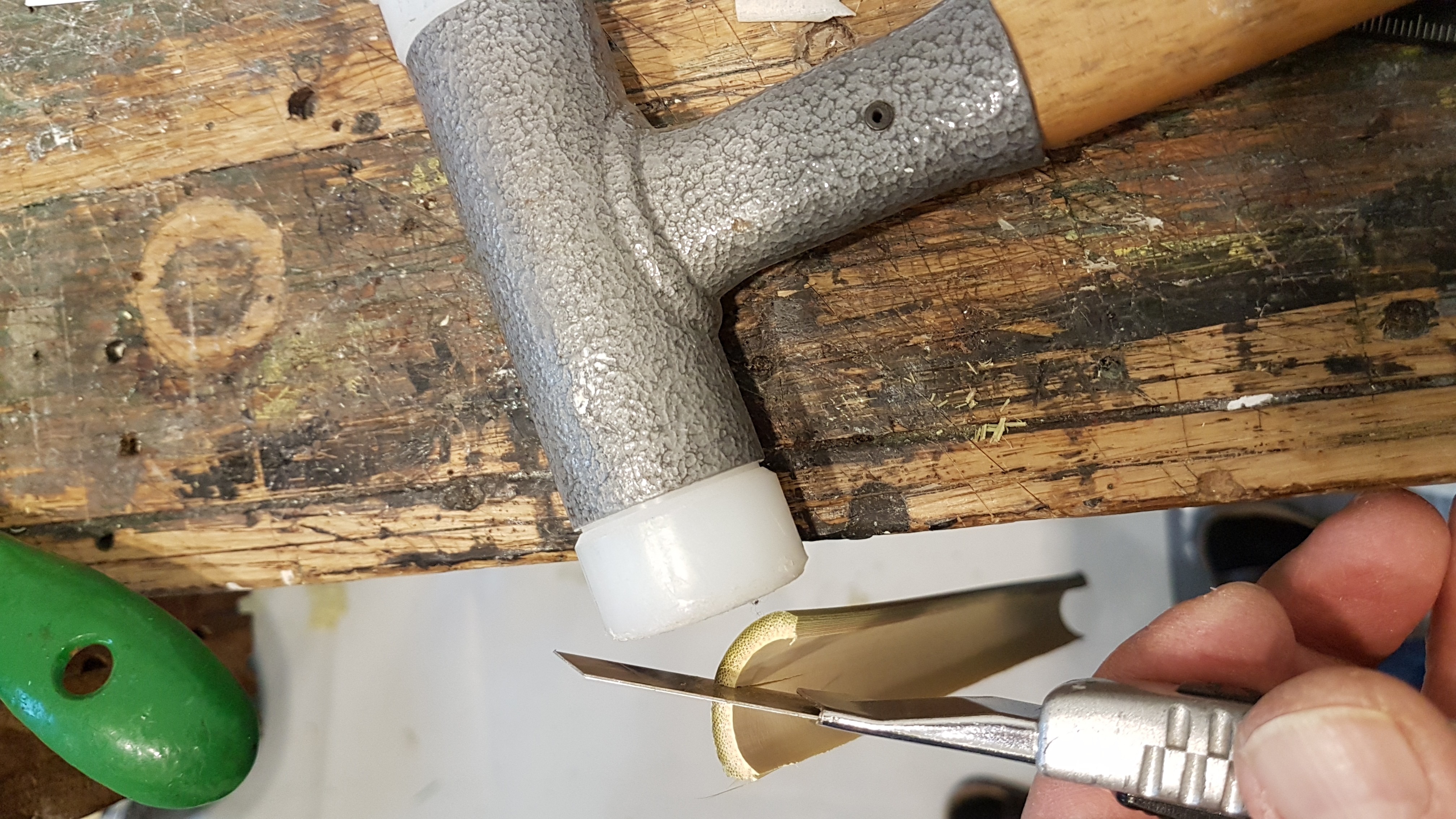

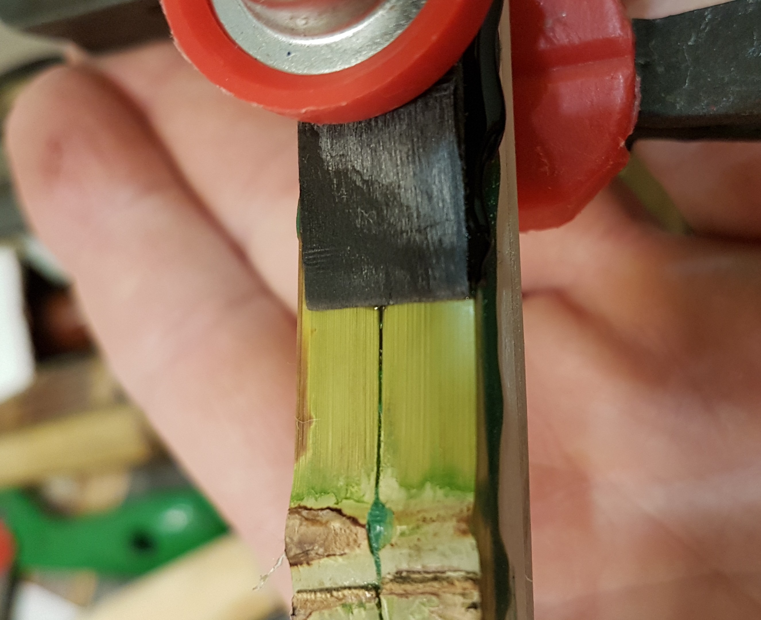

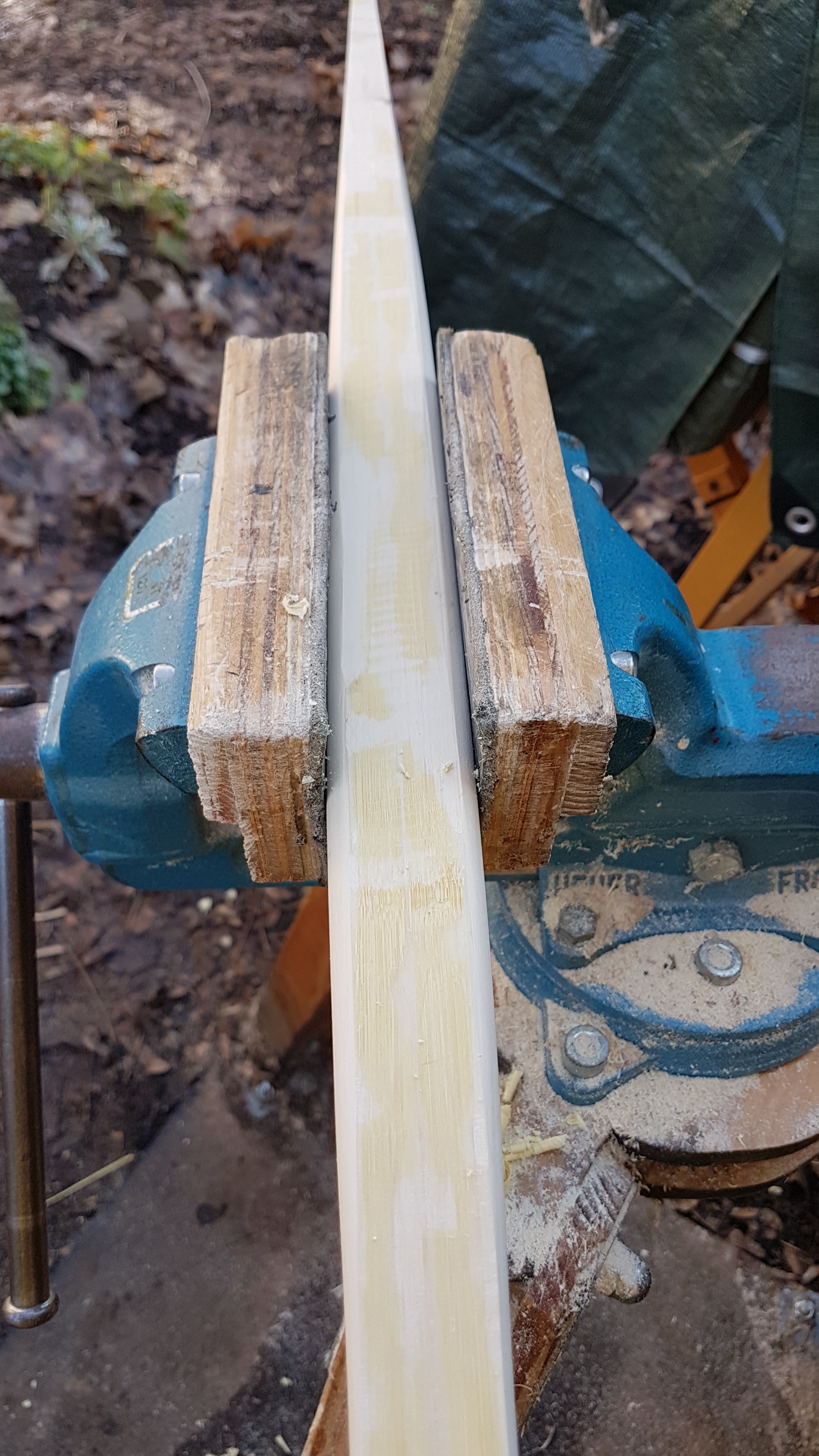

Musste erstmal nachdenken und den Fehler analysieren. Ich werde die zweite Hälfte dieser Bambus-Stange als Backing benutzen, geteilt wie zuvor. Allerdings werde ich die Bambuslage so dick wie möglich machen, auch weil mir das Zuggewicht zu niedrig war (ich schieße eigentlich keine Bogen unter 70-75#). Denn der Bambus sieht im Bereich der Internodien eigentlich ziemlich gut aus (unten nochmal Fotos). Wie und ob ich dann die Schwachstellen zusätzlich verstärke, überlege ich noch.

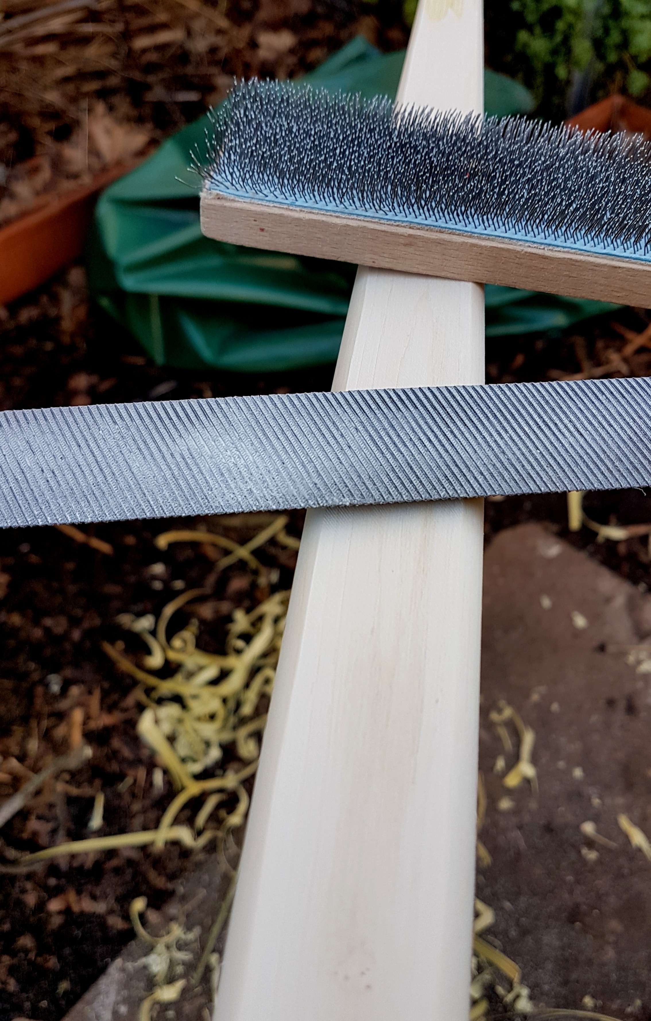

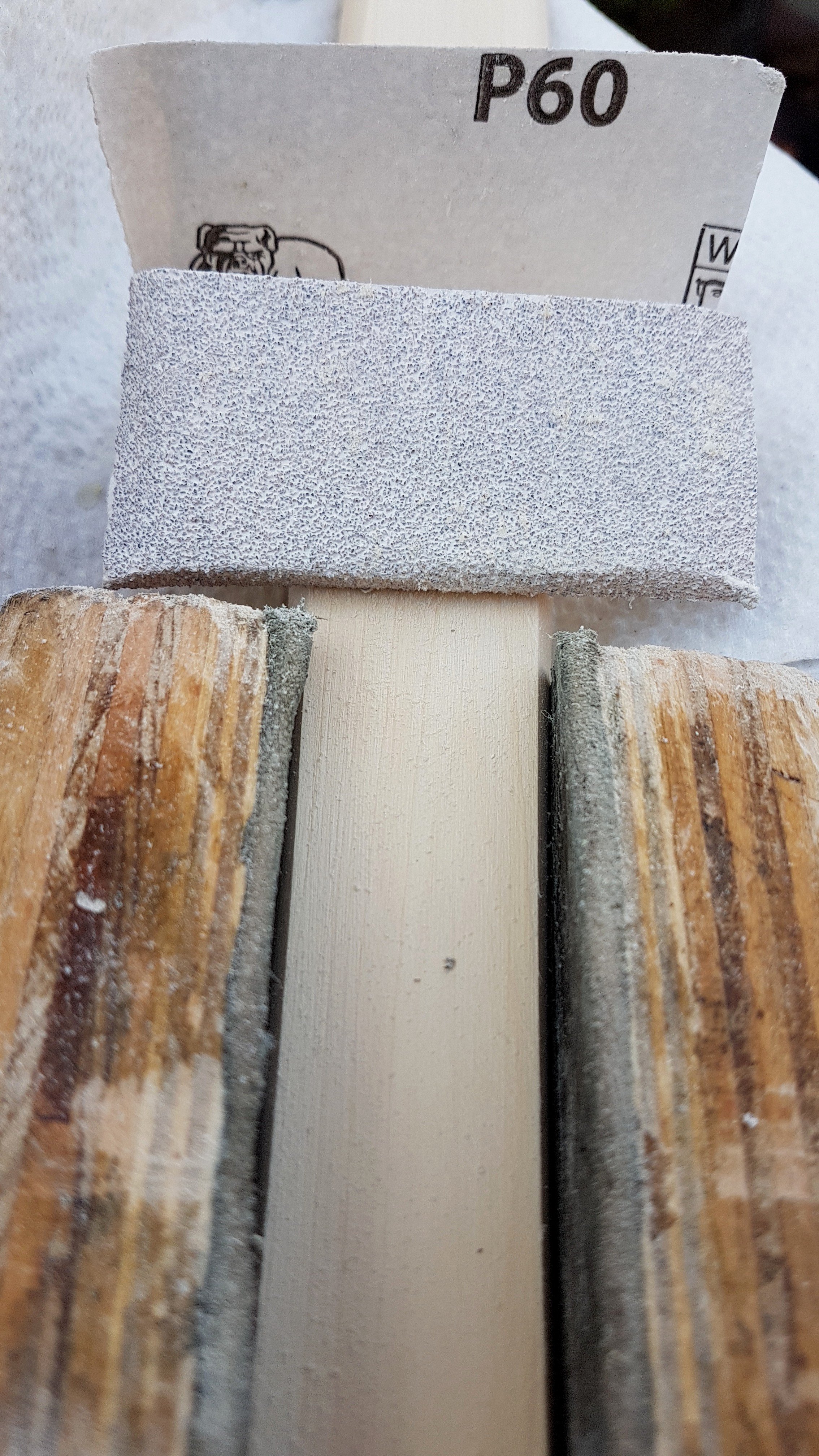

Vorhin habe ich das Bambus-Backing runter gemessert, gefeilt und den Rücken für das neue Backing fertig geschliffen. Beim runterschneiden des Bambus habe ich an mehreren Nodien eine Schwachstelle gefunden, die auch mit dem Riss übereinstimmt und denen der Bambus sich einfach abbrechen läßt. Möglicherweise habe ich den Bambus hier zu dünn gemacht, vielleicht ist der Bereich auch einfach der schächste Bereich. Genau genommen weiß ich es nicht, aber frei nach "Rage against the machine" "know your enemy" kenne ich jetzt zumindest mal die Schachstellen.
Heute mittag wird dann der Bambus abgerichtet und wenn es gut läuft auch heute noch geklebt - mal sehen.
Das Backing grob mit dem Ziehmesser runtergeschnitten
Die Bambusreste mit der groben Feile entfernt
Der Rücken fertig mit 60er Schleifpapier bearbeitet

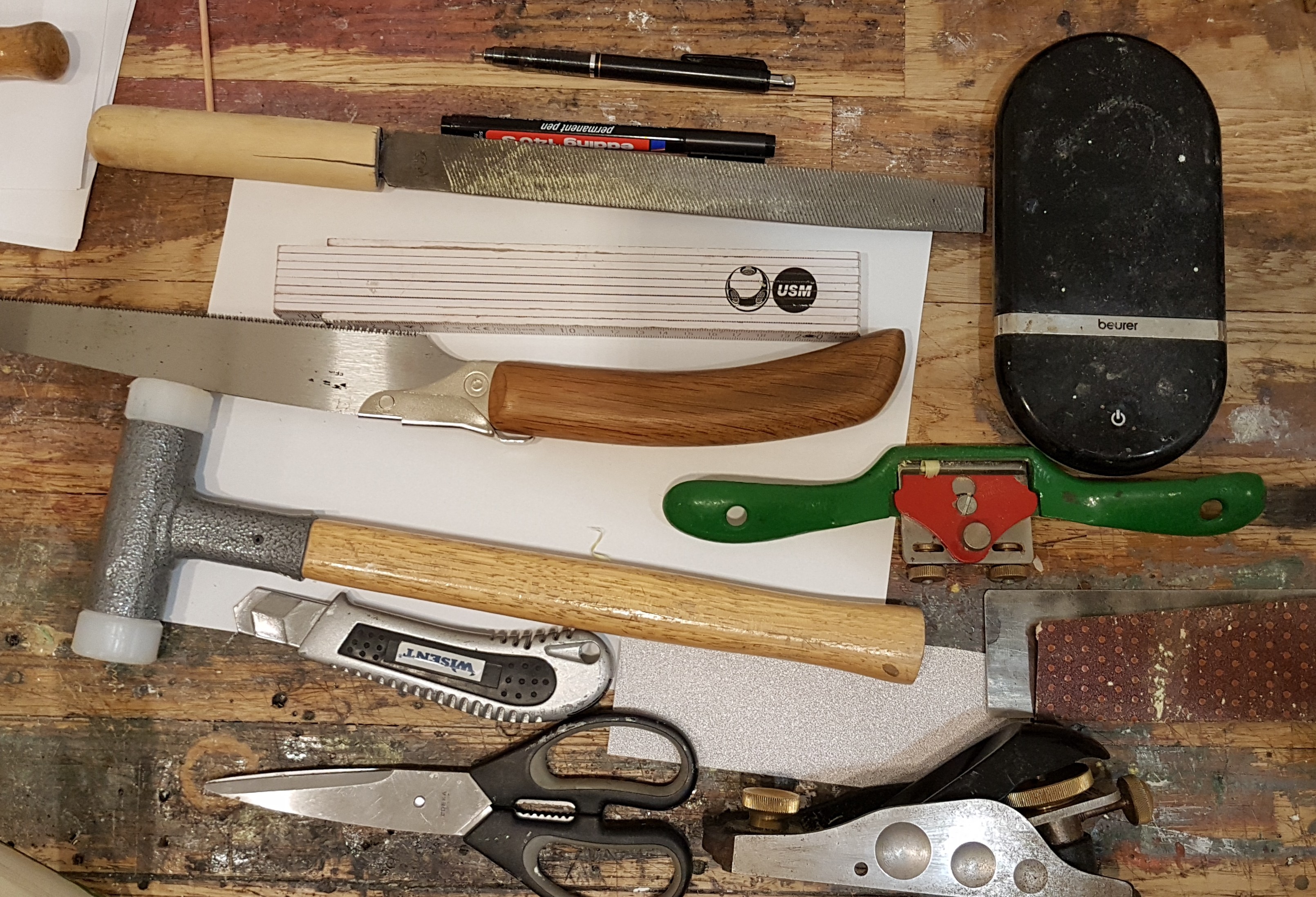

Das heute benutzte Werkzeug

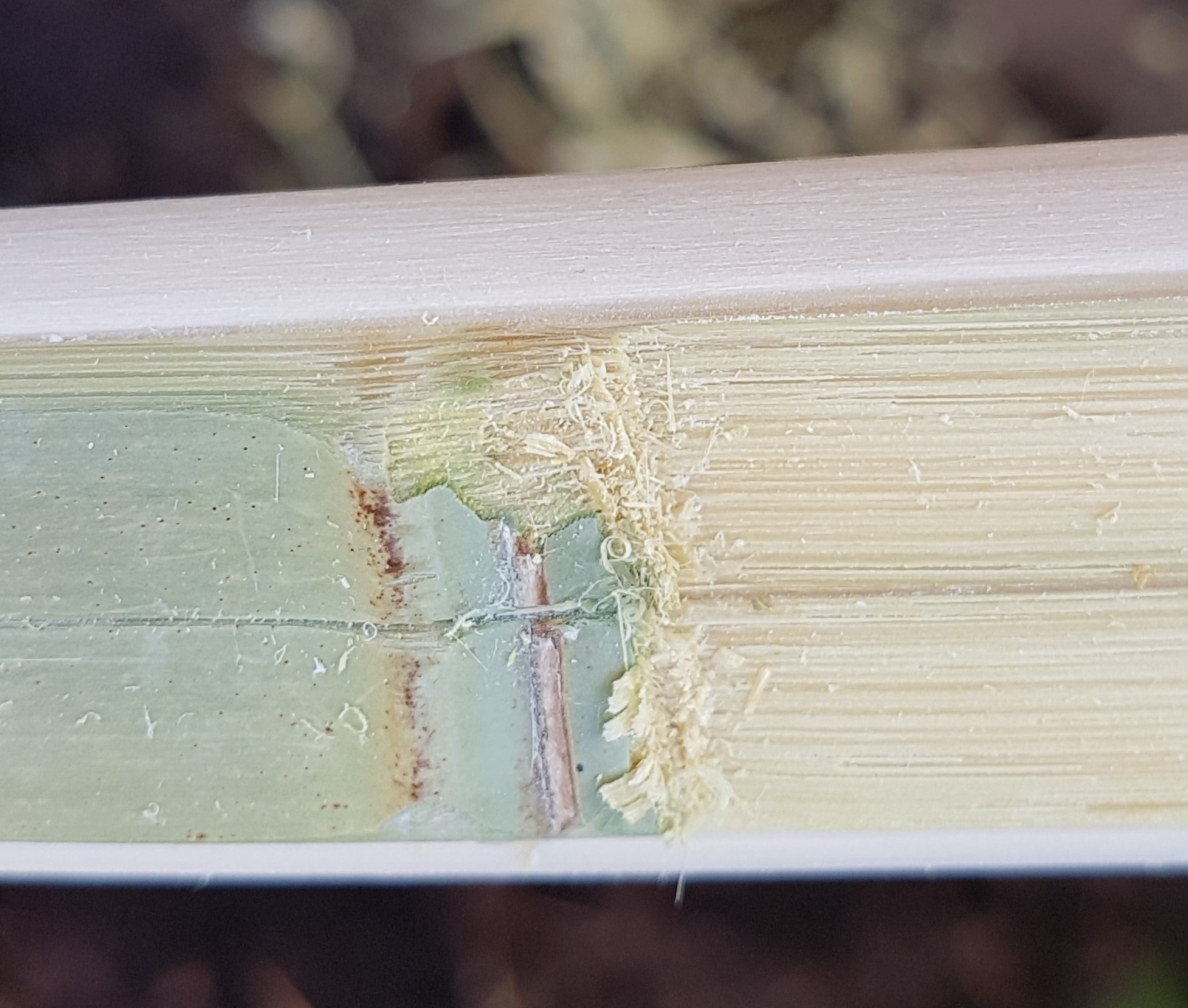

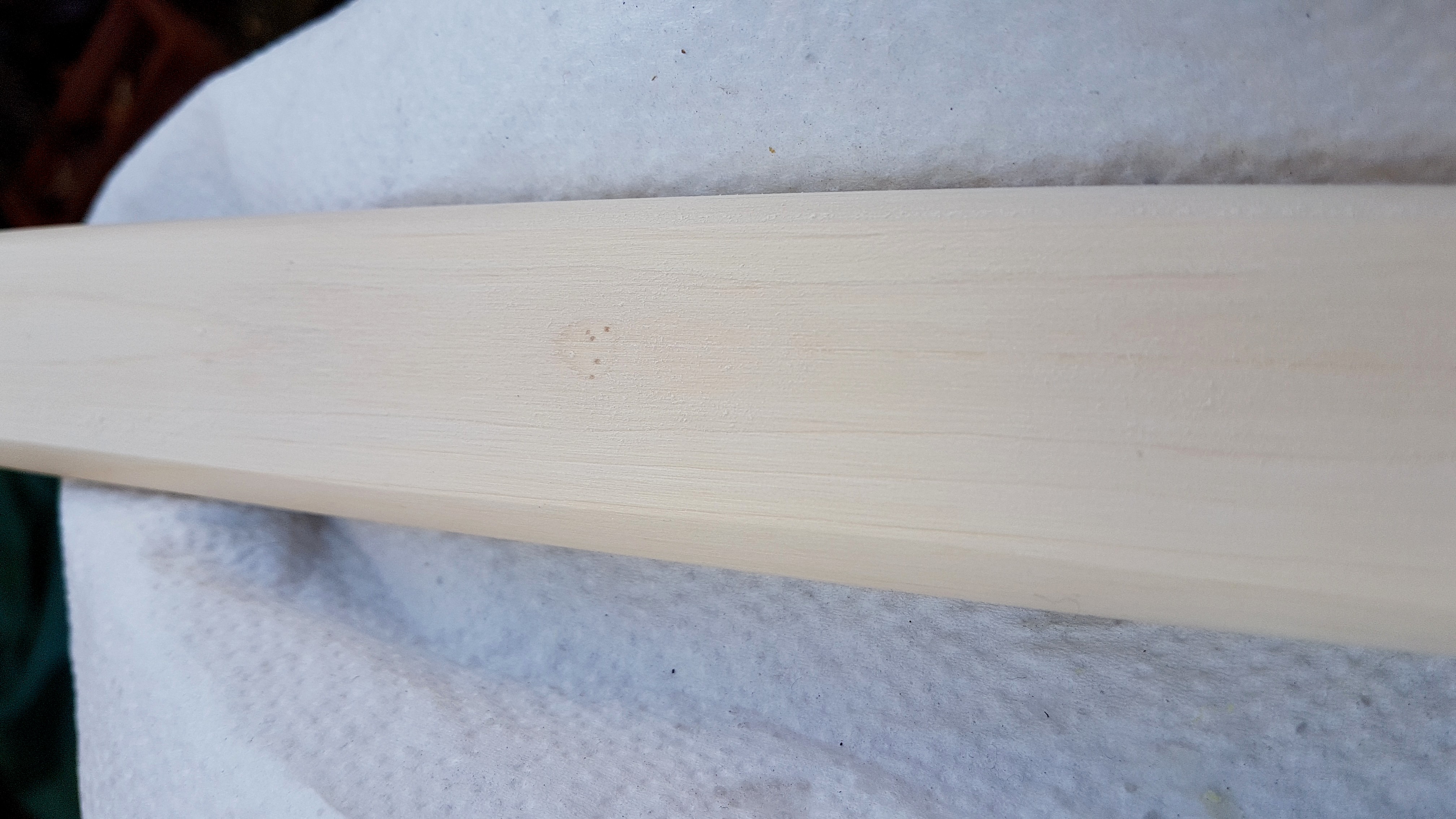

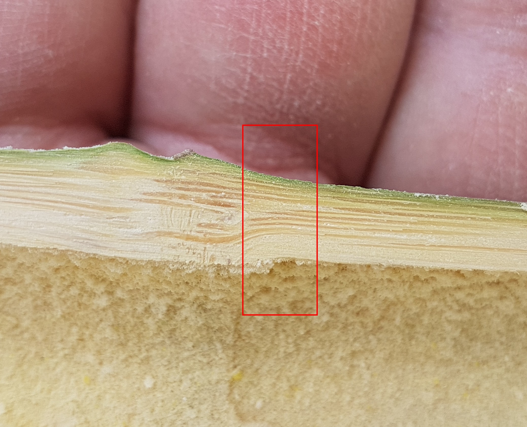

hier sieht man gut wie sich der Bambus fast glatt an der Schwachstelle brechen läßt
Der Bruchbereich an der Nodie. Ich kann keine Auffälligkeit entdecken.

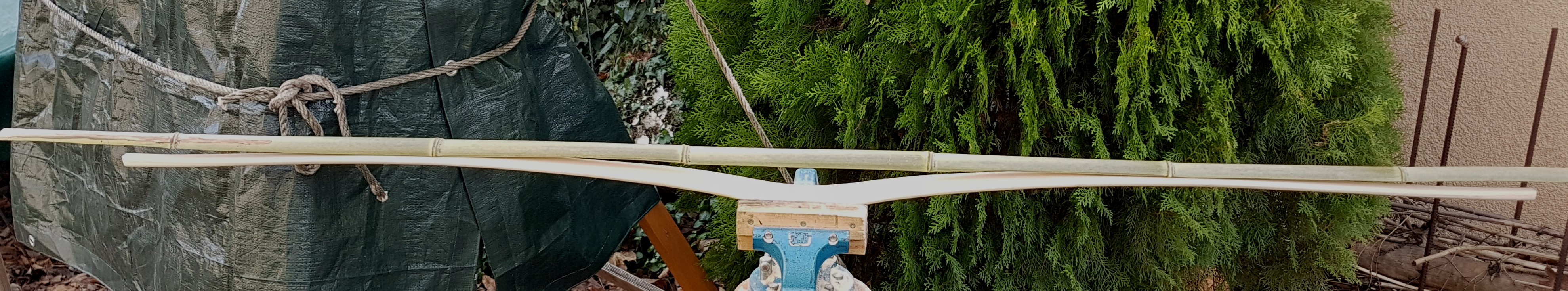

hier mal geschaut wie ich die Nodien am besten in den Bogen lege. Am liebsten hätte ich in der WA-Mitte nur Internodie gehabt, läßt sich aber mit der Bambusstange nicht realisieren

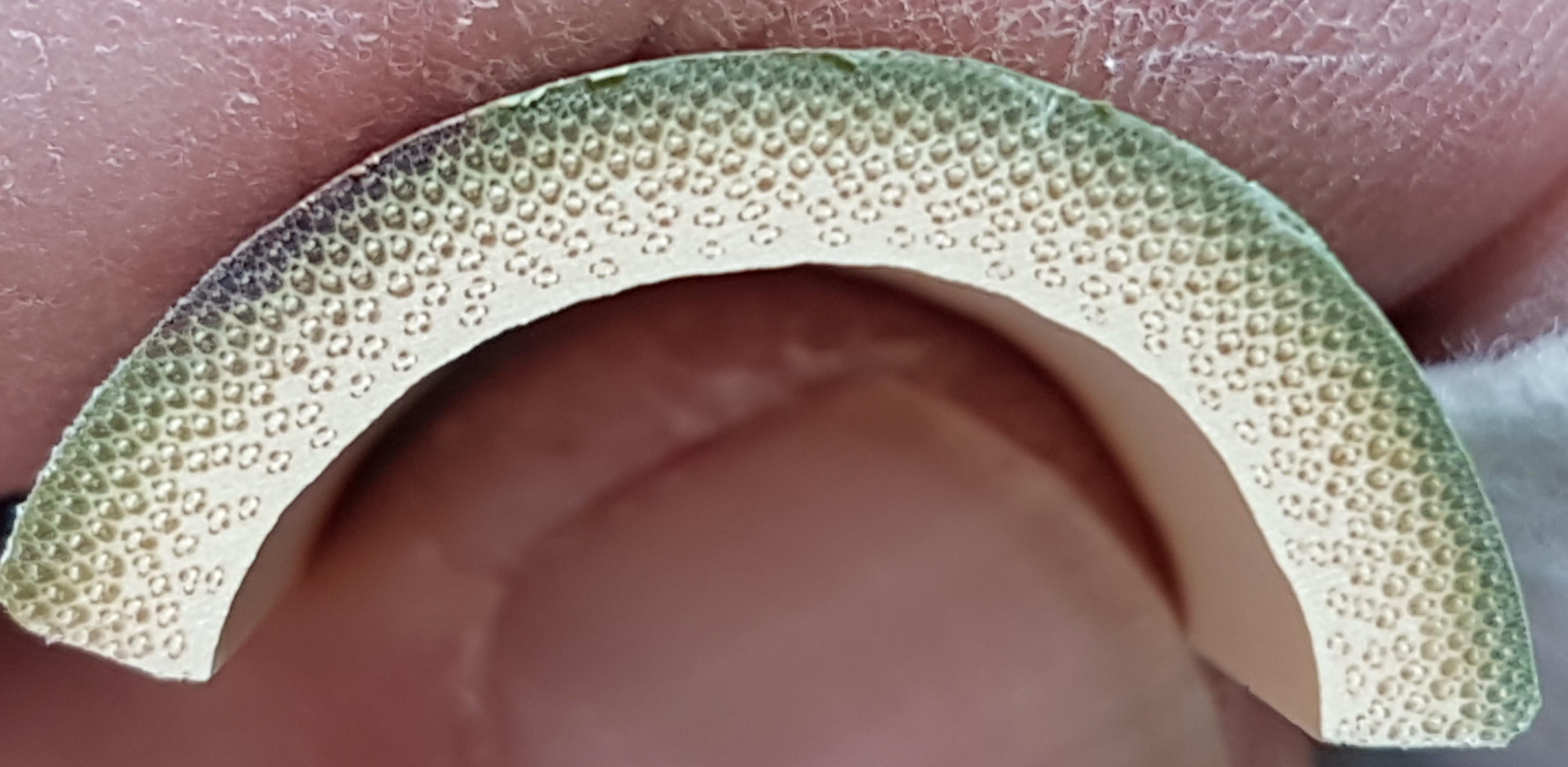

Querschnitt unteres Ende der Bambusstange
Querschnitt oberes Ende der Bambusstange

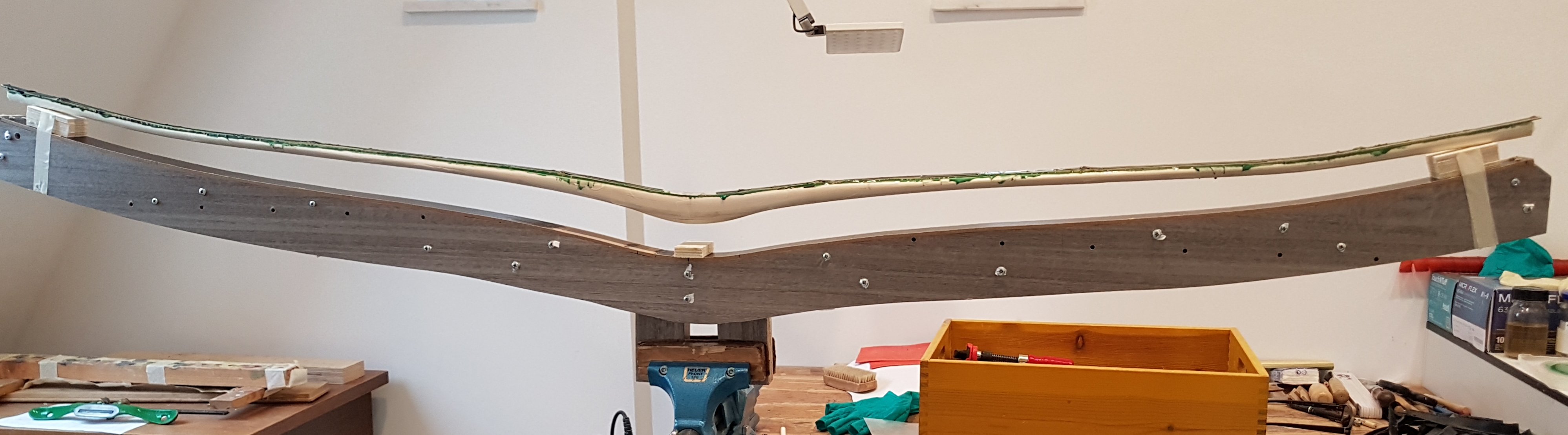

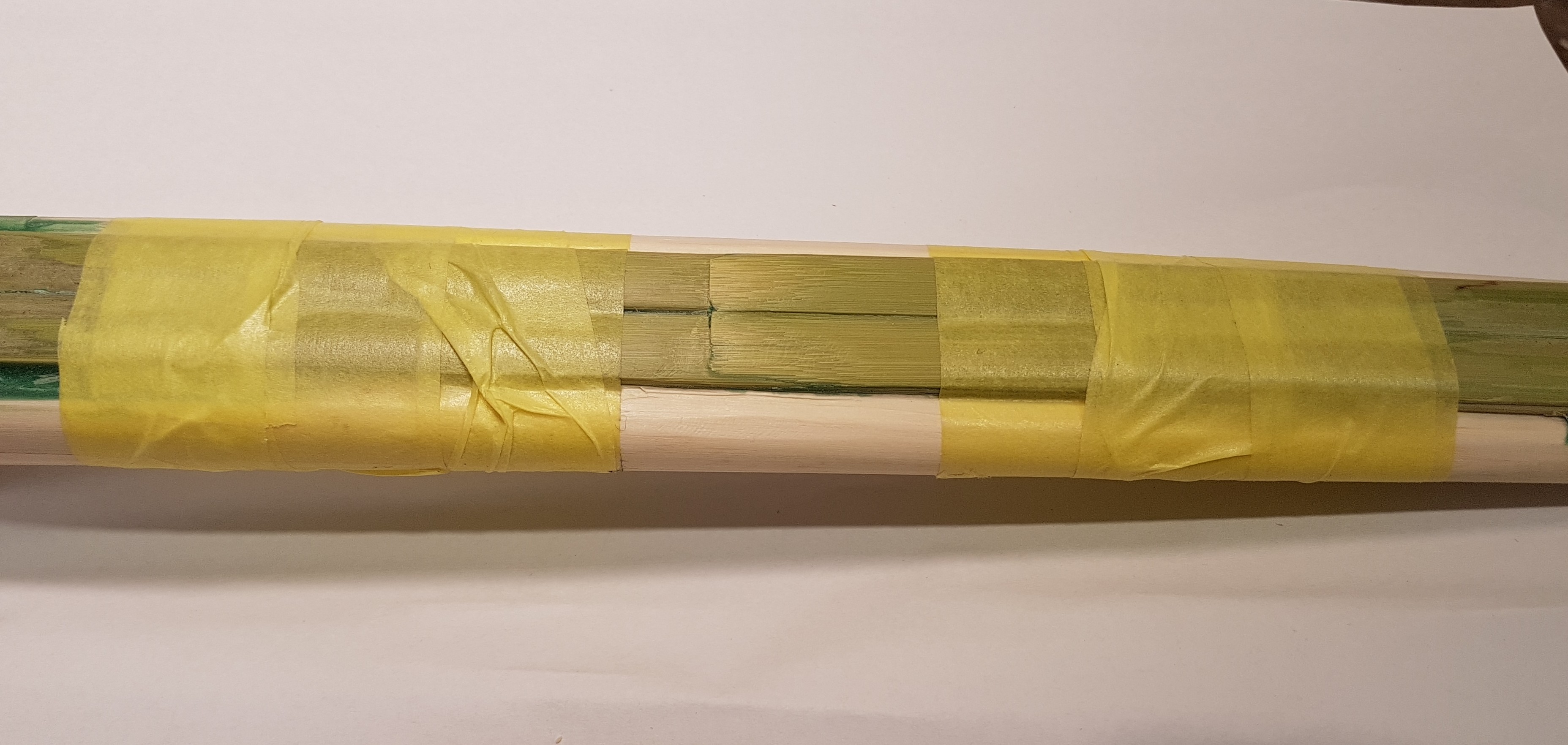

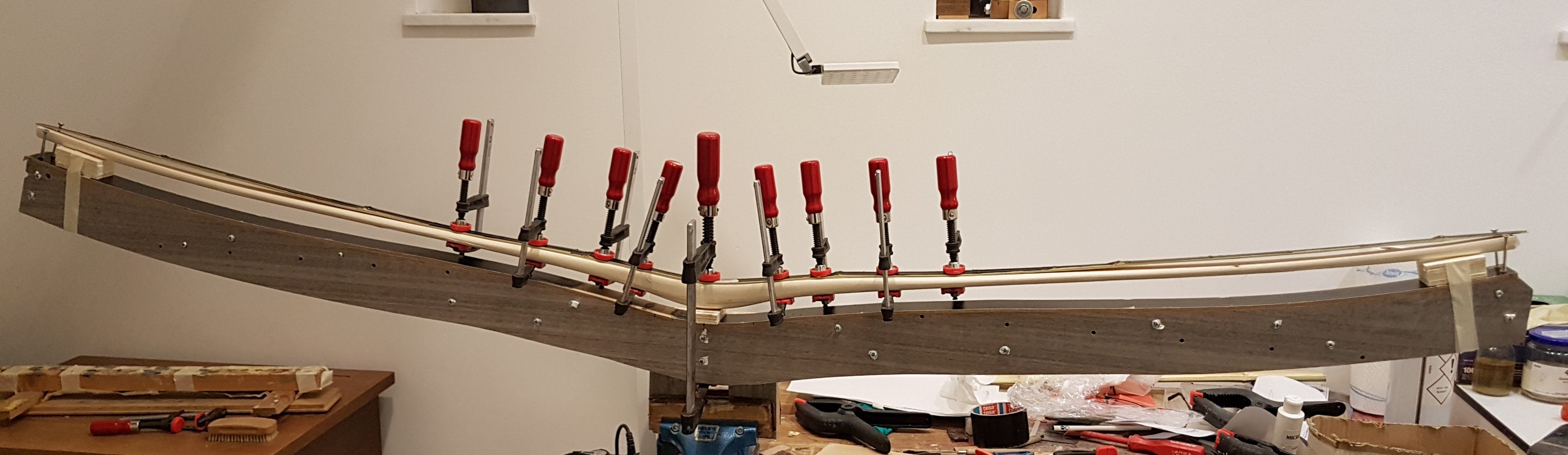

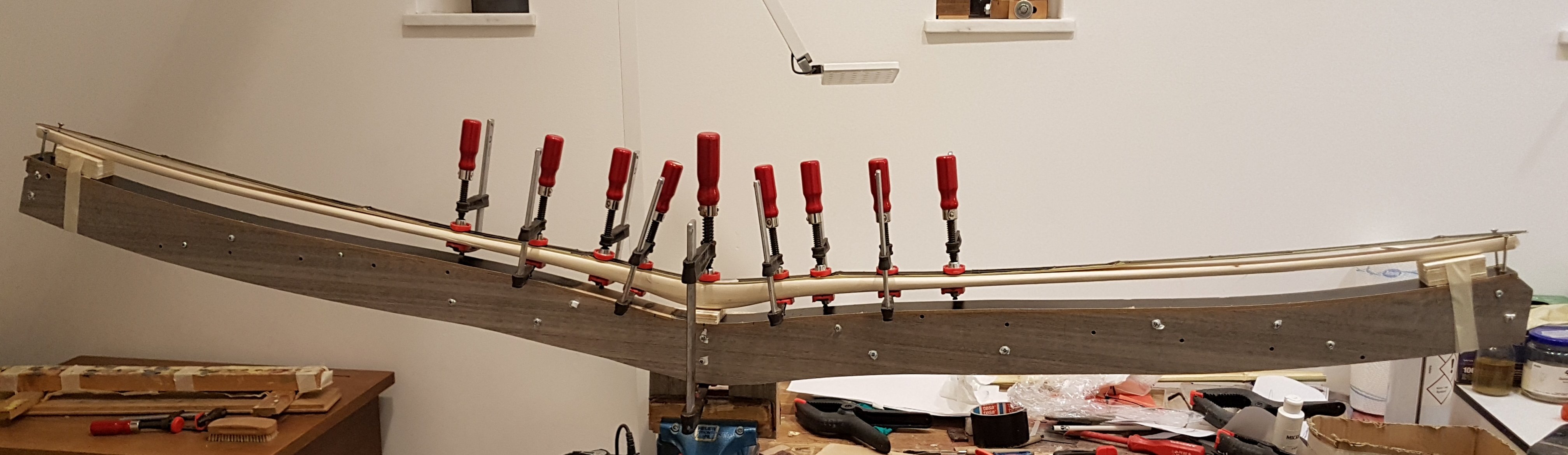

Die Bambusstreifen sind soweit fertig - gefällt mir zwar nicht so gut wie die ersten, aber so isses halt manchmal. Die 2. Bambus-Hälfte war nicht gerade, das heißt ich habe jetzt auch seitliche Wellen im Backing, die ich beim kleben zurecht rücken muss und zusätzlich wird die Mittelfuge breiter werden.

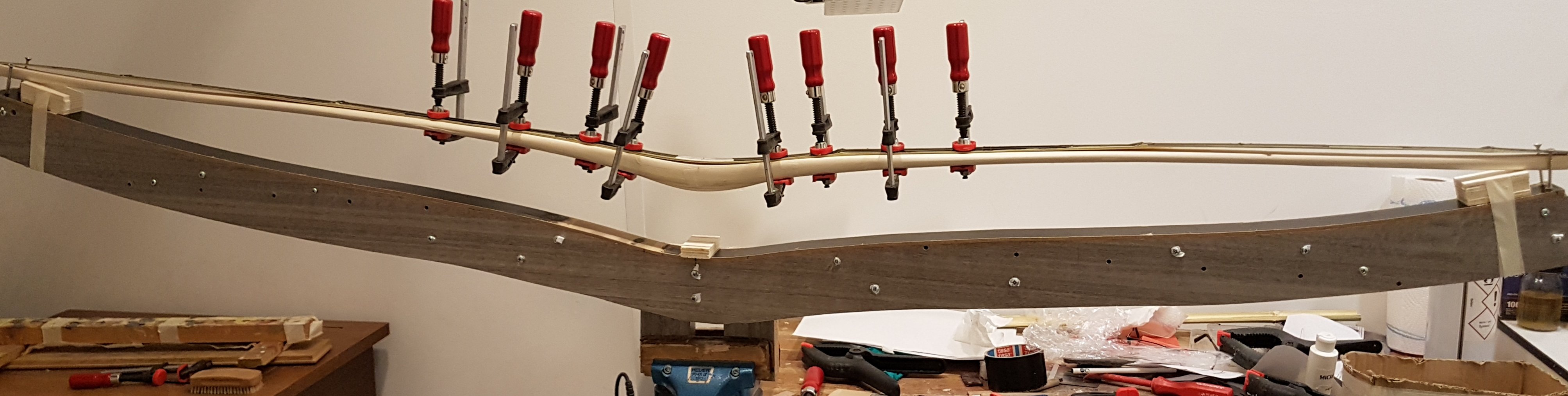

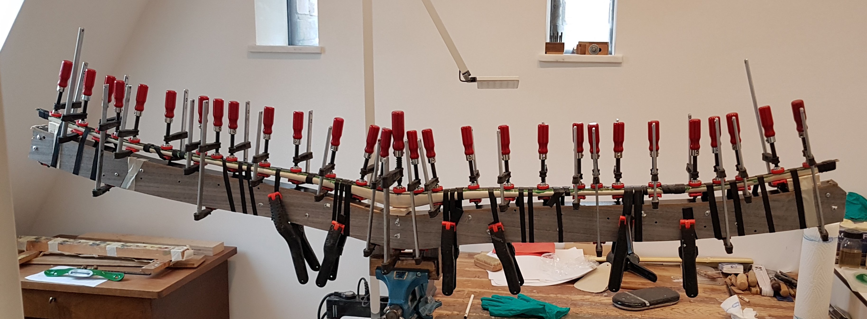

Ich habe zunächst mal ohne Kleber geschaut wie ich das Backing auf den Bogenrohling bekomme und wie ich die Zwingen setzen muss, damit ich das Konstrukt irgendwie noch in die Klebeform bekomme. Zum einen ist jede Menge des ursprünglichen Reflex weg, zum anderen habe ich den zusätzlichen Griffaufbau, der bei der Klebeform nicht berücksichtigt ist. Außerdem ist das Konstrukt jetzt nicht mehr eckig und hat seinen Seitentaper - alles Dinge die es schwierig machen das Backing mittig aufzukleben und das auch noch mit einer Form die nicht richtig passt.
Es wird trotzdem klappen >:)
Hier mal die Fotos vom probezwingen
hier sieht man wieviel vom ursprünglichen Reflex mittlerweile weg ist.
So sollte das dann morgen in die Form passen

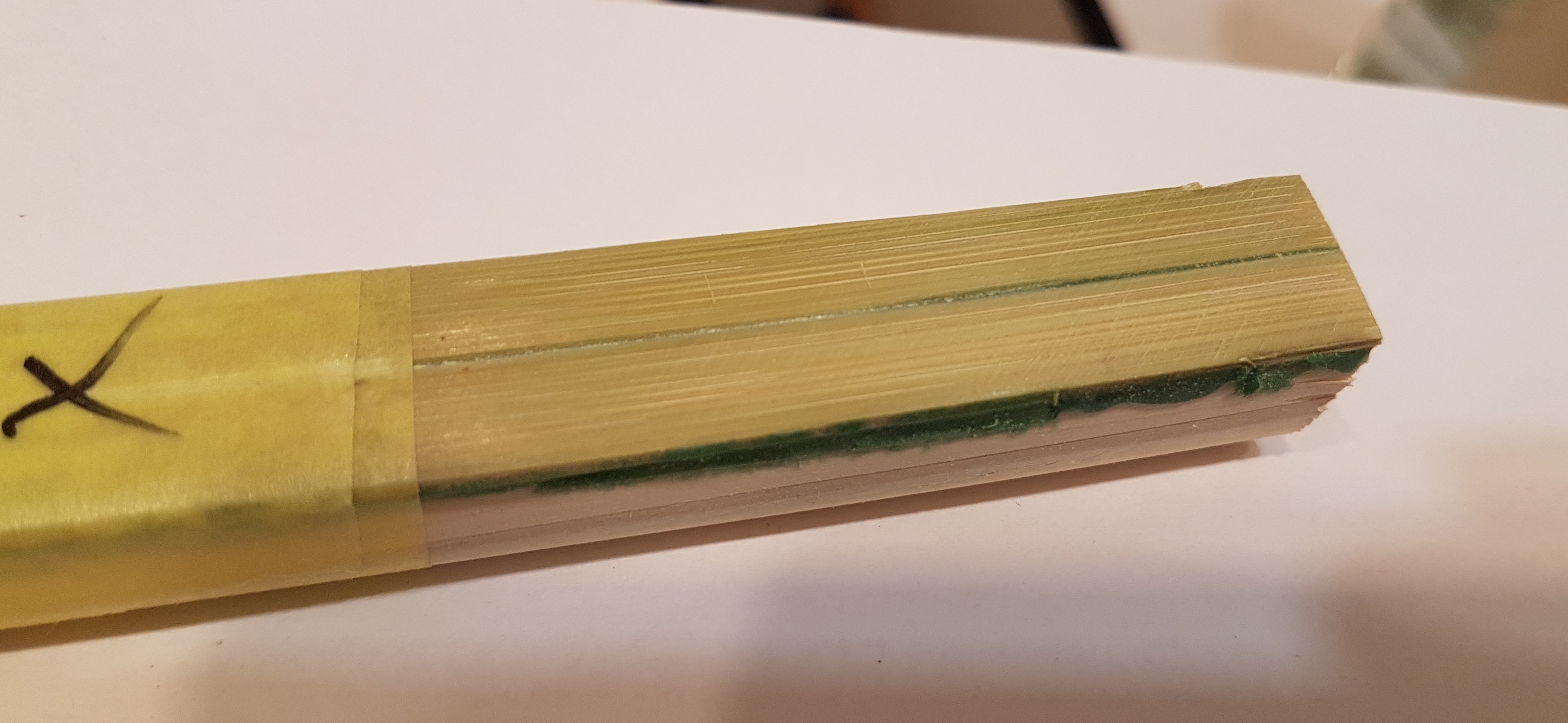

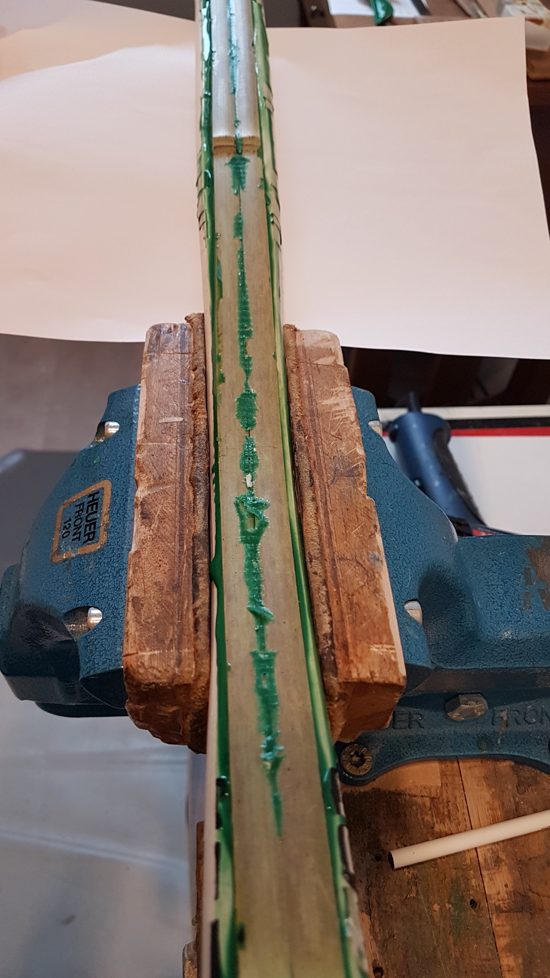

Das neue Backing ist geklebt, ging besser als befürchtet (aber nur aufgrund der vorherigen Trockenübung ;) )
Dieses Mal mit eingefärbtem Epoxid. Wenn schon die Mittelfuge zwischen den beiden Bambusstreifen deutlich sichtbar sein wird, dann wenigstens mit Farbe

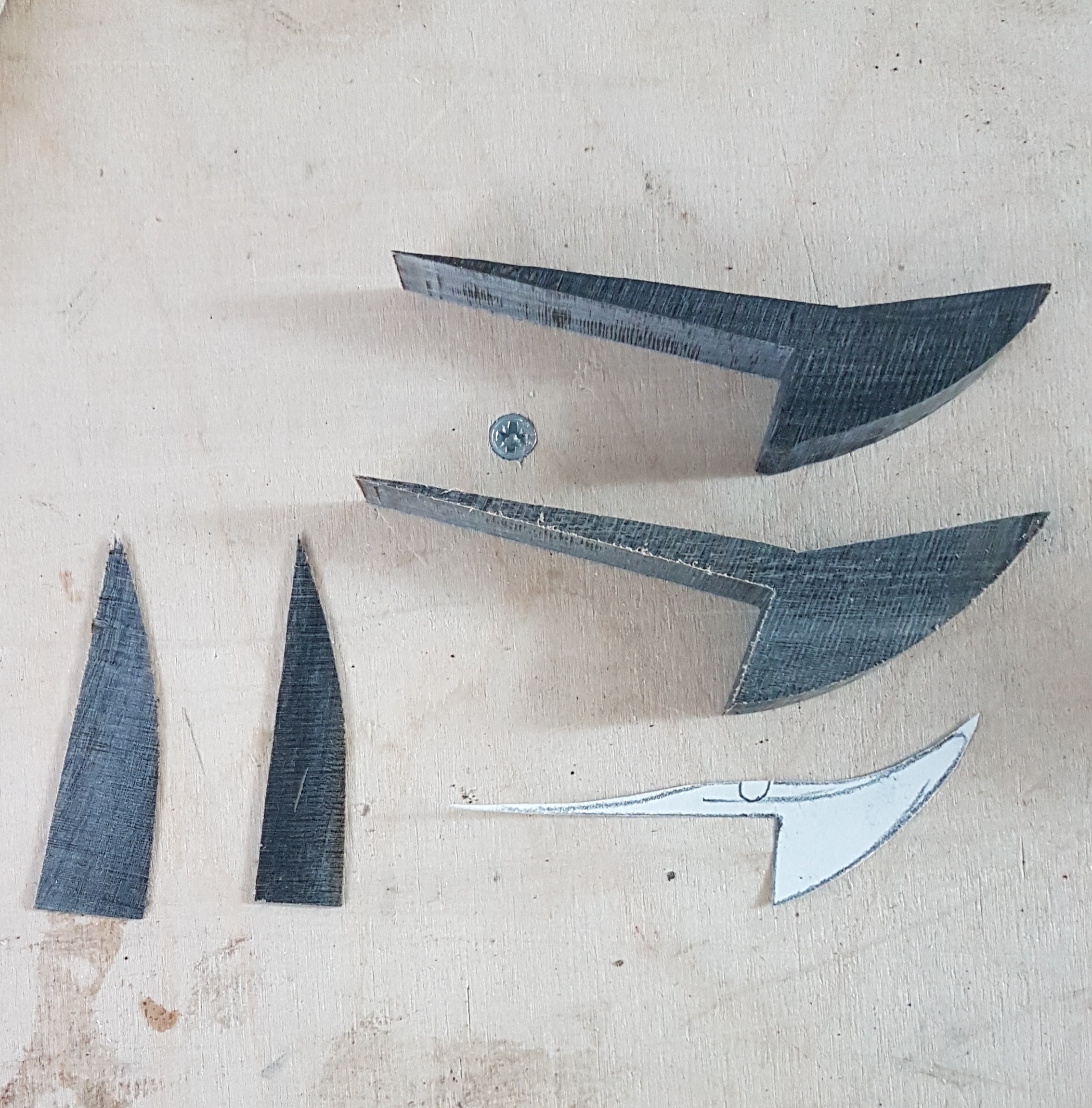

Jetzt habe ich mal noch 2 Hornteile für die Nockoverlays und 2 dünne Plättchen für einen arrowpass (1× ist Reserve. Diese dünnen Plättchen gehen beim schleifen gern mal kaputt).
Unten sieht man meine Handskizze für die Nockteile 😈

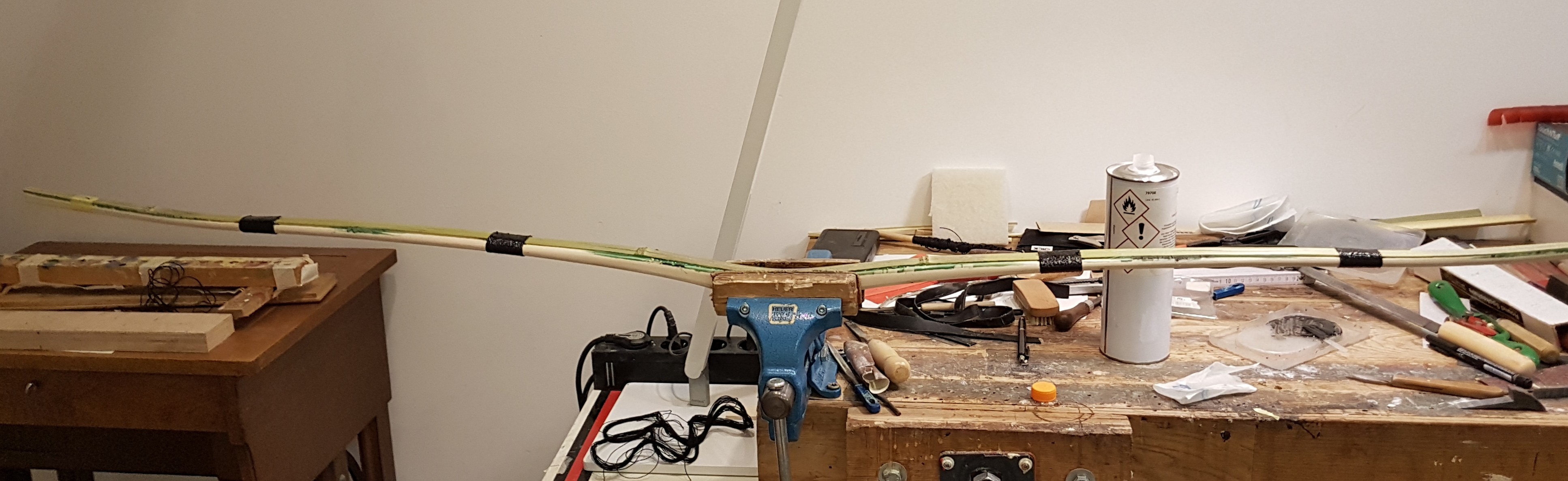

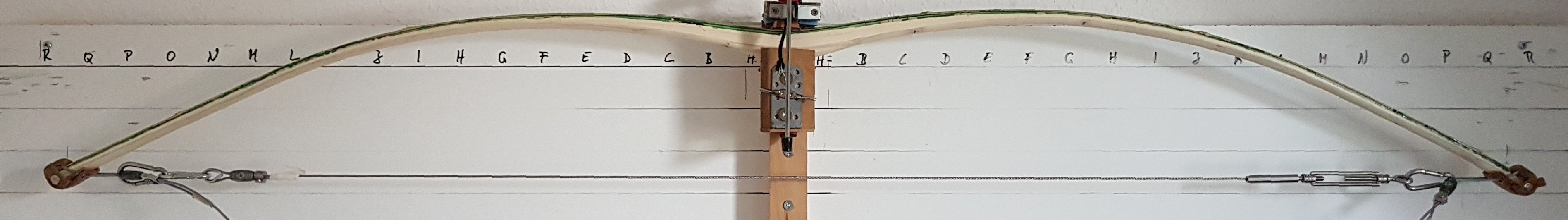

Gerade eben alles entzwungen und Klebeband entfernt. Danach kam das Konstrukt gleich auf meine Einbiegewand und auf Standhöhe. Und natürlich musste ich auch gleich mal schauen wie das Ding biegt. Beim Zuggewicht hat sich praktisch nichts verändert, also ca. 60#@28". Ich habe vorsichtig bis ca. 28" gezogen, bis es wieder leise geknistert hat. Die gleiche Stelle möchte nicht mitspielen. Dann werde ich die Stelle zum mitmachen zwingen >:) >:)
Chirurg hat geschrieben: 02.02.2024, 13:29 oder im Bereich der Nodien ein 10 cm langes dünnes Bambusplättchen (bds. ganz dünn auslaufend) kleben……
So werde ich das machen, danke für den Vorschlag, nur werde ich die Überplattung länger machen. Ein Reststück vom Bambus ist noch übrig, mit 2 Internodien mit jeweils ca. 30 cm Länge. Daraus kann ich 4 Plättchen machen.
direkt nach dem abspannen
durch die Lücken gepresster Kleber
einbiegen auf'm Board
die Standhöhe
die Standhöhe

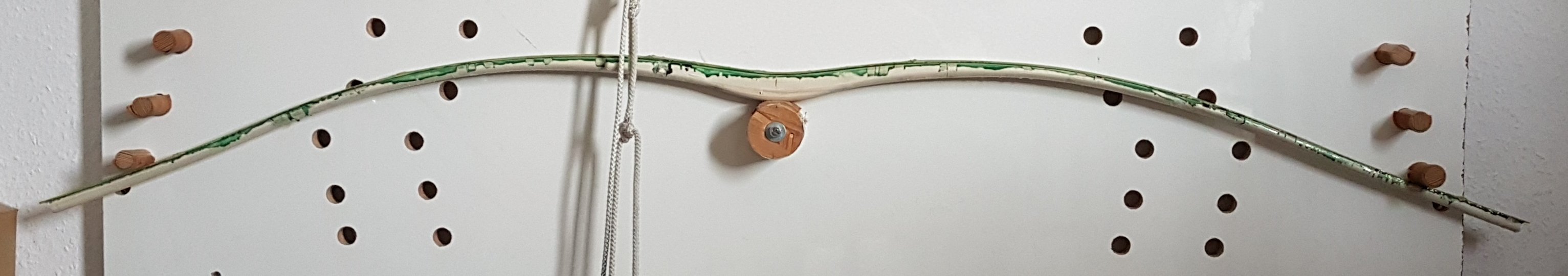

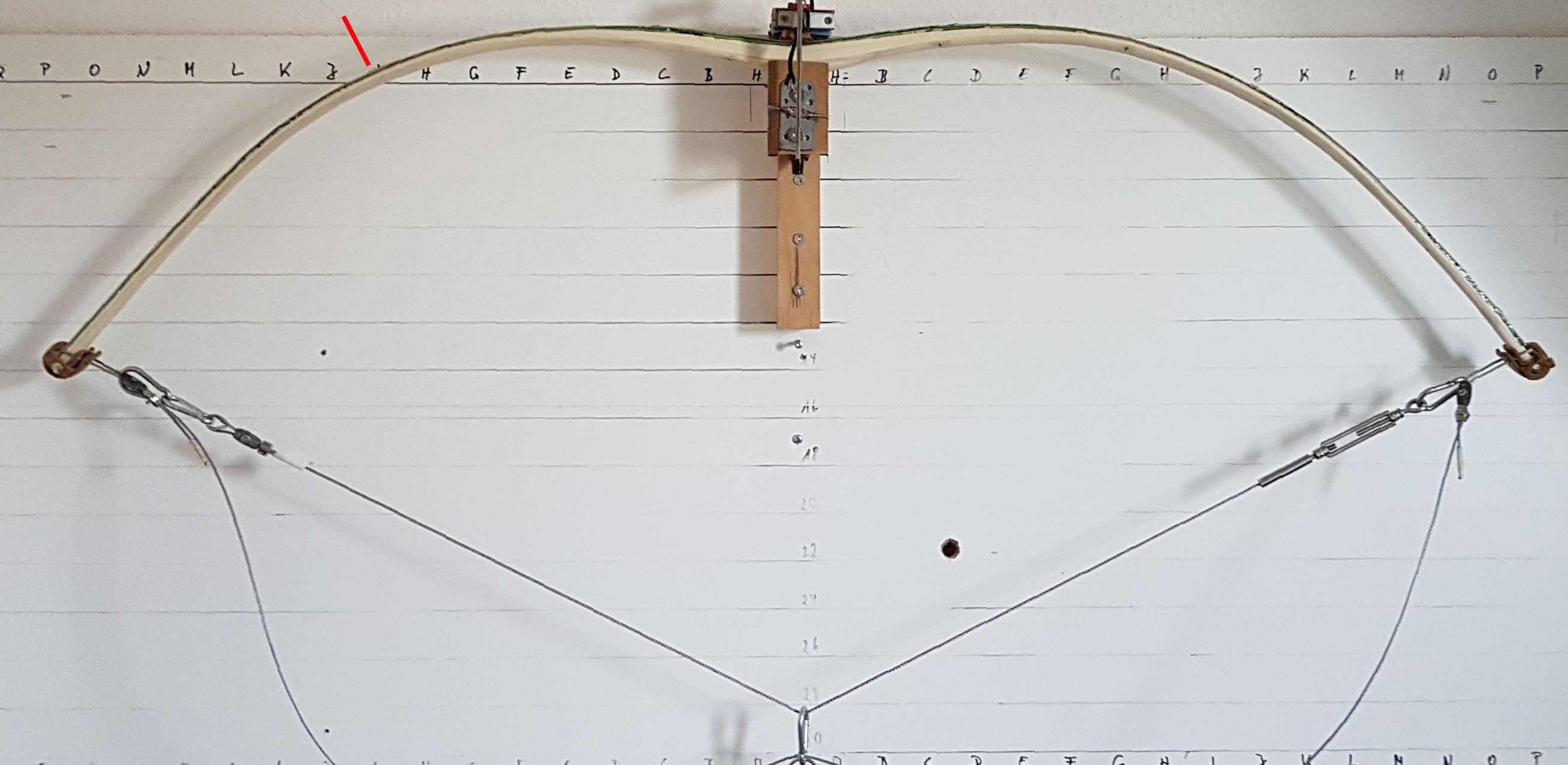

ca. 28 Zoll Auszug, bei K gibt es wohl eine Schwachstelle, dafür biegt es an der betroffenen Nodie zu wenig (die rote Markierung)
der kleine Riss
der kleine Riss

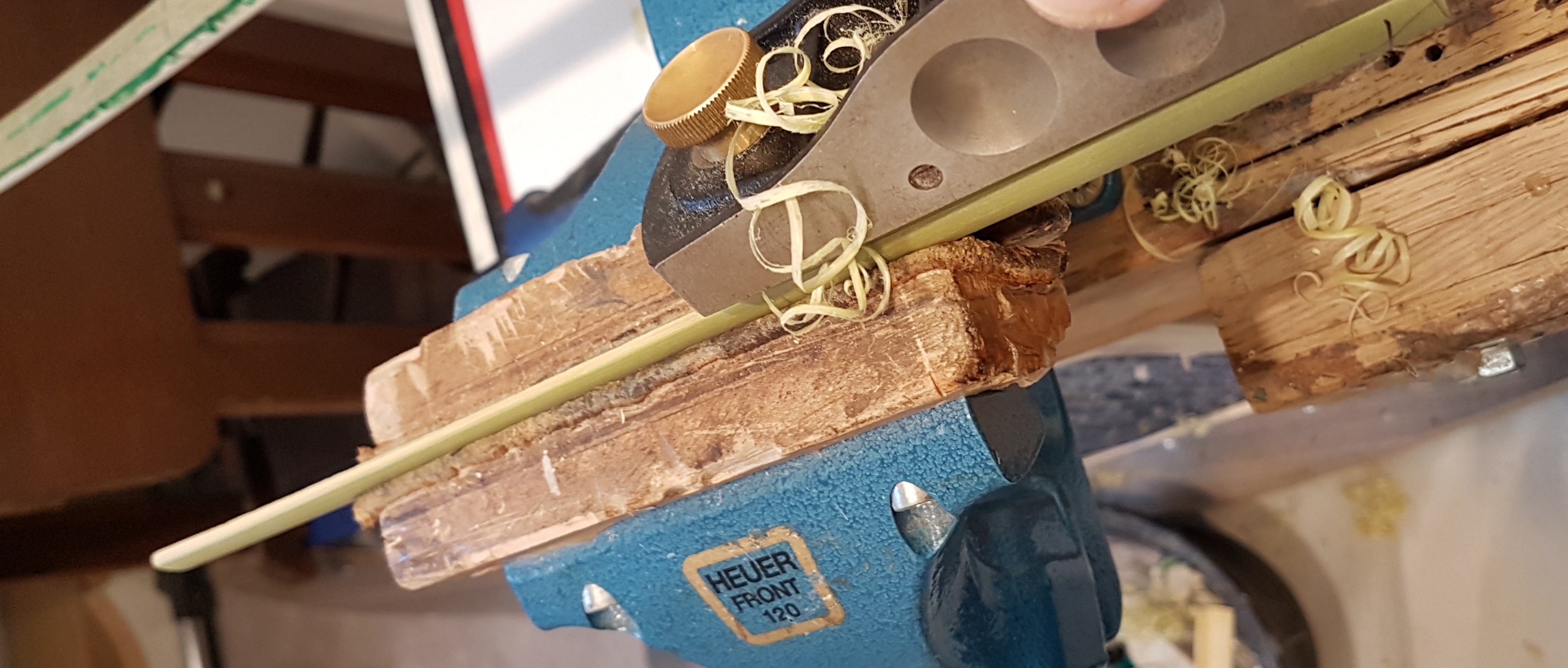

Nächste Runde Bambusstreifen für den Nodienbereich herstellen. Praktischerweise hatte ich noch ein weiteres Reststück von der Bambusstange. Damit könnte ich nochmal 4 Streifen herstellen, falls weitere Nodienbereich versagen oder die jetzt geklebten Bereich zu stark werden und ich andere Bereiche verstärken muss. Ich glaube aber nicht dass die griffnahen Nodien versagen, dafür ist dort zu wenig Biegung. Genauso wie an den nocknahen Nodien.
Bambusrest mit dem Cutter teilen.
Bambusstreifen auf Breite hobeln
Bambusstreifen auf Brett gezwungen um auf Dicke zu hobeln. Eine Markierung in der Mitte ist sehr hilfreich.

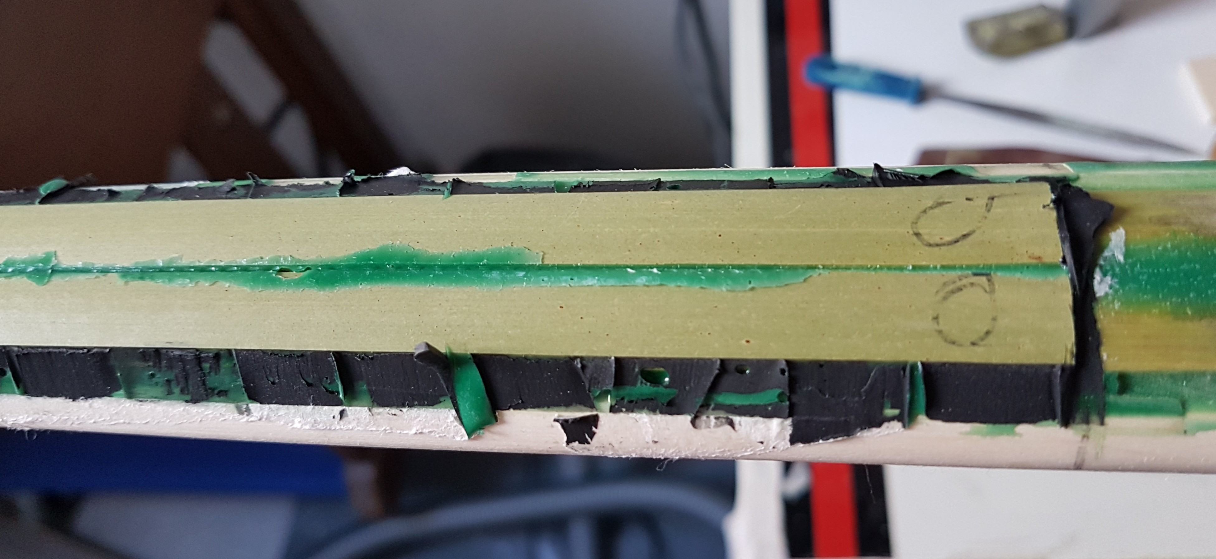

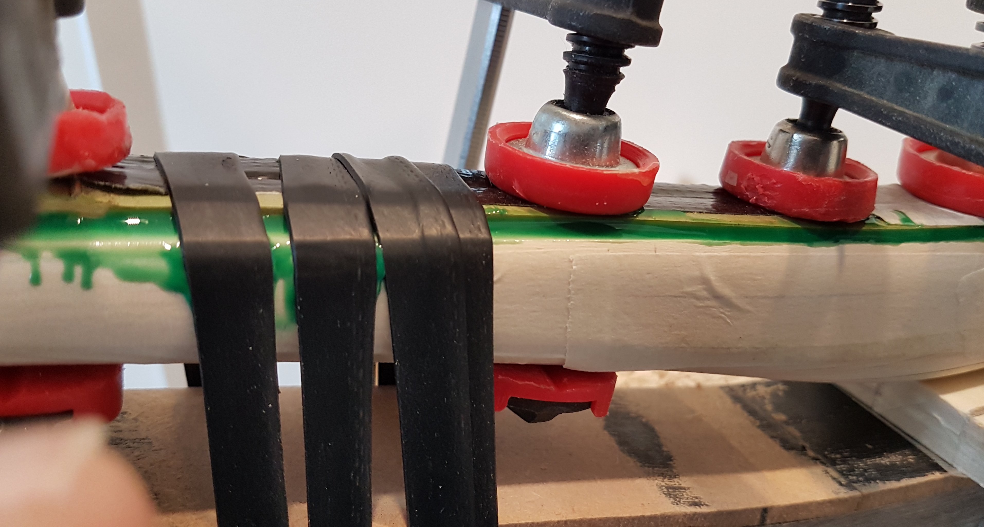

Heute habe ich die aufgeklebten Bambusstreifen ausgepackt. Nie wieder werde ich einen Fahrradgummi für eine mit Epoxid geklebte Sache benutzen. Das Dreckszeug klebt zusammen mit Epoxid wie blöd >:(
Seitlich neben den Streifen habe ich mühsam die Epoxid-Gummi Bestandteile entfernt, dann die Übergänge der Bambusstreifen zum vorhandenen Bogenrücken angefeilt und schließlich in den Wickelbereichen die Wachs-Silikatschicht des Bambus entfernt.

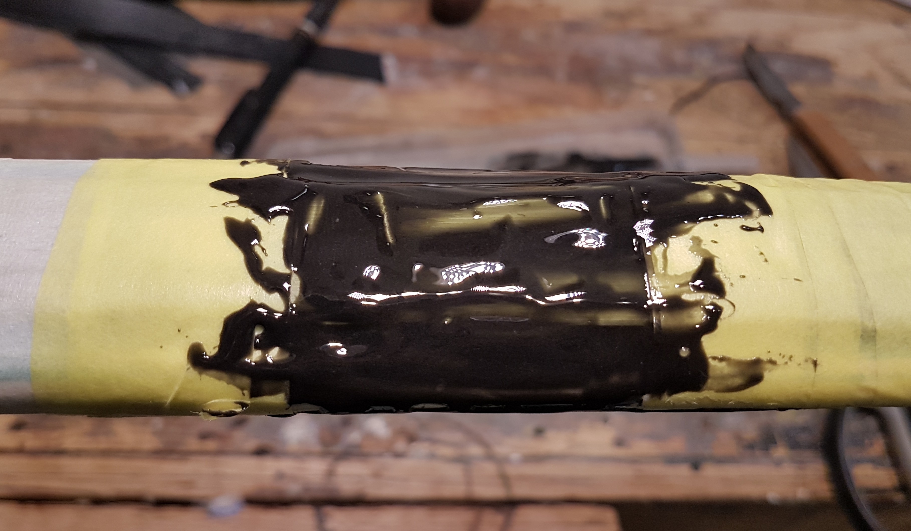

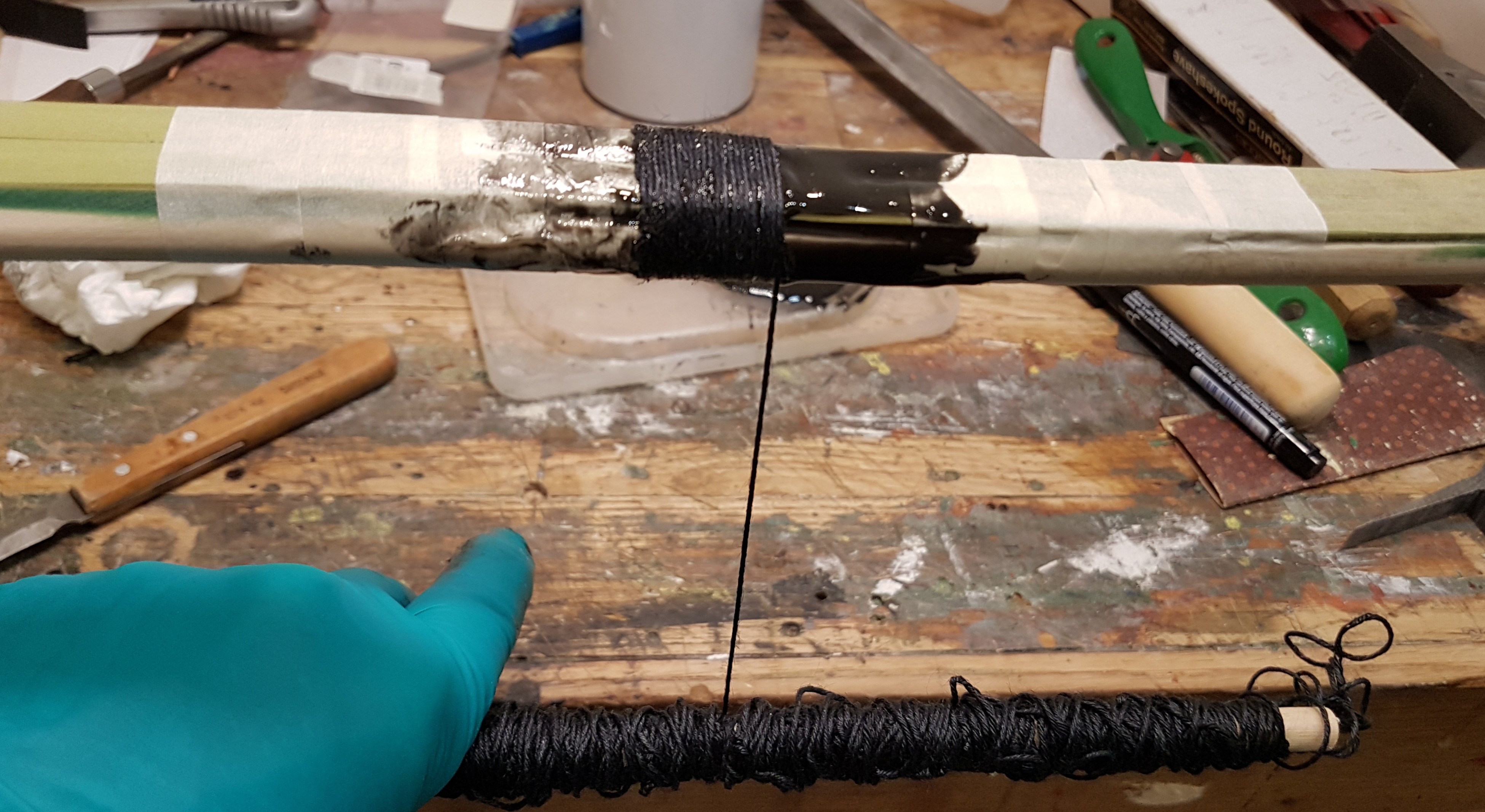

Dann alles gut abgeklebt und schwarzes Epoxid auf die Wickelbereiche geschmiert. Anschließend wurde mit hochfestem, japanischen Hanfzwirn gewickelt, die Wicklungen mit Epoxid eingeschmiert und abgeföhnt.
Danach gleich das Klebeband entfernt und überschüssiges Epoxid mit Aceton bestmöglich entfernt.
Außerdem hab ich bei der Gelegenheit gleich noch die Nockoverlays geklebt.
Fahrradschlauchreste unlösbar auf Epoxid

Epoxid aufs Holz geschmiert
Wicklung anbringen
Wicklung anbringen
Wicklung in Epoxid eingelassen

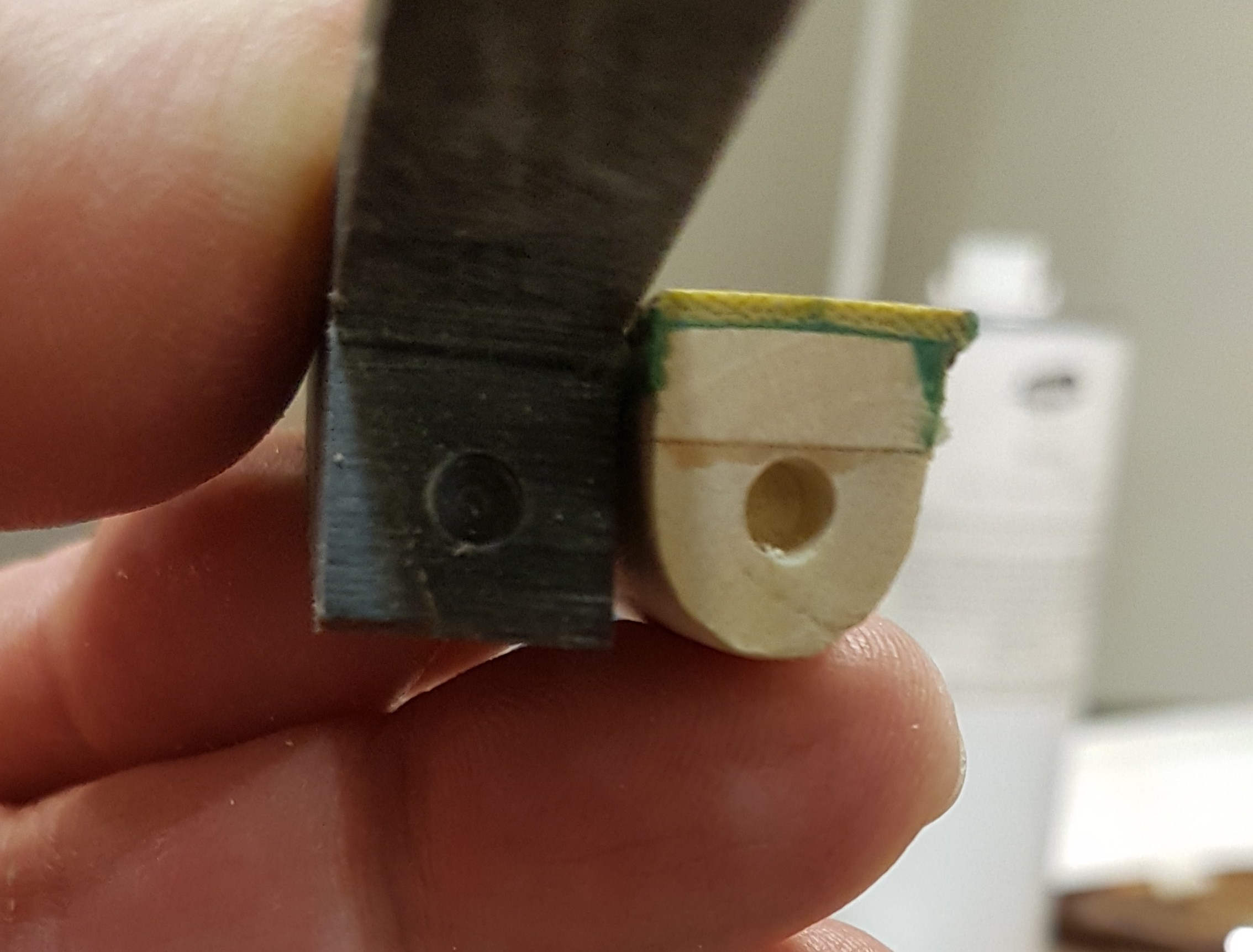

Ins Overlay und das WA-Ende habe ich 4 mm Löcher gebohrt, damit das Epoxid beide Teile bei der stumpfen Verbindung besser halten kann
