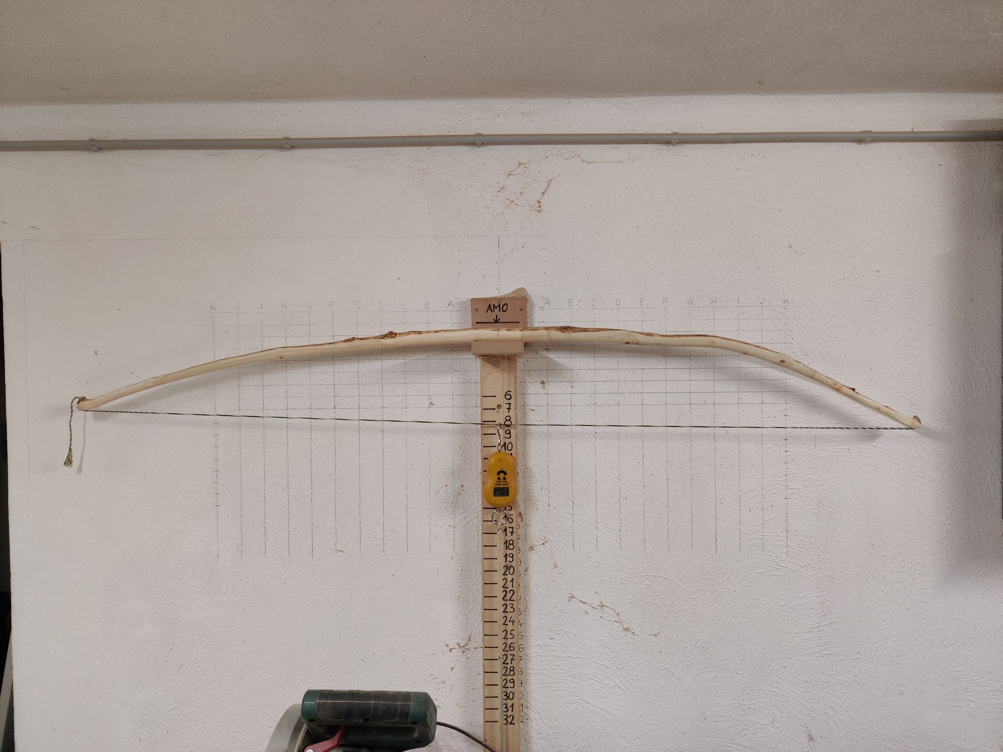

Die letzten beiden Tage hab ich etwas getillert bis ich auf 50#@24" war und bin dann heute morgen mal 50 Pfeile schießen gegangen.
Danach hab ich noch bis 50#@26" weiter getillert. Soweit alles gut, nur beim Tiller tu ich mir schwer ihn einzuschätzen. Rechts wirkt er mir auf den letzten 20cm noch sehr steif obwohl ich da schon mehrfach drüber gegangen bin aber da ist er ja auch leicht Reflex und hat 2 Äste. Deshalb werd ich es wohl vorsichtshalber so lassen.

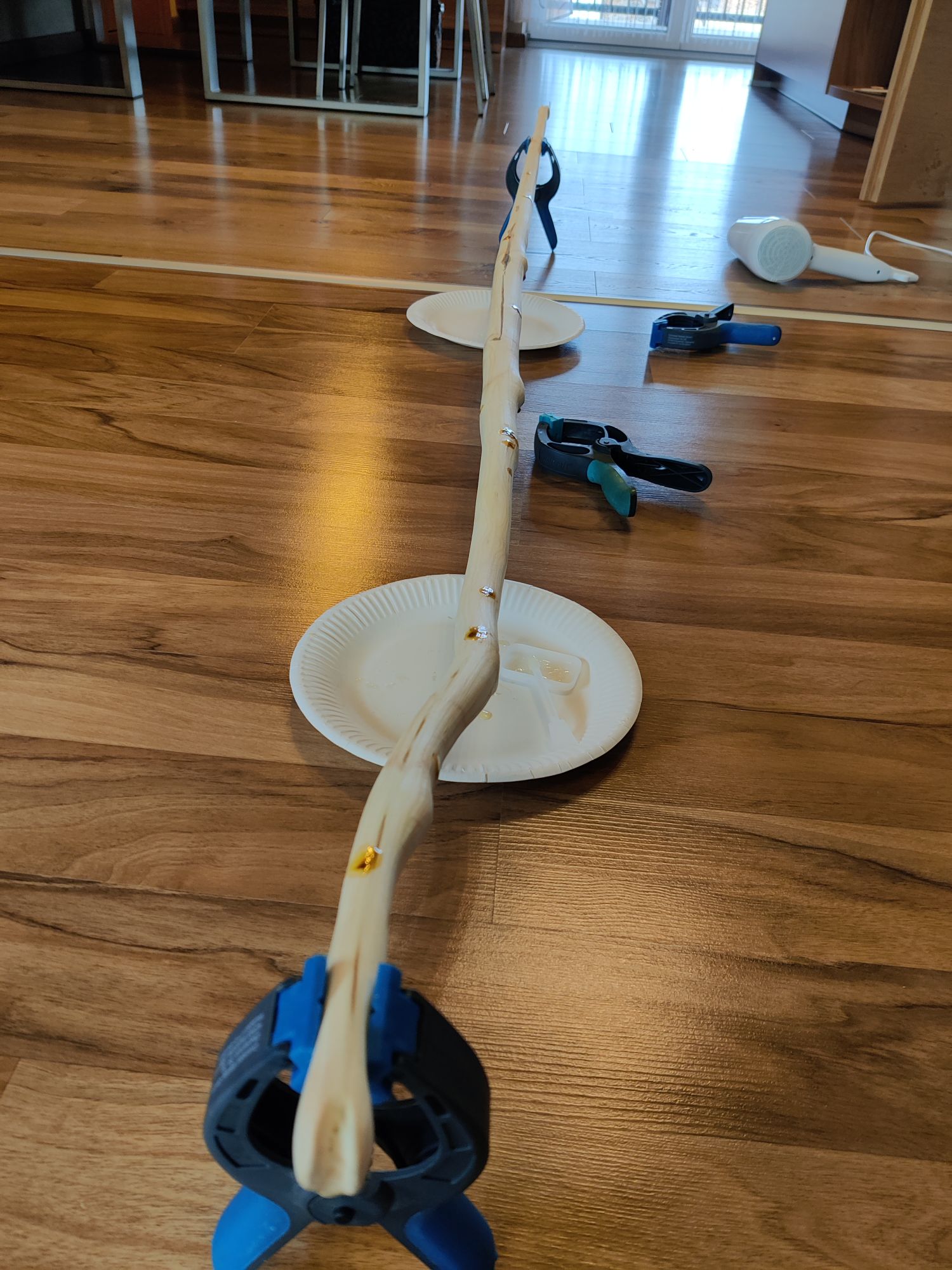

Jetzt hab ich noch alle verbliebenen Äste und Risse die noch zum Vorschein gekommen sind gefüllt. Langsam wird's mir stressig 😂
Ich brauch noch ne Sehne, Feinschliff und Finish und bin mir nicht sicher ob ich morgen überhaupt richtig Zeit finde. Heute kann ich ja wegen des Klebers höchstens noch die Sehne machen. 🥴

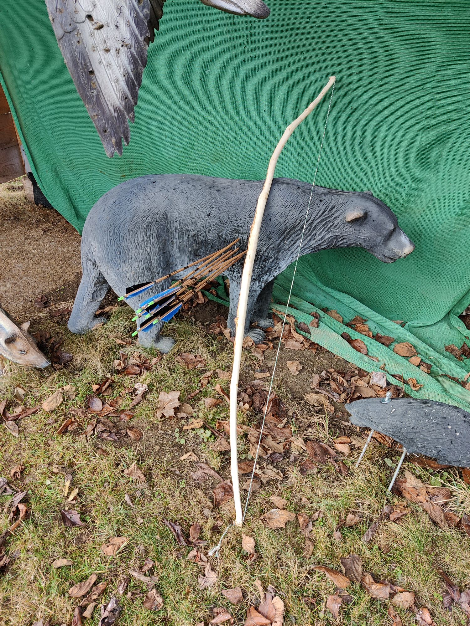

PS: Einschießen mit Bogenbauerknoten hällt auch auf nem Ast 😉
Beiträge: 6750
Hat gedankt: 267 Mal
Hat Dank erhalten: 389 Mal
Re: Saplingbow 16, Bogenbas, Kirsche
Bogenbas hat geschrieben: 10.02.2024, 14:06 Heute kann ich ja wegen des Klebers höchstens noch die Sehne machen. 🥴
HLP auf 180° C und 5 Min. auf die Klebestellen, abkühlen lassen und weiter machen. 👍

Tiller sieht für mich ok aus, ist halt ein echt krummes Ding und hat noch sehr viel Zuggewicht.

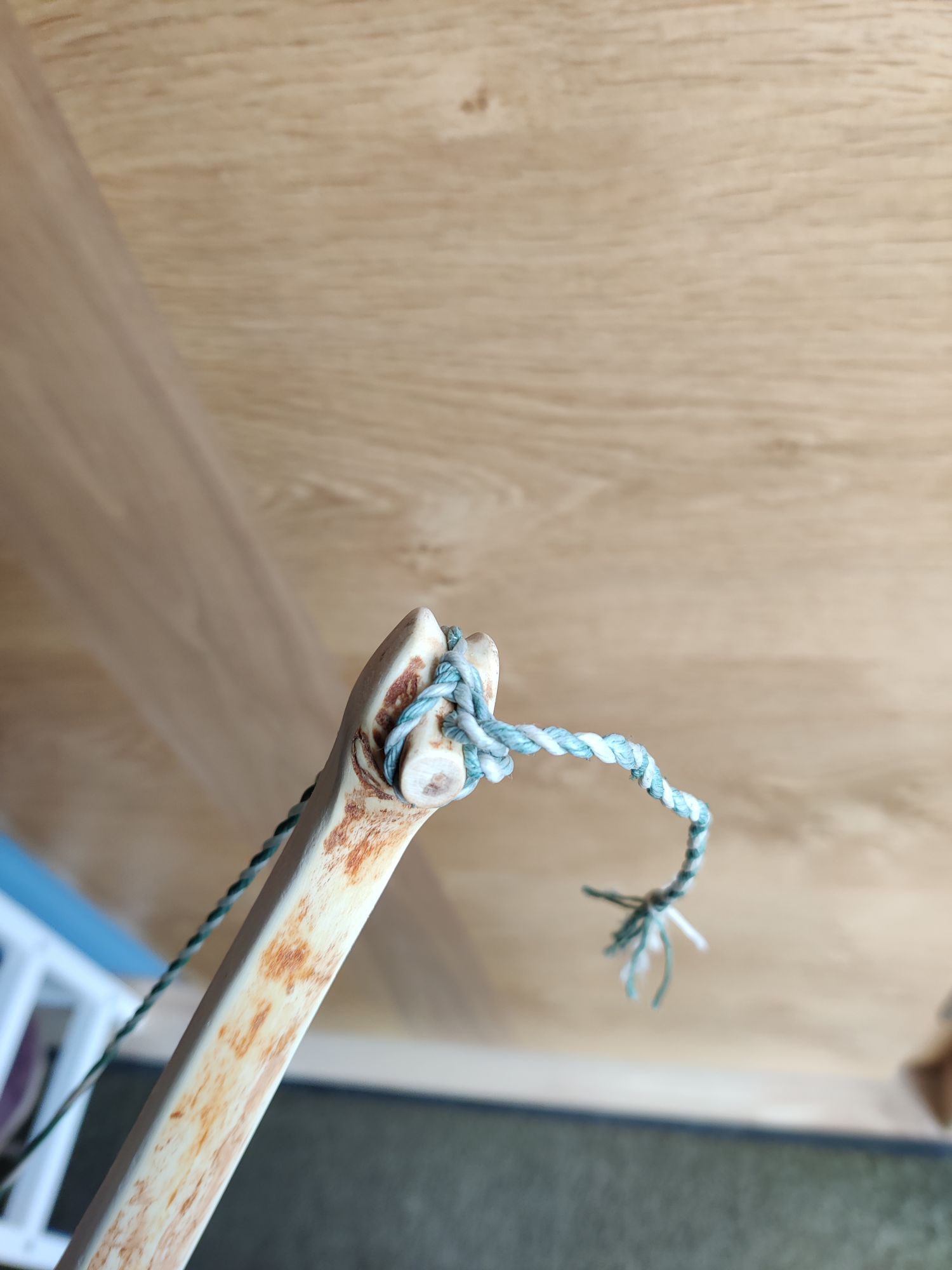

Ich hab jetzt am Abend noch ne Sehne gemacht, mit den kleinsten Öhrchen die ich je gesehen hab 😂.

Auch ein netter Bogen. Die Nockgestaltung gefällt mir besonders gut, aber auch sonst macht der Bogen ne gute Figur.

Tolle Idee mit den Nocken und super umgesetzt! 😊

Die nocken sind genial 😍 schöner Bogen 👍
