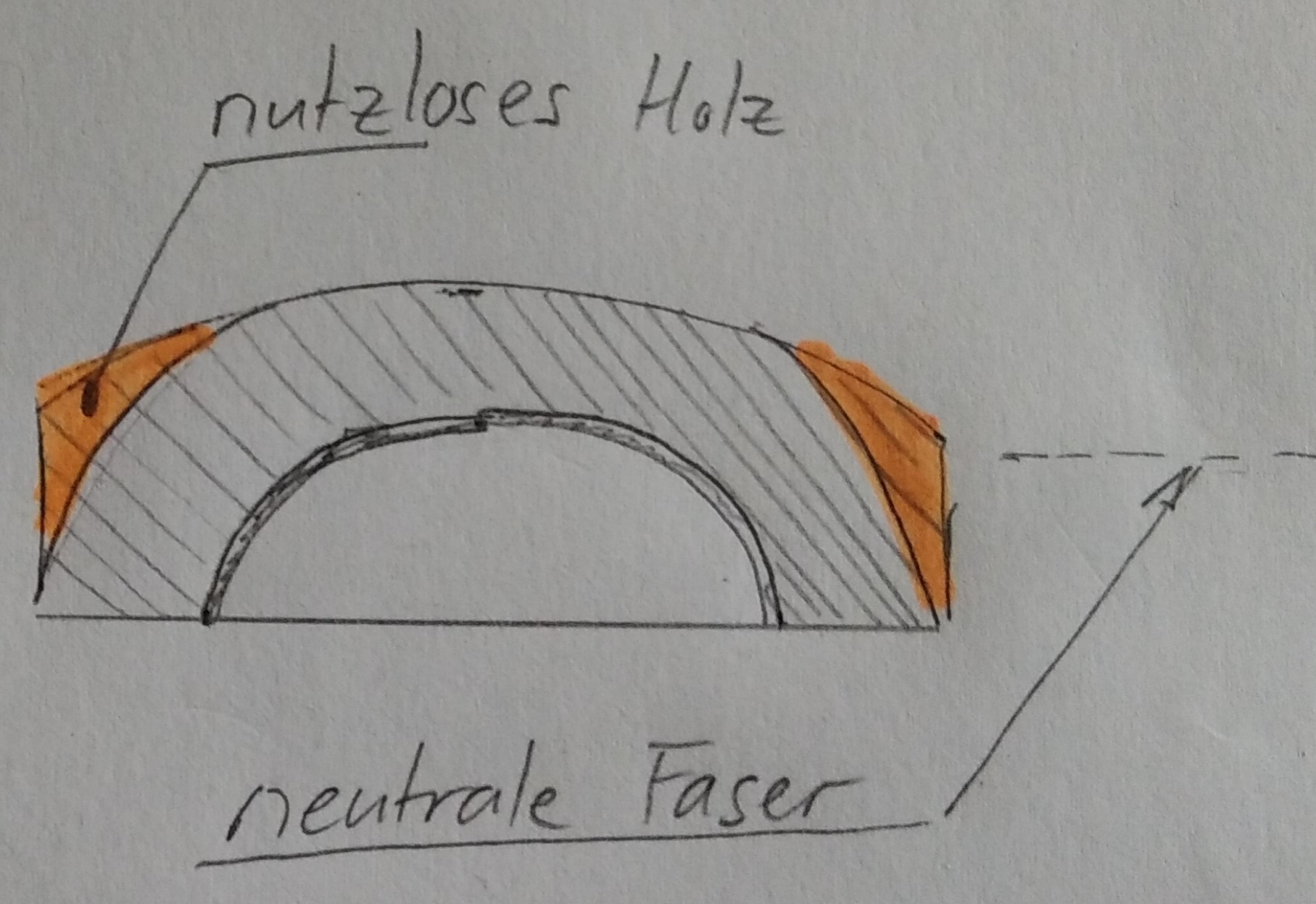

5. Der Durchmesser vom Sapling war zu gross. Dadurch gibt es in der Zugzone zuviel Holz. (Ist auch schlecht für die druckbelasteten Teile). Der resultierende Querschnitt habe ich versucht in der Skizze darzustellen. Es gibt zuviel "nutzloses" Holz in der neutralen Phaser.

Mein Ziel war vor allem, zu versuchen, ob ein extremes HLD auch über 30# hält. Man möge mir die anderen Abkürzungen verzeihen. Jetzt, da das HLD an sich hält, werde ich versuchen, den Bogen weiter abzuspecken.
